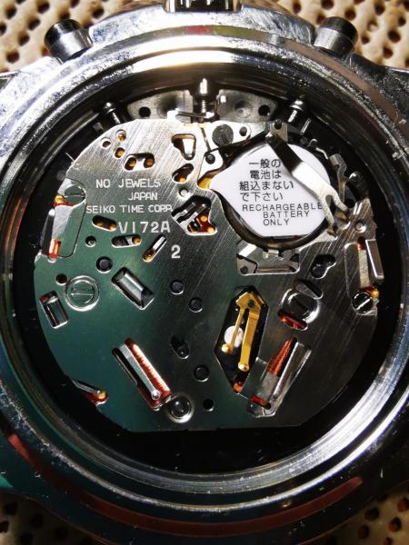

WITAM,
podpinam sie do tematu i prosze o rade :}
kupilem na creationwatches  solarny SEIKO SSC 147P1
 'https://www.creationwatches.com/products/seiko-chronograph-watches-63/seiko-solar-chronograph-ssc147-ssc147p1-ssc147p-mens-watch-3836.html
 uzywam go normalnie  w tej chwili od ponad roku cos tam ponad ,w kazdym razie sklep odpisal mi ze niestety minelo 365 dni i gwarancja nie obowiazuje,
zegarek uzywany normalnie codzien, nigdy w ciemnej szy/ufladzie itd :}
od paru tygodni  zdazylo mu sie  pare razy juz stanac.. czyli jakby niedoladowany akumulatoor  albo uszkodzny, nie rozkrecalem, :}
Zadzwonilem do zibi i mila pani poinformowala mnie  ze mozna przyslac, technik sprawdzi  i ewentualna wyiana akumuatora to 100 zl + przesylka,
Co Panowie radzicie w temacie,
Wyslac?
a moze mozna tam poprostu wlozyc zwykla baterie ?
Nie mam zadnych doswidczen z takim zegarkami sad moja prosba o podpowiedz,,
z gory dziekuje,, :}
udalo mi sie go rozkrecic, wyglada to tak : }
Edytowane przez Andrzej2901
Na pewno nie wkładaj zwykłej bateryjki - ta nie jest przystosowana do ładowania a jak przez to spuchnie może uszkodzić Ci zegarek a może się to spotkać z jeszcze gorszymi skutkami, o których nawet lepiej nie pisać.
Może spróbuj kupić akumulator i wymienić samodzielnie lub zanieść do jakiegoś bateryjkarza.
Dokładnie tak jak mówi przedmówca w żadnym razie zwykłej baterii!
Jak go już rozebrałeś to możesz zakupić kondensator np.tutaj:
http://www.inter-watch.pl/kondensator-seiko-v172-p4404.html
Wymieniasz samemu aczkolwiek jeżeli powiedzieli ci 100zł za wymianę i kondensator to cena dobra i chyba nie ma sie co bawić samemu...
chyba że chcesz to przedzwoń wcześniej do sprzedawcy i upewnij sie że będzie pasował, gdyby nie to na pewno sa dostepne na ebay...
Możesz też próbowac go reanimować trzymając długo zegrek mocno naświetlony.
