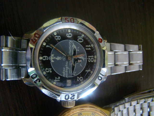

Witam, porządkując swoją graciarnię wygrzebałem 2 stare zegarki. Temat jest mi wybitnie obcy zatem, gdyby ktoś zechciał mnie oświecić co to za znalezisko, czy jest to coś warte itp. byłbym bardzo wdzięczny.
Pierwszy to Poljot z naciągiem automatycznym, w poszukiwanej wersji 30 kamieniowej, złocona koperta, lata '80.
Drugi też Poljot, ale z naciągiem manualnym, 17 kamieni, pozłacana koperta, lata '80.

Na tarczy jest info o 17 kamieniach, a w środku ponoć mechanizm z 18 kamieniami, a na dodatek mechanizm bez sygnowania (zazwyczaj na mostku jest wybity kaliber - w tych Amfibiach chyba 2209).
To jest składak. Koperta i bezel od 18 kamieniowej amfibii tzw beczki. Reszta od 17 kamieniowej amfibii ośmiokątnej. Beczki nigdy nie miały tego mechanizmu i tej tarczy.
Dzięki za odpowiedź. Też tak myślałem. Miałbym jeszcze jedno pytanie, choć trochę spóźnione. Jak oceniasz ten zegarek:

Możliwe, że ma złe wskazówki, bo powinny być z chorągiewkami, choć nie jestem do końca przekonany. Wskazówka ze strzałką nie pasuje mi do tych indeksów, choć z drugiej strony to są z pewnością wskazówki od Amfibii. W sieci znalazłem takie:

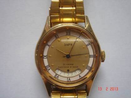

Witam, mam takie 3 zegarki o których chciałabym się czegoś dowiedzieć. Pierwszy to Poljot (z tego co czytam to dość popularny zegarek) Większy problem mam z dwoma pozostałymi. Ciężko mi coś znaleźć na ich temat. Jak ktoś znajdzie chwilkę to proszę o pomoc. Pozdrawiam :)
Pierwszy to popularny Poljot budzik, drugi to kieszonka Czajka w stylu rustykalnym, trzeci to Zaria, której projektant zapatrzył się chyba w Rolexa datejust :) Tyle pokrótce. Może ktoś dopowie więcej.
A który z nich jest najbardziej wartościowy ( w który warto inwestować?)
