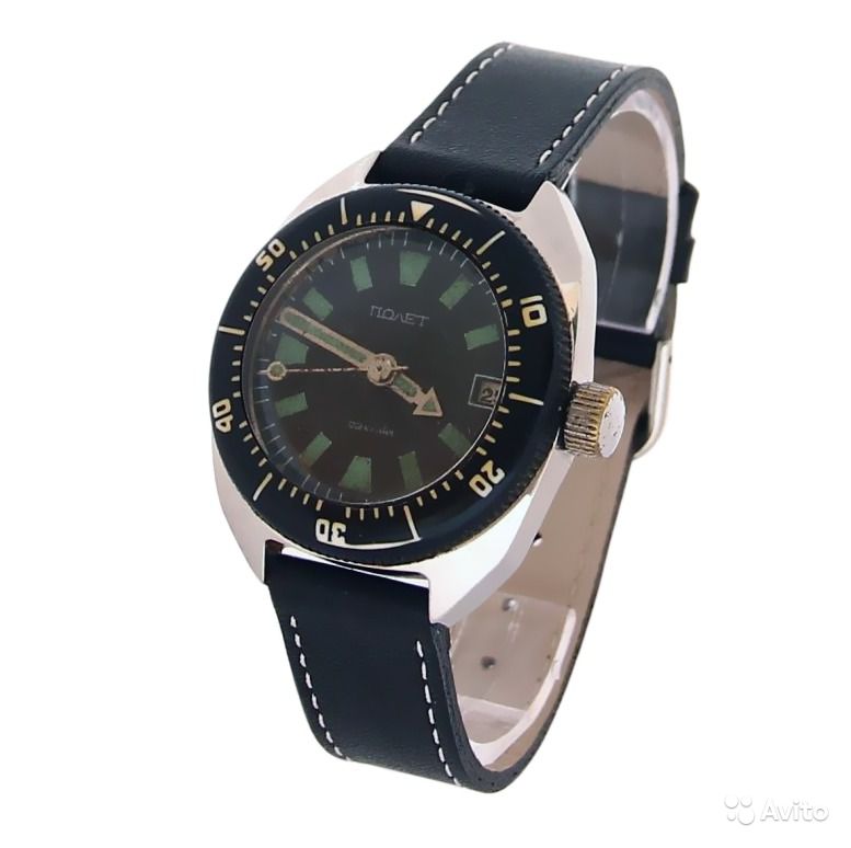

Czy ktoś z was spotkał się z taka amfibią Poljota? Macie jakieś informacje na jej temat? Nigdzie nie mogę jej namierzyć, znalazłem dosłownie tylko ten jeden egzemplarz na Avito w koszmarnej cenie.

Ciekawy. Nie spotkałem takiego jeszcze. Wydaje się ze oryginał.
Ten który pokazałeś Paweł to właśnie popularny model, mam go zresztą. Nie spotkałem się jeszcze z kolei z takim o który pytam z wyjątkiem tej aukcji:
https://www.avito.ru/sankt-peterburg/chasy_i_ukrasheniya/tfm_polet_amfibiya_vodonepronitsaemye_chasy_sssr_600567766
No i drugiego egzemplarza który właśnie kupiłem, niestety z wytartym do zera bezelem ale za to za bardzo małe pieniążki :) Przeszukałem wszystko co możliwe i się nie natknąłem ani w katalogach ani w kolekcjach ani na forach :huh:
A tu oglądałeś ? http://forum.watch.ru/showpost.php?p=2638900&postcount=669
Cały temat tu: http://forum.watch.ru/showthread.php?t=1076
Pojawia się kilka razy. W innych wersjach tarczy również.

Tak, przeglądałem ale nigdzie nie było właśnie tej tarczy.

No jak nie ?
W pierwszym linku, który podałem jest właśnie taka, a piszą, że pojawia się kilka razy w tym temacie.
Mnie nie chciało się przeglądać wszystkich 70-kilku stron.

Faktycznie, musiałem przeoczyć mimo iż przeglądałem cały temat.

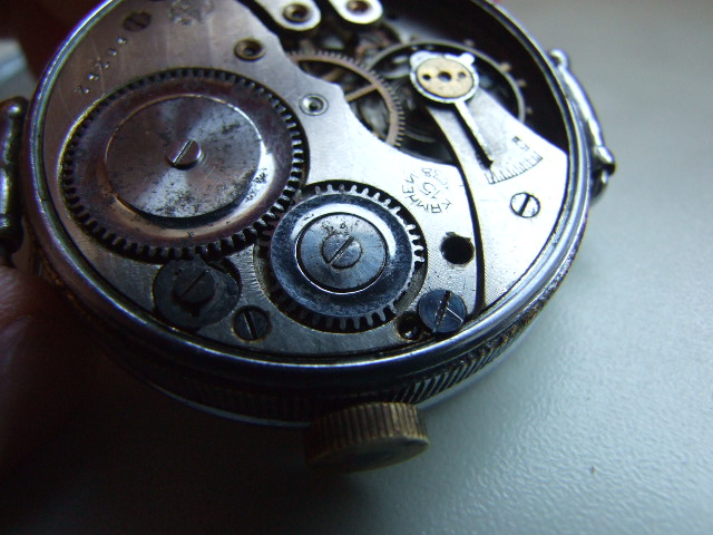

Witam,

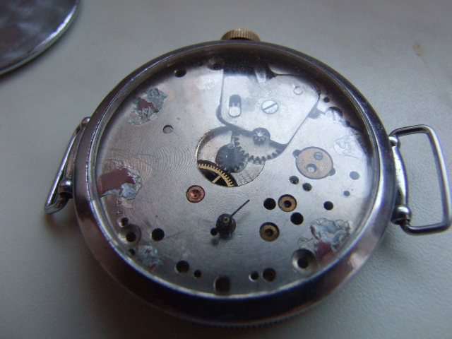

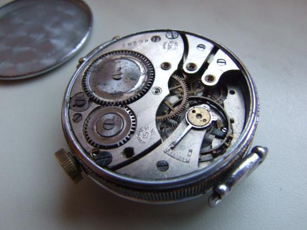

Mam taką oto starą Radziecką pasówkę, chciałbym się czegoś o niej dowiedzieć jakie lata zegarka jaki mechanizm itd.
Ma kilka wad i braków, ale cyka :)
Nie mam do niej tarczy i tu moje pytanie jaka powinna być? i jakiej szukać by miało to ręce i nogi.
Druga wada to koło zębate ze zdjęcia ma sporo wyłamanych ''zębów'' i trzecia nie można wyjąć wałka z koronką, bo ktoś zniszczył ten wkręt który płaskim wkrętakiem się luzuje by wyciągnąć wałek, by to zrobić teraz trzeba odkręcić połowę tylnej części zegarka.
Może ktoś ma na zbyciu w dobrej cenie części potrzebne, do złożenia tego zegarka do ''kupy''?
Na wstępie gratulacje posiadasz dużo fajnych zegarków :) inni też mają fajne okazy.
Faktycznie taki sam ;) poznaje po kopercie i po napisach na mechanizmie.

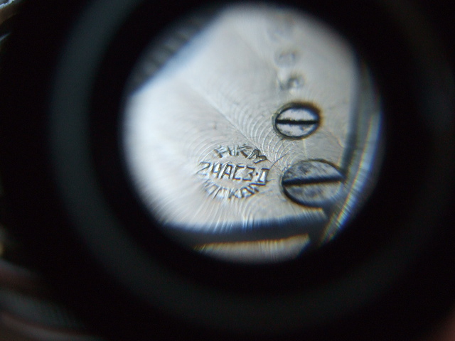

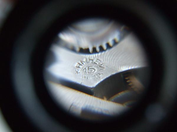

Ale koronka u mnie inna, czyli tarcza powinna być dokładnie taka sama? czy wychodziły do tych mechanizmów też inne tarcze? i gdybyś mi mógł powiedzieć co jest napisane na tej tarczy? :D czyli mechanizm z lat 50?
Były też inne tarcze a mechanizm to slynny K-43 z lat 1936 - 1941
Mam tylko problem z tym "pasowka" - ta koperta wygląda jak zrobiona fabrycznie do zegarka narecznego.

Twój mechanizm jest dokładnie z 1938 roku. Masz datę pod logiem :)

Przypomnij się na pw. Koło na pewno mam.
