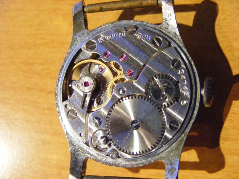

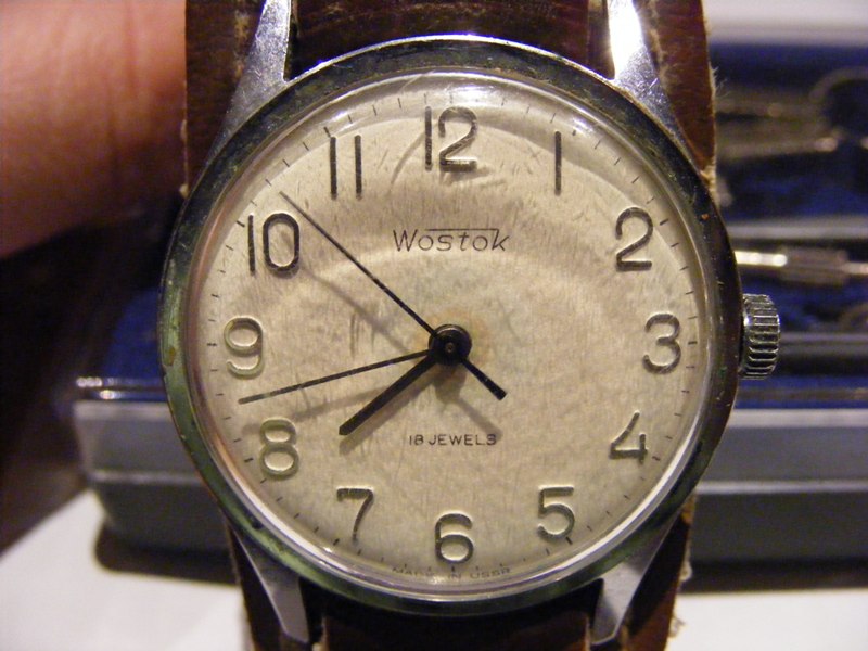

Witam serdecznie wszystkich klubowiczów, chciałbym uzyskać jakieś informacje na temat dwóch zegareczków jakie wpadły dzisiaj w moje ręce, WOSTOK i ZIM. Szczególnie interesuje mnie ich wiek, wartość też chętnie dowiem się jaka jest choć nie przewiduję ich sprzedawać (zresztą jest ona pewnie znikoma :) ) WOSTOKA niestety nie uda ło mi się otworzyć, jest zakręcany a nożem nie dało rady, natomiast co ciekawe, ZIM choć z zewnątrz jest zniszczony mechanizm w srodku jest bardzo czysty, jak by nigdy nie był dotykany, numer jaki tam widnieje to 34749 (może ma on jakieś znaczenie) , oba zegarki są na chodzie, wostoka pamiętam jeszcze z dziecinstwa, nie był nakręcany ok 10 lat, natomiast ZIM chyba o wiele wiele dłużej, nawet nie wiedziałem o jego istnieniu, oba zegarki ruszyły od razu po nakręceniu, narazie sprawdzam jak długo będą chodziły, po 5 godzinach chodzą całkiem nie zle :)) Będę bardzo wdzięczny za wszystkie informację na ich temat, dziekuję i pozdrawiam FERDII

Wostok, to popularny model na werku 2209 (18) kamieni. Mam ten model i bardzo go sobie chwalę. Jest prosty i niezawodny. Zegarek pochodzi z lat 70-tych ale nie jestem tego pewien na 100%.
Zim, to werk 2602 (15) kamieni. Identyczny siedzi też w Pobiedach. Sądząc po zdobieniach na nim, pochodzi z lat 60 - tych. Również jest to bardzo solidna konstrukcja.

Ten Wostok 18 kamykowy na 2209 to najprawdopodobniej wersja z wczesnych lat '70 jak nie wcześniejszy. To mechanizm z włosem breketowskim i
zabezpieczeniem przeciwwstrząsowym. Dokładnie nie widzę przez dekielek a tym bardziej tarczę :). Czyściłem Wostoka z taką lub bardzo podobną
tarczą. Nie jestem pewny kształtu cyfry 4.
Jak pisali poprzednicy nie jest to raczej unikalny i drogi zegarek ale w sam raz do dalszego użytkowania na co dzień. O ile oczywiście "przełkniesz"
50zł za czyszczenie u zegarmistrza. Do tego dochodzi szkiełko no i wypadałoby doprowadzić kopertę do ładu. Ta rdza na dekielku nie wygląda
dobrze. Zim to także solidna maszyna ale jak na dzisiejsze standardy wymiarowe to raczej "damka".

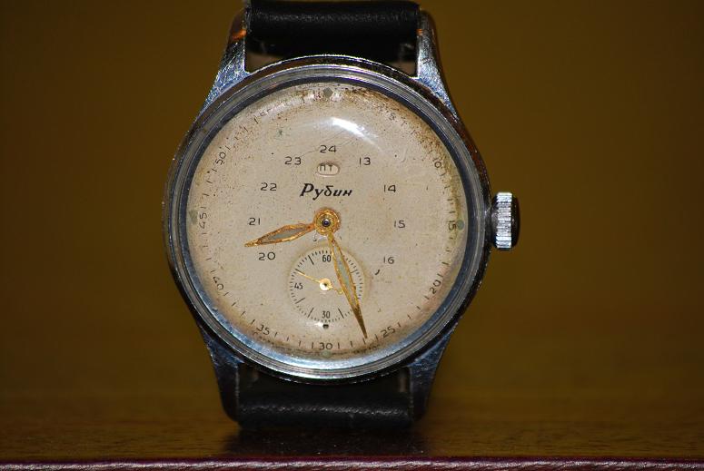

masz tutaj takiego samego :
http://www.ussrwatches.info/main.php?g2_itemId=2296
Zegarek bardzo rzadki, warto w niego zainwestować, wskazówki jak widać orginalne, tarcze może uda się choć troche wyczyścić. Czy możesz zrobić zdjęcie mechanizmu? To prawdziwa perełka.
Zegarek jest po gruntownym czyszczeniu jest w 100% sprawny ale tarcze już taką miał. Postaram sie po południu zrobić zdjecie werku.
Zamieszczam zdjecie mechanizmu tego Rubina :)
Zainwestował bym w tym przypadku w renowację tarczy. Super okaz. Od kiedy interesuję się ruskami nie widziałem Rubinka na żadnej aukcji

Jest taka ciekawostka ze dzień tygodnia zmienia sie 2 razy na dobe to jes o godz 24 zmienia sie na poniedziałek i o 12 tez na poniedziałek dni tygodnia są naniesione podwójnie :)

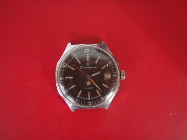

Wygrałem aukcję z zegarkiem ze zdjęcia. Sam zapomniałem, że go licytuję no i jakoś tak wyszło :) Teraz dopiero się przyjrzałem że z tym komandirem coś jest nie tak. Czy w ogóle występowały takie wersje?

Miałem go w obserwowanych, ale jednak odpuściłem, bo mam już taki sprawny. To jak najbardziej oryginalny zegarek. Przyczepić się można co najwyżej do sekundnika, bo chyba powinien być szary.  Fajny model i oby udało Ci się go tanio naprawić. Zawsze możesz przełożyć mechanizm z innego, bo to typowy 2409.
No to mnie uspokoiłeś. Z odnowieniem nie będzie problemu, tym bardziej jeśli tam siedzi 2409. A sekundnik zostawię bo nawet pasuje :)

Gwoli ścisłości - w tym Wostoku siedzi 2414 a nie 2409 :)
Identyczne pod względem kształtu i długości wskazówki mam w Wostoku 2209 z tym, że wskazówka sekundowa jest złota. Jednak w twoim zegarku złoty sekundnik
byłby ekstrawagancją. Czerwona wskazówka sekundowa jest dosyć często stosowana w "wojskowych" zegarkach. Napisałem "wojskowy" bowiem to nie zegarek
a właściciel czyni go wojskowym.
Zegarek fajny i solidny aż prosi by go używać. W szufladzie czy "ołtarzyku" będzie tykał ale smutno :).
Na temat 2414 coś już wiem dzięki sthoolowi :) Też nie będzie z nim problemu. A wszystkie moje zegarki noszę, nie jestem ołtarzykowcem :)
Racja - to przecież wersja z kalendarzem, więc 2414A. Sory za wprowadzenie w błąd.
