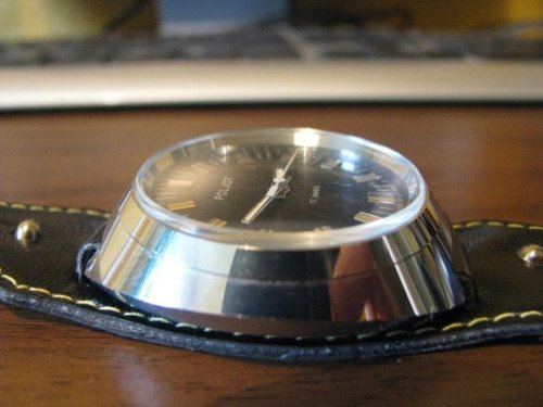

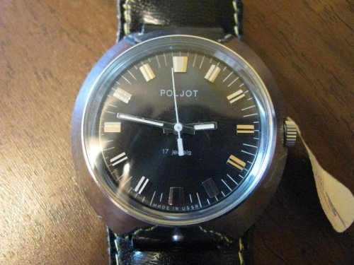

Dostałem dwa zegarki od dziadka. Jeden to Łucz :
A drugi Poljot. Nie ukrywam, że takiego Poljota szukałem.
Na szkiełkach są rysy, ale tym zajmę się gdy z zegarkami będzie OK.
Proszę w miarę jakieś informacje o tych zegarkach (ew gdzie mogę poczytać o nich), jeśli się można to wycenę. A do Poljota proszę o dopasowanie jakiegoś ciekawego paska.

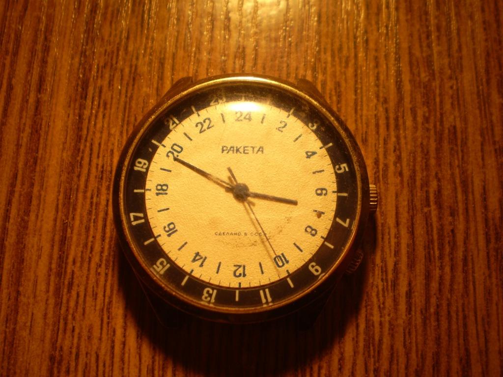

niedawno znalazłem w rzeczach po dziadku taki zegarek i muszę przyznać że mnie mocno zaciekawił. Szukając informacji o nim trafiłem na to forum. Znalazłem sporo "RAKIET" ale akurat na tą nie trafiłem. Chciałbym się dowiedzieć co to za model i czy jest coś warta?

Oba pochodza z lat '80. Łucz na mechaniźmie 2209 - 23 kamienie. Popilarna i lubiana garniturowka warta kilkadziesiąt (do stu z hakiem) w zalezności od stanu. Szkło plexi, koperta mosięzna pozłacana. Brak wodoszczelności.
Poljot to tzw. małe ufo na werku 2609 - 17 kamyków. Materialna równowarotość tego modelu to zazwyczaj tak 0,5 ojczystej, ale twój jest chyba w stanie nos (metka?) więc 2-5 połówek. Sam mechanizm to bardzo solidny "wół roboczy". koperta mosiezna chromowana, sło plexi, odporny na zachlapanie (w dobrym stanie).

Rakieta ze wskazaniem 24 godzinnym (przydatne przede wszystkimna dalekiej północy - no i u nas po mocno zakrapianej imprezie). Model z przełomu '80/'90 wart kilkadziesiąt złotych. Koperta mosięzna chromowana/pozłacana. Werk to 24godzinna odmiana 2609n. Zegarek dośc lubiany i nawet poszukiwany.
