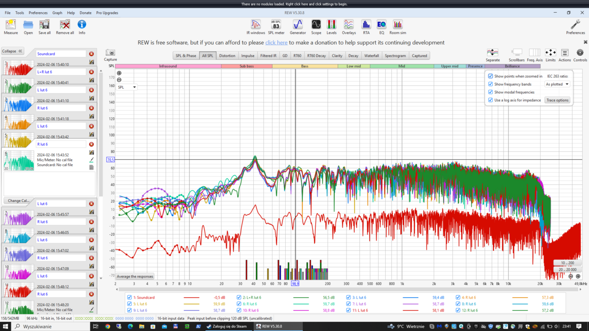

Mi udało się cos uruchomić na chybił trafił z użyciem mikrofonów laptopa w miejscu odsłuchu bo nie mam ani takich mikrofonów; ani  takiej wiedzy jak to do końca poprawnie skalibrować, ani jak to czytać.
Seria różnych testów na dole pasma z włączeniem suba i bez, który niewiele daje z lekkim garbem 32,8 Hz, za to przy 22Khz uwydatnia się moje przełączenie filtrów cyfrowych zgodnie z tym co wykazał producent DACa jak ksztaltują charakterystykę wysokich częstotliwości i kiedy z jakim spadkiem zaczynają ciąć...
Za mało czasu i wiedzy, również na program, żeby nałożyć sygnał wyjściowy na wejściowy,
Niemniej charakterystyka tych wykresów wydaje się w miarę zbieżna, czy sieczka, @machlo jak oceniasz ? Szczególnie, że bez kalibracji, albo z kalibracja po omacku powtarzalność jest zachowana ?
Nie interesowałem się tym programem przedtem. Myślę, że trzeba dostroić parametry, z którymi robiony jest pomiar, coś w stylu okna do transformaty, jakieś wygładzanie, bo z tego ciężko coś odczytać. Nie mam pojęcia, co i jak tam się mierzy. :)
No ale to nie jest bardzo skomplikowane. Zapoznać się z dyskretną transformatą fouriera i praktycznym zastosowaniem w pomiarach - na stronach politechnik można znaleźć trochę materiałów do laboratoriów, gdzie powinno to być w miarę prosty sposób opisane. To jest podstawa, żeby rozumieć, co widać na takich widmach, co pochodzi od sygnału, a co jest artefaktem samej transformaty.
