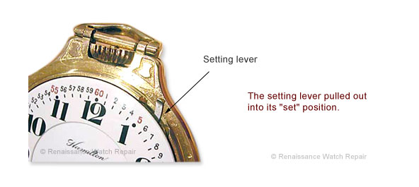

W starych zegarkach występuje czasem przycisk obok koronki, który służy do nastawy wskazówek. Jak nazywa się ten element? Ewentualnie, czy byli producenci, których można zidentyfikować po obecności takiego przycisku u zegarka?
Załączam zdjęcie przykładowe, ale tak naprawdę chodzi mi o zegarek naręczny, w którym przycisk jest poniżej koronki.post-102478-0-08085300-1516976945_thumb.jpg

Przycisk do ustawiania, nie da się chyba nic innego wymyślić. Po angielsku nazywa się to "setting button", w przypadku gdy jest to dźwigienka do odciągnięcia - "setting lever".
Piotr
attachicon.gifsetting-pin-set-pocketwatch.jpgattachicon.gifsetting-lever-set-watch.jpg

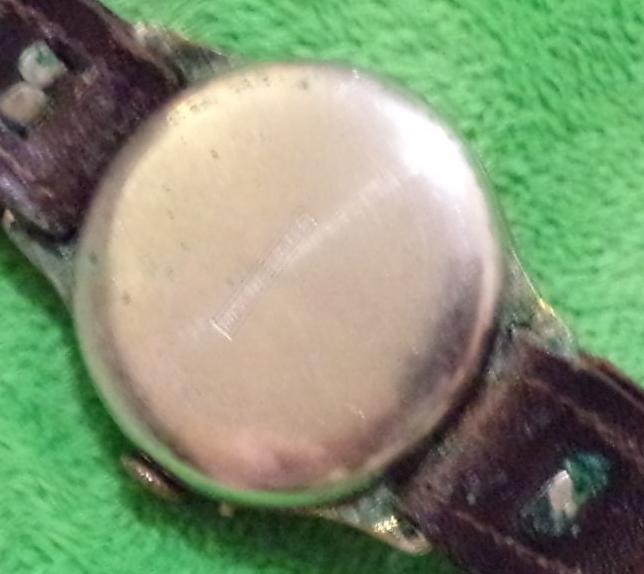

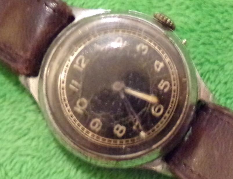

A to moje znalezisko wygląda tak, przepraszam za słabą jakość zdjęć ale innych nie mam:
Cóż... Jak na mój gust to pasówka, pewnie na cylinderku... Tzn. mechanizm z damskiej kieszonki, potem przełożony do naręcznej koperty, tarcza dorabiana. Kupiłem kiedyś coś podobnego na chodzie za ~10 złotych, innym razem za ~15 trafił się trupek ;).
oooo, o pasówce nie pomyślałem, faktycznie, może tak być. Cóż, zobaczymy, jak będzie niska cena, to może powalczę. Takiego jeszcze nie miałem :) Dzięki za uwagę.

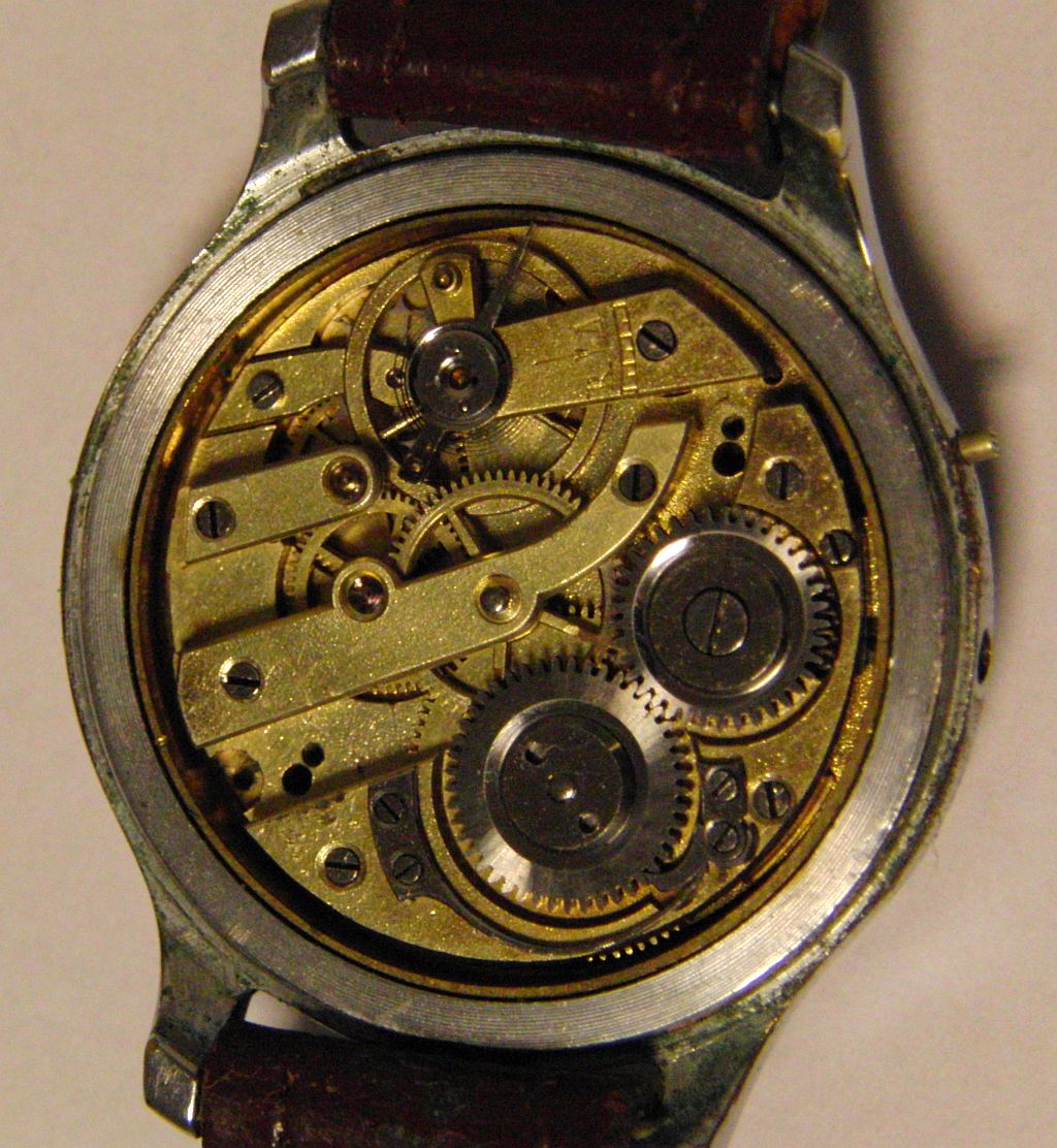

a tutaj zdjęcie mechanizmu, i w związku z nim mam dwa pytania, być może ktoś mi odpowie:
1. czy to jakaś wariacja FHF?
2. przycisk do ustawiania wskazówek - jak go zdemontować, bo całość jest tak ciasno spasowana, że nie da się wyjąć mechanizmu z koperty. Od góry, po zdemontowaniu wskazówek i tarczy?
