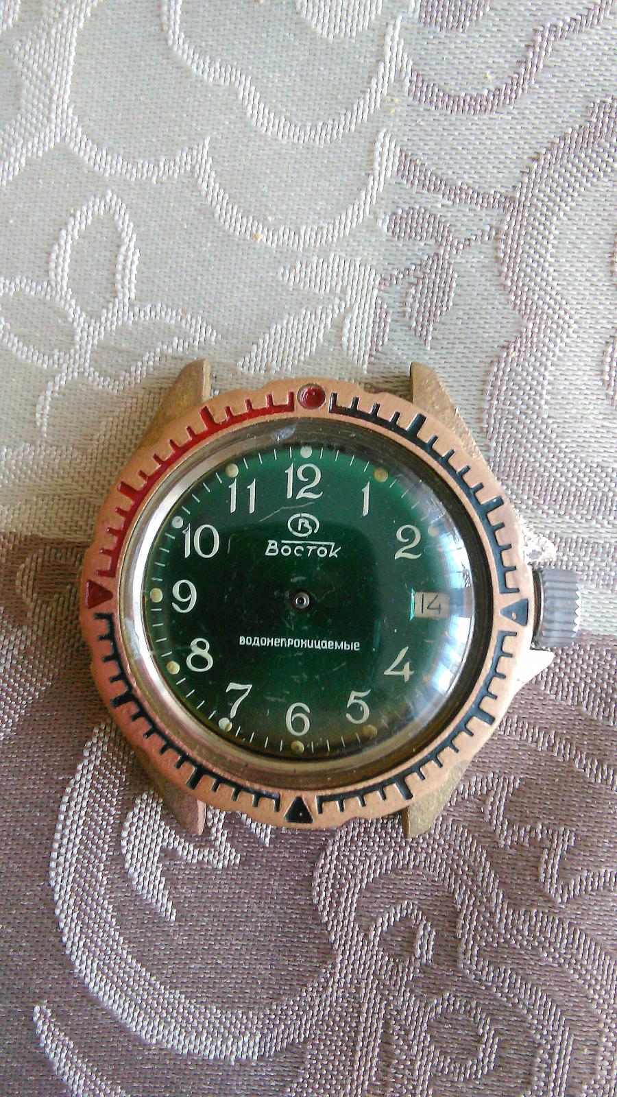

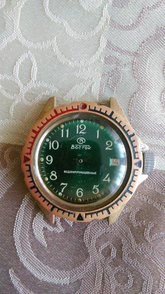

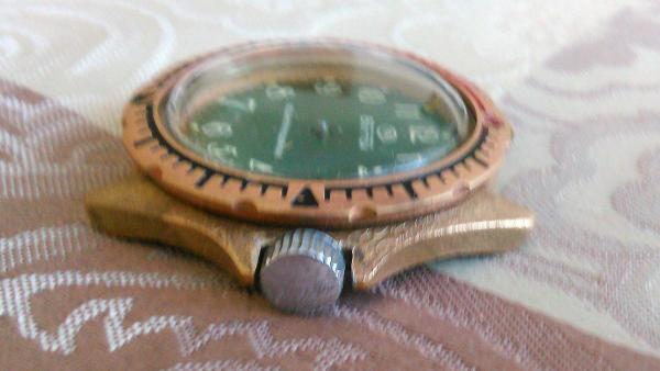

A wczoraj zrobiłem takiego komandira :D tarcza założona tylko do przymiarki, jeszcze nie wymyśliłem jaka będzie. Koperta i bezel to czysty, niczym nie pokryty mosiądz :)
post-68064-0-93493700-1521963648_thumb.jpgpost-68064-0-46360700-1521963669_thumb.jpgpost-68064-0-85377600-1521963686_thumb.jpgpost-68064-0-92701500-1521963715_thumb.jpg

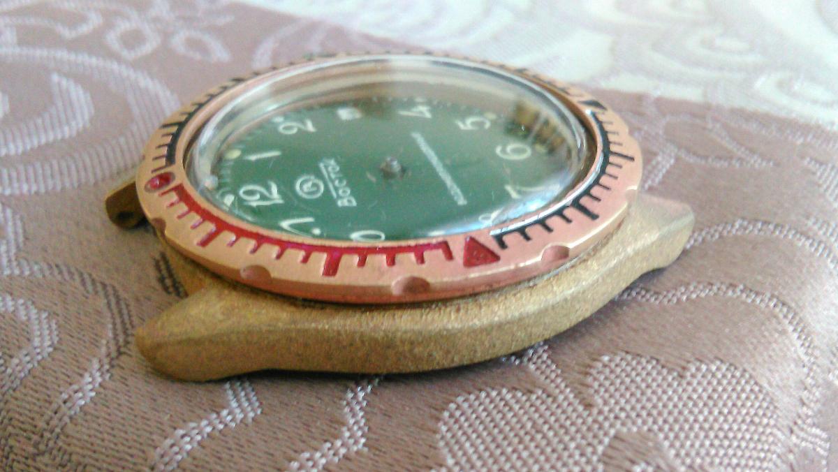

Jak usunąłeś chrom z koperty i bezela, moczyłeś w kwasie solnym?
Koperta wygląda na porowatą, bezel i koperta ma inny odcień, robiłeś to osobno? Mój komandir był moczony w kwasie solnym

Mosiądz też utleniania się na zielono?!
Wygląda na to że tak :D . Zdjęcie z uhrforum
Gość Kwiatek
Tutaj to raczej zardzewiał na czarno ;)
Bezel ma inny odcień, bo pewnie ma nieco inny skład.
