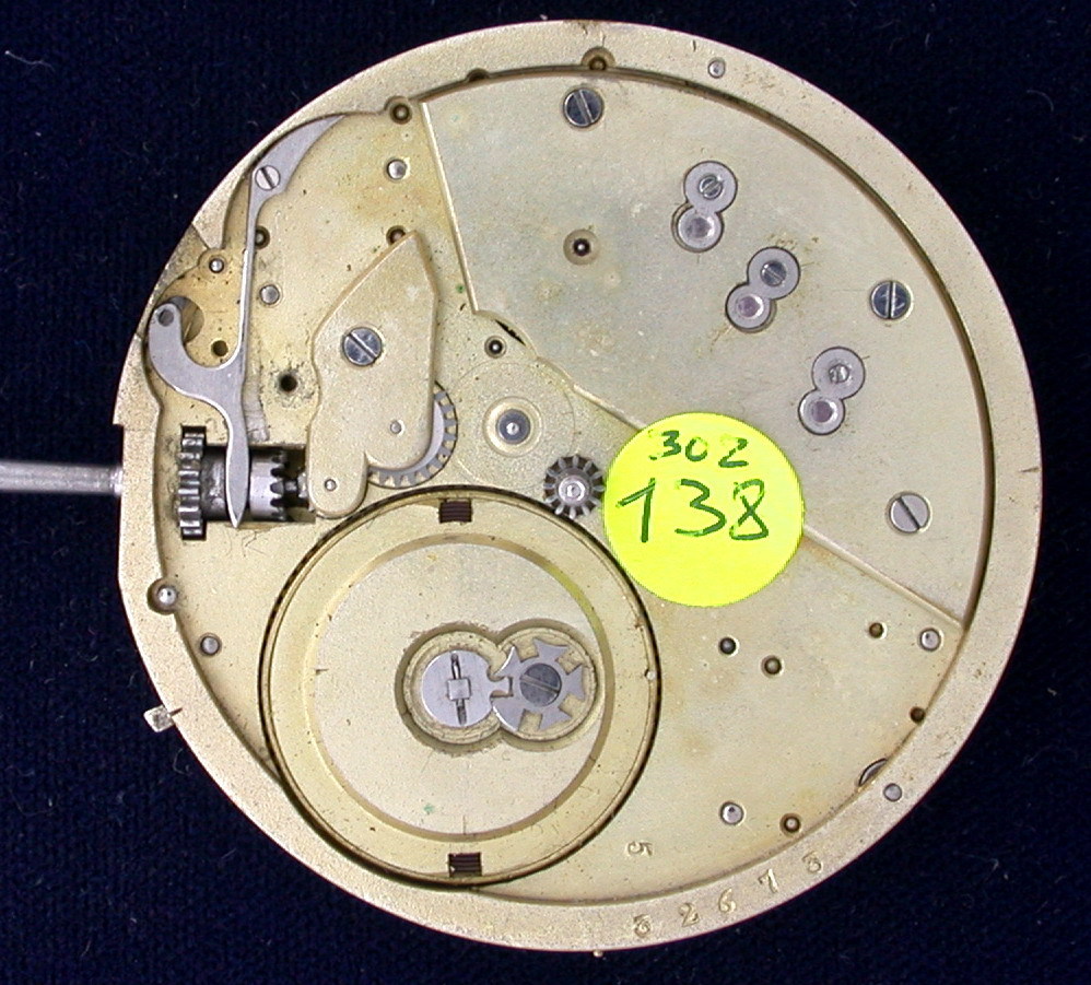

Doświadczenie jak sama nazwa wskazuje nabiera się doświadczając, a nie czytając mętne wyjaśnienia. Mechanizm powyższy jest od firmy Phenix, która nie była klientem LeCoultre o lie mnie wiadomo. Zdecydowaną różnicę widać dopiero pod tarczą:

Rozwijając temat - u mnie jest troszkę inna kotwiczka :)
Różnic jest o wiele więcej, np. mocowane włosa, średnica balansu, można nawet ogłosić konkurs kto znajdzie ich więcej, nagroda mój uścisk dłoni. :D

W moim te dwa elementy są złote i balans jest dwuwarstwowy - wewnątrz stalowy a zewnętrzna warstwa koloru złotego
Mój - savonette, płaskie koło naciągowe, mikro-regulacja... (i tak kotwica cieszy mnie najbardziej). Uścisk dłoni Piotra to nie byle co...

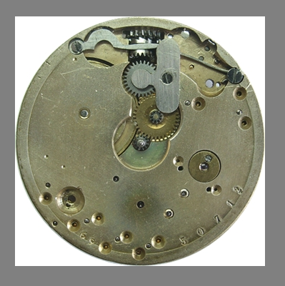

Witam Kolegów
Proszę o pomoc przy identyfikacji mechanizmu z kieszonkowego, niestety posiadam tylko to zdjęcie, z góry dziękuje !
