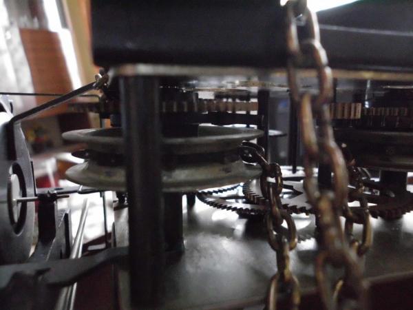

leks 0 #92 Napisano 27 Czerwca 2018 W mechaniźmie bicia zegara coś się popsuło.Podczas bicia słychać metaliczne tarcie metal o metal.Trwa to całe bicie zegara.Wyjołem werk i zobaczyłem,że koło mechanizmu naciagania bicia zegara po prawej stronie ma ruchomą dźwigienke.Moge nia ruszać,a po lewej jest sprężyna też można nia poruszać.Co sie stało? jak to naprawić.Załączam zdjęcia. 0 Udostępnij tę odpowiedź Odnośnik do odpowiedzi Udostępnij na innych stronach
leks 0 #93 Napisano 29 Czerwca 2018 Koło mechanizmu naciągania bicia kręci się w lewo i prawo bez oporów.Coś pękło bo założenie wagi na łańcuch spowodowałoby ,że waga pociągnełaby cały łańcuch w dół i spadła.A więc nie działa jakiś ogranicznik.Czy ktoś wie jak za to się zabrać? Już wiem w czym jest problem.Dzwigienka wyskoczyła spod objecia sprężyny i ta ją niedociskała.Po ponownym włożeniu dzwigienki pod sprężyne mechanizm działa prawidłowo ale jak jest do góry nogami.Przy normalnym ustawieniu mechanizmu(tak jak zegar wisi na ścianie)probem jest nadal.A,więc sprężyna nie dociska dźwigienki.Jak to naprawić? 0 Udostępnij tę odpowiedź Odnośnik do odpowiedzi Udostępnij na innych stronach
tarant 2979 #94 Napisano 29 Czerwca 2018 No zwiększyć nacisk sprężyny na zapadkę. O ile jest to możliwe, tj. sprawdzić, czy sprężyna nie pękła albo się nie poluzowała na mocującej ją śrubie. Ale to już trzeba wyraźnie zobaczyć. 0 Pozdrawiam Piotr Tolerancja musi być nietolerancyjna wobec nietolerancji. Němec z Královce Udostępnij tę odpowiedź Odnośnik do odpowiedzi Udostępnij na innych stronach
leks 0 #95 Napisano 29 Czerwca 2018 Naprawiłem.Sprężyna się rozluzowała podgiołem mocniej przykręciłem i jest dobrze. 0 Udostępnij tę odpowiedź Odnośnik do odpowiedzi Udostępnij na innych stronach
