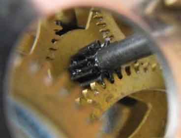

fox 213 #1 Napisano 10 Kwietnia 2018 WitamMam takiego graciaka. Nic specjalnego. Trochę plastiku i metalu... ale ten zegar jest mój... jest w mojej rodzinie od początku i ma tyle lat co ja...Zegar ścienny Typ 262 Zakładu Maszyn Biurowych Predom-Metron w Toruniu na mechanizmie M58 z mambrane-gongiem datowanym jak sądzę na 1982 rok. Jak wynika z zeznań domowników egar został zakupiony i zawieszony na ścianie w 1982 lub 1983 roku. Zdejmowany był tylko z intencji malowania ścian. Jak pamiętam tylko wisiał... wisiał ponieważ dawno... dawno temu wahadło spadło na podłogę i złamał się gwintowany koniec pręta wahadła przez co nie dało się wyregulować chodu... aż cud, że nie "załatwiłem" zegara bo pamiętam, że lubiłem podstawiać stołek i przesuwać wskazówki by usłyszeć bicie... całe szczęście, że stosowałem się do napomnień że nigdy wskazówek się nie cofa... może to go uratowało... ...kila lat temu zegar przestał być ozdobą ściany z zamiarem uruchomienia... najłatwiej byłoby oddać go do specjalisty... ale takie podejście niczego nie uczy... ani działania... ani dbania......wiec ze 3 lata brałem się do czyszczenia......brałem......brałem......aż w końcu......w trakcie wklejania fot będę miał kilka pytań o sygnatury... gdyby ktoś coś wiedział proszę o podzielenie się wiedzą... ...aaa... i nie mam kwalifikacji do przeprowadzenia czyszczenia... więc może potraktujcie mnie łagodniej... ...takie to cudo... klasyczny zbieracz kurzu... ramka ma wymiary 23,2mm/23,2mm ...dekiel z tabliczką znamionową... moje pierwsze pytanie... co oznacza ta cyferka 1 wpisana w koło w trójkącie pod tabliczką? ..."skrzynia" z jakiegoś rodzaju plastiku kryje mechanizm wagowy M58 ...po demontażu... ...ponad 30 lat zbierania kurzu... przeglądów u zegarmistrza brak... czyszczenia... oliwienia brak... ...Panie! Chodził do końca......Ta! Ale chyba pająk... ...ciekawe czy można datować mechanizm po grubości osadów? ...front.. ...wychwytu prawie nie widać... widok z góry... ...gong z głośnikiem... nawet pająk sobie coś tam utkał... ...gong z 3 strunami... ...gong umocowany jest do głośnika za pomocą sprężynki... ...papierowa membrana... ...ten wystający dynks to wyłącznik bicia... właściwie wyłącznik głosu ponieważ mechanizm bicia dalej pracuje i mimo, że gongi są wyłączone to zegar dalej zlicza bicia i pracuje przy wyłączonym gongu... ...bebechy... ...zastygła krew... ...w zastygłym organizmie... ...jak po wybuchy bomby atomowej w Hiroszimie gdy na chodnikach odcisnęły się cienie zaskoczonych ofiar... tu odciśnięte kurzowe ślady kół zębatych.. ...młotki... wybijają połówki godziny i pełne godziny... ...wychwyt... 0 Udostępnij tę odpowiedź Odnośnik do odpowiedzi Udostępnij na innych stronach

fox 213 #4 Napisano 10 Kwietnia 2018 ...jedno z kół mechanizmu bicia... ...jedno z kół przekładni bicia... ...koło wychwytowe... ... ...wiatraczek sobie nagrabił... ...oś odpowiedzialna za rytm bicia......te "gwiazdki" poruszają młotkami ...smar gęsty jak mydło......nie demontowałem wszystkich osi... ...nie chciałem ryzykować że wybiję co jest do wybicia a przy okazji złamie oś... mam obawę że osie nie mogą być kruche... ...tarcza zamontowana jest na sklejce o grubości 4mm ...kiedyś to była zieleń niemal butelkowa... od słońca całkiem wyblakła... ...zawsze myślałem, że jest to płótno......pierwotnie chciałem dla zachowania oryginalności poszukać czegoś w "żywej zieleni" ...ale okazało się że to nie tkanina ale jakiś "meszek" na papierze......ten TYP Z-262 to pewnie coś w stylu modelu zegara... a co może oznaczać to WT-Z-039? ...dekiel podobnie jak i skrzynia od wewnątrz są opatrzone symbolem PSW w owalu... co to może oznaczać? ...żadnych czyszczarek ultradźwiękowych... tylko szczotka ryżowa... ciepła woda i mydło... ...po myciu nawet zaczęło to jakoś wyglądać... ...kotwica... ...nawet w sprężynkę zawieszki wpakowali plastik... ...i okazało się, że wiatraczek nie jest mleczny ale praktycznie przeźroczysty......ramka głośnika... ...membrana... ...głośnik... ...gong... ...sprężynka na której zawieszony jest gong... ...zestaw... 0 Udostępnij tę odpowiedź Odnośnik do odpowiedzi Udostępnij na innych stronach

Arek_Win 77 #9 Napisano 11 Kwietnia 2018 Ładnie wygląda. Czy zegar poprawnie pracuje? Czy dobrze widzę, że połyskują zęby zębnika i współpracującego koła?Chyba nie oliwiłeś zębów? 0 Udostępnij tę odpowiedź Odnośnik do odpowiedzi Udostępnij na innych stronach

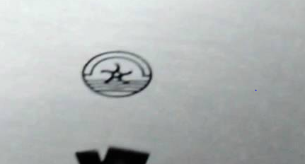

WueM 120 #10 Napisano 11 Kwietnia 2018 ...dekiel podobnie jak i skrzynia od wewnątrz są opatrzone symbolem PSW w owalu... co to może oznaczać? Oznaczenie tworzywa sztucznego, zapewne poliester wzmocniony włóknem szklanym. 0 Wojtek + Certina Club 2000 od lat Udostępnij tę odpowiedź Odnośnik do odpowiedzi Udostępnij na innych stronach
fox 213 #11 Napisano 12 Kwietnia 2018 Czy zegar poprawnie pracuje?Chyba nie oliwiłeś zębów?...trzyma czas... bije o czasie... oliwiłem...Oznaczenie tworzywa sztucznego, zapewne poliester wzmocniony włóknem szklanym.Dzięki... 0 Udostępnij tę odpowiedź Odnośnik do odpowiedzi Udostępnij na innych stronach
Arek_Win 77 #12 Napisano 12 Kwietnia 2018 ...trzyma czas... bije o czasie... oliwiłem... To niedobrze. To jest błąd w sztuce. Jeżeli to jest pierwszy raz to i tak jest bardzo dobrze Zębów się nie smaruje nie ma takiej potrzeby poza paletami kotwicy i ewentualnie mechanizmu naciągowego.Kurz się na nich osadza, a opory tarcia są niewielkie. 0 Udostępnij tę odpowiedź Odnośnik do odpowiedzi Udostępnij na innych stronach

fox 213 #14 Napisano 12 Kwietnia 2018 To niedobrze. To jest błąd w sztuce. Jeżeli to jest pierwszy raz to i tak jest bardzo dobrze Zębów się nie smaruje nie ma takiej potrzeby poza paletami kotwicy i ewentualnie mechanizmu naciągowego.Kurz się na nich osadza, a opory tarcia są niewielkie. Zęby się oliwi tylko podczas jedzenia szprotek. Własne. Będzie czas się poprawić... i tak ma ze mną dożywocie 0 Udostępnij tę odpowiedź Odnośnik do odpowiedzi Udostępnij na innych stronach
