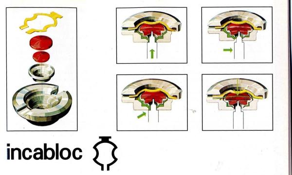

Niestety niekoniecznie. Bywa, że niestety w wyniku uderzenia leci oska balansu. Np. Mojego taty kieszonkowiec miał tak, że jak zaliczył dość bliski spotkanie z podłogą to poleciał czop w osi koła balansowego.
Bo nie miał urządzenia antywstrząsowego.
czy dobrze rozumuję, że zadziałanie tego urządzenia wymaga potem ingerencji zegarmistrza ? Czy po prostu wszystko samo wraca do stanu początkowego ?
Gość supaplex
tak, wymaga. chyba masz narzędzia i umiejętności.
samo do stanu początkowego nie wróci.
Dokładnie tak, zwykłe ułożyskowanie na kamieniach bez antywstrząsu...
Niekoniecznie.
Zależy to od siły uderzenia - jeśli sprężynka mocująca kamienie łożyska zamortyzuje uderzenie, ale się nie odepnie - zegarek normalnie chodzi dalej.
Jeśli siła jest tak duża, że wywali sprężynkę z mocowania - trzeba ją z powrotem wpiąć, co wymaga już interwencji zegarmistrza.

Podobno incabloc wyskoczył i wskazówki o siebie ocierały.
Obecnie zegarek niestety nie trzyma już tych samych parametrów i zdarzyło mu się przez noc dwa razy zrobić po 2 minuty na minusie. Być może to nadal te wskazówki.. Jest pod obserwacją.
