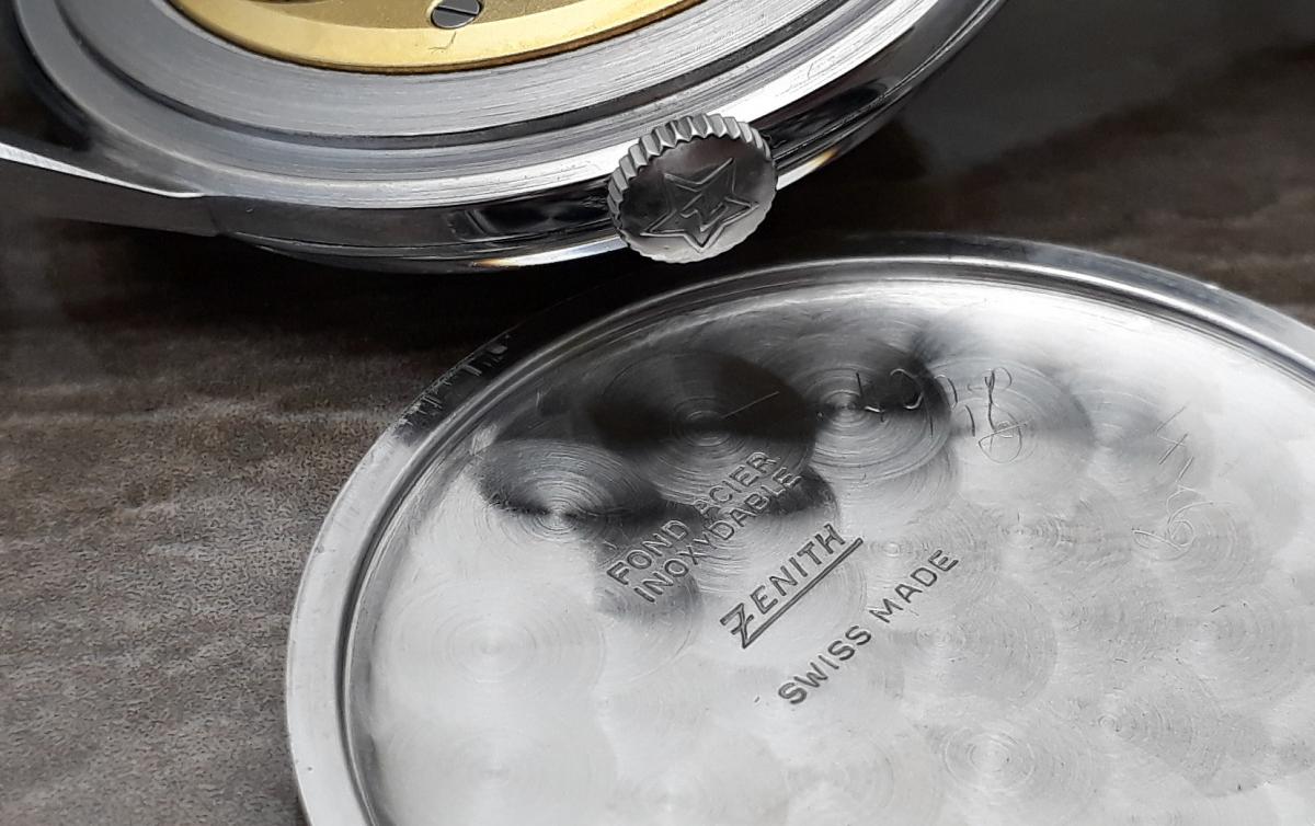

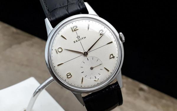

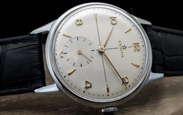

Dzień dobry,
Mam okazję kupić Zenitha, który wygląda tak jak na załączonych zdjęciach. Ponieważ nie mam doświadczenia z tak starymi zegarkami, proszę o odpowiedź na następujące pytania:
Jaki to mechanizm? Przeglądałem ranfft.de i wychodzi mi że to któraś wersja 106 lub 126, ale nie umiem sobie poradzić z niuansami.
Jaki jest jego stan techniczny na podstawie tego co widać na zdjęciach?
Czy całość jest oryginalna, czy też złożono go z kilku zegarków? Przejrzałem całe chrono24 i znalazłem wiele podobnych egzemplarzy, ale żadnego takiego samego, biorę pod uwagę że te które tam się pojawiają też mogły przechodzić modyfikacje.
Ponieważ zegarek będzie normalnie używany, jeśli go kupię - czy jakieś części mogą się w nim zużywać w sposób, który uniemożliwi naprawę z powodu braku nowych? Chodzi mi o to, czy może paść coś co nie da się naprawić i zegarek wyląduje na dnie szuflady? Jak zegarmistrzowie radzą sobie z częściami do tak starych zegarków?
Sprzedający twierdzi, że zegarek jest z 1955 roku (numer teoretycznie to potwierdza), przeszedł pełną profesjonalną renowację, wszystko oprócz paska i i szkiełka jest oryginalne i jest w pełni sprawny.

Wszystko zależy od ceny...
Oprócz elementów wymienionych przez sprzedawcę należy dodać tarczę, która również przeszła renowację, a co za tym idzie nie jest już oryginalna. Jeśli Ci to nie przeszkadza to nie widzę powodu, dla którego miałbyś go nie kupić. Zetnith to dobra firma, a jej zegarki mimo, że mają po kilkadziesiąt lat, dobrze służą swoim właścicielom.

Za tą cenę raczej nie warto, szukaj zegarka w pełni zgodnego z oryginałem.
Only vintage ....
Ponieważ nie masz doświadczenia ze starymi zegarkami Pamiętaj że modele vintage są z reguły małe. sprawdź rozmiar żebyś nie było a rozczarowany po zakupie.

Skusił mnie stan pokazany na zdjeciach. Sprawdzałem nasze allegro, ebay i chrono24. Zegarka w tym stanie nie było nigdzie, nawet tam gdzie są one w kolekcjach od dziesięcioleci, a gorzej utrzymane kosztowały podobnie albo więcej, czasem 2-3 krotnie.
Moim zdaniem od oryginału odbiega brak nakładanej gwiazdki nad logo, zastanawia to że jest malowana. Widziałem egzemplarze odwrotne, tzn. nakładana gwiazdka i malowane logo.
Do tego uważam za inwencję renowatora cienki krzyż od 9 do 3 i od małej sekundy do 12. Ale jest zrobiony z taką klasą, że to akurat mi nie przeszkadza.
Za namową jednego z forumowiczów wyciąłem sobie papierowe kółko o średnicy 36,5mm i przyłożyłem do nadgarstka. Jest OK.
Zapytaj sprzedawcę, czy posiada zdjęcia zegarka przed renowacją. W mojej ocenie ten krzyż psuje estetykę tarczy.
Ładne i oryginalne zegarki vintage tej marki nie są łatwe do dostania.
Logo w postaci gwiazdki bywało różne.
Osobiście nie polecam zakupu.
Bardzo ładny, mój dziadek miał taki albo bardzo podobny. Tyle, że właśnie chyba bez tego krzyża. Czy gwiazdka i logo były malowane, czy nakładane, to nie pamiętam. Jeśli nie kupisz, to daj namiar na prv - może sam bym kupił z sentymentu, bo wygląda na dobry stan.
