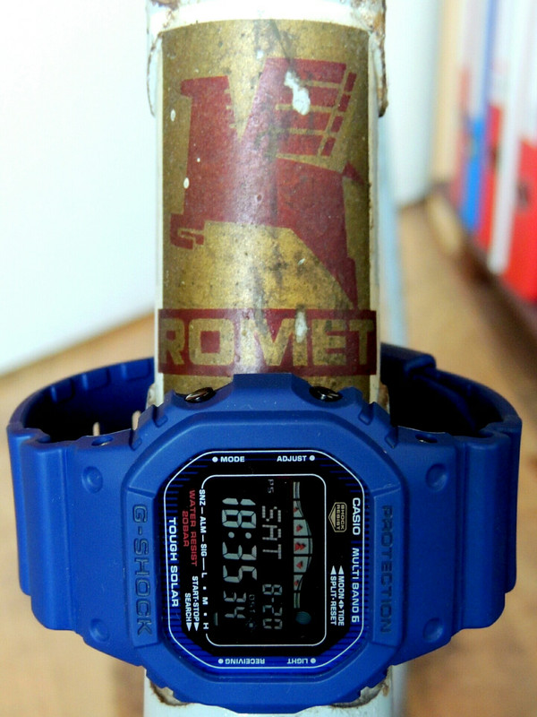

DamianDe 124 #31722 Napisano 28 Września 2016 (edytowane) Jednego mam standardzie :Drugiego w granatowych gaciach :Znalazłem też GRXa w gaciach czarnego GWXa :Tutaj też jest kolorowy ekran, nie ma tylko radia. Po za tym czarny nie był dostępny w Polsce i jest dużo droższy. GRXa w różu można było kupić w TT za 280zl zmienić gacie i cieszyć się fajnym zegarkiem, a białego GWXa można było kupić za 400-500. Edytowane 28 Września 2016 przez DamianDe 0 <p>amw-705d db-35h db-v300 g-2300 g-8900sc[mod] ga-110hc[mod] dw-6930a[mod] gb-x6900[mod] gw-6900b[mod] grx-5600ge gwx-5600c gwx-5600c[mod] gwx-8900b[mod] gw-9230[mod] g-9300[mod] gw-9430 gw-3000b[mod] gw-4000 gwn-1000b[mod] gwn-q1000 Udostępnij tę odpowiedź Odnośnik do odpowiedzi Udostępnij na innych stronach
