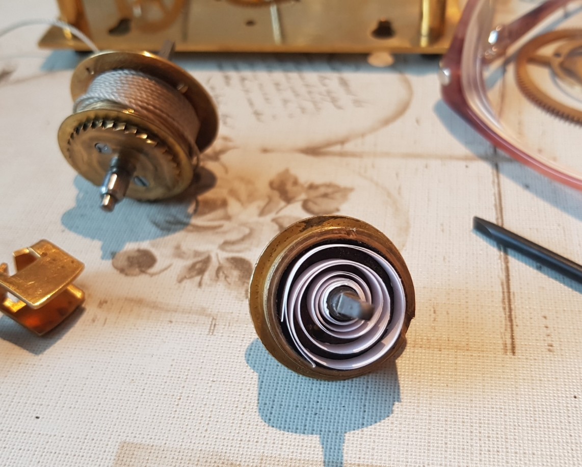

Yodek 2549 #2831 Napisano 14 Kwietnia 2019 Najlepiej części poszczególnych sekcji wiązać nitką lub drucikiem i wtedy wkładać do chemii myjącej a same bębny oznakowaćTeraz to już wiem Na przyszłość będę znakować. A teraz UWAGA- UWAGA!!! I SSOOO? Kto miał rację?Miał rację nasz Kolega wczoraj - sprężyna z linkowego była NIEWYJĘTA!! 0 Udostępnij tę odpowiedź Odnośnik do odpowiedzi Udostępnij na innych stronach
PM1122 1804 #2832 Napisano 14 Kwietnia 2019 Teraz to już wiem Na przyszłość będę znakować. A teraz UWAGA- UWAGA!!! I SSOOO? Kto miał rację?Miał rację nasz Kolega wczoraj - sprężyna z linkowego była NIEWYJĘTA!!Ale jakaś taka dziwna i ładna ,, niebródka ,, 0 Udostępnij tę odpowiedź Odnośnik do odpowiedzi Udostępnij na innych stronach
longcase1 481 #2833 Napisano 14 Kwietnia 2019 No i co z tymi osiami?? Były zamienione? Mają już luz wzdłużny 0 Udostępnij tę odpowiedź Odnośnik do odpowiedzi Udostępnij na innych stronach
Yodek 2549 #2834 Napisano 14 Kwietnia 2019 (edytowane) Ale jakaś taka dziwna i ładna ,, niebródka ,, Jaka dziwna? Całkiem prawdziwa, tylko nieużywana i niesmarowana No! Leeeci.. od pół godziny, luz wzdłużny jest na obuch-dwóch osiach, wahadło macha jak w stojącej babie Ale na oko - zabijcie nic nie widać różnicy w osiach, wieńce - a i owszem Edytowane 14 Kwietnia 2019 przez Yodek 0 Udostępnij tę odpowiedź Odnośnik do odpowiedzi Udostępnij na innych stronach
