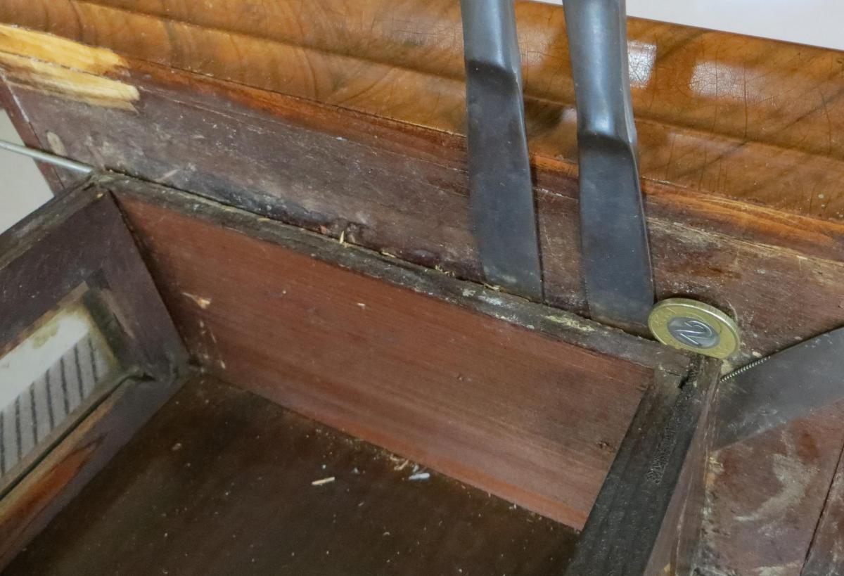

PM1122 1790 #3130 Napisano 1 Maja 2019 (edytowane) Leskos .. poratuj ! Górę od skrzynki nie mogę odkleić . Muszę , bo krzywo i drzwiczki nie można otwierać . Albo drzwiczki skracać z góry o parę mm. . Były dwa gwoździe . Spiryt nie daje rady , a to dość duża powierzchnia . Chyba inny klej . Dać aceton , czy coś innego ?Ps.Czyli zawieszka ta sama i moja wyjdzie ciut krótsza .A tej książki nie mam , ale pracuję na nieco większych maszynach więc wiem w czym dzieło . Jeśli mogę prosić o skan , bo o tym w zegarach , jak najbardziej bym poczytał . Edytowane 1 Maja 2019 przez PM1122 0 Udostępnij tę odpowiedź Odnośnik do odpowiedzi Udostępnij na innych stronach

LESKOS 3477 #3132 Napisano 1 Maja 2019 Strzykawka i długa igła i w szczeliny. potem mocny nóż i lekko w szczelinę . Nacisnąć nawet lekko młotkiem (gumowym najlepiej ) wbić trochę, wyciągnąć i z nowu sztrzykawką. możesz spróbować acetonem. I tak do okoła. Potem trochę gwałtu i siły... . Musi pójść, chyba, że żywica epoksydowa z utwardzaczem ... 0 Czasem lepiej powiedzieć coś, nie mówiąc NIC! 🤔 Udostępnij tę odpowiedź Odnośnik do odpowiedzi Udostępnij na innych stronach
PM1122 1790 #3133 Napisano 1 Maja 2019 Strzykawka i długa igła i w szczeliny. potem mocny nóż i lekko w szczelinę . Nacisnąć nawet lekko młotkiem (gumowym najlepiej ) wbić trochę, wyciągnąć i z nowu sztrzykawką. możesz spróbować acetonem. I tak do okoła. Potem trochę gwałtu i siły... . Musi pójść, chyba, że żywica epoksydowa z utwardzaczem ... To trochę powalczę 0 Udostępnij tę odpowiedź Odnośnik do odpowiedzi Udostępnij na innych stronach

PM1122 1790 #3137 Napisano 1 Maja 2019 Aceton jest ... cichosza Wychodzi na to , że klej jakiś epoksydowy . Jeden nóż się wygiął i omijając klej , poszedł w dechę . Inne , mocniejsze dały radę zrobić szczelinę na 2 mm . W efekcie , góra tak się wyprostowała , że mimo tych wstawionych noży ( widać , że szczelina na 2 zł. ) , drzwiczki wchodzą , otworzyć się da , bo mają luz i odpowiednią szczelinę przy otwieraniu !Zostawię tak do wieczora .Myślę , żeby czasem nie rozwalić tej skrzynki , to najlepiej wstawić w szczelinę klin z twardego drewna . Bo dalsze próby mogą spowodować katastrofę 0 Udostępnij tę odpowiedź Odnośnik do odpowiedzi Udostępnij na innych stronach
Yodek 2548 #3138 Napisano 1 Maja 2019 (edytowane) O kurka..Klin - to chyba najlepszy pomysł. Haratać górę zawsze można próbować ale skoro odchylenie jej pozwala zamykać drzwiczki to warto spróbować.A tam u Was to naszymi "zetami" płacą pensje? Edytowane 1 Maja 2019 przez Yodek 0 Udostępnij tę odpowiedź Odnośnik do odpowiedzi Udostępnij na innych stronach
PM1122 1790 #3139 Napisano 1 Maja 2019 O kurka..Klin - to chyba najlepszy pomysł. Haratać górę zawsze można próbować ale skoro odchylenie jej pozwala zamykać drzwiczki to warto spróbować.A tam u Was to naszymi "zetami" płacą pensje? Nie Parę zetów dostałem w przesyłce . Bo od jednej osoby z All..... kupiłem dwie rzeczy i płaciłem za dwie przesyłki . On wysłał jedną paczkę i oddał te kilka złotych 0 Udostępnij tę odpowiedź Odnośnik do odpowiedzi Udostępnij na innych stronach

kiniol 2281 #3141 Napisano 1 Maja 2019 W szczelinę trzeba wsunąć klin i będzie git... 0 Porządek na serwisie o niczym nie świadczy. Często najlepsze usługi świadczone są przez geniuszy w totalnym bałaganie… Udostępnij tę odpowiedź Odnośnik do odpowiedzi Udostępnij na innych stronach

kiniol 2281 #3143 Napisano 1 Maja 2019 Tylko taki szeroki, ładnie dopasowany i warto go potem podbarwić... 0 Porządek na serwisie o niczym nie świadczy. Często najlepsze usługi świadczone są przez geniuszy w totalnym bałaganie… Udostępnij tę odpowiedź Odnośnik do odpowiedzi Udostępnij na innych stronach

PM1122 1790 #3147 Napisano 1 Maja 2019 wykrywacza nie mam. Były tylko gwoździe , a śladów śrub nie ma. Ale....kto wie. Klej cholernie mocny. Przy takiej szczelince wszystko się wyrównało i góra jest prosta, a nie opadająca. 0 Udostępnij tę odpowiedź Odnośnik do odpowiedzi Udostępnij na innych stronach

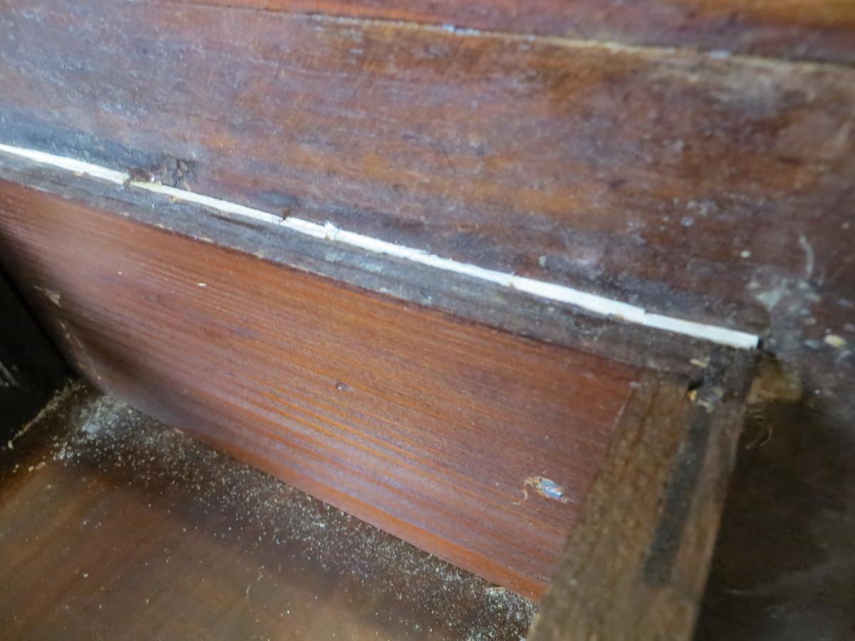

PM1122 1790 #3150 Napisano 2 Maja 2019 Informuję , że udało się wstawić klin , co prezentuję na zdjęciu. ( oczywiście , trzeba to wykończyć )Dzięki za pomoc i rady ! Nie dało się odkleić góry , ale z przodu , udało się nieco odgiąć i w szczelinę wstawić kliny.Góra , jest teraz prosta , a drzwiczki spokojnie się mieszczą 0 Udostępnij tę odpowiedź Odnośnik do odpowiedzi Udostępnij na innych stronach
