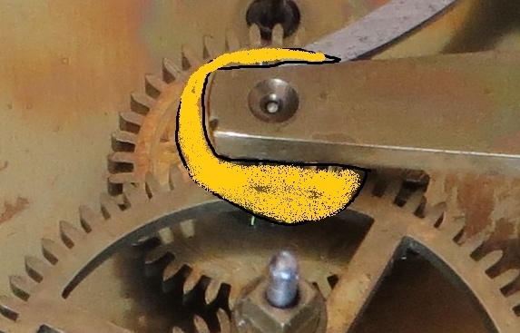

PM1122 1803 #3204 Napisano 5 Maja 2019 Mój GB zatrzymał się w środku tygodnia Wskazówka , a właściwie , to jej oś , ma luz wzdłużny . Minutowa stoi sztywno , a godzinowa ma możliwość przesuwania się ( dość dużego , bo aż do wspornika koła zmianowego ). Więc wczoraj ruszyłem wahadło . Sekundnik drgał tylko ( lewo-prawo ) Więc znów , coś go blokuje . lekko popchałem wskazówkę godzinową do środka i sekundnik ruszył . A-ha ! Ruszył , ale w nocy zegar stanął . Po zdemontowaniu tarczy , widzę że , jej zębatka ( wskazówki godzinowej ), przesuwa się na samą krawędź małej zębatki i niemal całkowicie z niej schodzi . Właściwie , to znajduje się nad jej czopem ( czyli , tu też duży luz wzdłużny ). Sądzę , że tu tkwi przyczyna blokowania mechanizmu . Dałem malutką podkładkę między tymi wskazówkami ( godzinowa , już tak mocno się nie przesuwa ) Pytanie : czy tak może być ? a może podkładeczka , powinna być pod drugą zębatką ( koło zmianowe - jeśli prawidłowo nazywam )Na pewno , mimo dobrze osadzonych wskazówek , to godzinowa , ma za duży luz wzdłużny - bo jej zębatka , dochodzi do samego wspornika koła zmianowego. Jak tu zaradzić ?Przepraszam za nazewnictwo elementów ... bo sądzę , że są błędy ...dość ciężko mi te nazwy wchodzą do głowy . 0 Udostępnij tę odpowiedź Odnośnik do odpowiedzi Udostępnij na innych stronach
kiniol 2282 #3205 Napisano 5 Maja 2019 Podkładka powinna być na osi koła zmianowego pod sztyftem blokującym. Powinna być tak dobrana by ograniczać ruch wzdłużny koła godzinowego. 0 Porządek na serwisie o niczym nie świadczy. Często najlepsze usługi świadczone są przez geniuszy w totalnym bałaganie… Udostępnij tę odpowiedź Odnośnik do odpowiedzi Udostępnij na innych stronach
PM1122 1803 #3206 Napisano 5 Maja 2019 Podkładka powinna być na osi koła zmianowego pod sztyftem blokującym. Powinna być tak dobrana by ograniczać ruch wzdłużny koła godzinowego.Dziękuję za odpowiedź Mam parę zegarów , więc i doświadczenie jeszcze małe . W tych , które posiadam , w tym miejscu nie było podkładki . Ale doszedłem do wniosku , że akurat w tym mechanizmie jest konieczna .Załączam zdjęcie , na którym dorysowałem podkładkę w miejscu , w którym powinna się znaleźć ... o ile dobrze myślę i rozumiem wskazówkę kolegi 0 Udostępnij tę odpowiedź Odnośnik do odpowiedzi Udostępnij na innych stronach

kiniol 2282 #3208 Napisano 5 Maja 2019 (edytowane) No nie, u Gośki jest prawidłowo. W Beckerze ruch wzdłużny koła godzinowego ogranicza wskazówka minutowa...To co opisałem dotyczyło przypadku Yodkowego. Jeśli u Ciebie PM, koło zmianowe ma nadmierny luz wzdłużny, trzeba leciutko dogiąć półmostek.Luz wzdłużny koła godzinowego nie powinien występować po założeniu wskazówki minutowej i zabezpieczeniu jej na ćwiertniku za pomocą przetyczki i podkładki. Edytowane 5 Maja 2019 przez kiniol 0 Porządek na serwisie o niczym nie świadczy. Często najlepsze usługi świadczone są przez geniuszy w totalnym bałaganie… Udostępnij tę odpowiedź Odnośnik do odpowiedzi Udostępnij na innych stronach

PM1122 1803 #3219 Napisano 5 Maja 2019 Lekuchno ino... Ooooo nie ! Lekuchno dogiąć .... i tego się obawiam ! Jak pisałem , minutowa + podkładka i przetyczka , stoi jak należy i zero luzu . a godzinowa... ze 2 mm. luzu. No , nie mierzyłem , ale sporo . Podejrzewam , że przy jakiejś naprawie , koło godzinowe podmieniono , czy skrócono .... Zmianowe , że ma taki luz , to jeszcze ujdzie , ale jak do tego dochodzi luz wzdłużny koła godzinowego , to już jest niedobrze . Yodek .. jak teraz masz pod wahadłem 3 cm gwintu , to spokojnie 1.5 cm możesz skrócić . Tylko , bez pośpiechu , a dobrze A później pisz , bo czekamy 0 Udostępnij tę odpowiedź Odnośnik do odpowiedzi Udostępnij na innych stronach
kiniol 2282 #3220 Napisano 5 Maja 2019 Też tak sądzę z tym godzinowym kołem, może faktycznie jakaś podkładeczka załatwiła by sprawę, jeśli w tym miejscu tkwi błąd... 0 Porządek na serwisie o niczym nie świadczy. Często najlepsze usługi świadczone są przez geniuszy w totalnym bałaganie… Udostępnij tę odpowiedź Odnośnik do odpowiedzi Udostępnij na innych stronach
PM1122 1803 #3221 Napisano 5 Maja 2019 Też tak sądzę z tym godzinowym kołem, może faktycznie jakaś podkładeczka załatwiła by sprawę, jeśli w tym miejscu tkwi błąd...Dorobię taki ,,pierścioneczek,, pomiędzy godzinową , a minutową i przetestujemy ( z malusim luzikiem .. no i trzeba będzie uważać , by tego nie zgubić ) 0 Udostępnij tę odpowiedź Odnośnik do odpowiedzi Udostępnij na innych stronach
