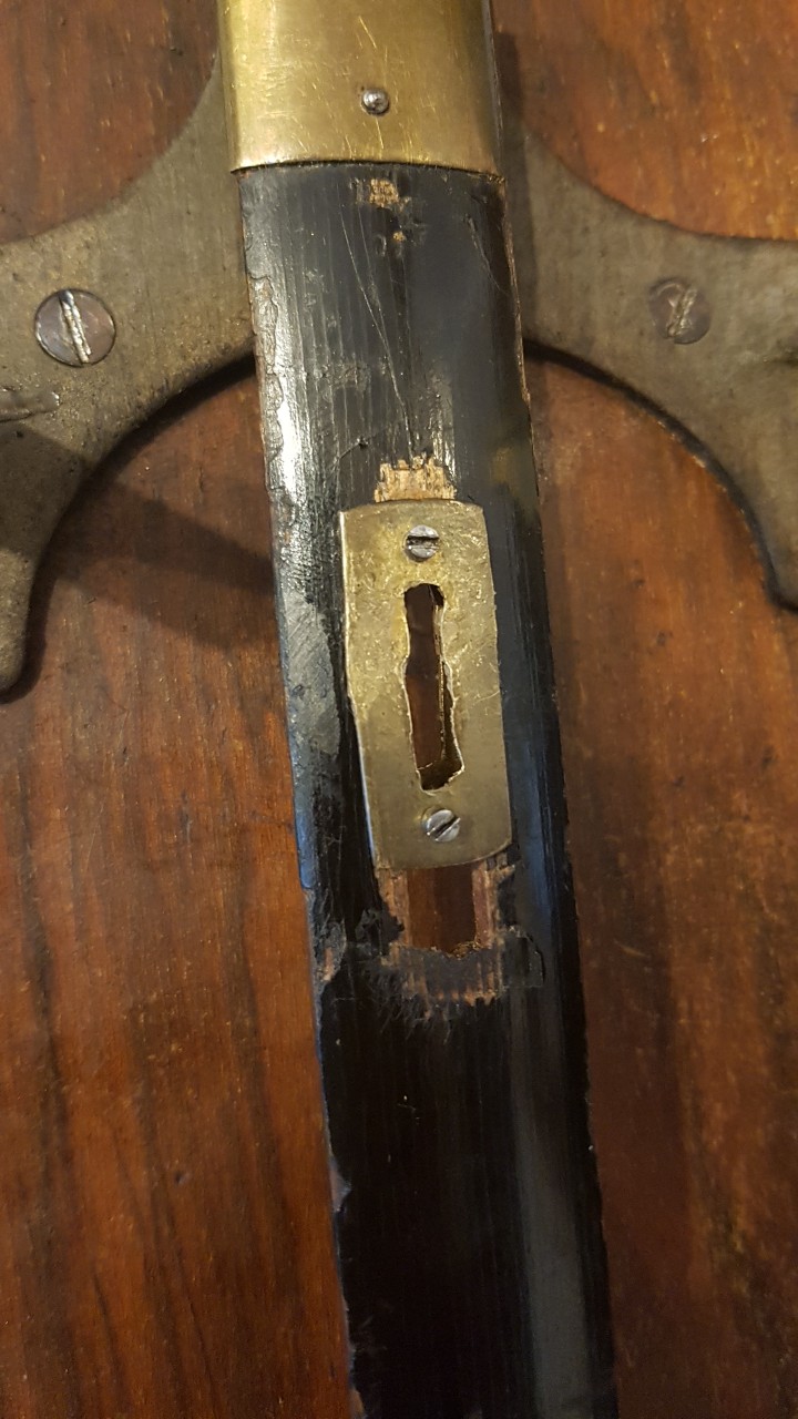

Napisano (edytowane)
Gdzie nie zajrzę to siurprajs niestety.

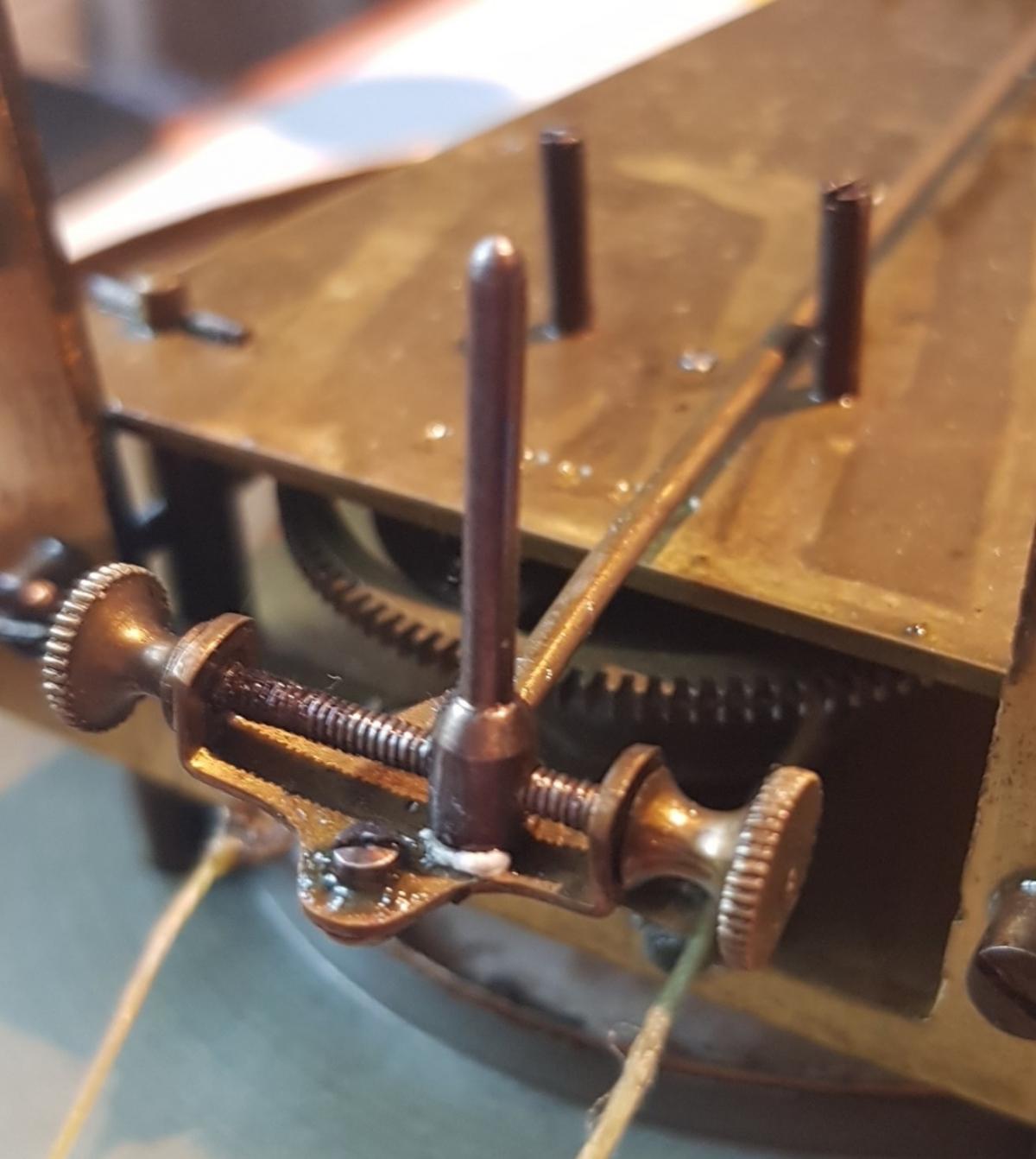

Palec drążka kotwicy "dynda" góra-dół. Wisi smętnie w szczelinie wahadła.
Upchnęłam granulkę styropianu od spodniej strony tego palca i jako tako natenczas.. :P
Powinnam dogiąć ten gwintowany pręt, na którym ten palec jest mocowany?
A może jakąś maciupką podkładkę wcisnąć pod palec?
Edytowane przez Yodek
Wyprostuj to, co jest wygięte ;) Bardziej prawdopodobne, że to mosiężna część się wygła. Problemu nie będzie, bo się trzymie na 2 śrubkach. Przy okazji, to typ III regulatora wychwytu wg Everetta.
A to musiondz się mógł wygłąć?
Ha! Nie pomyślałam. ;)
Typ III regulatora wychwytu wg Everetta.. no tak, przecież.. ○○
Dziękuję!

Tylko ostrożnie z tym prostowaniem , by czego innego nie pogiąć , czy połamać .
Zakuwając na pamięć nazwę wg Everetta, dumam co tu począć :D
Okucia już zamówiłam. Tu rękodzieło takie jakie sama z ciasta na pierogi bym wycięła. Nic dziwnego że "palec" opadł ;)
Tą szerzącą się dziurę wypadałoby zaślepić.
Kawałek drewienka i szpachlą obszczelnić? A potem jakoś (no właśnie - jakoś) nową szczelinę wydłubać żeby się nie rozpadło ..
Jak Wy byście zrobili?
Ręce mi się już trzęsą od ostrożności ;)
Tą dziurę pod blaszką , to faktycznie kawałek drewienka wkleić i nieco szpachli . Ale blaszkę , to chyba trzeba dorobić nową .
Ma tylko ta jedną i z tyłu tylko śrubki z podkładkami . ?
Blaszki już zamowiłam nowe.
Tu są dwie- obie takie wytrachane z blachy..
I też nie wiem czy fachowo powinna być jedna przodem czy dwie - i przodem i tyłem :)
O nowe blaszki ! :)
W Lenzkirchu  ?  To może koledzy powiedzą jak prawidłowo :)
, Bo jak wiesz , w jednych zegarach , blaszka tylko z przodu , a z tyłu małe podkładki z nakrętkami . A w innych są dwie blaszki ... no i nie wiem :unsure:
PS.
   W sumie , jak jedna , to lepiej wahadło chodzi , ... bo lekkie skręcenie wahadła , nie blokuje i nie wygina palca . ( brak dodatkowych oporów i problemów )
Edytowane przez PM1122
Tak jak mówisz PM. Chyba jedną blaszkę zapodam i zobaczymy :)
Ja w jednym miałem dwie i nie wiem dlaczego , a tak , to zawsze jedna .
To, że druga blaszka z tyłu może nieco się ocierać o palec regulatora przy lekkim skręceniu wahadła to mnie bardzo przekonuje.
Tylko to zaklejanie dziury będzie trudne. Najlepiej byłoby tak dziurę pomniejszyć żeby już szczelina została, bo jak później ją wydłubać. A dziura szeroka, nowa blaszka może mieć problem z zakryciem jej brzegów.
Coś wykombinuję ☺
Coś wykombinuję ☺
Poczekaj na blaszkę , wtedy przymierzysz bez przykręcania i będziesz wiedziała , co i gdzie ;)
Najlepiej coś dostrugać scyzorykiem  :)  ( tak na luźno , bez wcisku , bo i tak to wkleisz ) Szczelinę zostaw dość dużą , by nic już nie dłubać . W jednym miałem dużą ,ale bardziej po jednej stronie i palec zahaczał o to . Dziwiło mnie , takie nierówne bujanie wahadła , a nawet zatrzymanie zegara . To była przyczyna !

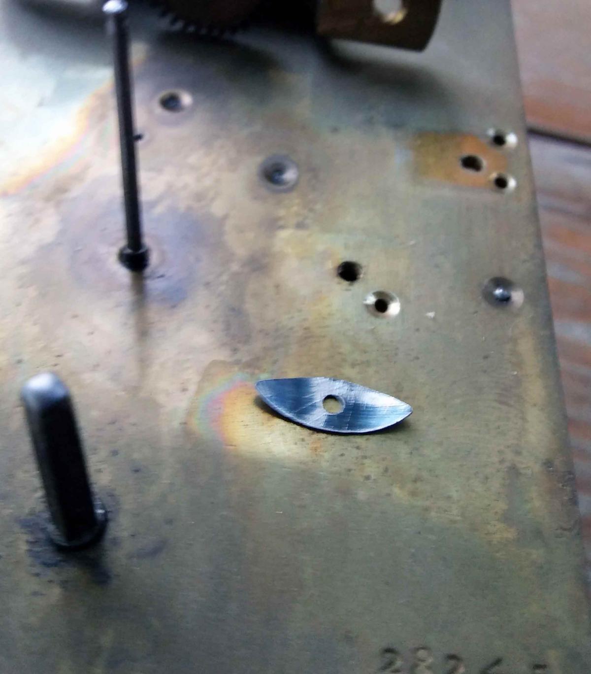

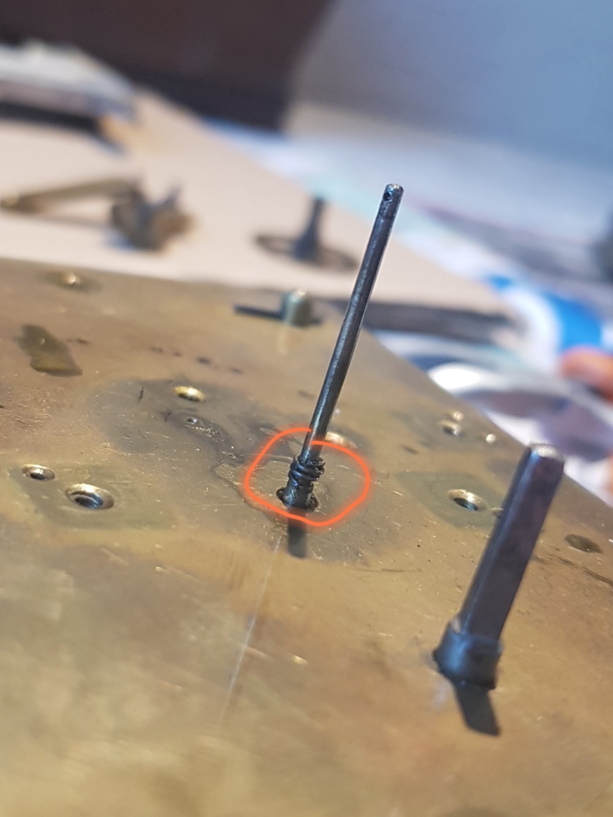

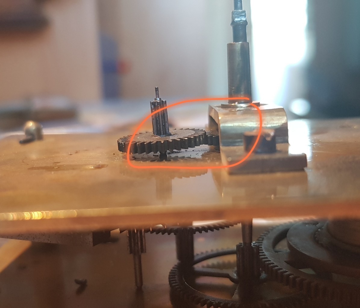

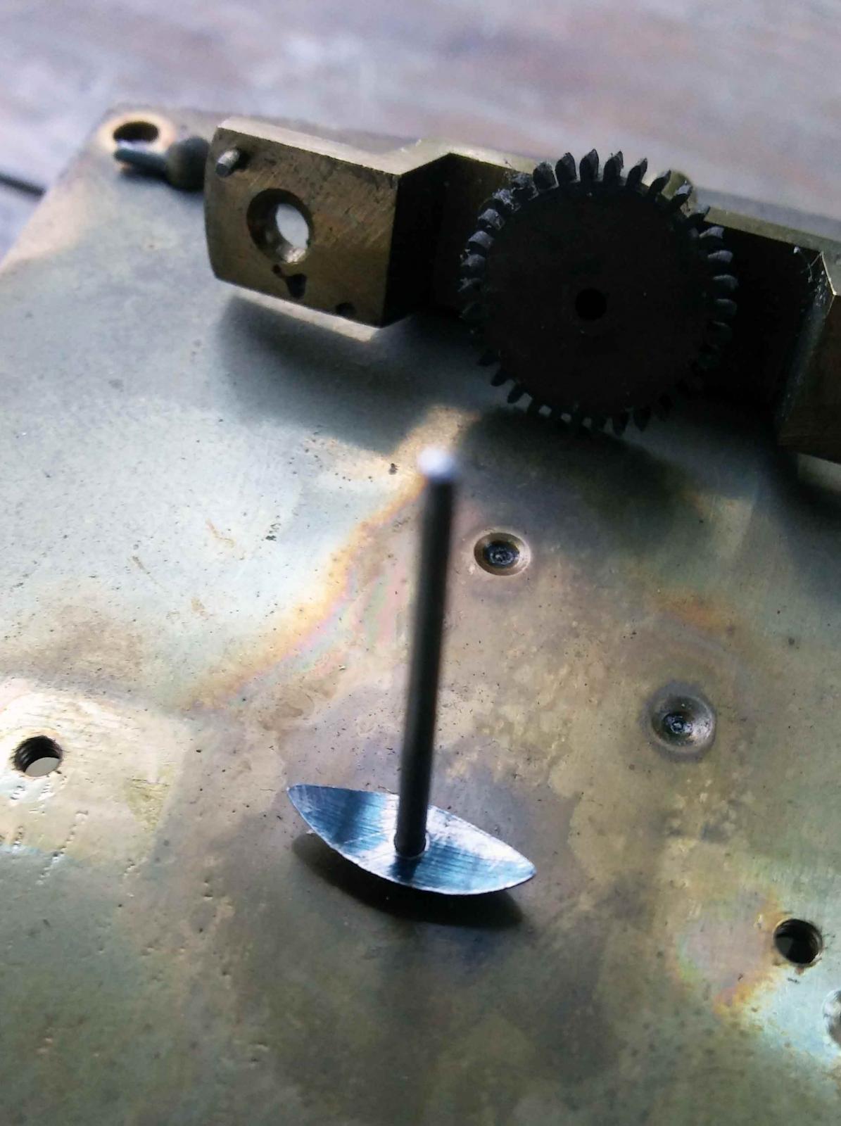

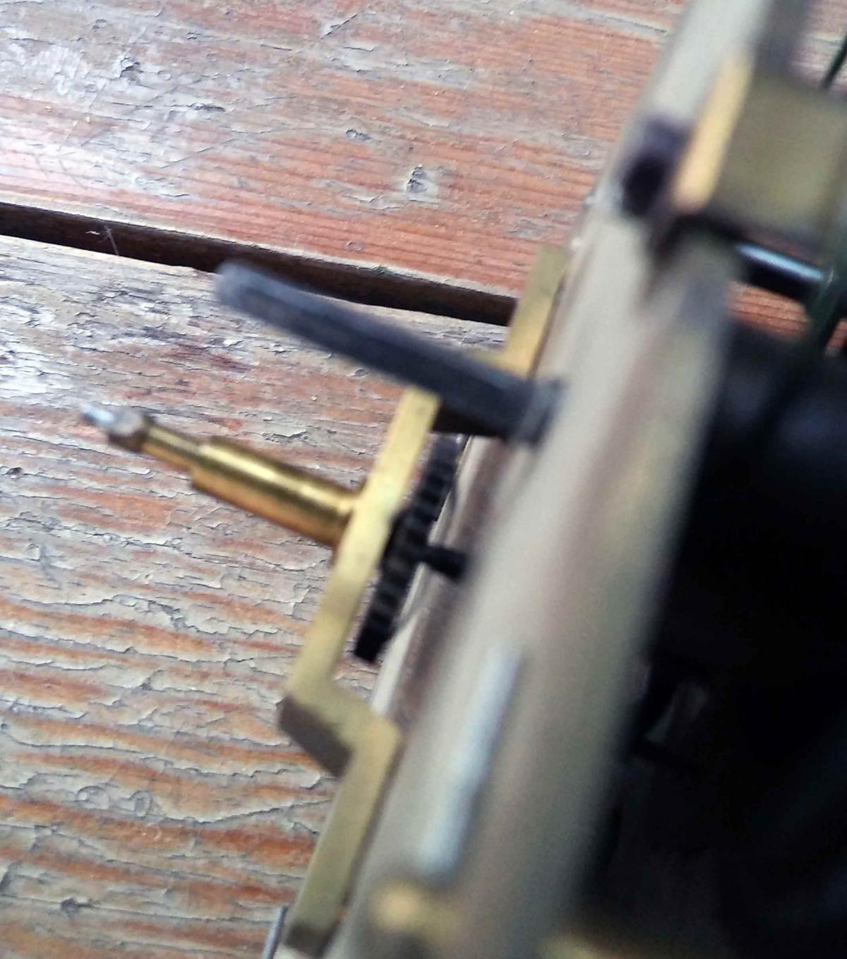

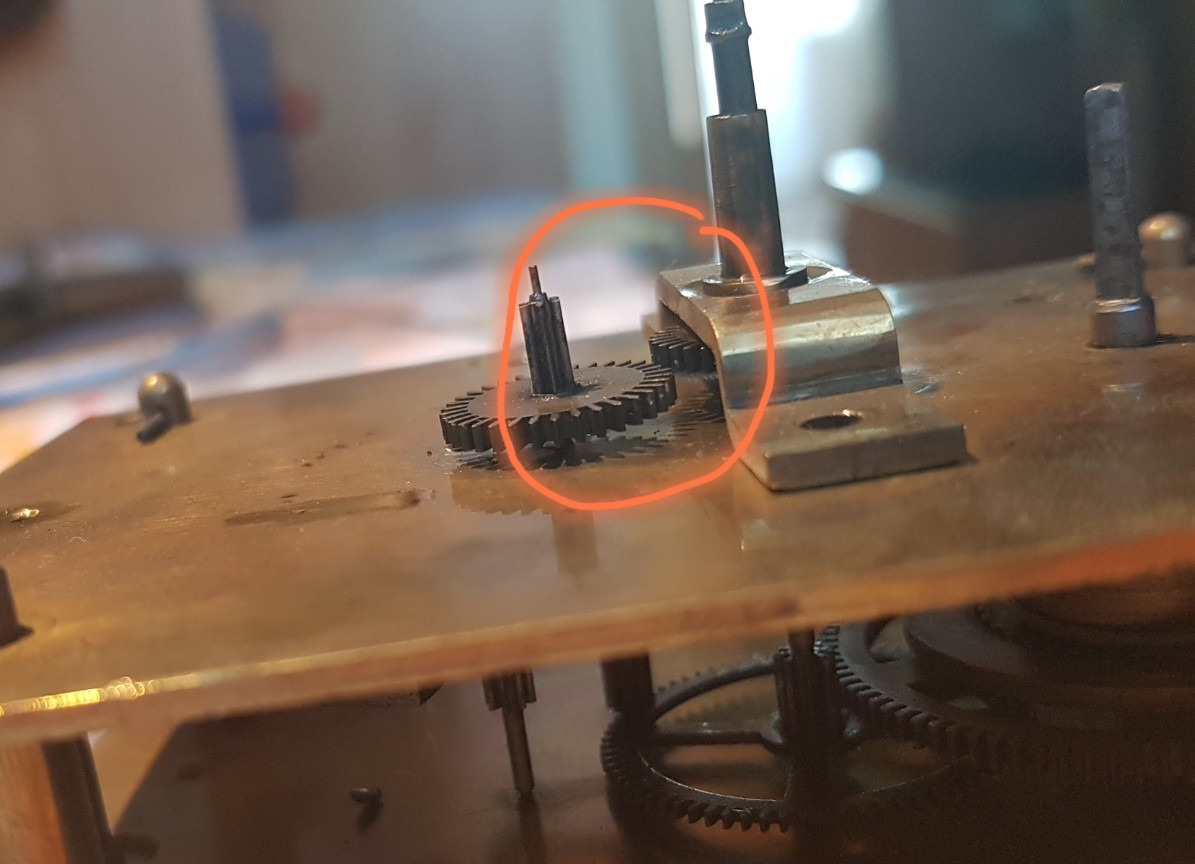

W Rychu, pod własnym ciężarem opada duża wskazówka- minutowa.
Zaglądam do przekładni chodu. I nie łapię o co tu chodzi.
Na osi wskazówkowej u nasady siedzi maciupka druciko-sprężynka? Chyba ma robić za "cierność"..? Zdjęcie pierwsze.
Na drugim.zdjęciu z profilu widać że zazębienia kół coś chyba nie teges - ledwo się zazębiają.
Na trzecim zdjęciu- zazębienia bez drucika - jest lepiej ale wskazówka minutowa leci w dół. Drucik ma zadanie ważne chyba.
Coś tu nie kmini.
Plissss... Szukam "oporu"!! Gdzie mój opór??
Brakuje tam w miejscu "sprężynki", którą należy wywalić, takiej stalowej blaszki w kształcie wygiętej łódeczki z dziurką w środku. Ona robi za sprzęgiełko.
Fotki telefonikiem palnięte, ale ogólnie widać o so chozi. Jeżeli oczywiście pytasz o mechanizm Gebruder Resch  :)
Dokładnie. Fibo ma 100% racji tego brakuje . Oś minutowa ma wyraźnie występ dla montażu tej sprężynki . Po założeniu wskazówek ćwiertnik się obniża i koła pasują do siebie pracując w jednej płaszczyźnie. Taką sprężynkę można samemu wyciąć i nawiercić ze starej zużytej sprężyny do zegara. No trochę że masz szlifierkę taśmową i wiertarkę stołową - to zajmuje to równo 2 minuty... ;)
Tak na przyszłość to w prawie każdym wiedeńczyku masz taki "dinks" ... więc jeśli się przymierzasz do tych zegarów  :D  ;)
