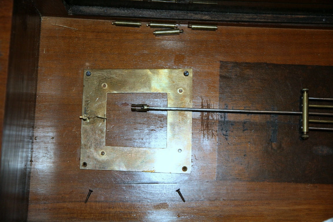

Yodek 2549 #3752 Napisano 23 Maja 2019 Gosia pokaż proszę , jeśli to nie problem, ten wieszak ..(zdjęcie)Zaraz zdejmę mechanizm. Dżizas!!Co to jest?? Że tak spada zegar??Przecież to jakieś Nagasaki się zrobiło ○○ To ja chyba jakimś sznurkiem podwiążę mechanizm do góry skrzynki..Ale to nie znaczy, że pod obciążeniem nie wyskoczą O tak: 6204adf856f3a7aa.jpgTo mnię się gorąc zrobił.. 0 Udostępnij tę odpowiedź Odnośnik do odpowiedzi Udostępnij na innych stronach

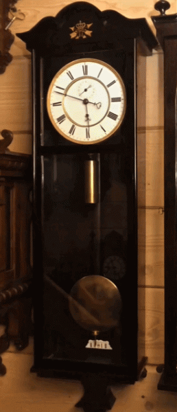

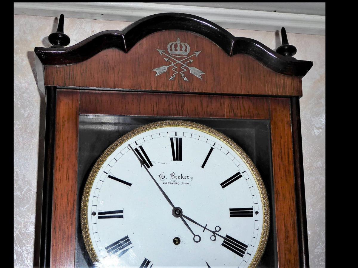

LESKOS 3515 #3753 Napisano 23 Maja 2019 (edytowane) Ja dzisiaj w zasadzie skończyłem GB i tak chciałem sprawdzić czy ruchomy obraz da się włożyć ... no da się ale jakość kiepska ... Edytowane 23 Maja 2019 przez LESKOS 0 Czasem lepiej powiedzieć coś, nie mówiąc NIC! 🤔 Udostępnij tę odpowiedź Odnośnik do odpowiedzi Udostępnij na innych stronach
tarant 2983 #3754 Napisano 23 Maja 2019 Gosia pokaż proszę , jeśli to nie problem, ten wieszak ..(zdjęcie) Taż jest, ło dwie miedze stund... 0 Pozdrawiam Piotr Tolerancja musi być nietolerancyjna wobec nietolerancji. Němec z Královce Udostępnij tę odpowiedź Odnośnik do odpowiedzi Udostępnij na innych stronach
longcase1 481 #3755 Napisano 23 Maja 2019 Ja dzisiaj w zasadzie skończyłem GB i tak chciałem sprawdzić czy ruchomy obraz da się włożyć ... no da się ale jakość kiepska ... No nawet śmiga;-)) 0 Udostępnij tę odpowiedź Odnośnik do odpowiedzi Udostępnij na innych stronach
tarant 2983 #3756 Napisano 23 Maja 2019 (edytowane) Ja dzisiaj w zasadzie skończyłem GB i tak chciałem sprawdzić czy ruchomy obraz da się włożyć ... A co do tego. Logo jest oryginalne? Wiesz jakiej instytucji? Przeglądałem Pruską Pocztę, Telegraf Optyczny i ten na prąd. Duńska Pocztę bo takie słuchy chodziły. I NIC. Edytowane 23 Maja 2019 przez tarant 0 Pozdrawiam Piotr Tolerancja musi być nietolerancyjna wobec nietolerancji. Němec z Královce Udostępnij tę odpowiedź Odnośnik do odpowiedzi Udostępnij na innych stronach
LESKOS 3515 #3757 Napisano 23 Maja 2019 Nie panikuj, na razie nic nie leci ... jak są dobrze zaklepane to trzeba naprawdę sporo kg żeby to wyrwać. 0 Czasem lepiej powiedzieć coś, nie mówiąc NIC! 🤔 Udostępnij tę odpowiedź Odnośnik do odpowiedzi Udostępnij na innych stronach
Mariusz 109 #3758 Napisano 23 Maja 2019 (edytowane) Piotr - to co pokazałeś to sprężyna i w tym wypadku akurat wagi są " mało ciężkie " Resche w zależności od ilości wag różniły się grubością blachy użytej na wieszak Słupki były od tyłu piłowane "na pięciokąt" , wbijane w okrągły nieco mniejszy otwór i oczywiście rozklepywane.Z przodu bolce trzymające też były dosyć specyficznie obrabiane - stożkowo zakończone trzymały fazą tylko od góry. Edytowane 23 Maja 2019 przez Mariusz 0 Pozdrawiam Mariusz Udostępnij tę odpowiedź Odnośnik do odpowiedzi Udostępnij na innych stronach

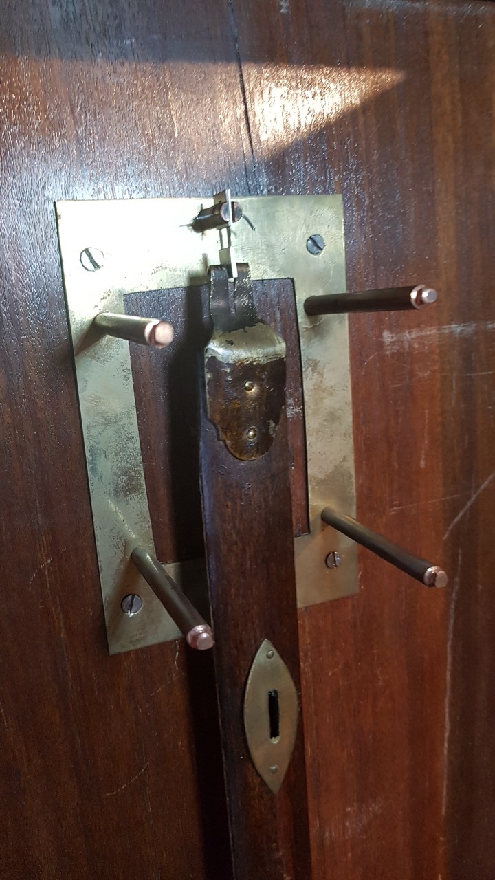

Yodek 2549 #3759 Napisano 23 Maja 2019 Ja dzisiaj w zasadzie skończyłem GB i tak chciałem sprawdzić czy ruchomy obraz da się włożyć ... no da się ale jakość kiepska ... Ale jest - zdjęcie ruchome! Hmm.. A tak z bliska wieszadło 0 Udostępnij tę odpowiedź Odnośnik do odpowiedzi Udostępnij na innych stronach
tarant 2983 #3760 Napisano 23 Maja 2019 (edytowane) Piotr - to co pokazałeś to sprężyna i w tym wypadku akurat wagi są " mało ciężkie " Resche w zależności od ilości wag różniły się grubością blachy użytej na wieszak i oczywiście rozklepywane. Słupki były od tyłu piłowane "na pięciokąt" , wbijane w okrągły nieco mniejszy otwór.Z przodu bolce trzymające też były dosyć specyficznie obrabiane - stożkowo zakończone trzymały fazą tylko od góry. Ale i tak się wyrwały. Podczas transportu. Nie sądzę by wieszak sprężynowych był cieńszy, ale nie mierzyłem. Pamiętajcie. Kupując zegary z takim mocowaniem żądajcie osobnego spakowania werku. Zamontowany albo spadnie w transporcie, albo zerwie słupki i też spadnie... Edytowane 23 Maja 2019 przez tarant 0 Pozdrawiam Piotr Tolerancja musi być nietolerancyjna wobec nietolerancji. Němec z Královce Udostępnij tę odpowiedź Odnośnik do odpowiedzi Udostępnij na innych stronach
Mariusz 109 #3761 Napisano 23 Maja 2019 Od jedno wagowego nie jest cieńszy chyba tam jest 1mm a 2 i 3 wagowe miały 1,5 mm ... jeżeli dobrze pamiętam.Tam jest kilka "myków" by słupki się dobrze trzymały.Odpowiednie fazowanie płyty wieszaka od tyłu daje po rozklepaniu sporo większą powierzchnię trzymania, tylko trzeba odpuścić pręt by się dał tak rozklepać szeroko i nie kruszył .Niby proste, ale to wszystko trzeba wiedzieć , znać proporcje ... 0 Pozdrawiam Mariusz Udostępnij tę odpowiedź Odnośnik do odpowiedzi Udostępnij na innych stronach
LESKOS 3515 #3762 Napisano 23 Maja 2019 (edytowane) A co do tego. Logo jest oryginalne? Wiesz jakiej instytucji? Przeglądałem Pruską Pocztę, Telegraf Optyczny i ten na prąd. Duńska Pocztę bo takie słuchy chodziły. I NIC.Piotrze , nie no logo "zerżnięte" z oryginału, ale nie mam zgody aby publikować zdjęć. W książce Tomka wszystko wyjaśnią.Skrzynia była tylko szczątkowo zachowana i mało prawdopodobne że Beckera. Alternatywą było położenie mechanizmu do pudełka po butach na następne 2-5 lat... Tak z nudów zrekonstruowałem zdewastowaną i zniszczoną skrzynię (niewiele jej było) pod oryginalną GB, ale w zakresie którego nie było . Broda była - jest zdecydowanie nie GB... Może kiedyś trafię skrzynię oryginalną. Puki co chodzi ładnie z młodszym bratem ... Nie sprzedaje więc to tylko taka forma prywatnego "performensu"... Edytowane 23 Maja 2019 przez LESKOS 0 Czasem lepiej powiedzieć coś, nie mówiąc NIC! 🤔 Udostępnij tę odpowiedź Odnośnik do odpowiedzi Udostępnij na innych stronach
tarant 2983 #3763 Napisano 23 Maja 2019 Ja mam zdjęcie ze strony aukcyjnej 0 Pozdrawiam Piotr Tolerancja musi być nietolerancyjna wobec nietolerancji. Němec z Královce Udostępnij tę odpowiedź Odnośnik do odpowiedzi Udostępnij na innych stronach
LESKOS 3515 #3764 Napisano 23 Maja 2019 Ale jest - zdjęcie ruchome! Hmm.. A tak z bliska wieszadłoNo nie , koniecznie do wymiany ... okucie górne wahadła też ... Kiepsko to wygląda. Można to zrobić samemu ,ale ty raczej nie masz ku temu warunków. Musisz poszukać pomocy u MISTRZÓW ... 0 Czasem lepiej powiedzieć coś, nie mówiąc NIC! 🤔 Udostępnij tę odpowiedź Odnośnik do odpowiedzi Udostępnij na innych stronach
longcase1 481 #3765 Napisano 23 Maja 2019 Ale jest - zdjęcie ruchome! Hmm..A tak z bliska wieszadłoTe kołki są bardzo długie chyba ktoś dopasować chciał werk do szafy. Ale może nie będzie źle. Warto zbadać sytuację od tylu czy są dobrze rozklepane 0 Udostępnij tę odpowiedź Odnośnik do odpowiedzi Udostępnij na innych stronach
fibo 416 #3766 Napisano 23 Maja 2019 Ale jest - zdjęcie ruchome! Hmm.. A tak z bliska wieszadło Gosia, ten Twój wieszak to on rzeczywiście jest urzeźbiony, ale albo źle widzę, albo słupki są o wiele dłuższe, niż w oryginalnym. Co biorąc pod uwagę większe ramię- nie nastraja optymistycznie. Czy mogłabyś zmierzyć ich długość i zapodać? 0 Udostępnij tę odpowiedź Odnośnik do odpowiedzi Udostępnij na innych stronach
LESKOS 3515 #3767 Napisano 23 Maja 2019 Ja mam zdjęcie ze strony aukcyjnej msg-22303-0-69494600-1516048976.jpgNo ja dysponowałem konwersją w takiej formie, stety lub niestety . 0 Czasem lepiej powiedzieć coś, nie mówiąc NIC! 🤔 Udostępnij tę odpowiedź Odnośnik do odpowiedzi Udostępnij na innych stronach
Mariusz 109 #3768 Napisano 23 Maja 2019 A tak z bliska wieszadło Przy tak wyczyszczonym przez Bartka mechanizmie wypadałoby wg mnie zrobić coś bardziej wieszakopodobnego i górne okucie wahadła też do zmiany Przepraszam za szczerość, ale jakoś tak czasami mam . 0 Pozdrawiam Mariusz Udostępnij tę odpowiedź Odnośnik do odpowiedzi Udostępnij na innych stronach
Yodek 2549 #3769 Napisano 23 Maja 2019 Gosia, ten Twój wieszak to on rzeczywiście jest urzeźbiony, ale albo źle widzę, albo słupki są o wiele dłuższe, niż w oryginalnym. Co biorąc pod uwagę większe ramię- nie nastraja optymistycznie. Czy mogłabyś zmierzyć ich długość i zapodać? Też wydawały mi się kołki długie ale myślałam, że tak ma być.. Długość 5,0 - 5,1 cm Przy tak wyczyszczonym przez Bartka mechanizmie wypadałoby wg mnie zrobić coś bardziej wieszakopodobnego i górne okucie wahadła też do zmiany Przepraszam za szczerość, ale jakoś tak czasami mam .Ależ nie ma za co przepraszać Kupiłam nie za bardzo wiedząc co to za zegar. Okazało się że mechanizm Resch'a ale cała reszta to obraza majestatu (Resch'a) W zasadzie to trzeba by kupić całość bez mechanizmu i wagi.. Może kiedyś, coś się trafi 0 Udostępnij tę odpowiedź Odnośnik do odpowiedzi Udostępnij na innych stronach

Mariusz 109 #3772 Napisano 23 Maja 2019 (edytowane) Wieszak się robi prosto - wymiar zewnętrzny / kształt to idealnie wymiar płyty zegara, wymiary wycięcia można z łatwością pomierzyć.Co do kołków to wymiarów nie pamiętam, ale jak pisałem - od dołu i trochę po bokach faza z przodu była spiłowana by nie było problemów ze zdjęciem - mechanizm podnosisz do góry i ma swobodnie zejść z wieszaka - żadnego szarpania. Z kolegami przesiedzieliśmy wiele godzin, by poznać technologię produkcji mechanizmów Rescha. Problem niejednokrotnie był w tym, że trudno było ustalić co jest działaniem produkcyjnym, a co efektem późniejszych napraw. Dodatkowy problem - nie wszystko się daje rozłożyć, czasami trzeba było czekać aż się trafi odpowiednie uszkodzenie w wyniku którego " samo się rozłożyło "Po wielu latach sporo się dowiedzieliśmy - wystarczy zapytać... tu lub "po stołem" Edytowane 23 Maja 2019 przez Mariusz 0 Pozdrawiam Mariusz Udostępnij tę odpowiedź Odnośnik do odpowiedzi Udostępnij na innych stronach
longcase1 481 #3773 Napisano 23 Maja 2019 Co do wymiarów samych kołków to dał bym większą średnicę z uwagi na ich długość no i samą blachę też 1.5mm to razem dałoby większą sztywność 0 Udostępnij tę odpowiedź Odnośnik do odpowiedzi Udostępnij na innych stronach
Mariusz 109 #3774 Napisano 23 Maja 2019 (edytowane) Co do wymiarów samych kołków to dał bym większą średnicę z uwagi na ich długość no i samą blachę też 1.5mm to razem dałoby większą sztywność Tu nie ma co kombinować - trzeba trzymać się oryginału.Żadnemu z wiszących u mnie nigdy nic nie odpadło. Wszystkie wpadki z jakimi miałem do czynienia to sprawy transportowe.Kołki we wszystkich mechanizmach są takie same ( bez względu na ilość wag, oczywiście w jednej wielkości mechanizmu - miniatury mają węższe ). Masz pod ręką - możesz pomierzyć Nie mówię, żeby numery nabijać, ale identyczny z oryginalnym zrobić to żaden problem. Edytowane 23 Maja 2019 przez Mariusz 0 Pozdrawiam Mariusz Udostępnij tę odpowiedź Odnośnik do odpowiedzi Udostępnij na innych stronach

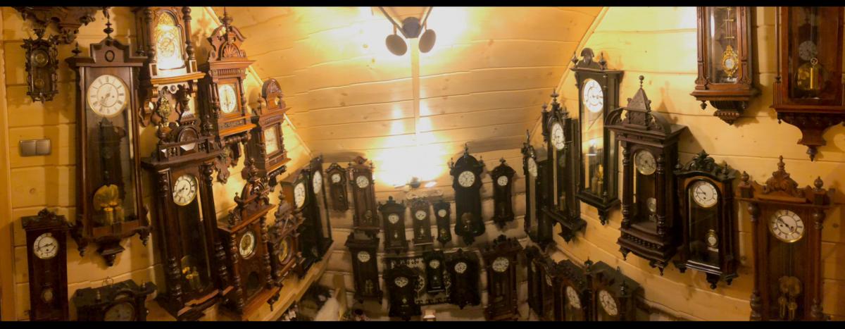

LESKOS 3515 #3775 Napisano 23 Maja 2019 (edytowane) Klatka schodowa była dotąd miejscem gdzie „przesiedlałem” różne zegary z różnych miejsc w domu ... no i prawie się skończyło ... zostało miejsce na jeden nieduży zegar ... ... chyba przyjdzie czas na odchudzanie . Oczywiście moje , bo coraz ciężej mi na tej klatce się przechodzi .... Edytowane 23 Maja 2019 przez LESKOS 0 Czasem lepiej powiedzieć coś, nie mówiąc NIC! 🤔 Udostępnij tę odpowiedź Odnośnik do odpowiedzi Udostępnij na innych stronach
