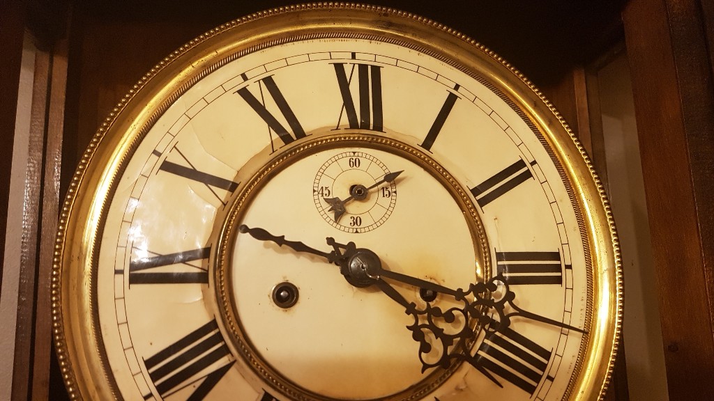

fibo 416 #404 Napisano 26 Grudnia 2018 By było bardzo pięknie i o wiele lepiej niż z tą obrzydliwą, oryginalną tarczą papierową IMO. A nawet jeszcze bardziej niż bardzo. A o roczniakach- czasami gdy sprężyna usyfiona i sucha niczym pieprz na targu, to trzeba dokręcać co miesiąc. Może ją trzeba wyjąć, nasmarować, upieścić? Hę? Świątecznie pozdrawiam Forumowiczów i Wesołych Świąt życzę :-)Zainspirowałam się przemyśleniami kolegi PM1122 nt. mojej papierowej tarczy 20,5 cm i zaświeciła mi się "lampka". Może ktoś podzieli się swoim zdaniem?Gdybym nabyła porcelanową tarczę 18,5 cm i przełożyła emalię z indeksami na swój stary podkład z 20,5 cm to teoretycznie środek z otworami do nakręcania mógłby pasować, natomiast ring z cyframi byłby trochę za mały i nie zakrywałby większego podkładu.Znalazłam sprzedawcę który dorabia nowe mosiężne ramki do tarcz.I gdyby on mógł/zechciałby dorobić ramkę na 20,5 cm podkład, ale ze średnicą wewnętrzną (światłem) od tarczy 18,5 cm to teoretycznie taka ramka zakryłaby niedostatek obwodu tarczy 18,5 cm..I teraz clou - czy to w ogóle trzyma się "kupy", czy pomysł mam zupełnie od czapy? Wygląd wielce oryginalny owszem ale świat należy do innowatorów :-PNie spożywałam napojów wyskokowych w święta i powyższe nie jest skutkiem zatrucia;-) 0 Udostępnij tę odpowiedź Odnośnik do odpowiedzi Udostępnij na innych stronach

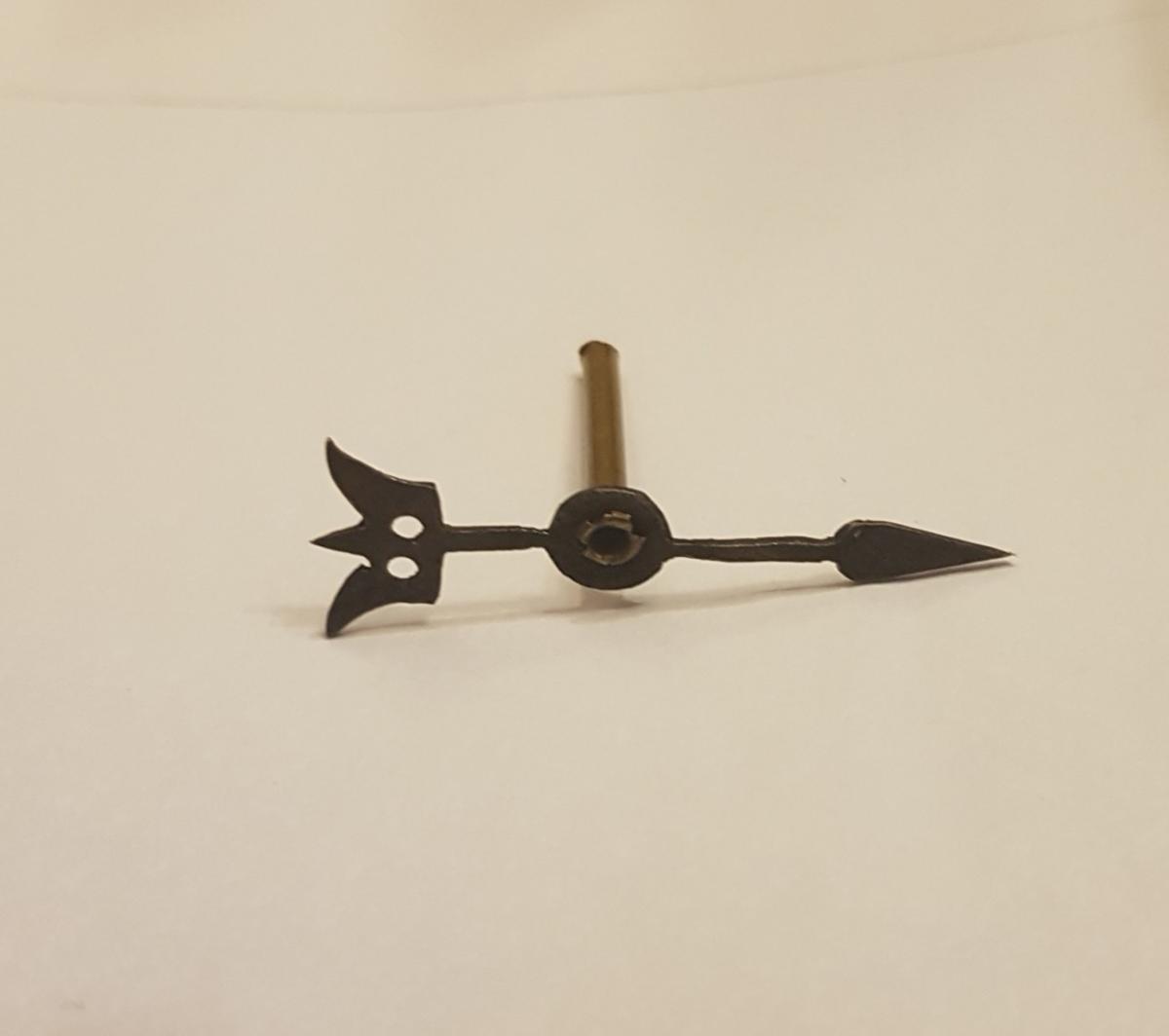

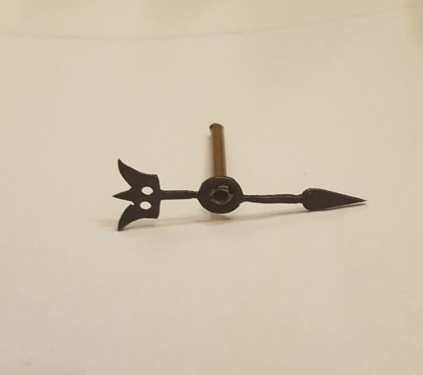

Yodek 2549 #408 Napisano 28 Grudnia 2018 (edytowane) Kupiłam sekundnik do tego mojego lekko szczerbatego cyferblatu..Oczywiście nie mam bladego pojęcia jak powinien wyglądać oryginalny, wzięłam więc pierwszy z brzegu. Bo mi się podobał ;-)Domyślałam się, że z marszu się nie uda ale nie jest źle bo tulejka sekundnika sięga do osi ale...ale jest ciut za luźna ;-)Najprościej tak po babsku to na jakiś "klej z mąki" lub coś w podobnym stylu bym wymyśliła. Ale może ktoś podzieli się jakimś bardziej cywilizowanym pomysłem?No może z pominięciem tokarki, frezarki i szlifierki? :-)Sekundnik ładnie siedzi na swoim miejscu no ale nie obraca się bo luźno ;-) Edytowane 28 Grudnia 2018 przez Yodek 0 Udostępnij tę odpowiedź Odnośnik do odpowiedzi Udostępnij na innych stronach
longcase1 481 #409 Napisano 28 Grudnia 2018 Kupiłam sekundnik do tego mojego lekko szczerbatego cyferblatu..Oczywiście nie mam bladego pojęcia jak powinien wyglądać oryginalny, wzięłam więc pierwszy z brzegu. Bo mi się podobał ;-)Domyślałam się, że z marszu się nie uda ale nie jest źle bo tulejka sekundnika sięga do osi ale...ale jest ciut za luźna ;-)Najprościej tak po babsku to na jakiś "klej z mąki" lub coś w podobnym stylu bym wymyśliła. Ale może ktoś podzieli się jakimś bardziej cywilizowanym pomysłem?No może z pominięciem tokarki, frezarki i szlifierki? :-)Sekundnik ładnie siedzi na swoim miejscu no ale nie obraca się bo luźno ;-)Kombinerki i lekko zacisnąć. Oczywiście w sposób kontrolowany 0 Udostępnij tę odpowiedź Odnośnik do odpowiedzi Udostępnij na innych stronach
fibo 416 #410 Napisano 28 Grudnia 2018 Chyba jeszcze takiego nie widziałem, ciekawe od czego jest. Spróbuj może bardzo delikatnie zacisnąć w dwóch miejscach tulejkę, znaczy troszeczkę, tyci. No i kontrolować trzeba siłę, by nie popłynęło za mocno. Może na igle o podobnej średnicy?Zależy ile brakuje, papractwo chwilowe stosując możesz wsunąć między tulejkę a oś bardzo cienki drucik, ot na kilka dni, by już się obracał, a Ty i bardziej światli koledzy coś sensowniejszego wymyślicie w tym czasie. Kiedyś w UK, bez narzędzi tak właśnie zablokowałem sekundnik, używając kawałka nawojowego drutu miedzianego. Daje się łatwo rozklepać na cieniej, jeśli trzeba, a po zastosowaniu poprawniejszego rozwiązania łatwo demontujesz i wyrzucasz... 0 Udostępnij tę odpowiedź Odnośnik do odpowiedzi Udostępnij na innych stronach

PM1122 1804 #412 Napisano 28 Grudnia 2018 Tak , zależy jak duży luz ... można lekko cążkami zacisnąć , ale nie na samym końcu , tylko 2 - 3 mm. od końca . Kontrolując z igłą , jak kolega radził .Lub , jeśli luz mały , to mniej inwazyjnie ... jak sama pisałaś ... gęsty smar , miód , cukier ledwo rozpuszczony 0 Udostępnij tę odpowiedź Odnośnik do odpowiedzi Udostępnij na innych stronach
Yodek 2549 #413 Napisano 28 Grudnia 2018 (edytowane) Dziękuję!! No tak - jak zwykle najprostsze pomysły najtrudniej wymyśleć - zacisnąć ciut..zacisnąć najlekuchniej :-D I na igle - O!Fibo - z jakowymś cieniunim drucikiem to mnie się kolebało po główce, alem myśl porzuciła, bo gdzież ja mam zbrodniczo drutelek nizać na osiczce zegara ;-) Ha! Mam "PAKMAŃSKI" sekundnik!! O!!Nikt nie ma - a ja mam! (nareszcie coś mam czego nie ma ;-) ) Jeszcze tylko jakiś sposóbik na rdzę wielce oryginalną...Oczyszczę lekko ale co potem?Szuwaks? A może pasta do butów?Albo czarna hybryda i UV? Hehe..?Jak tu "ebonizację" odkryć? Taką piękną, opalizującą, z niebiesko-fioletową aureolą...No dobra, dobra - nazmyślałam:-)Fibo mnie powiedzo tak - dej mu, temu sekundniku spokój bo on ma rdzę stuletnią - oryginalną, jak "Rzesza" czystą rasowo.. P.S. "Kocham Pana Panie Sułku" - znaczy się kocham wtrącające dowcipki Moda! :-D :-D Papierek!!! Papierek!! A jak - papierkiem go! Ha.. Edytowane 28 Grudnia 2018 przez Yodek 0 Udostępnij tę odpowiedź Odnośnik do odpowiedzi Udostępnij na innych stronach
PM1122 1804 #414 Napisano 28 Grudnia 2018 Czarny Marker 0 Udostępnij tę odpowiedź Odnośnik do odpowiedzi Udostępnij na innych stronach
Yodek 2549 #415 Napisano 28 Grudnia 2018 Czarny Marker A mam taką czarną zarazę! Pół roku jak zamazałam takim "markiem" bezwstydne rysy na lakierze w moim "zezie" I nic! Nie zmyło się, nie starło i nikt nie widzi.. :-PSekunda zostanie zamarkowana;-)Dziękuję 0 Udostępnij tę odpowiedź Odnośnik do odpowiedzi Udostępnij na innych stronach
longcase1 481 #416 Napisano 28 Grudnia 2018 (edytowane) Trzeba zabarwic na ciepło;-) jak już cała korozja została usunięta. Wskazówkę złapać lekko za tuleje i nad zapalony gaz stopniowo podgrzać aż osiągnie granatawą barwę Edytowane 28 Grudnia 2018 przez longcase1 0 Udostępnij tę odpowiedź Odnośnik do odpowiedzi Udostępnij na innych stronach
Yodek 2549 #417 Napisano 28 Grudnia 2018 (edytowane) Trzeba zabarwic na ciepło;-) jak już cała korozja została usunięta. Wskazówkę złapać lekko z tuleje i ma zapalony gaz stopniowo podgrzać aż osiągnie granatawą barwęNo nie... no nie..?Oczom nie wierzę - to one te wskazówki tylko od podgrzewania się wybarwiają? Ale jaja..ops - sorry ;-) Dziękuję :-D Edytowane 28 Grudnia 2018 przez Yodek 0 Udostępnij tę odpowiedź Odnośnik do odpowiedzi Udostępnij na innych stronach
longcase1 481 #418 Napisano 28 Grudnia 2018 (edytowane) Tak kwestia wprawy;-)można to zrobić na dużej lutownicy elektrycznej Edytowane 28 Grudnia 2018 przez longcase1 0 Udostępnij tę odpowiedź Odnośnik do odpowiedzi Udostępnij na innych stronach
Yodek 2549 #419 Napisano 28 Grudnia 2018 (edytowane) Tak kwestia wprawy;-)To ja onegdaj bardzo dawno temu mordowałam się ze wskazówkami, żeby trochę ładnie wyglądały, skutkiem czego wyglądały żałośnie, a tu wystarczy poćwiczyć? Dziw nad dziwy! :-) Na lutownicy? A to nie kumam - rozgrzanym grotem przygrzewać? Edytowane 28 Grudnia 2018 przez Yodek 0 Udostępnij tę odpowiedź Odnośnik do odpowiedzi Udostępnij na innych stronach
longcase1 481 #420 Napisano 28 Grudnia 2018 To ja onegdaj bardzo dawno temu mordowałam się ze wskazówkami, żeby trochę ładnie wyglądały, skutkiem czego wyglądały żałośnie, a tu wystarczy poćwiczyć? Dziw nad dziwy! :-)Najlepiej to się robi w foremce z wiórkami mosiądzu. Lepiej temperatura się rozprowadza 0 Udostępnij tę odpowiedź Odnośnik do odpowiedzi Udostępnij na innych stronach
fibo 416 #421 Napisano 28 Grudnia 2018 Sekundnik można odrdzewić odrdzewiaczem przeważnie. Lub zedrzeć ten skarb wieków do gółki, a potem poszukać na forum tematu: "barwienie wskazówek". Albo prysnąć czarnym lakierem nitro starożytnym. Zależy jak zabarwiono dorosłe wskazówki. Czysty rasowo to on nie jest raczej, ale śmiały, z zacięciem monarchistycznym i pod ustawy norymberskie nie podchodzi, więc OK. 0 Udostępnij tę odpowiedź Odnośnik do odpowiedzi Udostępnij na innych stronach
Yodek 2549 #422 Napisano 28 Grudnia 2018 (edytowane) Sekundnik można odrdzewić odrdzewiaczem przeważnie. Lub zedrzeć ten skarb wieków do gółki, a potem poszukać na forum tematu: "barwienie wskazówek". Albo prysnąć czarnym lakierem nitro starożytnym. Zależy jak zabarwiono dorosłe wskazówki. Czysty rasowo to on nie jest raczej, ale śmiały, z zacięciem monarchistycznym i pod ustawy norymberskie nie podchodzi, więc OK. Hahaa! Przedni przepis, przedni opis ☺"Odzwieraczem" - przecie! Mam i tą szatańską miksturę (w szafce nocnej trzymam przeważnie)."Starożytnym lakierem" - mam ale nowożytny, zdobyczny z Casto... to sie nie nada ;-) "Do gółki" - już kocham ten zwrocik - "DO GÓŁKI" - Panowie!Po wieczerzy szczególnie ;-) Edytowane 28 Grudnia 2018 przez Yodek 0 Udostępnij tę odpowiedź Odnośnik do odpowiedzi Udostępnij na innych stronach

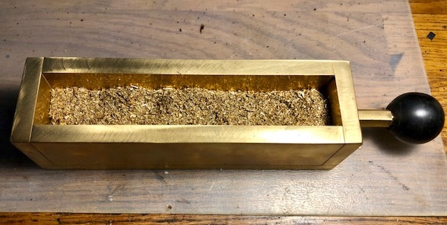

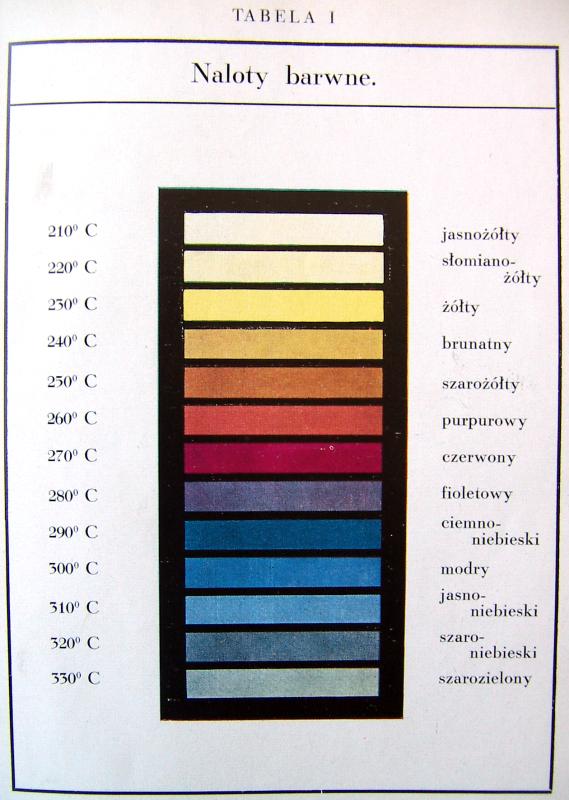

LESKOS 3484 #423 Napisano 28 Grudnia 2018 (edytowane) Gosia, jak czytam twoje posty o twoich pomysłach to muszę sprawdzić czy siedzę ... Tu masz tabelę barw jakie się uzyskuje przy oksydowaniu .Wskazówkę koniecznie należy wypolerować i odtłuścić (aceton spirytus lub benzyna do zapalniczek lub apteczna). Potem nad palnikiem delikatnie ogrzewać.Najlepiej jak pisał Bartek we wiórkach mosiężnych .W załączeniu tak wygląda korytko do oksydowania z wiórkami mosiężnymi ... to dla dużych wskazówek.Poszukaj w internecie sporo na ten temat ... i nie spal domu Edytowane 28 Grudnia 2018 przez LESKOS 0 Czasem lepiej powiedzieć coś, nie mówiąc NIC! 🤔 Udostępnij tę odpowiedź Odnośnik do odpowiedzi Udostępnij na innych stronach
PM1122 1804 #424 Napisano 28 Grudnia 2018 O, tu już fachowo ! 0 Udostępnij tę odpowiedź Odnośnik do odpowiedzi Udostępnij na innych stronach
Yodek 2549 #425 Napisano 28 Grudnia 2018 (edytowane) Woow.. Korytko do oksydowania - aaa.. to takie czarodziejskie narzędzie ☺ korytko tez mosiężne?No nie mam takiego cuda ani wiórków "mosiondzóf".. ;-)Zacznę od czyszczenia i polerowania. Sekundnik maciupi to łatwiej będzie go chyba ogrzewać. Jako że nie określę temperatury to będzie takie oksydowanie na oklep. ;-)W internecie? No tak - przecież, w necie jest wszystko,a jakże ☺ Kurczę, chyba się potem skuszę i oczyszczę te moje pierwszejsze wskazówki "umajone" żałośnie na czarno bo chyba nawet takie amatorsko utęczowione będą lepiej wyglądać niż teraz.I taki połysk na wkręcie i wskazówkach jak prezentował longase1 to też pojawia się w wyniku takiego procesu oksydowania? Bomba :-) Jak dom zacznie się palić to automatycznie wyoksydują się wskazówki we wszystkich zegarach, nawet w smartfonie ;-) Edytowane 28 Grudnia 2018 przez Yodek 0 Udostępnij tę odpowiedź Odnośnik do odpowiedzi Udostępnij na innych stronach
