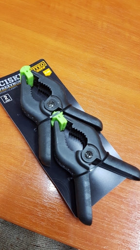

Yodek 2549 #4736 Napisano 9 Października 2019 (edytowane) Odchodzący fornir będziemy kleić Wklejać tam gdzie go nie ma i gdzie jest porozrywany. Taki mam zamiar w każdym bądź razie No nie wytrzymałam! Dziś w sklepie z kropkami, centralnie pod oczy mi weszły. Aż się prosiły Wczoraj mi brakło przy klejeniu i dziś sruu- leżą i na mnie "paczą".Kupiłam Edytowane 9 Października 2019 przez Yodek 0 Udostępnij tę odpowiedź Odnośnik do odpowiedzi Udostępnij na innych stronach

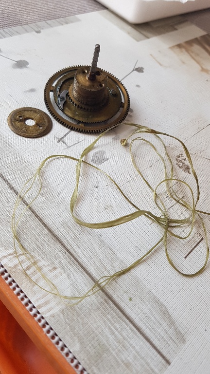

longcase1 481 #4737 Napisano 9 Października 2019 Tak się zastanawiam czy werk z tej skrzynki jest też w takiej kondycji?? 0 Udostępnij tę odpowiedź Odnośnik do odpowiedzi Udostępnij na innych stronach
Yodek 2549 #4738 Napisano 9 Października 2019 (edytowane) Tak się zastanawiam czy werk z tej skrzynki jest też w takiej kondycji??Nie wygląda źle - dobrze chodzi. Był tylko bardzo brudny i linki były postrzępione.Ale wiesz - ja poprawnie nie ocenię stanu łożysk czy czopów. Linki były takie fajne Edytowane 9 Października 2019 przez Yodek 0 Udostępnij tę odpowiedź Odnośnik do odpowiedzi Udostępnij na innych stronach
LESKOS 3499 #4739 Napisano 9 Października 2019 a poduszeczki do forniru zrobione ? 0 Czasem lepiej powiedzieć coś, nie mówiąc NIC! 🤔 Udostępnij tę odpowiedź Odnośnik do odpowiedzi Udostępnij na innych stronach
Yodek 2549 #4740 Napisano 9 Października 2019 a poduszeczki do forniru zrobione ?Poduszeczki zez piaskem?No jeszcze nie. Myślałam że do forniru na obłych elementach trza ich używać, a na płaskich to tylko jakimiś deseczkami dościskiwać..? 0 Udostępnij tę odpowiedź Odnośnik do odpowiedzi Udostępnij na innych stronach
longcase1 481 #4741 Napisano 9 Października 2019 Ten bęben trochę smutno wygląda:-/ 0 Udostępnij tę odpowiedź Odnośnik do odpowiedzi Udostępnij na innych stronach
Yodek 2549 #4742 Napisano 9 Października 2019 Ten bęben trochę smutno wygląda:-/SMUTNO?? Oszzz.. coś z nim nie teges? No ja się nie znam, może przeceniłam stan mechanizmu 0 Udostępnij tę odpowiedź Odnośnik do odpowiedzi Udostępnij na innych stronach
longcase1 481 #4743 Napisano 9 Października 2019 Gosia skup się na skrzynce a moim marudzeniem się nie przejmuj;-)) 0 Udostępnij tę odpowiedź Odnośnik do odpowiedzi Udostępnij na innych stronach
Yodek 2549 #4744 Napisano 9 Października 2019 (edytowane) Gosia skup się na skrzynce a moim marudzeniem się nie przejmuj;-))Teraz skupiam się na skrzynce, ale Twoje "marudzenie" jest bezcenne.Lepiej zdawać sobie sprawę o istnieniu wad mechanizmu niż czekać beztrosko na katastrofę za jakiś czas. ☺ Mam zegar - kombatant. Może w niemieckim bunkrze był na wojnie ? Edytowane 9 Października 2019 przez Yodek 0 Udostępnij tę odpowiedź Odnośnik do odpowiedzi Udostępnij na innych stronach

LESKOS 3499 #4747 Napisano 9 Października 2019 (edytowane) Sądzisz że każdy drobny element forniru, w każdym miejscu uzupełnisz i ściśniesz na płasko? No to gratuluje ! Ja używam takich malutkich poduszek 5x5 cm - ładnie łapią krawędzie i trójkątne w przekroju elementy (żona mi uszyła ) , ale pewnie u ciebie wszystko płaskie jak stół. Ps. No dokładnie , w takim stanie było ponad 70 % zegarów naprawianych, więc zdecydowanie więcej niż kopa (60) Edytowane 9 Października 2019 przez LESKOS 0 Czasem lepiej powiedzieć coś, nie mówiąc NIC! 🤔 Udostępnij tę odpowiedź Odnośnik do odpowiedzi Udostępnij na innych stronach
Yodek 2549 #4748 Napisano 9 Października 2019 (edytowane) Ała, ała - biją po łapach..Może i nie wysztkie da się ścisnąć na płasko... jak zacznę to pewnie się okaże że nie...Mam tyle tematów z tą skrzynką że zaczynam się gubić Jeszcze do osiedlowej piaskownicy muszę kiedyś polecieć, ukraść z kilo obsikanego przez zwierzęta piasku, przepłukać, wysuszyć i uszyć małe woreczki...O reszcie nie wspomnę. Jak żyć..., jak żyć.. panie prezydencie.. Edytowane 9 Października 2019 przez Yodek 0 Udostępnij tę odpowiedź Odnośnik do odpowiedzi Udostępnij na innych stronach
