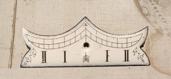

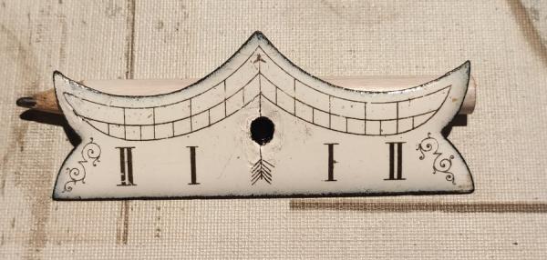

Yodek 2549 #5453 Napisano 1 Stycznia 2020 (edytowane) To lecimy dalej Zmagam się z wypełnieniem odprysku emalii na wychylniku, wokół otworu na wkręt o śr. ok. 4-5 mm. Kilka warstw emalii "wannowej", po wyschnięciu zabrałam się za dorysowywanie brakujących linii pionowej strzałki. Drżąca ręka się trochę zemściła - jedno "piórko" z prawej strony krzywo.. PS. Po pacyfikacji szaty graficznej forum dziś po północy, zdjęcia wklejają się "ścięte" z lewej strony, trzeba w nie klikać niestety Edytowane 1 Stycznia 2020 przez Yodek 0 Udostępnij tę odpowiedź Odnośnik do odpowiedzi Udostępnij na innych stronach
PM1122 1800 #5454 Napisano 1 Stycznia 2020 Super wyszło Trzeba się naprawdę przyglądać , by dostrzec miejsca naprawy 0 Udostępnij tę odpowiedź Odnośnik do odpowiedzi Udostępnij na innych stronach
Yodek 2549 #5455 Napisano 1 Stycznia 2020 (edytowane) Dzięki Widać, widać, to nie to samo co było, ale chyba lepsze niż czarny krater w środku Edytowane 1 Stycznia 2020 przez Yodek 0 Udostępnij tę odpowiedź Odnośnik do odpowiedzi Udostępnij na innych stronach
LESKOS 3483 #5456 Napisano 1 Stycznia 2020 (edytowane) Przyczernij krawędzie , szczególnie narożnik. Poza tym b. dobrze Ja tam robię drobne wstawki forniru w skrzyni pewnego wiedeńczyka ... Edytowane 1 Stycznia 2020 przez LESKOS 0 Czasem lepiej powiedzieć coś, nie mówiąc NIC! 🤔 Udostępnij tę odpowiedź Odnośnik do odpowiedzi Udostępnij na innych stronach
Yodek 2549 #5457 Napisano 1 Stycznia 2020 (edytowane) Oj..jaki es-flores. To nie to samo jak wklejać w prostej linii. Jeszcze z taką linią brzegową nie walczyłam Przyczerniłam - bomba! To jest to! A i koronę Lenzora zlepiamy do qpy I erotycznie fornirowaną brodę też .. Edytowane 1 Stycznia 2020 przez Yodek 0 Udostępnij tę odpowiedź Odnośnik do odpowiedzi Udostępnij na innych stronach

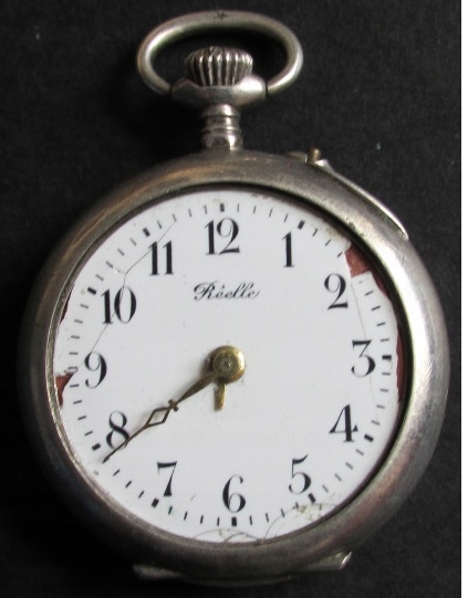

mkl1 6561 #5461 Napisano 1 Stycznia 2020 Droga Waćpani Powiedz mi proszę jak się spisuje "wannowa" emalia? muszę uzupełnić ubytki w tarczy kieszonkowca i zastanawiam się jak to zrobic....ile warstw, trzeba czekać po każdej warstwie? czy jest na końcu możliwośc "rownania powierzchni", bez straty połysku ? znaczniki i cyferki wykonam ( wziąłem i zakupiłem pędzelki "zerówki" i po próbach na starej porcelanie wychodzi OK..) 0 Pozdrawiam Mirek Udostępnij tę odpowiedź Odnośnik do odpowiedzi Udostępnij na innych stronach
Yodek 2549 #5462 Napisano 2 Stycznia 2020 (edytowane) Mości mkl1 - jak się do końca spisze emalia to czas pokaże... Warstw kładłam kilka, dosyć grubo bo cała emalia wychylnika odpadła w środku i trzeba było wysoko odtworzyć poziom. W otwór wychylnika wetknęłam patyczek od szaszłyków, pomalowany politurą i natłuszczony co by emalia nie przywierała do niego. Przerwy pomiędzy warstwami miałam długie nawet tygodniowe bo robiłam jak czas pozwalał. Emalia dosyć gęsta bo już najstarsi indianie nie pamiętają kiedy kupiona Co do równania powierzchni i zachowania połysku to wątpię - przy tej emalii raczej zmatowieje.Dorysowywanie brakujących linii, strzałki i "czernienie" krawędzi robiłam przy użyciu cienkiego rysika zwykłego markera do płyt CD Edytowane 2 Stycznia 2020 przez Yodek 0 Udostępnij tę odpowiedź Odnośnik do odpowiedzi Udostępnij na innych stronach

Yodek 2549 #5464 Napisano 2 Stycznia 2020 (edytowane) Jednoskładnikowa, o taka.. PS. Śnieżną biel nowej emalii "ubrudziłam" zwykłym ołówkiem, żeby nie kłuło po oczach Edytowane 2 Stycznia 2020 przez Yodek 0 Udostępnij tę odpowiedź Odnośnik do odpowiedzi Udostępnij na innych stronach

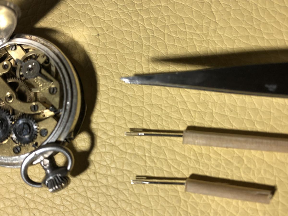

mkl1 6561 #5470 Napisano 2 Stycznia 2020 (edytowane) Zakupiłem paznokciowy żel lampowy, Obadamy na starej i tak uszkodzonej tarczy, którą ktoś "naprawiał silikonem sanitarnym" - więc większej krzywdy nie zrobię,...... a....muszę uzupełnić taką tarczę z damskiej kieszonki z mechanizmem sobie poradziłem. wyczyściłem, poskładałem, włos "wyprościłem" i nadałem odpowiedni spiralny kształt. złożyłem nasmarowałem i chodzi ( nawet dokładnie jak na "cylinderek) ALE.. musi jakoś jeszcze wyglądać Edytowane 2 Stycznia 2020 przez mkl1 0 Pozdrawiam Mirek Udostępnij tę odpowiedź Odnośnik do odpowiedzi Udostępnij na innych stronach
Yodek 2549 #5471 Napisano 2 Stycznia 2020 (edytowane) Kurka, taki maciupi mechanizm to już chyba nie na moje nerwy Włos Kolega "wyprościał"??Jak się WYPROŚCIOWUJE" włosy?? Bo taki jeden zmierzwiony jest w budziku Edytowane 2 Stycznia 2020 przez Yodek 0 Udostępnij tę odpowiedź Odnośnik do odpowiedzi Udostępnij na innych stronach

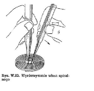

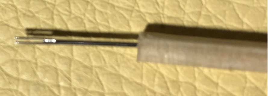

mkl1 6561 #5472 Napisano 2 Stycznia 2020 (edytowane) Zrobię fotki "oprzyrządowania" i "Wciepne tukej, bo takowe wichajstry zegarmistrze poradzili..Pierwej tako podstawk. Zech to zrobił z pudełka do tiktaków ( dziurka na oś balansu i wycięcie...co by wsunąc całe koło balansow. mo być to ustrojstwo przeźroczyste-mleczne by było dobrze zwoje widać do prostowania maja byc peety z ostrym końcem lub to co ja używam ( za poradą @ KIESZOKOWEIgł odpowiedniej grubości z dużym oczkiem ( dopasowanym tak by włoś wlazł w szczelinę. obcinamy oczko i montujemy np w patyczku do szaszłyków by się wygodnie trzymało. a tera fotki może się uda- bo z netuhttps://kmziz.pl › files › W-os-spr-ynka-balansu Edytowane 2 Stycznia 2020 przez mkl1 0 Pozdrawiam Mirek Udostępnij tę odpowiedź Odnośnik do odpowiedzi Udostępnij na innych stronach
Yodek 2549 #5473 Napisano 2 Stycznia 2020 (edytowane) Balans, pudełko po tic-tacach, oczka igieł w szaszłykach.. i nic nie kumam.. jak ten balans w pudełku osadzić Podlinkowany opis "straszny" Edytowane 2 Stycznia 2020 przez Yodek 0 Udostępnij tę odpowiedź Odnośnik do odpowiedzi Udostępnij na innych stronach
