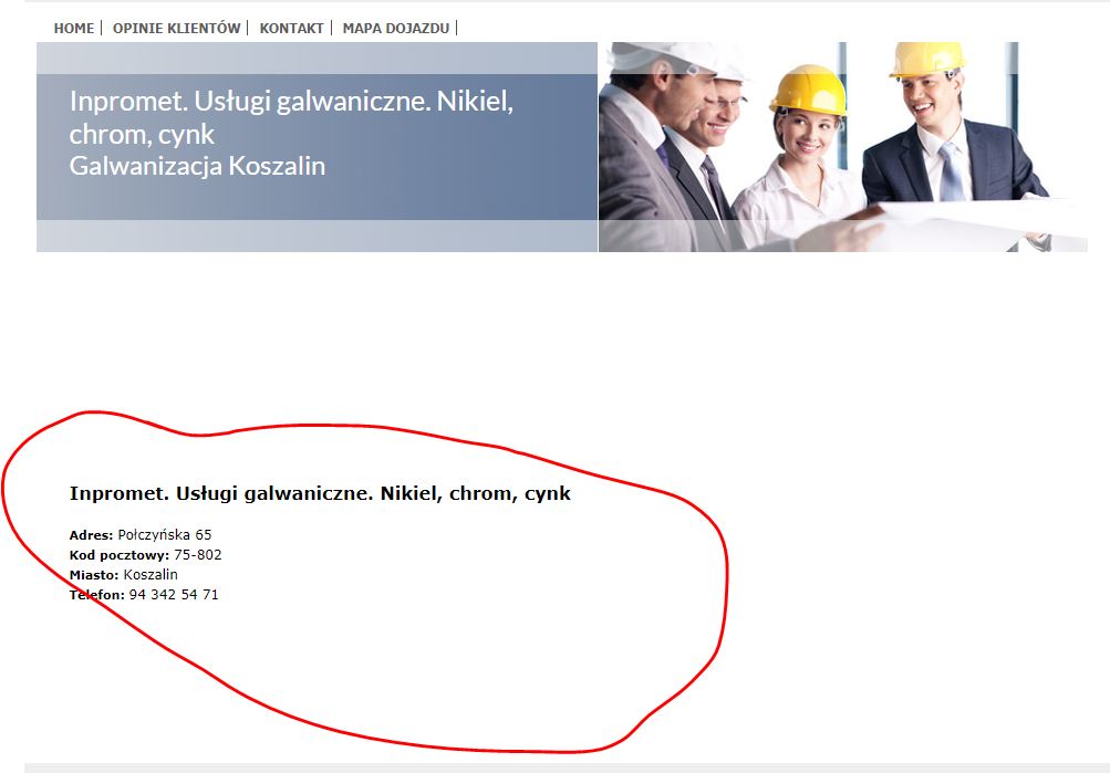

Yodek 2549 #5531 Napisano 3 Stycznia 2020 (edytowane) Gosia ...Tak, już odszukałam tą firmę. Gdybym nie dała rady zebrać większości rdzy to bym uderzyła, ale budzik za pisiont zł nabyty jako ćwiczebny. Chyba za mało cenny żeby go aż tak ratować. No gdybym miała starszejszego to inna już sprawa Old time - tak, są bezbarwne i niczego nie maskują Edytowane 3 Stycznia 2020 przez Yodek 0 Udostępnij tę odpowiedź Odnośnik do odpowiedzi Udostępnij na innych stronach

mechanik 994 #5535 Napisano 3 Stycznia 2020 Pewnie ze najlepiej było by poniklować aż mi szkoda ze w mojej okolicy nie ma takich usług,z ciekawości odpytaj przy okazji ile sobie by policzyli za taką robotę?A wosk Starwaxa jest bardzo odporny na ścieranie.. 0 Udostępnij tę odpowiedź Odnośnik do odpowiedzi Udostępnij na innych stronach
Yodek 2549 #5536 Napisano 3 Stycznia 2020 Oczywiście, popytam przy okazji A tak z drugiej strony, nawiązując do zachowania klimatu starych budzików (mówię o tych najstarszych, nie takich jak mój Kinzle z lat 70tych) - jak ma się nówka, niklowana/miedziowania puszka do całości? Tyle było o uroku "zmarszczek", smaczku upływu lat itd... Sprawa jest oczywista jak puszka ma całkowicie skorodowaną powłokę, a takie tylko częściowo poplamione, przetarte czy podrdzewiałe? Zostawiamy? 0 Udostępnij tę odpowiedź Odnośnik do odpowiedzi Udostępnij na innych stronach

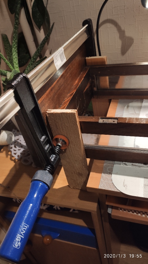

Yodek 2549 #5540 Napisano 3 Stycznia 2020 (edytowane) Zgadzam się z Tobą PM A teraz niech ktoś trzyma kciuki - długo się czaiłam do klejenia skrzyni -niech się dzieje wola nieba. Jak wyjdzie źle to amen, wszystko w niwecz Piórowpusty od grzebania i politurowania ciut się zeschły i był problem z ich złożeniem, trzeba było siły, wszystko trzeszczało złowieszczo przy ściskaniu Edytowane 3 Stycznia 2020 przez Yodek 0 Udostępnij tę odpowiedź Odnośnik do odpowiedzi Udostępnij na innych stronach

LESKOS 3515 #5543 Napisano 3 Stycznia 2020 (edytowane) Gosia, jak kleisz to pod miejsce takiej deseczki (tam gdzie może być potencjalny wypływ kleju) podłuż worek foliowy, żeby Ci się deska do forniru nie przykleiła . Taka rada na bazie własnego doświadczenia ... Edytowane 3 Stycznia 2020 przez LESKOS 0 Czasem lepiej powiedzieć coś, nie mówiąc NIC! 🤔 Udostępnij tę odpowiedź Odnośnik do odpowiedzi Udostępnij na innych stronach
Yodek 2549 #5544 Napisano 3 Stycznia 2020 (edytowane) PM - dzięki Old time - mów co chcesz, a raczej - pisz o roczniakach - bardzo ciekawe masz poglądy i ciekawe historie opisujesz - lubię to czytać, a i sporo ciekawych rzeczy można się dowiedzieć. Kto wie kiedy jaki roczniak wpadnie mi w ręce, więc warto mieć garść informacji LES - Mamma Mia! Zapomniałam! A przecież już o tym była mowa ehhh.. Ale i tak zaliczyłam kraksę, wpadkę i dokonałam zniszczenia Chciałam to klejone ustrojstwo przenieść na podłogę, zadzwonił telefon, zrobiłam fałszywy ruch i TRRACHHH.. "szczelił" przy piórowpuście!! Część została przy skrzyni bo się już przylepiła.. Blehh.. . Dokleiłam z powrotem bok skrzyni i nie wiem co tera będzie..Od początku mi się skrzynia tak sypała, jak wafel to drewno. Czułam, że nie ujdzie mi na sucho.. A jeszcze góra do klejenia - już mam mega stresa Edytowane 3 Stycznia 2020 przez Yodek 0 Udostępnij tę odpowiedź Odnośnik do odpowiedzi Udostępnij na innych stronach

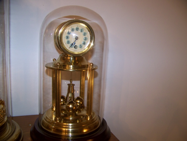

old time 458 #5545 Napisano 3 Stycznia 2020 ...ja chce Gustava Beckera Empire ... Chcesz to masz :Dhttps://www.ebay.ie/itm/Gustav-Becker-Empire-rare-400-day-timepiece-with-pendulum-No-29-/233450545219?hash=item365abca043 0 Udostępnij tę odpowiedź Odnośnik do odpowiedzi Udostępnij na innych stronach
LESKOS 3515 #5546 Napisano 3 Stycznia 2020 Do tego to ja już wzdycham od dwóch tygodni ... Gość ciut przegiął - stąd pisałem że będę negocjował. Ostatni jaki widziałęm poszedł na zatoce za 892 euro (luty 2019) , ciut w gorszym stanie. Takie rzeczy śledzę 0 Czasem lepiej powiedzieć coś, nie mówiąc NIC! 🤔 Udostępnij tę odpowiedź Odnośnik do odpowiedzi Udostępnij na innych stronach

LESKOS 3515 #5549 Napisano 3 Stycznia 2020 Yes, sir !Wszechstronność zawsze i wszędzie . No ale w końcu chciałbym kupić swojego roczniaka...Grivolas - poza zasięgiem zdrowego rozsądku, Becker Empire... zdroworozsądkowo za drogi... Jak żyć panie Piotrze, jak żyć...? 0 Czasem lepiej powiedzieć coś, nie mówiąc NIC! 🤔 Udostępnij tę odpowiedź Odnośnik do odpowiedzi Udostępnij na innych stronach
old time 458 #5550 Napisano 3 Stycznia 2020 (edytowane) Ten GB ma klosz a powinien miec rure szklana.Wczesniej bez tego klosza byl wystawiony za 1750.Gosc zmienia ceny dosc czesto.Kupil ode mnie Jungansa ktorego teraz wystawia-raz za 999 a za kilka dni za799.Teraz kupil nastepny zegar dosc drogi,zalatwilisny to bez ebay -w poniedzialek zegar pojedzie do niego.Jesli jestes zainteresowany napisz ile chcesz zaplacic moze sie dogadacie.Zeby byla jasnosc ja go znam tylko z internetu,kupilem od niego jeden zegar (bez ebay,zaplacilem przez paypal kase i zegar dostalem),kilka mu sprzedalem.Dziadek wie gdzie i za ile mozna kupic rure do niego. Za 1200-1300 funtow mozna kupic ladnego Grivolasa Edytowane 4 Stycznia 2020 przez old time 0 Udostępnij tę odpowiedź Odnośnik do odpowiedzi Udostępnij na innych stronach
