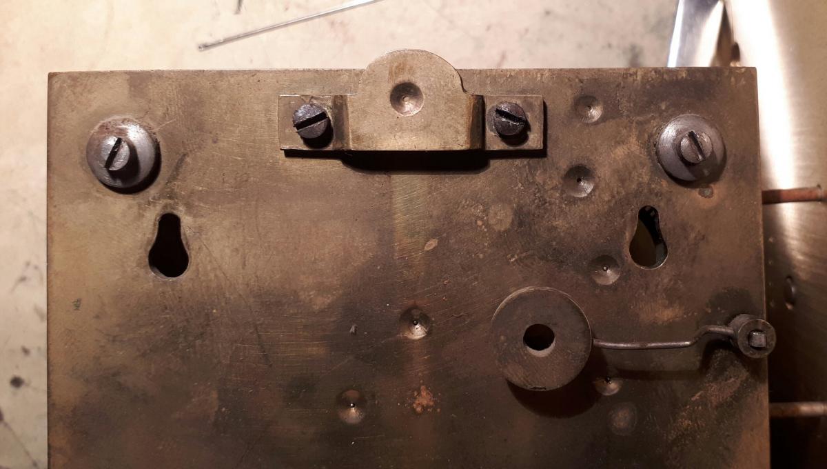

mkl1 聽聽 6730 #5676 Napisano 11 Stycznia 2020 D艂ugachna, nie wida膰 na fotkach.聽ale jak b臋d臋 rozkr臋ca艂 to poka偶臋 szczeg贸艂y 0 Pozdrawiam Mirek Udost臋pnij t臋 odpowied藕 Odno艣nik do odpowiedzi Udost臋pnij na innych stronach
LESKOS 聽聽 3484 #5677 Napisano 11 Stycznia 2020 Pier艣cie艅 zewn臋trzny tarczy bym jednak wymieni艂 ... w ci臋偶kim stanie cho膰 naprawa聽 jest mo偶liwa. Mostek te偶 raczej trzeba wymieni膰. Reszta w miar臋 OK do zrobienia.聽Lubi臋 takie naprawy... 聽 0 Czasem lepiej powiedzie膰 co艣, nie m贸wi膮c NIC!聽聽馃 Udost臋pnij t臋 odpowied藕 Odno艣nik do odpowiedzi Udost臋pnij na innych stronach

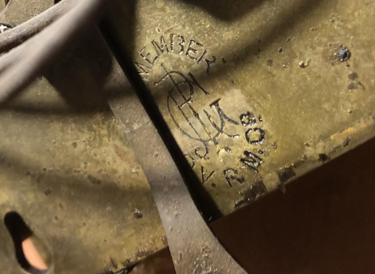

mkl1 聽聽 6730 #5678 Napisano 11 Stycznia 2020 聽napisane po anglickiemu "remember" 0 Pozdrawiam Mirek Udost臋pnij t臋 odpowied藕 Odno艣nik do odpowiedzi Udost臋pnij na innych stronach

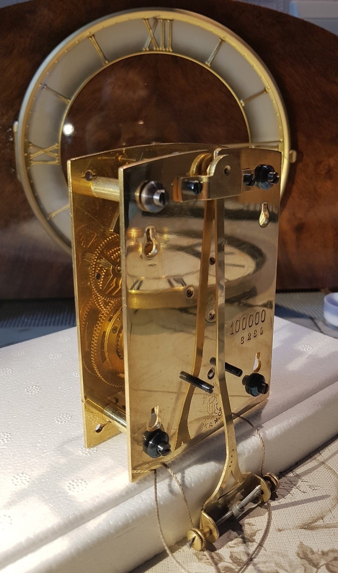

Yodek 聽聽 2549 #5679 Napisano 11 Stycznia 2020 (edytowane) .Masz rasowego Resch'a Tak wygl膮da m贸j ale ju偶 po kuracji u Bartka Edytowane 11 Stycznia 2020 przez Yodek 0 Udost臋pnij t臋 odpowied藕 Odno艣nik do odpowiedzi Udost臋pnij na innych stronach
LESKOS 聽聽 3484 #5680 Napisano 11 Stycznia 2020 Niczego nie brakuje , patrzznakowanie.jpg聽napisane po anglickiemu "remember"Po niemiecku ... mia艂e艣 poczyta膰 o Firmie RESCH - wiedzia艂by艣 dlaczego ... 聽 聽 0 Czasem lepiej powiedzie膰 co艣, nie m贸wi膮c NIC!聽聽馃 Udost臋pnij t臋 odpowied藕 Odno艣nik do odpowiedzi Udost臋pnij na innych stronach

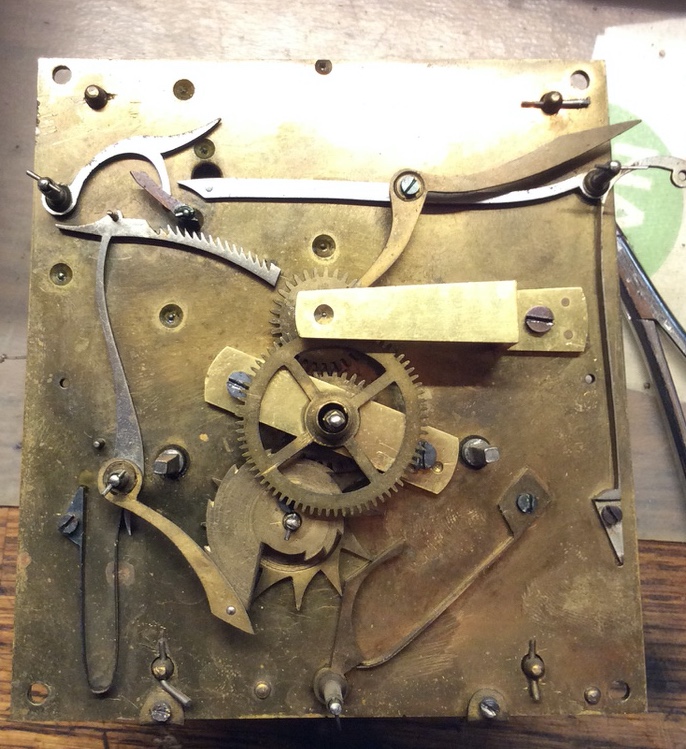

mkl1 聽聽 6730 #5681 Napisano 11 Stycznia 2020 To co "robi ta z臋batka?Pier艣cie艅 zewn臋trzny tarczy bym jednak wymieni艂 ... w ci臋偶kim stanie cho膰 naprawa聽 jest mo偶liwa. Mostek te偶 raczej trzeba wymieni膰. Reszta w miar臋 OK do zrobienia.聽Lubi臋 takie naprawy... 聽 M贸w do mnie 聽kt贸ry to "mostek"Jeszcze nie 艂api臋 nazewnictwa... 0 Pozdrawiam Mirek Udost臋pnij t臋 odpowied藕 Odno艣nik do odpowiedzi Udost臋pnij na innych stronach
LESKOS 聽聽 3484 #5682 Napisano 11 Stycznia 2020 (edytowane) To grzebie艅 do odliczania bicia godzinnego i p贸艂godzinnego ... Polecam Podwapi艅skiego podr臋cznik dla technikum.No trzeba uzupe艂ni膰 wiedz臋 ... ps. O firmie ca艂膮 dyskusja ...http://zegarkiclub.pl/forum/topic/94552-vienna-regulators-remember/ Edytowane 11 Stycznia 2020 przez LESKOS 0 Czasem lepiej powiedzie膰 co艣, nie m贸wi膮c NIC!聽聽馃 Udost臋pnij t臋 odpowied藕 Odno艣nik do odpowiedzi Udost臋pnij na innych stronach
longcase1 聽聽 481 #5683 Napisano 11 Stycznia 2020 Mostek trzyma kotwic臋. Ten podbierak "odlicza" w czasie bicia podnosz膮c grzebie艅 0 Udost臋pnij t臋 odpowied藕 Odno艣nik do odpowiedzi Udost臋pnij na innych stronach
Yodek 聽聽 2549 #5684 Napisano 11 Stycznia 2020 W w膮tku Resch'a na pierwszej stronie, jest pierwszy wpis na forum Taranta 0 Udost臋pnij t臋 odpowied藕 Odno艣nik do odpowiedzi Udost臋pnij na innych stronach
kumite 聽聽 257 #5685 Napisano 11 Stycznia 2020 To grzebie艅 do odliczania bicia godzinnego i p贸艂godzinnego ... Polecam Podwapi艅skiego podr臋cznik dla technikum.No trzeba uzupe艂ni膰 wiedz臋 ... ps. O firmie ca艂膮 dyskusja ...http://zegarkiclub.pl/forum/topic/94552-vienna-regulators-remember/聽聽Precyzyjniej do odliczania godzin jest krzywka stopniowa,a czy to b臋d膮 godziny, czy p贸艂godziny s艂u偶y ko艂o zmianowe聽 z ko艂kami w艂膮czaj膮cymi 0 Udost臋pnij t臋 odpowied藕 Odno艣nik do odpowiedzi Udost臋pnij na innych stronach

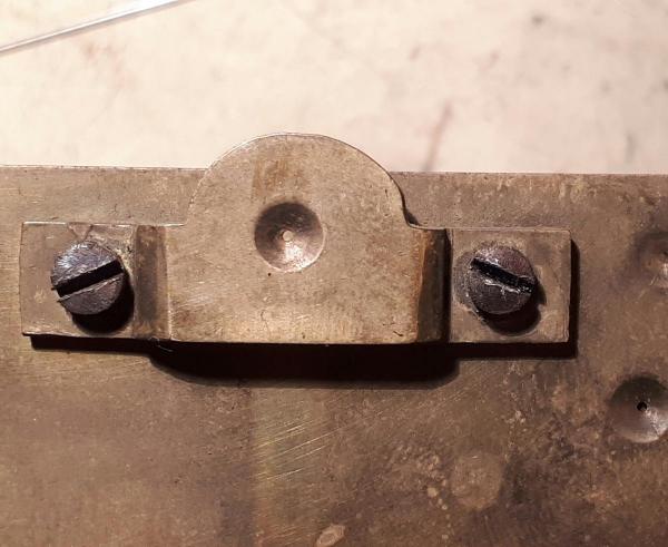

mkl1 聽聽 6730 #5691 Napisano 11 Stycznia 2020 (edytowane) .Masz rasowego Resch'aTak wygl膮da m贸j ale ju偶 po kuracji u Bartka Czy m贸g艂bym prosi膰 o fotk臋 mostka w tym pi臋knym mechanizmie? ( tak ode przodu)聽 Edytowane 11 Stycznia 2020 przez mkl1 0 Pozdrawiam Mirek Udost臋pnij t臋 odpowied藕 Odno艣nik do odpowiedzi Udost臋pnij na innych stronach
LESKOS 聽聽 3484 #5692 Napisano 11 Stycznia 2020 (edytowane) Nie mam dobrego zdj臋cia , ale mostek powinien wygl膮da膰 mniej wi臋cej tak聽 (numer w okolicach 95 ty艣) , jest gi臋ty. Edytowane 11 Stycznia 2020 przez LESKOS 0 Czasem lepiej powiedzie膰 co艣, nie m贸wi膮c NIC!聽聽馃 Udost臋pnij t臋 odpowied藕 Odno艣nik do odpowiedzi Udost臋pnij na innych stronach
longcase1 聽聽 481 #5693 Napisano 12 Stycznia 2020 Prosz臋 bardzo;-) 0 Udost臋pnij t臋 odpowied藕 Odno艣nik do odpowiedzi Udost臋pnij na innych stronach
Yodek 聽聽 2549 #5694 Napisano 12 Stycznia 2020 (edytowane) Bartek ju偶 od 艣witu na nogach, a raczej smartfonach I jak brakuje mostka to co dalej? Szukanie w necie chyba b臋dzie bez szans, czyli tylko dorabianie? Edytowane 12 Stycznia 2020 przez Yodek 0 Udost臋pnij t臋 odpowied藕 Odno艣nik do odpowiedzi Udost臋pnij na innych stronach
mkl1 聽聽 6730 #5695 Napisano 12 Stycznia 2020 (edytowane) No tak ten "m贸j" wygl膮dana "kowalsk膮 robot臋, albo adaptacj臋 czego艣 innego.聽Dzisiaj przymierz臋 si臋 do rozkr臋cenia...Czas wymieni膰 narz臋dzia na bardziej du偶e...( no mo偶e bez m艂otka i majzla tj. przecinaka)聽聽Chcia艂bym zachowa膰 jak najwi臋cej element贸w z "epoki", nawet jak by艂y dostawiane p贸藕niej, bo to i tak by艂o daaaawno.聽np. je偶eli tarcza si臋 nie rozpadnie, b臋d臋 j膮 ratowa艂, to samo聽 z innymi detalami mechanizmu...je偶eli spe艂ni膮 techniczne swoj膮 rol臋, to zostawi臋..聽Martwi mnie skrzynia... Edytowane 12 Stycznia 2020 przez mkl1 0 Pozdrawiam Mirek Udost臋pnij t臋 odpowied藕 Odno艣nik do odpowiedzi Udost臋pnij na innych stronach
