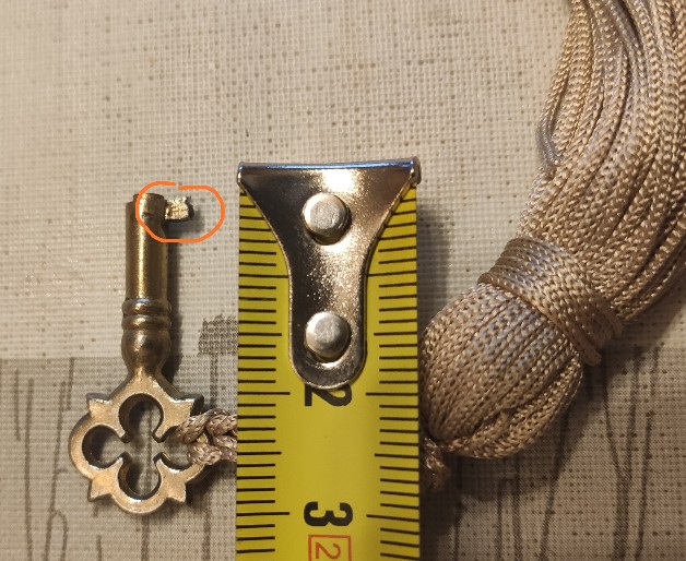

Yodek 聽聽 2549 #5701 Napisano 12 Stycznia 2020 (edytowane) Male艅ki kluczyk do miesi臋cznego zaczyna si臋 ko艅czy膰. "J臋zyczek" jak i sam kluczyk jest z dosy膰 mi臋kkiego metalu, 艣ciera si臋 przy u偶ywaniu. Ju偶 raz przesta艂 spe艂nia膰 swoje zadanie - m艂oteczkiem lekko rozklepa艂am 贸w "j臋zyczek" ale d艂ugofalowo to nie zda egzaminu.. Kt贸rego艣 razu zostan臋 z zamkni臋tym zegarem i brakiem mo偶liwo艣ci otwarcia skrzyni..Kto艣 wie gdzie mo偶na zdoby膰 takie male艅stwo?Na alle jak ju偶 co艣 jest to zdecydowanie za du偶e Edytowane 12 Stycznia 2020 przez Yodek 0 Udost臋pnij t臋 odpowied藕 Odno艣nik do odpowiedzi Udost臋pnij na innych stronach
longcase1 聽聽 481 #5702 Napisano 12 Stycznia 2020 Trzeba kluczyk wzi膮膰 w kiesze艅 i pojecha膰 na gie艂d臋 staroci i dobra膰 co艣 podobnego. Ewentualnie dopi艂owa膰 pilnikiem na wymiar. 0 Udost臋pnij t臋 odpowied藕 Odno艣nik do odpowiedzi Udost臋pnij na innych stronach
LESKOS 聽聽 3484 #5703 Napisano 12 Stycznia 2020 (edytowane) Tu jest taki sklep , wa偶na jest 艣rednica otworu w kluczyku. Maj膮 kilka rozmiar贸w.聽https://domex.sklep.pl/mosiezne/1537-r-mini-2-kluczyk-mosiezny.html?search_query=kluczyk&results=12聽Jak nie b臋dzie .... poratuj臋 . Edytowane 12 Stycznia 2020 przez LESKOS 0 Czasem lepiej powiedzie膰 co艣, nie m贸wi膮c NIC!聽聽馃 Udost臋pnij t臋 odpowied藕 Odno艣nik do odpowiedzi Udost臋pnij na innych stronach
Yodek 聽聽 2549 #5704 Napisano 12 Stycznia 2020 (edytowane) U nas typowej gie艂dy staroci nie ma, na zwyk艂ej gie艂dzie czasem stoi paru handlarzy starociami, wybior臋 si臋 i popytam cho膰 pewnie sza艂u nie b臋dzie Dopi艂owa膰..?Hmmm.. to te偶 jest jakie艣 wyj艣cie, o ile w miar臋 ma艂y kluczyk trafi臋.聽Albo zainstaluj臋 zwyk艂y haczyk jak w innych zegarach, tylko to tak "bandycko" troch臋Tu jest taki sklep , wa偶na jest 艣rednica otworu w kluczyku. Maj膮 kilka rozmiar贸w. https://domex.sklep.pl/mosiezne/1537-r-mini-2-kluczyk-mosiezny.html?search_query=kluczyk&results=12聽Jak nie b臋dzie .... poratuj臋 .Hmmm..Sklep Nawet podobny jest Dzi臋ki!!聽PS. Pi臋kne Twoje klucze - wida膰 偶e rasowe Edytowane 12 Stycznia 2020 przez Yodek 0 Udost臋pnij t臋 odpowied藕 Odno艣nik do odpowiedzi Udost臋pnij na innych stronach

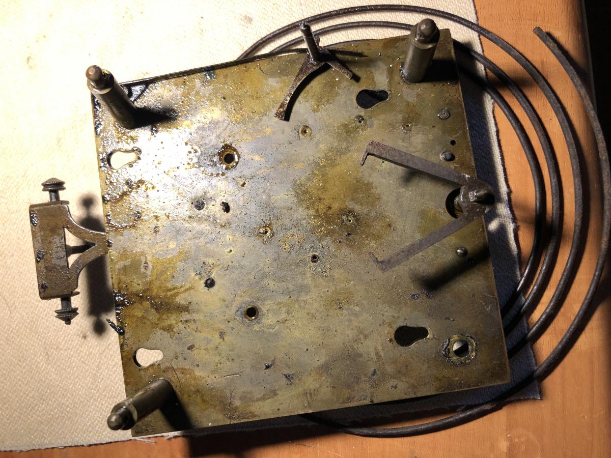

mkl1 聽聽 6758 #5705 Napisano 12 Stycznia 2020 (edytowane) Mechanizm umyty i wyb艂yszczony, ale nie posk艂adany聽stalowe cz臋艣ci musz臋 pooksydowa膰..( 艣rubki te偶)聽Z czego maj膮 by膰 linki i jakie grube? (ten mia艂 偶y艂k臋 nylonow膮- (wyrzucona) Edytowane 12 Stycznia 2020 przez mkl1 0 Pozdrawiam Mirek Udost臋pnij t臋 odpowied藕 Odno艣nik do odpowiedzi Udost臋pnij na innych stronach

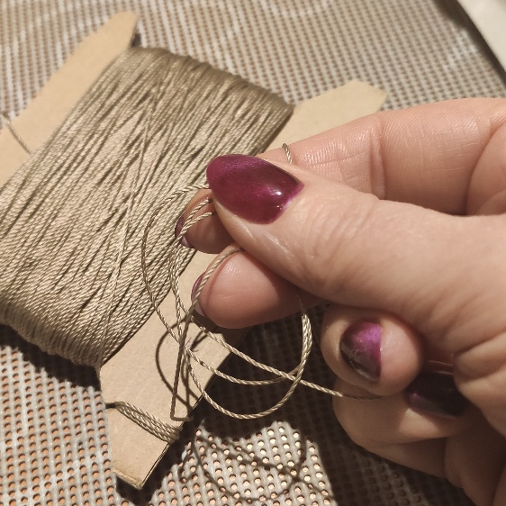

Yodek 聽聽 2549 #5706 Napisano 12 Stycznia 2020 Ju偶 umyty i wyb艂yszczony, super tempo! 呕y艂ka jest be, pl膮cze si臋..聽Ja mam tak膮 link臋, za Chiny nie wiem od czego ona, ale jest rewelacyjna Linka od skali starych radioodbiornik贸w si臋 te偶 nadaje 0 Udost臋pnij t臋 odpowied藕 Odno艣nik do odpowiedzi Udost臋pnij na innych stronach
longcase1 聽聽 481 #5707 Napisano 12 Stycznia 2020 Osie razem z z臋bnikami zamierzasz oksydowa膰??? 0 Udost臋pnij t臋 odpowied藕 Odno艣nik do odpowiedzi Udost臋pnij na innych stronach
tarant 聽聽 2979 #5708 Napisano 12 Stycznia 2020 Gosiu. To jest to, z艂ota linka. Wyj膮wszy puryst贸w uznaj膮cych tylko kiszki, to najlepsze rozwi膮zanie. To najpewniej linka stosowana do przesuwu skali w radiach. Sa dwa warianty, mi臋kki i lekko sztywny.PS. Co z Oplem? Ponawiam. Roztaplali艣my kolejny temat. Resztki moich porz膮dkowych nawyk贸w skwiercz膮... 0 Pozdrawiam Piotr 聽 Tolerancja musi by膰 nietolerancyjna wobec nietolerancji. N臎mec z Kr谩lovce 聽 Udost臋pnij t臋 odpowied藕 Odno艣nik do odpowiedzi Udost臋pnij na innych stronach

mkl1 聽聽 6758 #5711 Napisano 12 Stycznia 2020 (edytowane) OKto zaczn臋 pisac w PORADACH Nie chcia艂em si臋 "wtrynia膰" w nie sw贸j temat...聽聽to poprosz臋 moderatora o przeniesieni zapis贸w o RESCH 'u.. (*poprawka nazwy)...Osie razem z z臋bnikami zamierzasz oksydowa膰???Nie koniecznie.. spr臋偶yny ten grzebyk, 艣r鈧琤ki itp.聽o temperatur臋 si臋 nie martw 聽to jest w zasadzie brunirowanie na czarno...聽troch臋 bruniry ( jaie艣 2 tygodnie czekania i p臋dzlowania, potem do gotuj膮cej wody utlenionej i s膮 czarne, lub granatowe..( czas gotowania...Jak chcesz "czekolad臋" to niestety d艂u偶ej i zimna utleniona, potem gor膮cy olej Edytowane 13 Stycznia 2020 przez mkl1 0 Pozdrawiam Mirek Udost臋pnij t臋 odpowied藕 Odno艣nik do odpowiedzi Udost臋pnij na innych stronach

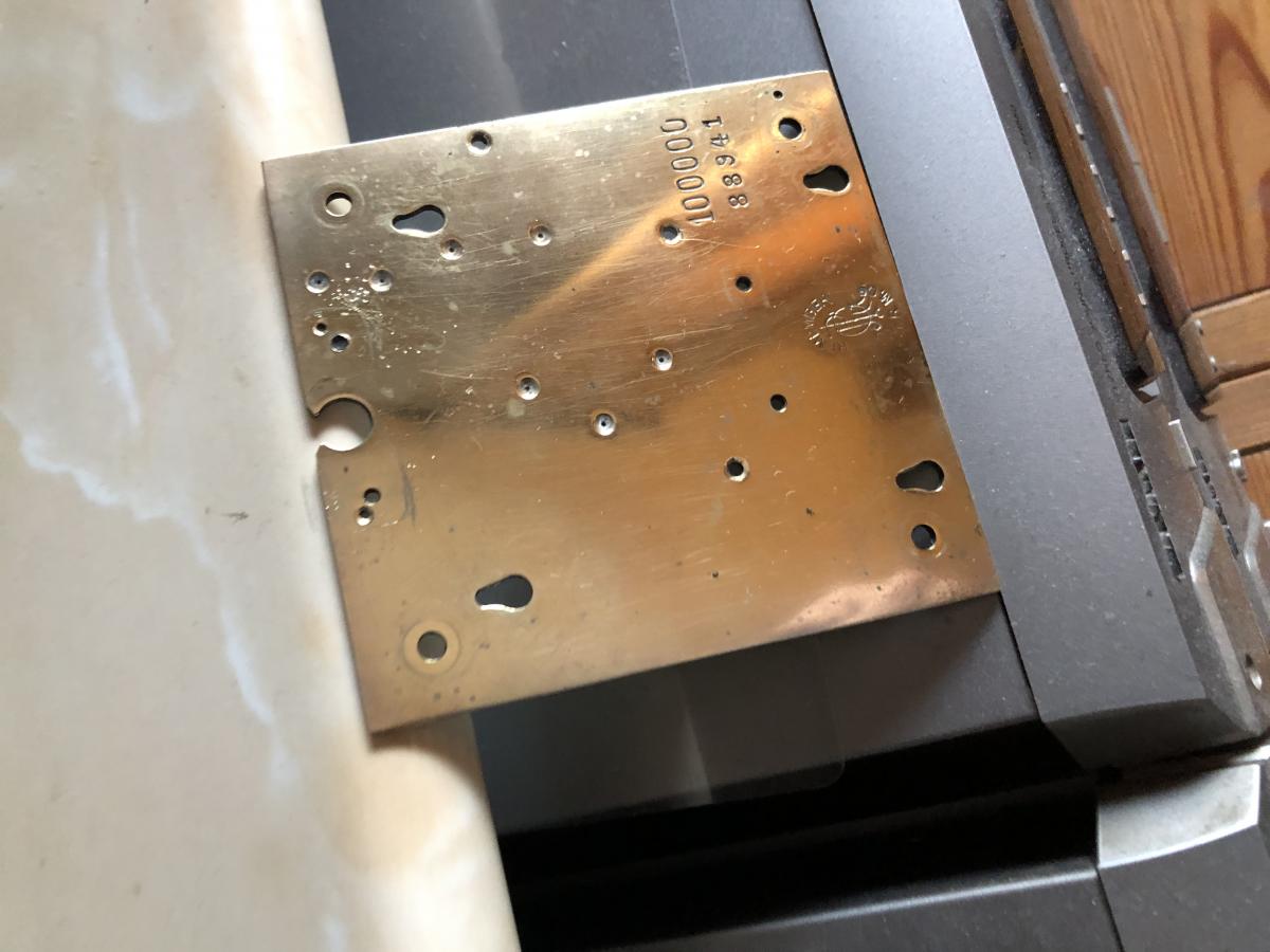

mkl1 聽聽 6758 #5719 Napisano 13 Stycznia 2020 W takim razie pozw贸l 偶e co艣 Ci poradz臋. Nie r贸b oksydy na niczym poza 艣rubkamiTo czeka mnie polerka Nie wiem czym grozi oksyda na grzebieniach czy spr臋偶ynkach ale Bartek pewnie dobrze wie o czym m贸wi Resch ( ) i tak b臋dzie doskona艂y po umyciu i naoliwieniuZobaczymy 聽tu przyk艂ad p艂yty przed myciem i po myciu..聽reszta mechanizmu r贸wniez mniej-wiecej w ten spos贸b si臋 umy艂a 聽 - no opr贸cz stalowych element贸w, kt贸re troche zmatowia艂y, ale znikne艂a korozja powierzchniowa.. 0 Pozdrawiam Mirek Udost臋pnij t臋 odpowied藕 Odno艣nik do odpowiedzi Udost臋pnij na innych stronach
longcase1 聽聽 481 #5720 Napisano 13 Stycznia 2020 To czeka mnie polerka 聽Zobaczymy 聽tu przyk艂ad p艂yty przed myciem i po myciu..IMG_0443.JPGIMG_0446.JPG聽reszta mechanizmu r贸wniez mniej-wiecej w ten spos贸b si臋 umy艂a 聽 - no opr贸cz stalowych element贸w, kt贸re troche zmatowia艂y, ale znikne艂a korozja powierzchniowa.. No raczej b臋dzie trzeba to usun膮膰. Technicznie to nic nie przeszkadza ale chodzi o wygl膮d werku i zgodno艣膰 z orygina艂em. 0 Udost臋pnij t臋 odpowied藕 Odno艣nik do odpowiedzi Udost臋pnij na innych stronach
Yodek 聽聽 2549 #5721 Napisano 13 Stycznia 2020 O! Mosi膮dz przejrza艂 na oczy Najwa偶niejsze 偶e korozja zesz艂a 0 Udost臋pnij t臋 odpowied藕 Odno艣nik do odpowiedzi Udost臋pnij na innych stronach
longcase1 聽聽 481 #5722 Napisano 13 Stycznia 2020 Zdejmij ten mostek od kotwicy bo zaraz b臋dzie czop u艂amany. W zag艂臋bieniach oliwnych jest jeszcze sporo brudu. 0 Udost臋pnij t臋 odpowied藕 Odno艣nik do odpowiedzi Udost臋pnij na innych stronach
mkl1 聽聽 6758 #5723 Napisano 13 Stycznia 2020 (edytowane) Mostek zdjety, wszystko rozebrane i umyte.聽Mostek by艂 dorabiany, dobrany z innego mechanizmu.聽wida膰 (teraz dopiero) 艣lady ingerencji w 艣rednice 艂o偶yskowania.. ale to wykona艂 zegarmistrz , bo mia艂 przyrz膮d...wiiec chyba lepiej聽 niz "kowal")聽聽Na tej czystej p艂ycie NIE ma sladu brudu i niczego, opr贸cz cieni...聽to by艂o umyte, potem w ultrad藕wiek贸wce czysczone, potem dodatkowo "igie艂k膮" do czyszczenai dysz, lub kana艂贸w z臋bowych o odpowiednim dla 艂o偶yska rozmiarze...Jestem pewny czystosci.聽Pracuj臋 w 艂o偶yskach i wiem , 偶e 艂o偶ysko ( nawet 艣lizgowe/panewka) ma by膰 CZY艢CIUTKIE, nawet kosztem聽 oprawy z zewn膮trz.i naczej ulegnie uszkodzeniu...聽聽Przed samym monta偶em wszysto b臋dzie przegl膮dni臋te po lup膮, by nie za艂o偶y膰 czegos brudnego, czy uszkodzonego.聽Mo偶e mnie czekac polerowanie czop贸w.. zobaczymy, ale psychicznie jestem przygotowany na ta niewdzieczna prac臋.. Edytowane 13 Stycznia 2020 przez mkl1 0 Pozdrawiam Mirek Udost臋pnij t臋 odpowied藕 Odno艣nik do odpowiedzi Udost臋pnij na innych stronach
