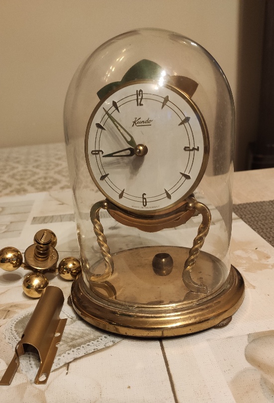

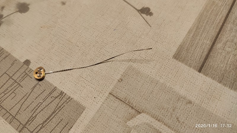

Yodek 聽聽 2549 #5856 Napisano 16 Stycznia 2020 (edytowane) Zdoby艂am konusika Kundo 16 cm, niechodz膮cy z zerwanymi w艂osem. Sprzedaj膮cy zapewni艂 mnie, 偶e nie ma w nim plastiku ale nic, co do kompletno艣ci zegara. Poskr臋ca艂am ten urwany i pogi臋ty w艂os w zawieszki i zawiesi艂am wahad艂o. Ciut za kr贸tki bo wahad艂o niemal偶e si臋 styka z podstaw膮, ale zacz膮艂 chodzi膰 Bartek poinstruowa艂 co do ustawienia wide艂ek (dzi臋kuj臋!). Wprawdzie wahad艂o kr臋ci si臋 niemrawo ale chodzi. Mechanizm nie myty wi臋c i tak trzeba go rozebra膰 i za艂o偶y膰 w艂os nowy.聽No i zgin臋艂a trzecia noga - stoi na klapc膮偶kach 聽Jakie to lata produkcji mog膮 by膰? Edytowane 16 Stycznia 2020 przez Yodek 0 Udost臋pnij t臋 odpowied藕 Odno艣nik do odpowiedzi Udost臋pnij na innych stronach

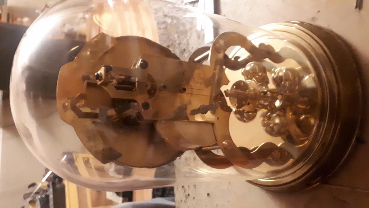

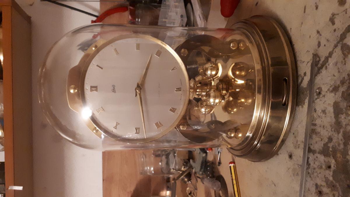

longcase1 聽聽 481 #5861 Napisano 17 Stycznia 2020 U mnie taki "Schatz 1000 day" byl na czyszczeniu i wymianie w艂osa. Dwa kamienie w osi kotwicy a klosz plastikowy:-/ 0 Udost臋pnij t臋 odpowied藕 Odno艣nik do odpowiedzi Udost臋pnij na innych stronach

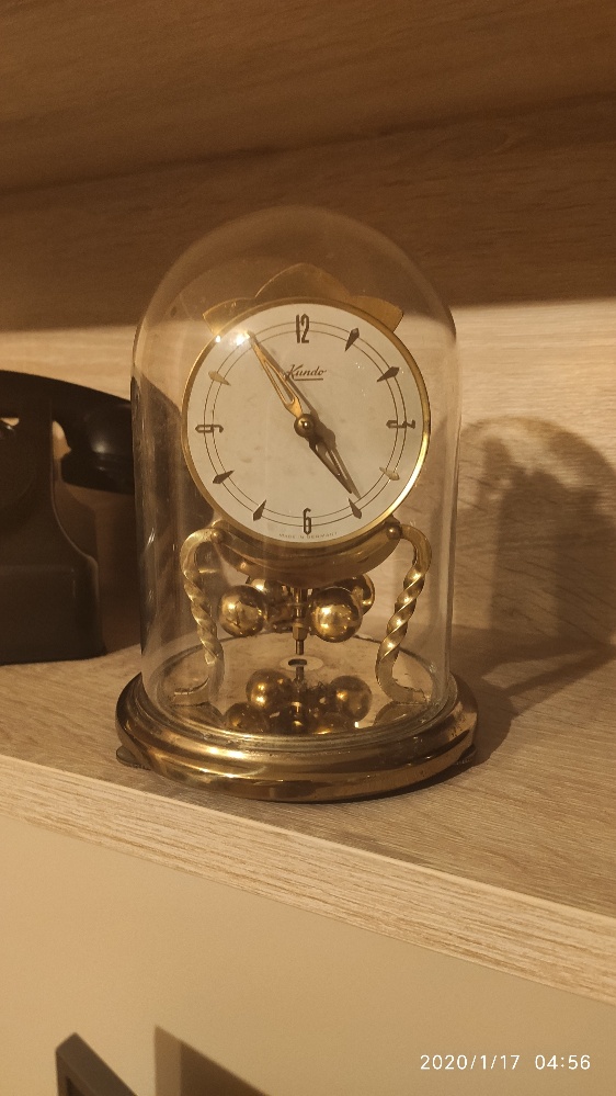

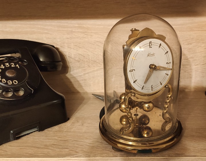

Yodek 聽聽 2549 #5862 Napisano 17 Stycznia 2020 (edytowane) O i ten Schatz te偶 fajny zgrabny taki, ciekawe czy te mniejsze klosze idzie dokupi膰聽Mkl1 we藕 jednego na spr贸bowanie chocia偶 聽Patrz臋 rano a m贸j skrzat idzie dalej, wielkie nieba, nawet czas mu si臋 za bardzo nie rozjecha艂 Edytowane 17 Stycznia 2020 przez Yodek 0 Udost臋pnij t臋 odpowied藕 Odno艣nik do odpowiedzi Udost臋pnij na innych stronach
longcase1 聽聽 481 #5863 Napisano 17 Stycznia 2020 (edytowane) Widz臋 偶e zabezpieczenie dolne wahad艂a zdj臋teKundo raczej dosy膰 ch臋tnie chodz膮. Edytowane 17 Stycznia 2020 przez longcase1 0 Udost臋pnij t臋 odpowied藕 Odno艣nik do odpowiedzi Udost臋pnij na innych stronach
Yodek 聽聽 2549 #5864 Napisano 17 Stycznia 2020 (edytowane) Widz臋 偶e zabezpieczenie dolne wahad艂a zdj臋teWszystko dojrzysz tak zdj臋te, bo najzwyczajniej w 艣wiecie nie umia艂am "wcisn膮膰" wahad艂a, no nijak mi nie sz艂o. Pytanie jak si臋 to powinno robi膰, bo chyba nie demontuje si臋 zabezpieczenia w tym celu .. heh Edytowane 17 Stycznia 2020 przez Yodek 0 Udost臋pnij t臋 odpowied藕 Odno艣nik do odpowiedzi Udost臋pnij na innych stronach

longcase1 聽聽 481 #5866 Napisano 17 Stycznia 2020 Trzeba mechanizm zdj膮膰 z podstawowy i wtedy si臋 zak艂ada wahad艂o. To takie zabezpieczenie przed ludzk膮 glupot膮 0 Udost臋pnij t臋 odpowied藕 Odno艣nik do odpowiedzi Udost臋pnij na innych stronach
