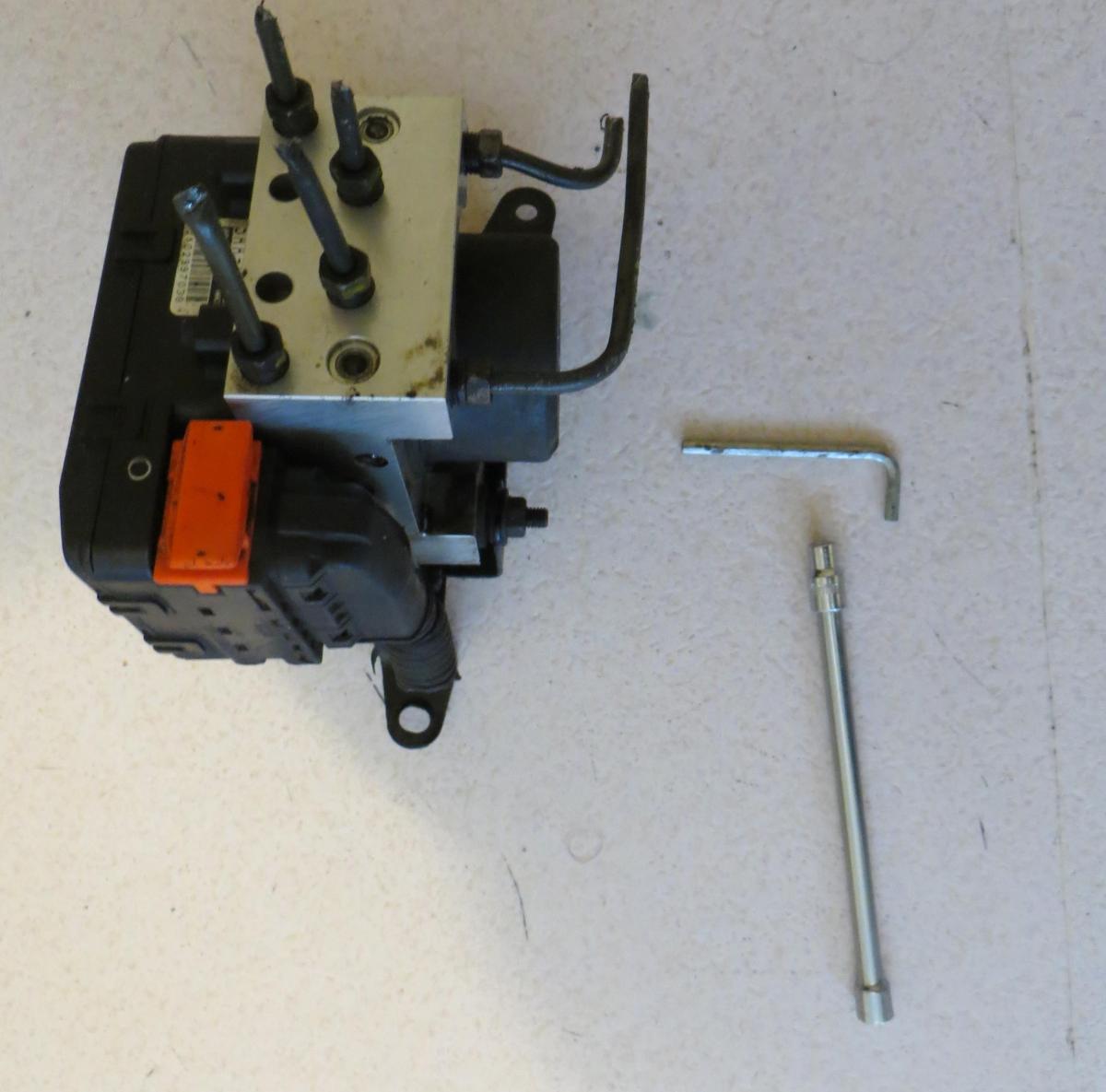

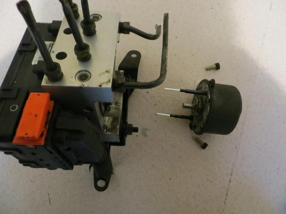

PM1122 1813 #6204 Napisano 28 Stycznia 2020 A soo? Że stary Jazz to niby z plastiku? Jeszcze go chyba za dużo w nim nie nawtykali. Ma 19 lat i pomimo że zaliczyła kiedyś "dzwona" ( TO NIE JA! ) to trzyma się świetnie (no i rdzy nie ma póki co) PM - jak się da fotki to plizzz Więc na prośbę koleżanki, są fotki pompy ABS. To zdjęcia tej używanej pompy, którą kupiłem . A wyszło , że tylko silniczek przełożyłem do pompy w aucie. Jest też mały opis ... myślę, że będzie bezproblemowo , choć jest tam mało miejsca . W moim Jazzie , są w tym miejscu dodatkowe kable , bo mam podgrzewacz silnika , więc miałem jeszcze mniej miejsca , ale sobie spokojnie poradziłem.1 zdj. pompa z góry ( czyli, tak jak ją widać, gdy jest w aucie ) i przy niej położyłem imbus 4. i przedłużka z nasadową czwórką . ona służyła jako dźwignia, by ruszyć śrubki . Imbus dość mały, bo tam jest mało miejsca . No i ten dłuższy koniec imbusa wkładamy w śrubę . Jak klucz za długi , to dociąć ,, Boschką ,,2. zdj. wysunięty silnik... te dwa długie pręciki , to ,, wtyczka,, , czyli specjalne wtyki, którymi idzie zasilanie silniczka. Więc trzeba prosto wysuwać silnik , by ich nie pogiąć . Ale spokojnie , bo bardzo lekko i bezproblemowo idzie.3. zdj. pompa - miejsce silniczka.4. zdj. silniczek ... widać , że ośka ma mały mimośród. Przed wkładaniem silnika do pompy, trzeba ośkę przekręcić , by jej pozycja , tak mniej więcej, zgadzała się z ustawieniem mimośrodu, w otworze pompy. 0 Udostępnij tę odpowiedź Odnośnik do odpowiedzi Udostępnij na innych stronach
Yodek 2549 #6205 Napisano 28 Stycznia 2020 Wow - PM - wielgachne dzięki!! Już sobie kopiuję opis i zdjęcia, żeby mi się nie pogubiło A jeśli możesz powiedzieć - to kupowałeś całą pompę na podmianę? I w sumie wykorzystałeś tylko silniczek z niej? 0 Udostępnij tę odpowiedź Odnośnik do odpowiedzi Udostępnij na innych stronach
PM1122 1813 #6206 Napisano 28 Stycznia 2020 (edytowane) Wow - PM - wielgachne dzięki!! Już sobie kopiuję opis i zdjęcia, żeby mi się nie pogubiło A jeśli możesz powiedzieć - to kupowałeś całą pompę na podmianę? I w sumie wykorzystałeś tylko silniczek z niej?Kupiłem całą , bo taką postawili diagnozę ! Powiedzieli , że żaden czujnik , czy silnik pompy , tylko całość ... czyli pompa nie działa. A to KOSZTUJE .Dopiero teraz okazało się , że wprowadzili mnie w błąd , bo tylko silniczek. Patrząc w internecie, to wszyscy twierdzą , że pompa tak szybko nie siada i prędzej skończą się szczoteczki w silniczku.Tu się nie znają ! A po drugie, nie potrafią naprawiać i wolą wymieniać ma nowe.Ps...jak masz możliwość i jakiś mechanik komputer z programem do tego Jazza , to już będziesz miała pewność, jaki błąd pokazuje.Zwykle jest silniczek . Rzadziej moduł sterowania , czy pompa.Jeśli jest kilka błędów, to je skasować i zobaczyć jaki pierwszy błąd wyskoczy . Edytowane 28 Stycznia 2020 przez PM1122 0 Udostępnij tę odpowiedź Odnośnik do odpowiedzi Udostępnij na innych stronach

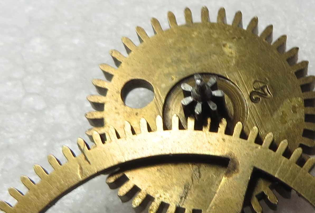

PM1122 1813 #6219 Napisano 28 Stycznia 2020 (edytowane) I co bedziesz robił?Wymieniał, czy naprawiał?Oczywiście, będę naprawiał Choć strach się bać Wiem, że to duży ząb, ale dla mnie to drobinka, więc będzie masakra .I że to , akurat TU .... no co go wyłamało ? Edytowane 28 Stycznia 2020 przez PM1122 0 Udostępnij tę odpowiedź Odnośnik do odpowiedzi Udostępnij na innych stronach

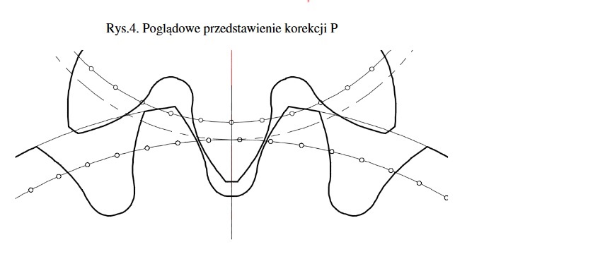

mkl1 7125 #6220 Napisano 28 Stycznia 2020 to chybaten typ zazębienia. koło zazębiane jaki ma kształt zęba?pytam bo od tego zależy "korekta" zazębienia i reszta "naprawcza" 0 Pozdrawiam Mirek Udostępnij tę odpowiedź Odnośnik do odpowiedzi Udostępnij na innych stronach
PM1122 1813 #6221 Napisano 28 Stycznia 2020 to ta mniejsza zębatka 0 Udostępnij tę odpowiedź Odnośnik do odpowiedzi Udostępnij na innych stronach
Yodek 2549 #6222 Napisano 28 Stycznia 2020 Oczywiście, będę naprawiał Choć strach się bać Wiem, że to duży ząb, ale dla mnie to drobinka, więc będzie masakra .I że to , akurat TU .... no co go wyłamało ?PM, Ty to szalejesz już na dobre z tymi naprawami. Włosy prostujesz, balanse, regulujesz palety, naprawisz samochody, a teraz ząb! Ja w średniowieczu dopiero, a Ty już doganiasz XXI wiek! 0 Udostępnij tę odpowiedź Odnośnik do odpowiedzi Udostępnij na innych stronach
longcase1 481 #6223 Napisano 28 Stycznia 2020 PM musisz zrobić wstawkę. Ten ząb poleciał bo ktoś wskazówkę godzinową na siłę przestawiał 0 Udostępnij tę odpowiedź Odnośnik do odpowiedzi Udostępnij na innych stronach
mkl1 7125 #6224 Napisano 28 Stycznia 2020 (edytowane) Możesz zrobić fotke zazębionego kompletu? Może coś wymyślę i narysuję Edytowane 28 Stycznia 2020 przez mkl1 0 Pozdrawiam Mirek Udostępnij tę odpowiedź Odnośnik do odpowiedzi Udostępnij na innych stronach
PM1122 1813 #6225 Napisano 28 Stycznia 2020 PM musisz zrobić wstawkę. Ten ząb poleciał bo ktoś wskazówkę godzinową na siłę przestawiałWłaśnie myślę nad sposobami wykonania takiej wstawki .... nooo , takich iglaczków nie mam Masz jakieś pomysły ?mkl1 - to zdjęcia tych kół 0 Udostępnij tę odpowiedź Odnośnik do odpowiedzi Udostępnij na innych stronach
