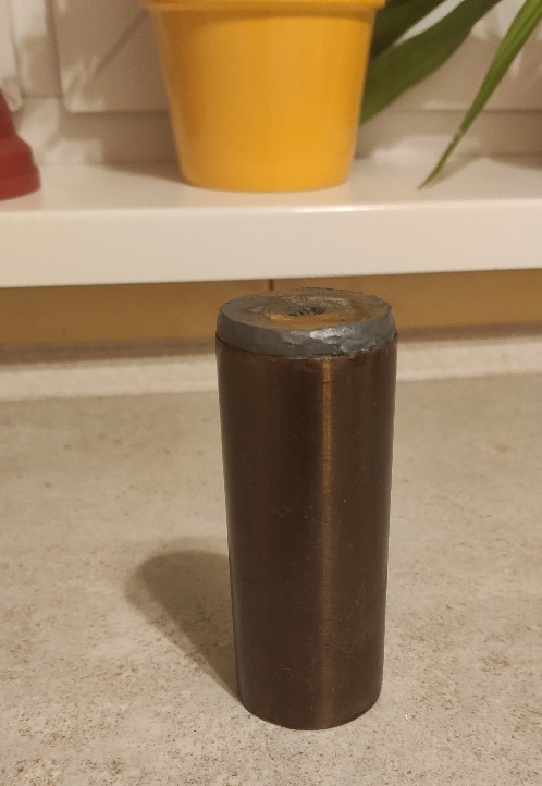

Jak jest wepchnięty ten ołów w mosiężny cylinder?
 Fotka please..
Pozdrawiam Mirek
Fotka please..
Fotką teraz nie dysponuję.
Tradycyjnie wepchnięty - walec ołowiany w mosiężnej (chyba) tubie.
Skakałam z tubą po całym pokoju, żeby ołów wytrząchnąć ale ze dwa milimetry się wysunął i amen...
Może do lodówki wlożę wagę, hmm..?
Noga jestem ze ścisłych, (o mamma mia - dziś Dzień Nauki, urodziny Kopernika i moje :P ) jak to jest, może ołów ciut się obkurczy, ciut bardziej niż okalający go ołów i łacniej byłoby go "wyprosić" z tubki ;)

Chcesz go, jak mniemam wysunąc troche , by obciac?
 Może zamiast tego wiertarka i wywiercić kilka otworów w ołowiu.
 zmniejszasz mase ile chcesz.
Ponadto zawsze możesz te wióry ołowiane 'wbic" młoteczkiem' na powrót, gdyby się okazało , że zbyt dużo usunęłaś masy.
ołów przywarł do mosiądzu- normalen ponieważ mosiądz ma  cynk w swoim składzie, więc nazwijmy to "adhezja" :) metali..
 Jezeli WD-dek nie da rady.. hm
 Może jeszcze przed drastycznym wierceniem, zrób tak:
 nalej WD-ka , podgrzej do jakis 100 stopni lub wyżej ( 150 ) a potem szybko ochodź w zimnej wodzi.. może puści..
Pozdrawiam Mirek
Wszystkiego najlepszego :) :) :)
WuDe , pewnie już zadziałał . A jak nie to lodówka ... później , gdyby nic nie chciało , to dłońmi , albo suszarką , ogrzej mosiądz. Ołów skurczony , a mosiądz się rozszerzy .
Dzieki! :D
To jest pomysł - po schłodzeniu (zamrażarka może nawet?) suszarką po wierzchu, hmmm :D i trachnąć wagą o podłogę :P
Mkl1 - ołów najlepiej cały wysunąć bo cięcie robię piłką do metalu więc to tytaniczna, ciężka robota, piłka kaleczy ołów dosyć szeroko :unsure:
Nawiercanie ołowiu nic nie daje prawie - ubytek wagi znikomy a tu prawie pół kilo trzeba wagę odchudzić.
Kiedyś dwie wagi piłowałam - skutek rewelacyjny, tylko warunek - ołów trza wyjmać, cholewa mać ;)
Jak nie da rady to zrobię jak mkl podpowiada - na odwrót
Edytowane przez Yodek
Są dwie metody:
 Najpier rozgrzewamy i potem szybko chłodzimy (skurczenie i rozprężanie materiału powinno rozdzielc go.)
 lub całkiem odwrotnie..
 Pierw zamrażamy całośc a potem ogrzewamy szybko np. suszarka tesciowej , lub w goracej wodzie.
 Mosiądz jest cieńszy, wiec szybciej sie powuinien rozszerzyc a ołów wewnątrz bedzie jeszcze zimny
Pozdrawiam Mirek
Będę grzać, mrozić, kąpać i suszarką (własną) owiewać, może odpuści.
Ołów jako taki nie trzyma się ścianek tuby, bo ciut się wysunął, podejrzewam, że nierówności na styku ołów - mosiądz blokują :)

Dzięki. I dlatego dziś rano dywagowałam w temacie odchudzenia wagi. Jak francowate ołowiane wypełnienie wyjmam ze środka, to obrzezam na lżejsze. Potem pod spód mój autorski "patent" - alufolia, żeby ołów nie "siadł" za nisko, co by haczyk dało się wkręcić.
Dobra, dziś będę nękać ołów, a jak nie to bedem kupować :)
Taniec "pogo" nabiera nowego znaczenia. Kilka rund zamrażalnik - ciepła woda i taki rezultat. W takim tempie zejdzie mi do wiosny, a ręce od wymachiwania się urwą albo oko se wybiję :);)
A jakby tak po kropelce oleju wpuścić przy krawędzi? Ołów w imadło i w gumowych rękawicach mosiądz wykręcać .... tak głośno myślę ....

W krawędź wpsikiwałam WD, bardzo tam ciasno i choć płyn rzadki to większość uciekała na zewnątrz. Chyba olej w ogóle tam nie wcieknie ..
Na dodatek wpadłam na godny mnie pomysł żeby denko wagi okryć grubo szmatą i lekko młotkiem obstukać. Szkoda gadać. Ołów się jeszcze cofnął. Porażka. Nie mam siły już w rękach walczyć z wagą - jutro pączka do ust nie doniosę :P
Poddaję się! Germanii przywalę 1380 gram i koniec.
Rzeczywiście , może łatwiej kupić 1200 g ...
