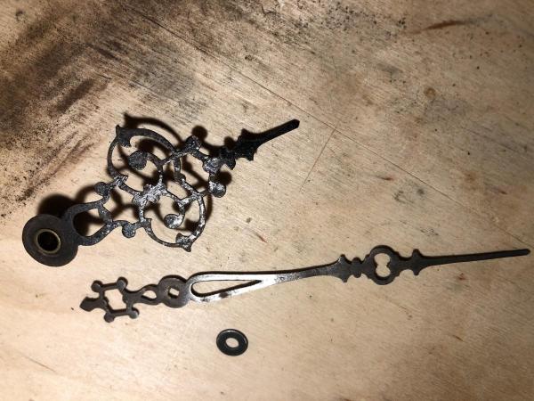

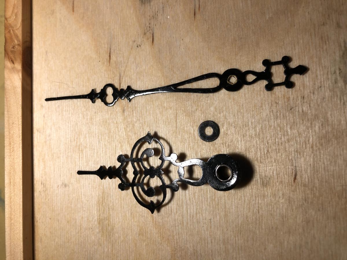

mkl1 6717 #6757 Napisano 16 Marca 2020 (edytowane) Wskazówki przed czyszczeniem ( no jedna w trakcie) a teraz z podkładką/przekładką i po oksydzie. nakładka sprężysta się robi... Edytowane 16 Marca 2020 przez mkl1 0 Pozdrawiam Mirek Udostępnij tę odpowiedź Odnośnik do odpowiedzi Udostępnij na innych stronach
