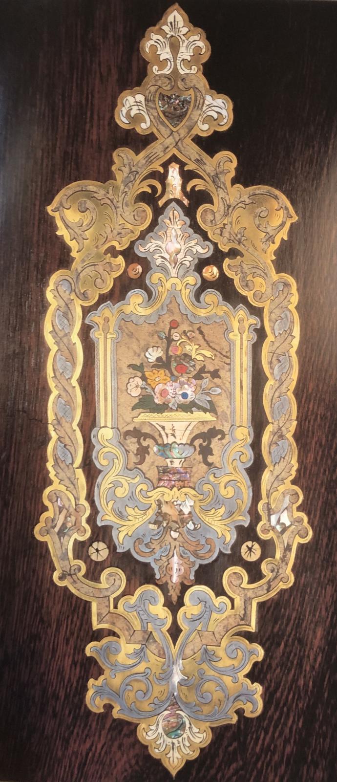

LESKOS 3484 #6985 Napisano 14 Kwietnia 2020 Dokładnie ozdoba ... dodam tylko że nie tylko malowano, wykonywane były wstawki z rzeźbionych płycin przeważnie w drewnie orzechowym... W tych najdroższych bogato zdobione intarsje z mosiądzu masy perłowej srebra i kości słoniowej lub drewna ... można je czasami pooglądać w internecie lub w Katalogu Kochavera. polecam 0 Czasem lepiej powiedzieć coś, nie mówiąc NIC! 🤔 Udostępnij tę odpowiedź Odnośnik do odpowiedzi Udostępnij na innych stronach

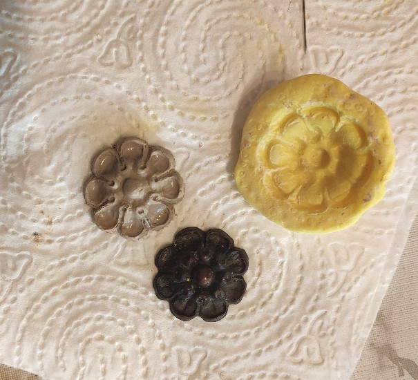

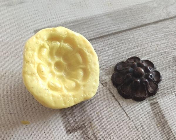

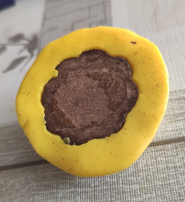

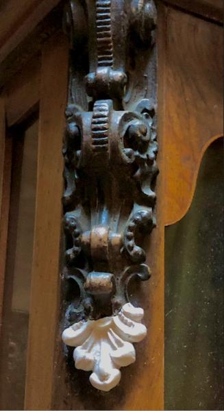

Yodek 2549 #6990 Napisano 15 Kwietnia 2020 (edytowane) Wie ktoś jak się zachowuje glina rzeźbiarska? Po wyschnięciu się pokruszy? Podobno można wypalić dla utwardzenia?Może po wyschnięciu, zabarwieniu i politurowaniu skrzepnie odpowiednio? Koledzy obdarzyli mnie garścią pomocnych wskazówek, a że pod ręką miałam tylko modelinę i glinę - wypociłam glinianego "kwiatka" (brak mi czterech sztuk).\(°o°)/ Edytowane 15 Kwietnia 2020 przez Yodek 0 Udostępnij tę odpowiedź Odnośnik do odpowiedzi Udostępnij na innych stronach
mkl1 6735 #6991 Napisano 15 Kwietnia 2020 (edytowane) Kilka podpowiedzi:- Może już czytałaś? Ja gliną się nigdy nie bawiłem używałem modeliny termoutwardzalnej w modelarstwie... a tu :https://wizaz.pl/forum/showthread.php?t=83836https://www.rebelart.pl/wypalanie-ceramiki-domowym-sposobem/ Kwiotek ładny. A może ( ja bym próbował) żywica epoksydowa + drewno w proszku ( wiórki) + talk- jako tzw. żelkot...Czyli do formy np. zawoskowany gips) dajesz warstę zmiesznego epoksydu z talkiem, a następnie kluchę epoksydu z wiórami i czekasz aż się utwardzi - 12 godz do 24.. zdejmujesz formę i już. Acha żelkot można podbarwić poprostu dodajesz barwnika suchego i masz pięknie gładkie zabawki i kolorowe Edytowane 15 Kwietnia 2020 przez mkl1 0 Pozdrawiam Mirek Udostępnij tę odpowiedź Odnośnik do odpowiedzi Udostępnij na innych stronach
Yodek 2549 #6992 Napisano 15 Kwietnia 2020 (edytowane) Dzięki. Z modeliny zrobiłam odcisk i wygotowałam ją dla utwardzenia. Spróbuję w piekarniku trochę podgrzać glinę, chociaż temperatura piekarnika nie powala, ale chyba lepsze to niż nic... PS. Dziękuję za metodologię ale tym razem musi być minimalistycznie dla kieszeni Edytowane 15 Kwietnia 2020 przez Yodek 0 Udostępnij tę odpowiedź Odnośnik do odpowiedzi Udostępnij na innych stronach
mkl1 6735 #6993 Napisano 15 Kwietnia 2020 Glina to wypalanie w ok 900 stopniach, w 200 to ją tylko pdgrzejesz... może być krucha..Ale jak pisałem, na glinie się nie znam Przeca te kwiotki to do przyklejenia na drewnie.. Ciepać nimy ni bedziesz przeca 0 Pozdrawiam Mirek Udostępnij tę odpowiedź Odnośnik do odpowiedzi Udostępnij na innych stronach
Yodek 2549 #6994 Napisano 15 Kwietnia 2020 (edytowane) Jak kwiotki wyjdą kiepsko - będę ciepać PS. A położyć kwiatka na palniku kuchenki gazowej? Edytowane 15 Kwietnia 2020 przez Yodek 0 Udostępnij tę odpowiedź Odnośnik do odpowiedzi Udostępnij na innych stronach
kiniol 2282 #6995 Napisano 15 Kwietnia 2020 (edytowane) Z gipsu se zrób i potem zalej caponem albo innym lakierem . Formy z plasteliny... Edytowane 15 Kwietnia 2020 przez kiniol 0 Porządek na serwisie o niczym nie świadczy. Często najlepsze usługi świadczone są przez geniuszy w totalnym bałaganie… Udostępnij tę odpowiedź Odnośnik do odpowiedzi Udostępnij na innych stronach
mkl1 6735 #6996 Napisano 15 Kwietnia 2020 (edytowane) Masz ogródek? jak masz to udawaj, że palisz stre gałęzie ( by nikt nie jęczał...) daj trochę wegla jak się zrobiżar to odkurzacz drugą stroną , kwiotki do żaru przysypać i dmuchać to małe więc szybko osiągniesz tem, pow. 900 stopni kułem w taki sposób ( na starym grilu) stal na ostrze i sprężyny.. Palnik gazowy kuchenki i owszem, ale nawet w tygielku to max 500 uzyskasz, a trzymać w płomieniu gazu to raczej kiepsko.. się coś stanie z gliną. to już lepiej palnik gazowy i na blasze heja ..To takie moje luźne pomysły..ps Dlaczego mają być gliniane? bo takie były oryginalne? widywałem takie kwiotki zrobine z gipsu i kleju stolarskiego- też się trzymały korony... ps. Krzysztof mnie ubiegł z tym gipsem (jak pisałem) Edytowane 15 Kwietnia 2020 przez mkl1 0 Pozdrawiam Mirek Udostępnij tę odpowiedź Odnośnik do odpowiedzi Udostępnij na innych stronach
Yodek 2549 #6997 Napisano 15 Kwietnia 2020 Oczywiście, kwiatki nie muszą być z gliny.To tylko taki eksperyment wyszedł... 0 Udostępnij tę odpowiedź Odnośnik do odpowiedzi Udostępnij na innych stronach

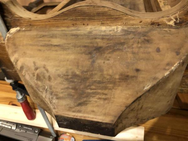

mkl1 6735 #6998 Napisano 15 Kwietnia 2020 (edytowane) To teraz ja się zapytam Co byście zrobili? zostawili taki fornir, czy wymienili? Fornir położony słojami w poprzek na brodzie.= chyba że to był pierwotnie czeczot- czyli odziomek ??? bo nie widziałemnigdy- zawsze widywałem słojami wzdłuż osi zegara Z boku wygląda to lepiej, moim zdaniem do uratowania = słoje w skos fornir przeżył swoje.. malowania lakierami itp... Edytowane 15 Kwietnia 2020 przez mkl1 0 Pozdrawiam Mirek Udostępnij tę odpowiedź Odnośnik do odpowiedzi Udostępnij na innych stronach
PM1122 1803 #6999 Napisano 15 Kwietnia 2020 (edytowane) Nie wiem , jak ją myślisz zrobić ..tj. ciemną , czy nieco jaśniejszą.?Sądzę , że boki , to chyba lekko bejca poprawi kolor.Ale z przodu , całkiem możliwe, że był lekki mazerunek. Stad , jak piszesz, te malowania lakierami itp.Lepiej jednak , by Leskos się wypowiedział Edytowane 15 Kwietnia 2020 przez PM1122 0 Udostępnij tę odpowiedź Odnośnik do odpowiedzi Udostępnij na innych stronach
mkl1 6735 #7000 Napisano 15 Kwietnia 2020 Najgorzej, że to prawie papier.. Ale zawsze oryginalny papier-owy fornir Przepoleruję skórą i zobaczymy co się pokarze. ??? 0 Pozdrawiam Mirek Udostępnij tę odpowiedź Odnośnik do odpowiedzi Udostępnij na innych stronach
