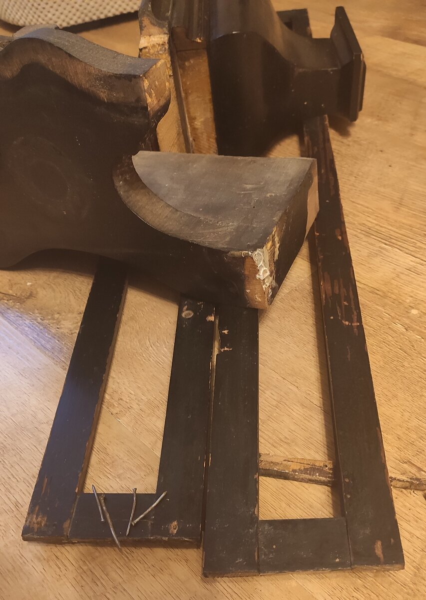

Yodek 2549 #7476 Napisano 24 Lipca 2020 (edytowane) Germania z góry podklejona sowicie klejem, a dół się okazał pozbijany gwoździami bo spojenia puściły. Chciał -nie chciał trzeba było rozebrać skrzynie do rosołu... Można strzelić ze szampana - trzysetna karta się otworzyła 🖐️😀😀🥂🥂🍾🍾 Edytowane 24 Lipca 2020 przez Yodek 3 Udostępnij tę odpowiedź Odnośnik do odpowiedzi Udostępnij na innych stronach
PM1122 1805 #7477 Napisano 24 Lipca 2020 To ja ,, Cole ,, , bo nic nie mam i już nie dostanę . Tu po 21-szej , alkoholu nie sprzedają Ale gwoździe , to solidne ,,profesjonalne,, miałaś 0 Udostępnij tę odpowiedź Odnośnik do odpowiedzi Udostępnij na innych stronach
Yodek 2549 #7478 Napisano 24 Lipca 2020 Solidne i jeszcze cześć siedzi w skrzyni. W takim razie raz colą raz szampanem - za zdrowie braci zegarowej 2 Udostępnij tę odpowiedź Odnośnik do odpowiedzi Udostępnij na innych stronach

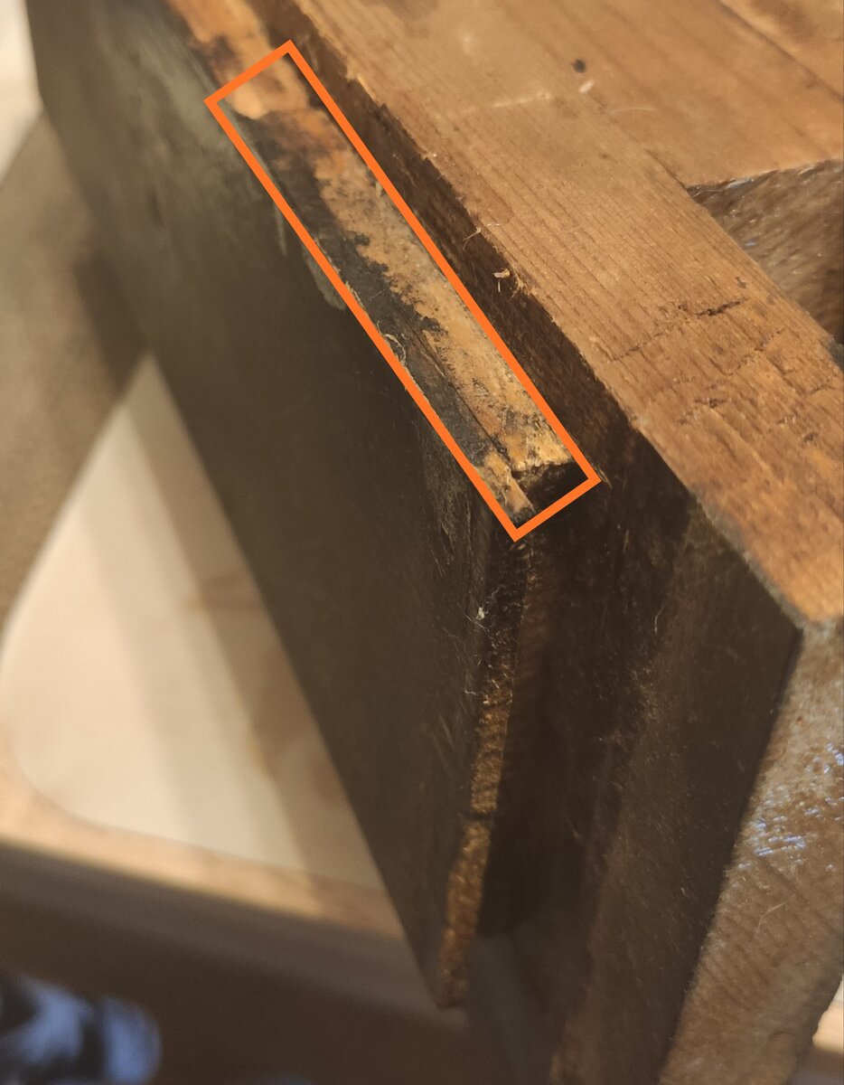

Yodek 2549 #7480 Napisano 25 Lipca 2020 (edytowane) Zapytanie do szanownych Kolegów 😊 Czy zaznaczony element dolnej półki skrzyni to integralna jej część, wyfrezowana z jednego kawałka drewna, czy jest to oddzielny kawałek, przyklejony do półki? Wydaje się, że przyklejony ale w sumie to pewna nie jestem 🤔🤔 Edytowane 25 Lipca 2020 przez Yodek 0 Udostępnij tę odpowiedź Odnośnik do odpowiedzi Udostępnij na innych stronach
LESKOS 3484 #7481 Napisano 25 Lipca 2020 Powinno byś wyfrezowane , ale ktoś dla ułatwienia (stolarz) mógł zrobić sklejkę ... A jakie to ma znaczenie😉 jest szczelina, więc trzeba wstrzyknąć klej i ścisnąć na kilka godzin i po sprawie 😉😄 3 Czasem lepiej powiedzieć coś, nie mówiąc NIC! 🤔 Udostępnij tę odpowiedź Odnośnik do odpowiedzi Udostępnij na innych stronach
luks 51 #7482 Napisano 25 Lipca 2020 deseczka raczej z jednego kawałka drewna, w jednej skrzyni również mam takie pęknięcie akurat na górze które wymagało sklejenia 0 Udostępnij tę odpowiedź Odnośnik do odpowiedzi Udostępnij na innych stronach

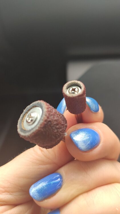

Yodek 2549 #7486 Napisano 3 Sierpnia 2020 (edytowane) Pytanie do Kolegów - poszukuję nakładek ściernych do multiszlifierki. W sklepach są tylko w zestawach. Na alle są na sztuki te małe 6 mm, a tych większych 12 mm ze świecą nie utrafisz, albo ze mnie już noga ostatnia 😣 Widzieliście może gdzieś? Edytowane 3 Sierpnia 2020 przez Yodek 0 Udostępnij tę odpowiedź Odnośnik do odpowiedzi Udostępnij na innych stronach
LESKOS 3484 #7487 Napisano 3 Sierpnia 2020 (edytowane) a proszę... https://allegro.pl/oferta/tasma-szlifierska-gr120-13mm-432-dremel-6-sztuk-5840748303 https://allegro.pl/oferta/tasma-szlifierska-13-mm-gr-120-20-szt-trzpien-7478255587 a tak w ogóle to takie wyszukiwanie : https://allegro.pl/kategoria/akcesoria-i-osprzet-pozostale-147667?string=TAŚMA SZLIFIERSKA 13mm&bmatch=baseline-product-eyesa2-engag-dict45-hou-1-3-0717 Edytowane 3 Sierpnia 2020 przez LESKOS 0 Czasem lepiej powiedzieć coś, nie mówiąc NIC! 🤔 Udostępnij tę odpowiedź Odnośnik do odpowiedzi Udostępnij na innych stronach
Yodek 2549 #7488 Napisano 3 Sierpnia 2020 (edytowane) LES - spiekłam buraka ze wstydu 😝😝😋 Dzięki 🖐️🖐️🥰 PS. "Taśma ich mać" ehh... 🤗🤔 W dziale "Uroda - manicure" te małe nie zwą się "taśma" ino "kapturki". Powinni dołożyć podgrupę "dla blondynek" 🤣🤣🤣 Edytowane 3 Sierpnia 2020 przez Yodek 0 Udostępnij tę odpowiedź Odnośnik do odpowiedzi Udostępnij na innych stronach

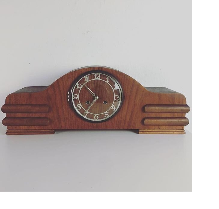

mkl1 6805 #7490 Napisano 7 Sierpnia 2020 (edytowane) Pomocy potrzebuję. Musze uruchomic Metrona z 58 roku. Padła sprężyna chodu. i teraz mam pytanie czy sprężyny chodu do Metrona ściennego i kominkowego z tego samego okresu sa zamienne? Mam takiego: nawet nie moge znaleźć co to za typ. Różnica w cenie sprężyn jest znaczna Scienny 25 pln, kominkowy 75 pln ( toz to prawie 1/2 zegara ) Zegar obiecałem uruchomic znajomej ( jej pamiatka rodzinna) więc wszelkie koszty po mojej stronie, ze względów ekonomicznych tej Pani... https://youtu.be/s2V5cxVa0Y4 Zegar chodził przez 48 godzin i sprężyna wzięła i pękła. Prawdopodobnie z m.in. , ze była przez ostatnie czas w stanie napiętym a zegar nie chodził. teraz ruszył, bidok pochodził troszkę... i dupło Zegar był już wcześniej u zegarmistrza czy "zegarmistrza", który skasował 350 pln, a zegarpochodził podobno do 3 nakręcenia i się zatrzymał. po powtórnej wizycie "zegarmistrz stwierdził" że nic się nie da poprawwić/naprawić.. Wiem dlaczego. "fachowiec" ( nawet wiem, który to ) nie zauważył, że transporterek jest pogiety, więc przestawił os kotwicy... i zegar "chodził" kulejąc, az przestał... Edytowane 7 Sierpnia 2020 przez mkl1 0 Pozdrawiam Mirek Udostępnij tę odpowiedź Odnośnik do odpowiedzi Udostępnij na innych stronach
