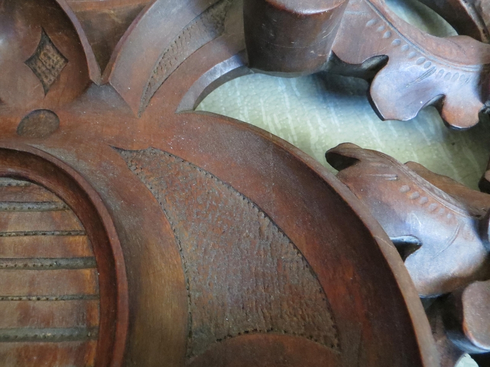

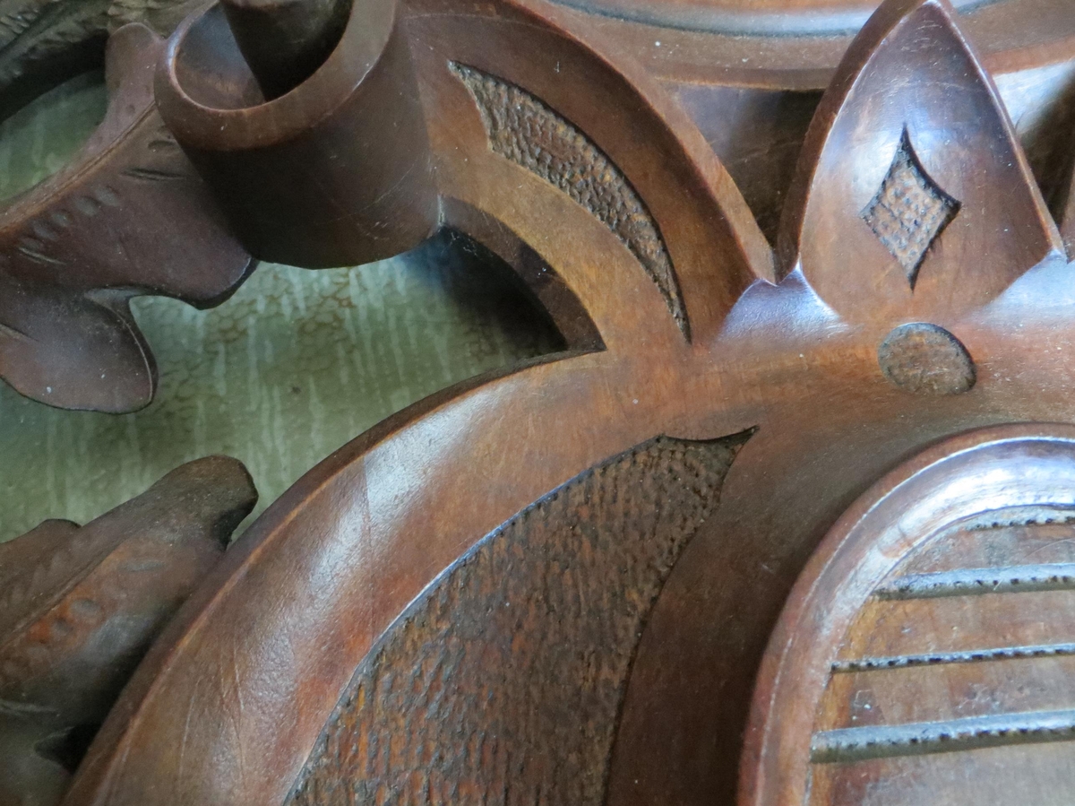

PM1122 聽聽 1804 #7751 Napisano 11 Pa藕dziernika 2020 Dzi臋ki za podpowiedzi 聽 ..... cho膰 licz臋 jeszcze na inne pomys艂y . Obecnie jad臋 szczoteczk膮 , a gdzie nie gdzie , wyka艂aczka , czy nawet wacik zwil偶ony Terpentyn膮 . Staram si臋 minimalnie t膮 terpentyn膮 , bo nie jest tak 藕le , by ryzykowa膰 przebarwienia , czy zmycie barwy . No, ale to czasoch艂onne i nie ma wyj艣cia . Po prostu , ten kurz i lekki brud , troch臋 siedzi ( przywar艂 ) , no i przez to ,聽 psuje ca艂y wygl膮d i efekt , jaki niew膮tpliwie , te drzwi maj膮 sprawia膰 . 0 Udost臋pnij t臋 odpowied藕 Odno艣nik do odpowiedzi Udost臋pnij na innych stronach
LESKOS 聽聽 3484 #7752 Napisano 11 Pa藕dziernika 2020 Czy艣ci膰 z kurzy bezpiecznie mo偶esz benzyn膮聽lakow膮, szczoteczka do z臋b贸w - ja u偶ywam elektrycznej - sprawniej idzie. Mo偶esz "oporne" miejsca doczy艣ci膰 "patyczkiem do uszu" z wat膮聽 nas膮czon膮聽spirytusem , a w ostateczno艣ci acetonem (delikatnie) . Nic na hurra .... 0 Czasem lepiej powiedzie膰 co艣, nie m贸wi膮c NIC!聽聽馃 Udost臋pnij t臋 odpowied藕 Odno艣nik do odpowiedzi Udost臋pnij na innych stronach
PM1122 聽聽 1804 #7753 Napisano 11 Pa藕dziernika 2020 Godzin臋 temu, LESKOS napisa艂: Czy艣ci膰 z kurzy bezpiecznie mo偶esz benzyn膮聽lakow膮, szczoteczka do z臋b贸w - ja u偶ywam elektrycznej - sprawniej idzie. Mo偶esz "oporne" miejsca doczy艣ci膰 "patyczkiem do uszu" z wat膮聽 nas膮czon膮聽spirytusem , a w ostateczno艣ci acetonem (delikatnie) . Nic na hurra .... Par臋 miejsc ostro偶nie i terpentyna daje rad臋 , ale jak piszesz - benzyna bezpieczniej , nooo , to za par臋 dni , bo tu akurat jej nie mam Na zdj臋ciach ... jedna strona czyszczona i lekko terpentyn膮 , a druga strona jeszcze nie ruszona ...... najgorzej , czy te偶 z najwi臋ksz膮 obaw膮 , to te 艣rodki - ta siateczka . Tu to chyba poczekam i jak b臋d臋 mia艂 benzyn臋 . 0 Udost臋pnij t臋 odpowied藕 Odno艣nik do odpowiedzi Udost臋pnij na innych stronach
LESKOS 聽聽 3484 #7754 Napisano 11 Pa藕dziernika 2020 (edytowane) Szczoteczka obrotowa ... to jest to (ruch obrotowy ) daje du偶o lepszy efekt od zwyk艂ej .聽聽馃憤 Edytowane 11 Pa藕dziernika 2020 przez LESKOS 0 Czasem lepiej powiedzie膰 co艣, nie m贸wi膮c NIC!聽聽馃 Udost臋pnij t臋 odpowied藕 Odno艣nik do odpowiedzi Udost臋pnij na innych stronach
PM1122 聽聽 1804 #7755 Napisano 11 Pa藕dziernika 2020 No, to musz臋 kupi膰.... niekt贸re rzeczy jad臋 soniczn膮, ale to inny ruch, wiec i efekty pewnie inne.聽 No, to musz臋 kupi膰.... niekt贸re rzeczy jad臋 soniczn膮, ale to inny ruch, wiec i efekty pewnie inne.聽 No, to musz臋 kupi膰.... niekt贸re rzeczy jad臋 soniczn膮, ale to inny ruch, wiec i efekty pewnie inne.聽 0 Udost臋pnij t臋 odpowied藕 Odno艣nik do odpowiedzi Udost臋pnij na innych stronach

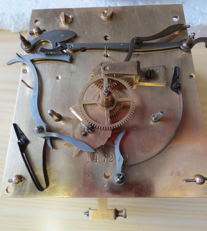

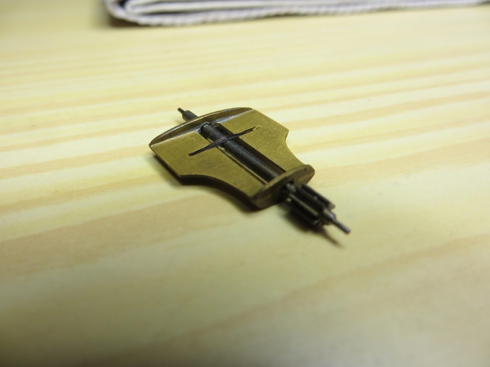

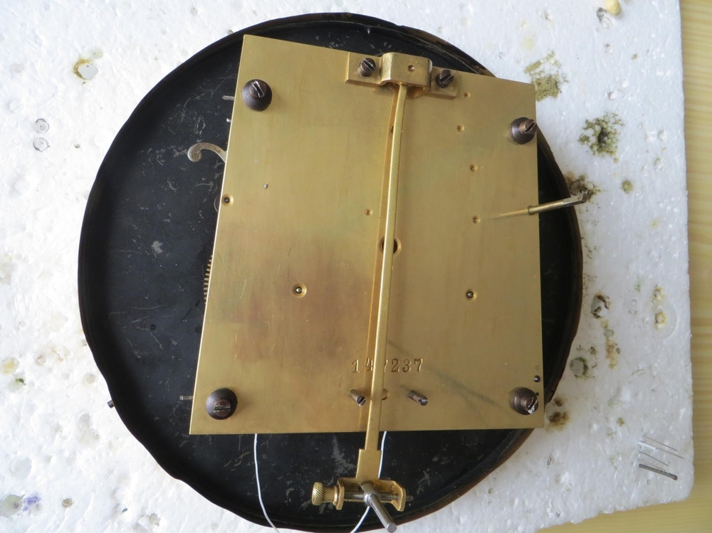

PM1122 聽聽 1804 #7759 Napisano 13 Pa藕dziernika 2020 聽 Dzi艣 zda艂em sobie spraw臋 , 偶e ostatnio , nie藕le si臋 pomyli艂em . Pisz膮c o kotwicy , w kt贸rej mam wymieni膰 o艣k臋 , no i wstawia膰 tulejki , pisa艂em , 偶e zegar G. Becker , cho膰 wcze艣niej sam stwierdzi艂em , 偶e Germania . P贸藕niej , jako艣 si臋 mi poki膰ka艂o . A dzi艣 stwierdzi艂em ,, co ja pisz臋 ? ,, . A i w komputerze taki katalog za艂o偶y艂em . Wi臋c b贸l g艂owy , bo cz艂owiek my艣li , co i jak i dlaczego .... og贸lnie m贸wi膮c , robi臋 i ten i tamten , no i si臋 pomiesza艂o . 呕eby si臋 odmiesza艂o , to najlepiej spytam .聽 Bo cho膰 sam ju偶 doszed艂em , to 偶eby by膰 ju偶 pewnym .... My艣l臋 , 偶e to Germania , rok oko艂o 1888 , lub 1889 .聽聽 Jak wida膰 , mechanizm w skrzyni wymieniono . Co by艂o ? ...chyba GB. 聽 聽 1 Udost臋pnij t臋 odpowied藕 Odno艣nik do odpowiedzi Udost臋pnij na innych stronach

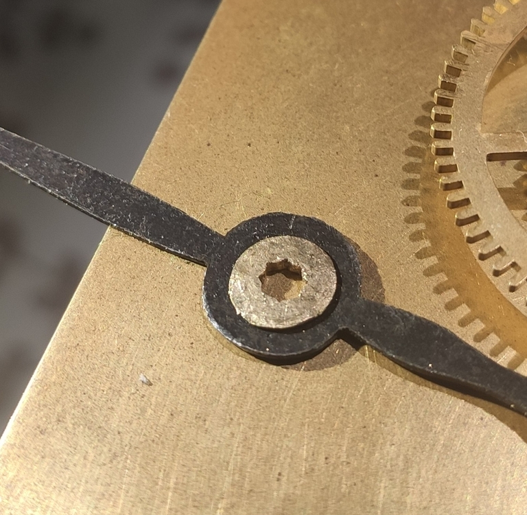

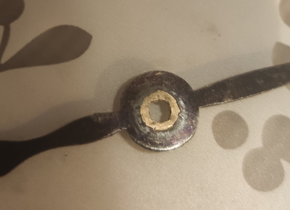

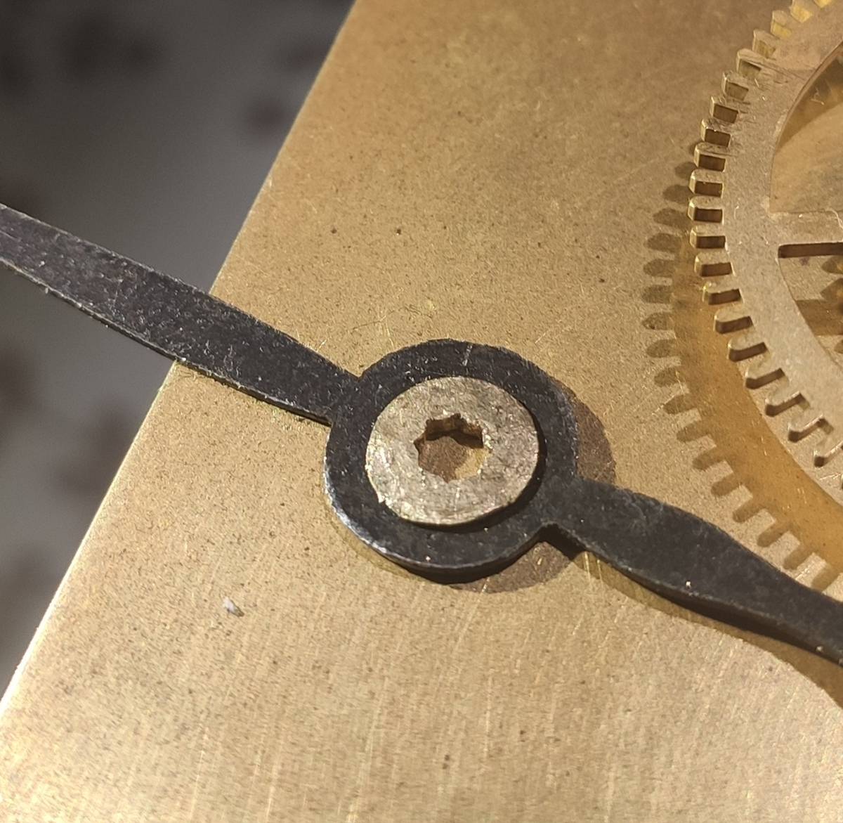

Yodek 聽聽 2549 #7760 Napisano 13 Pa藕dziernika 2020 Tulejka wskaz贸wki rozklekota艂a si臋 tak, 偶e nie chcia艂a si臋 stabilnie trzyma膰 na osi, kto艣 j膮 umocowa艂 odwrotnie co wygl膮da艂o zabawnie. Otw贸r w tulejce wygl膮da艂 jak gwiazda 馃榿 Sklepa艂am tulejk臋 nieco, r臋cznie, pilnikiem stara艂am si臋 wyprofilowa膰 co艣 na podobie艅stwo kwadratu, z naciskiem na s艂owo "stara艂am". Kwadrato-podobny otw贸r tulei niewiele kwadrat przypomina ale si臋 nieco bardziej stabilnie trzyma, hehe 馃構 3 Udost臋pnij t臋 odpowied藕 Odno艣nik do odpowiedzi Udost臋pnij na innych stronach
tarant 聽聽 2979 #7761 Napisano 13 Pa藕dziernika 2020 Z tulejki zrobi艂a艣 stulejk臋... 0 Pozdrawiam Piotr 聽 Tolerancja musi by膰 nietolerancyjna wobec nietolerancji. N臎mec z Kr谩lovce 聽 Udost臋pnij t臋 odpowied藕 Odno艣nik do odpowiedzi Udost臋pnij na innych stronach
Yodek 聽聽 2549 #7762 Napisano 13 Pa藕dziernika 2020 Godzin臋 temu, tarant napisa艂: Z tulejki zrobi艂a艣 stulejk臋... Jak zwa艂 tak zwa艂 馃構 Wskaz贸wka trzymie si臋 na stulejce,聽 jak ca艂a reszta - w艂a艣ciciela stulejki 馃槤 0 Udost臋pnij t臋 odpowied藕 Odno艣nik do odpowiedzi Udost臋pnij na innych stronach
mkl1 聽聽 6779 #7763 Napisano 13 Pa藕dziernika 2020 Czym 偶e to Wa膰pani robi艂a ten "kwadrat", je偶eli tak mi wolno zapytowywywa膰 0 Pozdrawiam Mirek Udost臋pnij t臋 odpowied藕 Odno艣nik do odpowiedzi Udost臋pnij na innych stronach
tarant 聽聽 2979 #7764 Napisano 13 Pa藕dziernika 2020 10 minut temu, Yodek napisa艂: Jak zwa艂 tak zwa艂 馃構 Wskaz贸wka trzymie si臋 na stulejce,聽 jak ca艂a reszta - w艂a艣ciciela stulejki 馃槤 聽 Ci臋偶ka sprawa, niekt贸rzy twierdz膮, 偶e On te偶 circumcisus est. Ale przez kogo??? 0 Pozdrawiam Piotr 聽 Tolerancja musi by膰 nietolerancyjna wobec nietolerancji. N臎mec z Kr谩lovce 聽 Udost臋pnij t臋 odpowied藕 Odno艣nik do odpowiedzi Udost臋pnij na innych stronach
mkl1 聽聽 6779 #7765 Napisano 13 Pa藕dziernika 2020 (edytowane) Jest jeden do艣膰 prosty spos贸b, by takie kwadracisko zrobi膰 w聽 tulejce mosi臋偶nej. ( je偶eli nie mamy odpowiednich narz臋dzi zegarmistrozowskich, 聽 ) 聽Mo偶na wzi膮艣膰 stary gwintownik M3, lub M2 rozhartowa膰 ten kwadratowy trzpie艅, Zeszlifowa膰 na ostros艂up ( zw臋za si臋 ku ko艅c贸wce) imamy np. trzpie艅 kwadratowy od 1x1 do 3x3 mm. 聽potem nak艂adamy takowego pacjenta z tulej膮 mosi臋偶n膮 i poprzez rureczk臋 czy inne ustrojstwo wklpujemy na ten偶e kawdrat, 聽Lub odwrotnie... opieramy tulejk臋 o co艣 z otworem i wbijamy kwadratowy trzpie艅.... 聽b臋dziemy mieli taki jak chcemy- czyli 1x1mm 1,3x13mm itp.. Wiem zostan臋 skrytykowany, 偶e odpowiednim wybijakie, 偶e odpowiednio dostosowanym pilnikiem , ale co mi tam... Edytowane 13 Pa藕dziernika 2020 przez mkl1 1 Pozdrawiam Mirek Udost臋pnij t臋 odpowied藕 Odno艣nik do odpowiedzi Udost臋pnij na innych stronach
Yodek 聽聽 2549 #7766 Napisano 13 Pa藕dziernika 2020 (edytowane) 19 minut temu, tarant napisa艂: 聽 Ci臋偶ka sprawa, niekt贸rzy twierdz膮, 偶e On te偶 circumcisus est. Ale przez kogo??? 聽 Wymi臋k艂am... Nie wiem przez kogo On "wycirciumcisowany" 馃ゴ 聽 13 minut temu, mkl1 napisa艂: Jest jeden do艣膰 prosty spos贸b, by takie kwadracisko zrobi膰 w聽 tulejce mosi臋偶nej. ( je偶eli nie mamy odpowiednich narz臋dzi zegarmistrozowskich, 聽 ) 聽Mo偶na wzi膮艣膰 stary gwintownik M3, lub M2 rozhartowa膰 ten kwadratowy trzpie艅, Zeszlifowa膰 na ostros艂up ( zw臋za si臋 ku ko艅c贸wce) imamy np. trzpie艅 kwadratowy od 1x1 do 3x3 mm. 聽potem nak艂adamy takowego pacjenta z tulej膮 mosi臋偶n膮 i poprzez rureczk臋 czy inne ustrojstwo wklpujemy na ten偶e kawdrat, 聽Lub odwrotnie... opieramy tulejk臋 o co艣 z otworem i wbijamy kwadratowy trzpie艅.... 聽b臋dziemy mieli taki jak chcemy- czyli 1x1mm 1,3x13mm itp.. Wiem zostan臋 skrytykowany, 偶e odpowiednim wybijakie, 偶e odpowiednio dostosowanym pilnikiem , ale co mi tam... 聽 Mkl - lito艣ci - PROSTY??聽聽馃ズ Rozklepa艂am m艂oteczkiem, a reszt臋 t臋pym pilnikiem iglakiem poczyni艂am, a czego skutki 艣ni膰 si臋 mi teraz b臋d膮... Gwintowniki, ostros艂upy, trzpie艅, rozhartowywnie - Mamma Mia! 馃槼 聽 PS. Trzpienie mnie dzi艣 prze艣laduj膮 馃か Edytowane 13 Pa藕dziernika 2020 przez Yodek 0 Udost臋pnij t臋 odpowied藕 Odno艣nik do odpowiedzi Udost臋pnij na innych stronach
LESKOS 聽聽 3484 #7767 Napisano 13 Pa藕dziernika 2020 (edytowane) 32 minuty temu, mkl1 napisa艂: Jest jeden do艣膰 prosty spos贸b, by takie kwadracisko zrobi膰 w聽 tulejce mosi臋偶nej. ( je偶eli nie mamy odpowiednich narz臋dzi zegarmistrozowskich, 聽 ) 聽Mo偶na wzi膮艣膰 stary gwintownik M3, lub M2 rozhartowa膰 ten kwadratowy trzpie艅, Zeszlifowa膰 na ostros艂up ( zw臋za si臋 ku ko艅c贸wce) imamy np. trzpie艅 kwadratowy od 1x1 do 3x3 mm. 聽potem nak艂adamy takowego pacjenta z tulej膮 mosi臋偶n膮 i poprzez rureczk臋 czy inne ustrojstwo wklpujemy na ten偶e kawdrat, 聽Lub odwrotnie... opieramy tulejk臋 o co艣 z otworem i wbijamy kwadratowy trzpie艅.... 聽b臋dziemy mieli taki jak chcemy- czyli 1x1mm 1,3x13mm itp.. Wiem zostan臋 skrytykowany, 偶e odpowiednim wybijakie, 偶e odpowiednio dostosowanym pilnikiem , ale co mi tam... Jak ju偶 bardzo chcesz tak robi膰 聽to 聽gwintownikiem - dobry pomys艂 ale montujesz tulej臋聽w zacisku tokarskim a gwintownik wciskasz od聽strony konika. Jak go jeszcze palnikiem rozgrzejesz (gwintownik) do czerwono艣ci to 艂atwej wejdzie , a po ostygni臋ciu , 艂atwiej zejdzie . Ca艂o艣膰 bez 聽klepania m艂otkiem聽馃槈 PS.Najlepiej to robi膰 jak toczysz samemu tulejki pod wskaz贸wki na pr臋cie tylko z wewn臋trznym otworem . Stocznie jest wtedy idealne. 2 godziny temu, tarant napisa艂: Z tulejki zrobi艂a艣 stulejk臋... Panie doktorze , co za skojarzenia聽 ....馃槀 聽 Edytowane 13 Pa藕dziernika 2020 przez LESKOS 0 Czasem lepiej powiedzie膰 co艣, nie m贸wi膮c NIC!聽聽馃 Udost臋pnij t臋 odpowied藕 Odno艣nik do odpowiedzi Udost臋pnij na innych stronach
mkl1 聽聽 6779 #7768 Napisano 13 Pa藕dziernika 2020 40 minut temu, LESKOS napisa艂: Jak ju偶 bardzo chcesz tak robi膰 聽to 聽gwintownikiem - dobry pomys艂 ale montujesz tulej臋聽w zacisku tokarskim a gwintownik wciskasz od聽strony konika. Jak go jeszcze palnikiem rozgrzejesz (gwintownik) do czerwono艣ci to 艂atwej wejdzie , a po ostygni臋ciu , 艂atwiej zejdzie . Ca艂o艣膰 bez 聽klepania m艂otkiem聽馃槈 聽Tylko , 偶e Yodek nie ma tokarki. 聽Jak ja nie mia艂em to w taki oto spos贸b radzi艂em sobie z kwadratami聽聽 馃榿 聽 聽 聽 1 Pozdrawiam Mirek Udost臋pnij t臋 odpowied藕 Odno艣nik do odpowiedzi Udost臋pnij na innych stronach
PM1122 聽聽 1804 #7769 Napisano 13 Pa藕dziernika 2020 No tak , ale 偶e Yodek mia艂a ju偶 wskaz贸wk臋 z tak膮 tulejk膮 , 偶e w niej by艂 chyba o艣miok膮t .聽 To po zaklepaniu , chyba najbezpieczniej by艂o u偶y膰 iglaka . Jest , pasuje , nie lata My艣l臋 , 偶e wbijanie , czy wciskanie kwadratowego trzpienia , mog艂o by doprowadzi膰 do wypchania tulejki z tej wskaz贸wki ..... a wtedy ,, masz babo placek ,, i mn贸stwo niecenzuralnych s艂贸w by si臋 posypa艂o . 聽 聽 1 Udost臋pnij t臋 odpowied藕 Odno艣nik do odpowiedzi Udost臋pnij na innych stronach
LESKOS 聽聽 3484 #7770 Napisano 13 Pa藕dziernika 2020 Da si臋 to zrobi膰 馃槈... 0 Czasem lepiej powiedzie膰 co艣, nie m贸wi膮c NIC!聽聽馃 Udost臋pnij t臋 odpowied藕 Odno艣nik do odpowiedzi Udost臋pnij na innych stronach
mkl1 聽聽 6779 #7771 Napisano 13 Pa藕dziernika 2020 31 minut temu, PM1122 napisa艂: My艣l臋 , 偶e wbijanie , czy wciskanie kwadratowego trzpienia , mog艂o by doprowadzi膰 do wypchania tulejki z tej wskaz贸wki ..... 聽Je偶eli dobrze podeprzesz w艂a艣nie t膮 tulejk臋, a nie wskaz贸wk臋(tylko) to raczej nic si臋 nie powinno sta膰.. 0 Pozdrawiam Mirek Udost臋pnij t臋 odpowied藕 Odno艣nik do odpowiedzi Udost臋pnij na innych stronach

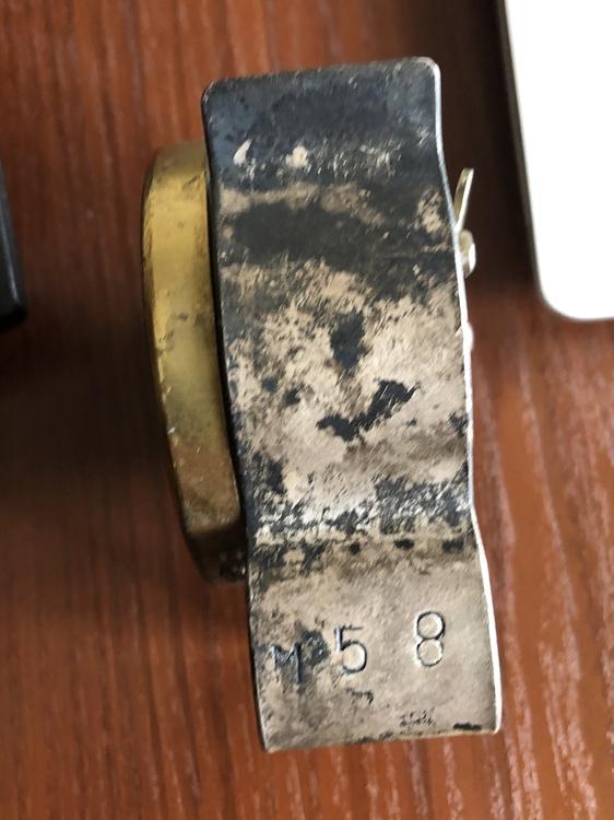

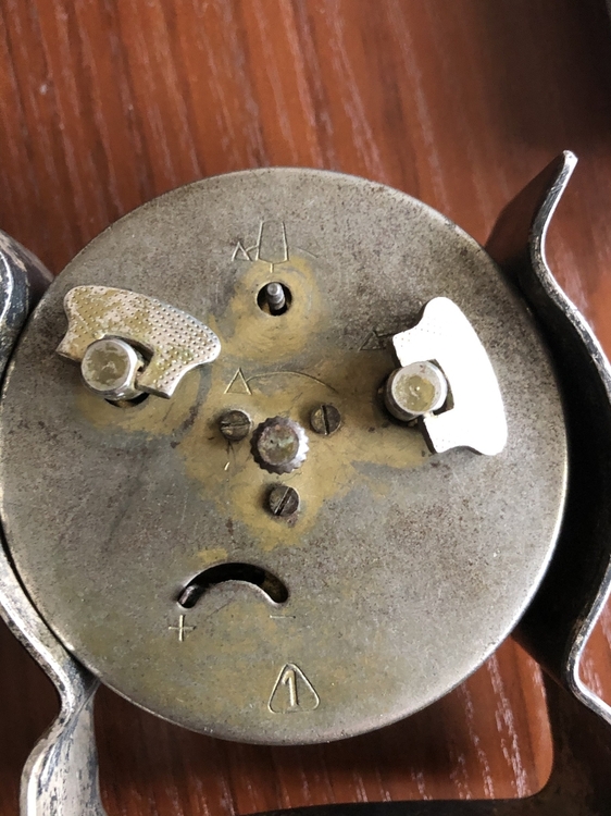

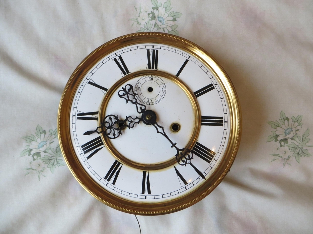

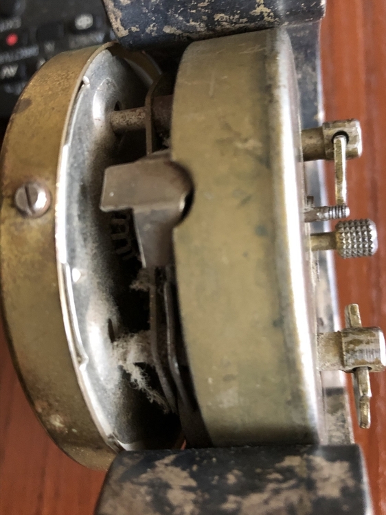

mkl1 聽聽 6779 #7772 Napisano 14 Pa藕dziernika 2020 (edytowane) RUHLA 聽Dotar艂a. Tyle uciechy za 2 pln 聽Co ciekawe? nakr臋ci艂em i chodzi, a偶 nie mo偶liwe zwa偶ywszy na ilo艣膰 brudu i paj臋czyn w 艣rodku.. Uchwyt "sygnowany" czy li nie byle co... wykonany z jakiej艣 alpaki czy cu艣 ?? 聽 Jak odsyfi臋 to wrzuc臋 do budzik贸w Edytowane 14 Pa藕dziernika 2020 przez mkl1 0 Pozdrawiam Mirek Udost臋pnij t臋 odpowied藕 Odno艣nik do odpowiedzi Udost臋pnij na innych stronach

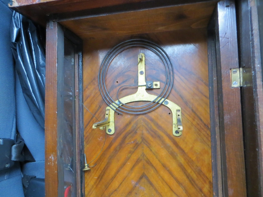

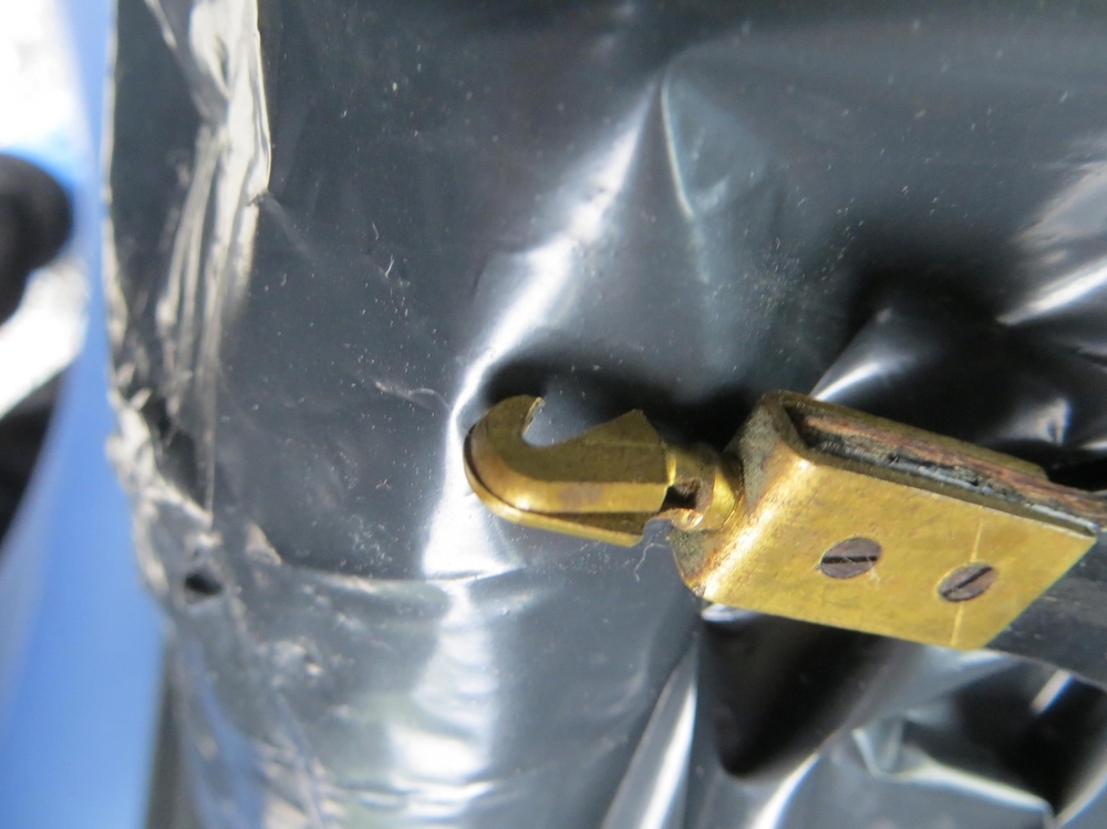

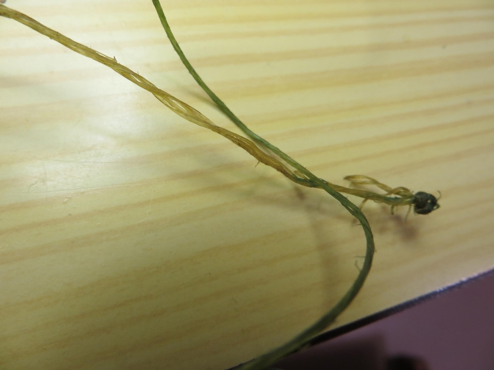

PM1122 聽聽 1804 #7773 Napisano 14 Pa藕dziernika 2020 Potrzebuj臋 porady , bo a偶 takiej praktyki i wiedzy nie mam. Linka ..., jakby jelitowa , ale do艣膰 sztywna ,聽 Ju偶 wi臋cej jak tydzie艅 , jak nieco posmarowa艂em j膮 olejem . A ona dalej , tak skr臋cona i sztywna . Wi臋c jak konserwowa膰 olejem , jakim i jak ?聽 Zamoczy膰 na jaki艣 czas ? No i czy to napewno jest jelitowa ?聽 .... bo a偶 tak , to nie wiem . To jest , jakby splot z trzech . Nie wiem , czy zdj臋cia dobrze to pokazuj膮 . A tak przy okazji , to dodaj臋 zdj臋cie wiatraczka , bo mnie zaskoczy艂 i takiego jeszcze nie widzia艂em ( no , niewiele jeszcze widzia艂em ) , to nie jest zwyk艂a , cienka blaszka , kt贸ra najcz臋艣ciej bywa. 聽 0 Udost臋pnij t臋 odpowied藕 Odno艣nik do odpowiedzi Udost臋pnij na innych stronach
LESKOS 聽聽 3484 #7774 Napisano 14 Pa藕dziernika 2020 (edytowane) Jedno i drugie normalne 馃槈, oryginalne. Linka by艂a przesuszona i pokruszy艂y si臋 w艂贸kna.聽Nie radz臋 moczy膰 w oliwie. Nic jej nie pomo偶e i radz臋 wymieni膰. Poszukaj nici chirurgicznych typu catgut. Grubo艣ci 0,7-0,6 mm. Mo偶na kupi膰 w sklepach dla weterynarzy , hurtowniach. Alternatyw膮 jest linka przyponowa dla w臋dkarzy...馃槈 ale to linka syntetyczna , cho膰 b. wytrzyma艂a. Edytowane 14 Pa藕dziernika 2020 przez LESKOS 0 Czasem lepiej powiedzie膰 co艣, nie m贸wi膮c NIC!聽聽馃 Udost臋pnij t臋 odpowied藕 Odno艣nik do odpowiedzi Udost臋pnij na innych stronach
PM1122 聽聽 1804 #7775 Napisano 14 Pa藕dziernika 2020 12 minut temu, LESKOS napisa艂: Jedno i drugie normalne 馃槈, oryginalne. Linka by艂a przesuszona i pokruszy艂y si臋 w艂贸kna.聽Nie radz臋 moczy膰 w oliwie. Nic jej nie pomo偶e i radz臋 wymieni膰. Poszukaj nici chirurgicznych typu catgut. Grubo艣ci 0,7-0,6 mm. Mo偶na kupi膰 w sklepach dla weterynarzy , hurtowniach. Alternatyw膮 jest linka przyponowa dla w臋dkarzy...馃槈 ale to linka syntetyczna , cho膰 b. wytrzyma艂a. Szkoda .... my艣la艂em , 偶e jako艣 j膮 ,,o偶ywi臋 ,, Mam link臋 dla w臋dkarzy . Jest mocna , cho膰 fakt , 偶e sztuczna . Trudno mi powiedzie膰 , ile czasu taka wytrzyma , a偶 zacznie si臋 skr臋ca膰 , sztywnie膰 , tak jak stara 偶y艂ka . A wiatraczek , jest super .聽聽 Wida膰 , jak go wykonano.聽 To jednak du偶o precyzji i troch臋 czasu kosztowa艂o , by te listki , taki spos贸b wykona膰 . 0 Udost臋pnij t臋 odpowied藕 Odno艣nik do odpowiedzi Udost臋pnij na innych stronach
