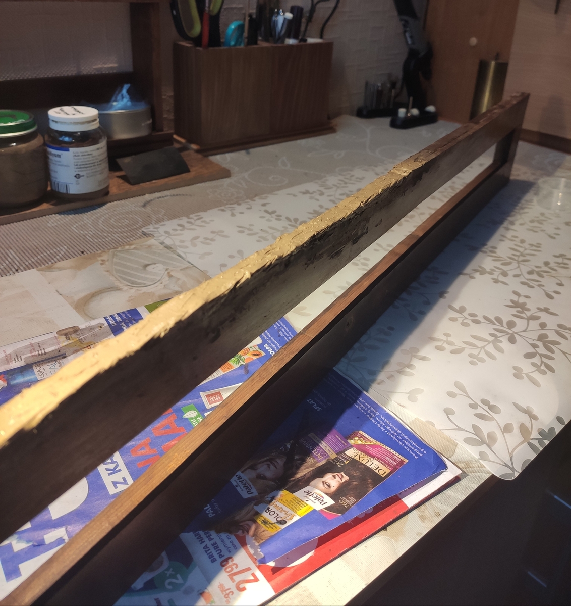

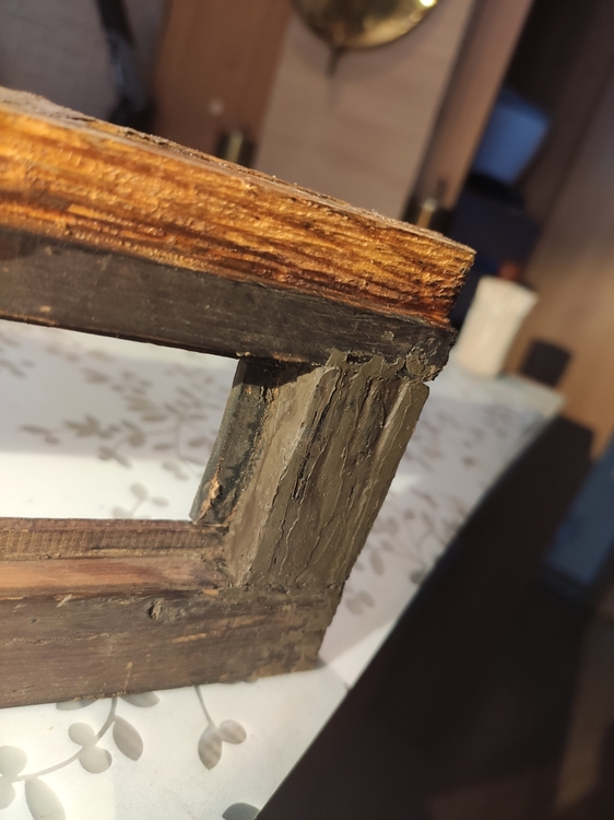

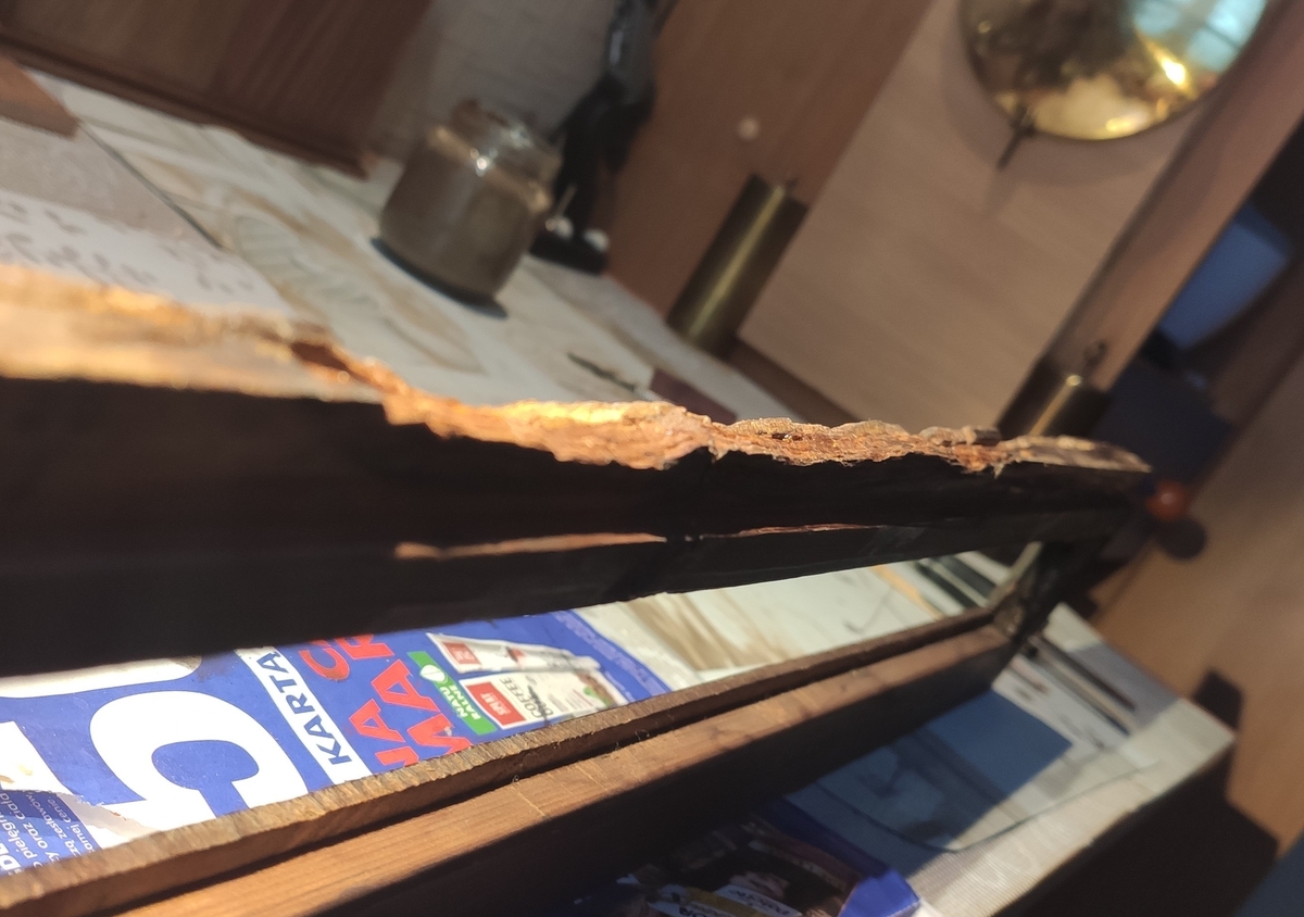

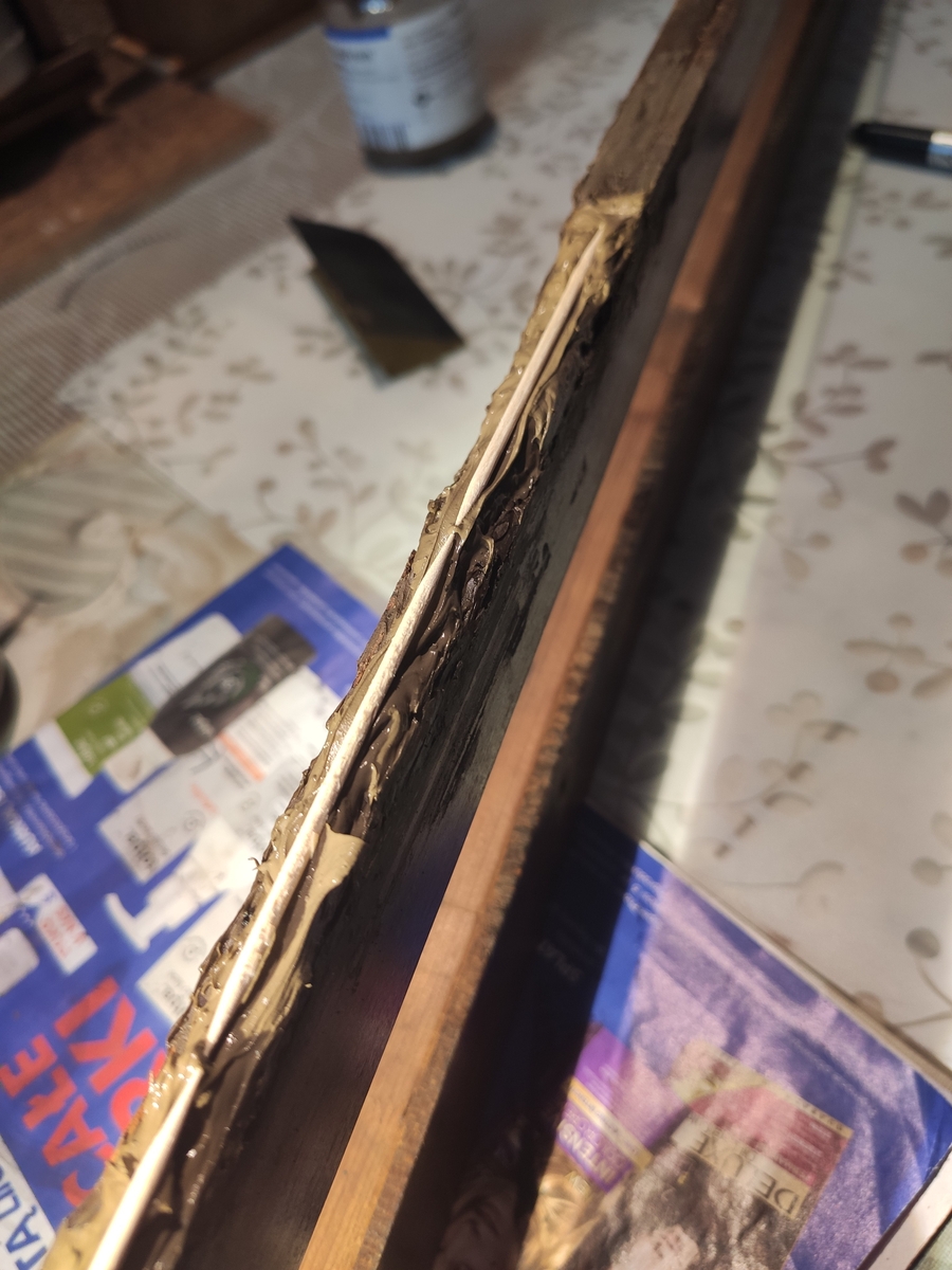

Yodek 聽聽 2549 #7952 Napisano 7 Listopada 2020 (edytowane) Opr贸cz zaciek艂ych dyskusji, pieczenia chleba i wekowania mi臋sa, robimy robot臋 przy spr贸chnia艂ej skrzyni wiede艅ca. Listwa boczna na styku z plecami namok艂a聽kiedy艣 intensywnie i drewno zbutwia艂o. Posypa艂o si臋 na tyle, 偶e listwa straci艂a swoj膮 lini臋. Wyjdzie czy nie wyjdzie spr贸bowa膰 mo偶na. 聽 Rozrobi艂am roztw贸r paraloidu w toluenie, nas膮czy艂am spr贸chnia艂e brzegi. Super sprawa - pi臋knie si臋 utwardzi艂o, a偶 trudno uwierzy膰 馃榾 Potem wg wskaz贸wek mojej Opatrzno艣ci wymiesza艂am mas臋 z kitu. K艂ad臋 kolejne warstwy po wyschni臋ciu poprzedniej. Zakitowa艂am kilka wyka艂aczek dla wzmocnienia konstrukcji 馃槤. Jak wyschnie to ko艅cowe 艂apanie wymiar贸w i szlifowanie. .. 聽 聽 聽 Ma艂y klocuszek z bocznej listwy posypany na 5 cz臋艣ci zosta艂 posklejany, zaparaloidowany, okitowany, siedzi na swoim miejscu i czeka na szlif. 聽 Edytowane 7 Listopada 2020 przez Yodek 2 Udost臋pnij t臋 odpowied藕 Odno艣nik do odpowiedzi Udost臋pnij na innych stronach
PM1122 聽聽 1805 #7953 Napisano 7 Listopada 2020 Oszz , kurcze ..... wiedzia艂em , 偶e si臋 da .聽 No, ale ubytki by艂y niez艂e . 0 Udost臋pnij t臋 odpowied藕 Odno艣nik do odpowiedzi Udost臋pnij na innych stronach
Yodek 聽聽 2549 #7954 Napisano 7 Listopada 2020 Jeszcze nie wiadomo, czy si臋 da, bo mo偶e odpadnie? 馃槤馃ゴ 0 Udost臋pnij t臋 odpowied藕 Odno艣nik do odpowiedzi Udost臋pnij na innych stronach
PM1122 聽聽 1805 #7955 Napisano 7 Listopada 2020 3 minuty temu, Yodek napisa艂: Jeszcze nie wiadomo, czy si臋 da, bo mo偶e odpadnie? 馃槤馃ゴ No to go na,, kropelk臋"聽 0 Udost臋pnij t臋 odpowied藕 Odno艣nik do odpowiedzi Udost臋pnij na innych stronach
mkl1 聽聽 6809 #7956 Napisano 7 Listopada 2020 24 minuty temu, Yodek napisa艂: Jeszcze nie wiadomo, czy si臋 da, bo mo偶e odpadnie? 馃槤馃ゴ Kropelka to ma艂o.. 聽W艂ukno szklane i 偶ywica epoksydowa ... Podziwiam.. ... bo聽 ja bym wymienia艂... 0 Pozdrawiam Mirek Udost臋pnij t臋 odpowied藕 Odno艣nik do odpowiedzi Udost臋pnij na innych stronach
Yodek 聽聽 2549 #7957 Napisano 7 Listopada 2020 Mkl - w艂贸kno szklane? 艁o Matko! A jak toto zastosowa膰 馃 0 Udost臋pnij t臋 odpowied藕 Odno艣nik do odpowiedzi Udost臋pnij na innych stronach
PM1122 聽聽 1805 #7958 Napisano 7 Listopada 2020 Nieee ,,,,, chyba b臋dzie trzyma膰 , Drewno wzmocnione , a ubytki zaszpachlowane . Musi by膰 dobrze ! Jak by co to Leskos pewnie doradzi ! 聽 0 Udost臋pnij t臋 odpowied藕 Odno艣nik do odpowiedzi Udost臋pnij na innych stronach
Yodek 聽聽 2549 #7959 Napisano 7 Listopada 2020 No tak.. Po偶yjemy, zobaczymy. Jak odpadnie to b臋dziecie聽 wiedzie膰, 偶eby tak nie robi膰 馃槈 0 Udost臋pnij t臋 odpowied藕 Odno艣nik do odpowiedzi Udost臋pnij na innych stronach
mkl1 聽聽 6809 #7960 Napisano 7 Listopada 2020 27 minut temu, Yodek napisa艂: Matko! A jak toto zastosowa膰 馃 呕artoa艂em, ale czasami mo偶na. najpierw trzeba przygotowa膰 偶ywic臋 z utwardzaczem. 聽Lepiej wybra膰 t膮 kt贸ra utwardza si臋 d艂u偶ej( np. 2,4 godzinn膮. 聽smarujesz np. dan膮 listw臋 偶ywic膮 i nak艂adasz warstw臋 w艂ukniny szklanej ( w modelarskich sklepach i w internecie jest.. nast臋pnie dogniatasz sztuwnym p臋dzlem tak by nas膮czy艂a si臋 偶ywic膮 ( ta w艂ukina oczywi艣ci), nast臋pna warstwa w艂ukniny i 偶ywicai i tak kilka warstw ( ile trzeba. 聽Wa偶ne by wydusi膰 tym偶e pendzelm wszystkie p臋cherzyki powietrza.. Gdy stwardniej na "ko艣c" mo偶na to szlifowa膰 , nanosi膰 farby, lakiery itp.. Jak kto艣 chce mie膰 faktur臋 drewna, to ostatni膮 warst臋 w艂ukniny pokrywa mieszank膮 py艂u drzewnego i 偶ywicy.. 聽 to tak w skr贸cie.. 聽ps. przypomnia艂y mi si臋 lata m艂odego wieku, gdy to bawi艂em si臋 w modelarstwo.. tzw RC ( czyli wierne odtworzenie w skali samochodu i do艂o偶enie silnika ..聽 i sterowania radiowego marki Pi艂ot 2, lub Pi艂ot 4( to by艂y radyjnka made in CCCP... 聽 聽 0 Pozdrawiam Mirek Udost臋pnij t臋 odpowied藕 Odno艣nik do odpowiedzi Udost臋pnij na innych stronach
LESKOS 聽聽 3484 #7961 Napisano 7 Listopada 2020 R贸b prosz臋 d艂u偶sze przerwy mi臋dzy warstwami , bo kit ma tendencj臋 do kurczenia si臋 i zmniejszania obj臋to艣ci. Za gruba warstwa pop臋ka . (jak si臋 nie 艣pieszysz to g贸ra 2 warstwy na dzie艅聽po 2 mm).聽聽 Jako stary wazeliniarz powiem 偶e ci dobrze idzie , ale to na serio ... 0 Czasem lepiej powiedzie膰 co艣, nie m贸wi膮c NIC!聽聽馃 Udost臋pnij t臋 odpowied藕 Odno艣nik do odpowiedzi Udost臋pnij na innych stronach

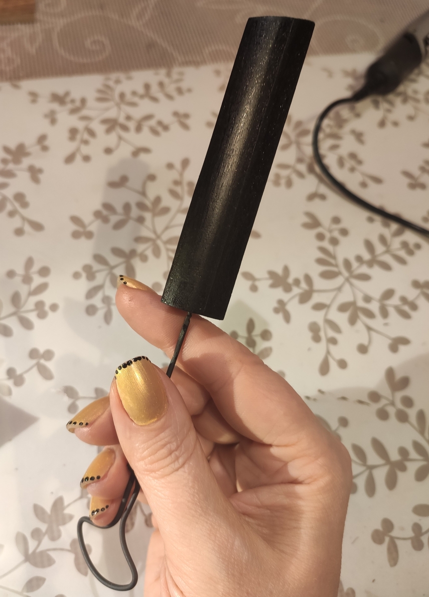

Yodek 聽聽 2549 #7962 Napisano 7 Listopada 2020 (edytowane) 24 minuty temu, LESKOS napisa艂: R贸b prosz臋 d艂u偶sze przerwy mi臋dzy warstwami , bo kit ma tendencj臋 do kurczenia si臋 i zmniejszania obj臋to艣ci. Za gruba warstwa pop臋ka . (jak si臋 nie 艣pieszysz to g贸ra 2 warstwy na dzie艅聽po 2 mm).聽聽 Jako stary wazeliniarz powiem 偶e ci dobrze idzie , ale to na serio ... 聽 Dzi臋ki. Jedna warstwa na dzie艅. Na sam koniec, ostatnia warstwa mo偶e szpachl膮, 偶eby 艂atwiej doszlifowa膰 馃槉 -------------------------------- Sentencja smutna 馃槕 聽 Mkl - brzmi strasznie to w艂贸kno. 馃ゴ聽 聽 Odkry艂am, 偶e jestem w posiadaniu przydatnego narz臋dzia do trzymania pierd贸艂ek do politurowania. Paluchy nie upa膰kane 馃榿 Edytowane 7 Listopada 2020 przez Yodek 0 Udost臋pnij t臋 odpowied藕 Odno艣nik do odpowiedzi Udost臋pnij na innych stronach
fibo 聽聽 416 #7963 Napisano 7 Listopada 2020 Gdzie nie upa膰kane, jak Ci zakropkowa艂o kraw臋dzie paznokci贸w?聽馃槣 0 Udost臋pnij t臋 odpowied藕 Odno艣nik do odpowiedzi Udost臋pnij na innych stronach
Yodek 聽聽 2549 #7964 Napisano 7 Listopada 2020 Ale to inne - kontrolowane upa膰kanie 馃榿馃ゴ 0 Udost臋pnij t臋 odpowied藕 Odno艣nik do odpowiedzi Udost臋pnij na innych stronach
mkl1 聽聽 6809 #7965 Napisano 7 Listopada 2020 Ale kropk贸w masz na paznokciu wi臋cej ni偶 na biedronie.. to nie fer... 0 Pozdrawiam Mirek Udost臋pnij t臋 odpowied藕 Odno艣nik do odpowiedzi Udost臋pnij na innych stronach

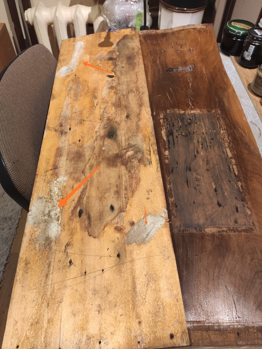

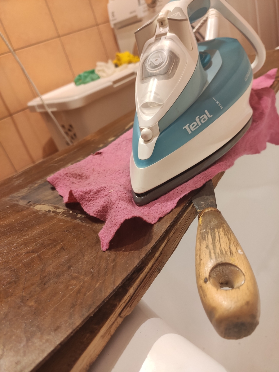

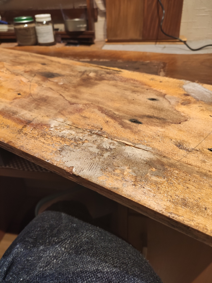

Yodek 聽聽 2549 #7966 Napisano 7 Listopada 2020 馃槈 聽 Plecy. P臋kni臋te po d艂ugo艣ci, fornir odklejony i wybrzuszony na 2/3 d艂ugo艣ci. Kto艣 dziwnie klei艂, jakie艣 placki jakby cementu.聽 Najpierw zdejmowanie politury, potem 偶mudne 馃ゴ zdejmowanie forniru. Kawa艂eczek po kawa艂eczku zaraz pod 偶elazkiem. Trzeba oczy艣ci膰 z cementu plecy, jako艣 sklei膰 p臋kni臋cie i od nowa po艂o偶y膰 ten fornir. Gruby i twardy jak deska. 3 Udost臋pnij t臋 odpowied藕 Odno艣nik do odpowiedzi Udost臋pnij na innych stronach
PM1122 聽聽 1805 #7967 Napisano 7 Listopada 2020 Nooo , to jest fornir .... 0 Udost臋pnij t臋 odpowied藕 Odno艣nik do odpowiedzi Udost臋pnij na innych stronach
LESKOS 聽聽 3484 #7968 Napisano 7 Listopada 2020 (edytowane) Gosiu , bo to nie fornir tylko OB艁脫G . Fornir ma od聽0,4 - 0,7 mm. Ob艂贸g聽 ma grubo艣膰 mniej wi臋cej od 1 do 3 lub nawet 4 mm . Trzeba si臋 nie藕le przy przyklejaniu nam臋czy膰. Proponowa艂 bym ci u偶y膰 kleju kostnego, bo聽ma wi臋ksz膮 lepko艣膰 (艂atwiej zapanujesz nad ob艂ogiem a i poprawki ewentualnie mo偶na zrobi膰 偶elazkiem 馃檪聽)聽 Edytowane 7 Listopada 2020 przez LESKOS 0 Czasem lepiej powiedzie膰 co艣, nie m贸wi膮c NIC!聽聽馃 Udost臋pnij t臋 odpowied藕 Odno艣nik do odpowiedzi Udost臋pnij na innych stronach
Yodek 聽聽 2549 #7969 Napisano 7 Listopada 2020 (edytowane) Ob艂贸g?? 馃槼 Ale numer 馃槺, i klej kostny..聽 Jedno i drugie egzotyczne.. 聽 Dzi臋ki 馃槉聽 聽 Co za pech. Dopiero co robi艂am zakupy i mog艂am ten klej kupi膰 馃槕 Edytowane 7 Listopada 2020 przez Yodek 0 Udost臋pnij t臋 odpowied藕 Odno艣nik do odpowiedzi Udost臋pnij na innych stronach
dziadek 聽聽 1388 #7970 Napisano 7 Listopada 2020 (edytowane) Moim zdaniem w聽tej konfiguracji b臋dziesz mia艂a problem ze z艂o偶eniem tych plec贸w. Po sklejeniu plecy Ci si臋 zwichruj膮.聽 P艂yta stolarska jest klejona na prasie, na ciep艂o i jednocze艣nie z dw贸ch stron.聽 聽 Edit. Niewielkie uzupe艂nienie ob艂ogu nie stanowi problemu, ale klejenie ponownie starym i zwichrowanym ob艂ogiem聽ca艂ej formatki jest do艣膰 du偶ym problemem. To nie fornir.聽 Edytowane 7 Listopada 2020 przez dziadek 0 Ka偶dy stary cz艂owiek ma swoj膮 histori臋 i pow贸d, dlaczego jest taki, a nie inny. Pomy艣l o tym, zanim mnie os膮dzisz. Udost臋pnij t臋 odpowied藕 Odno艣nik do odpowiedzi Udost臋pnij na innych stronach
LESKOS 聽聽 3484 #7971 Napisano 7 Listopada 2020 Po wyczyszczeniu mo偶esz poszuka膰 w okolicy zak艂adu stolarskiego . Wi臋kszo艣膰 stolarzy,聽a nie sk艂adaczy mebli kuchennych z聽p艂yt pa藕dze偶owych,ma p艂yty do klejenia na ciep艂o . Je艣li nie znajdziesz ... pode艣l臋 ci jak tozrobi膰 w warnunkach domowych . Nie jest to proste ale da si臋 zrobi膰 . Trzeba troch臋 wi臋cej 艣ci膮g贸w聽stolarskich. Najpierw oczy艣膰 i ... poszukaj stolarza mo偶e. Marian ma troch臋 racji, 偶e 藕le wykonana operacja grozi zwichrowaniem. 0 Czasem lepiej powiedzie膰 co艣, nie m贸wi膮c NIC!聽聽馃 Udost臋pnij t臋 odpowied藕 Odno艣nik do odpowiedzi Udost臋pnij na innych stronach
Yodek 聽聽 2549 #7972 Napisano 7 Listopada 2020 (edytowane) No to du.a blada.. Nie kumam jak 藕le po艂o偶ony ob艂贸g wichruje plecy 馃槼 Chyba kupi臋 zwyk艂y fornir i po艂o偶臋 馃様 Tu jest problem, bo plecy opr贸cz tego 偶e p臋kni臋te to s膮 nieco wypaczone do 艣rodka. Jak to p贸jdzie pod pras臋 to strzeli albo r贸wnomiernie nie z艂apie.. Edytowane 7 Listopada 2020 przez Yodek 0 Udost臋pnij t臋 odpowied藕 Odno艣nik do odpowiedzi Udost臋pnij na innych stronach
LESKOS 聽聽 3484 #7973 Napisano 7 Listopada 2020 Po prostu ci膮gnie .... 0 Czasem lepiej powiedzie膰 co艣, nie m贸wi膮c NIC!聽聽馃 Udost臋pnij t臋 odpowied藕 Odno艣nik do odpowiedzi Udost臋pnij na innych stronach

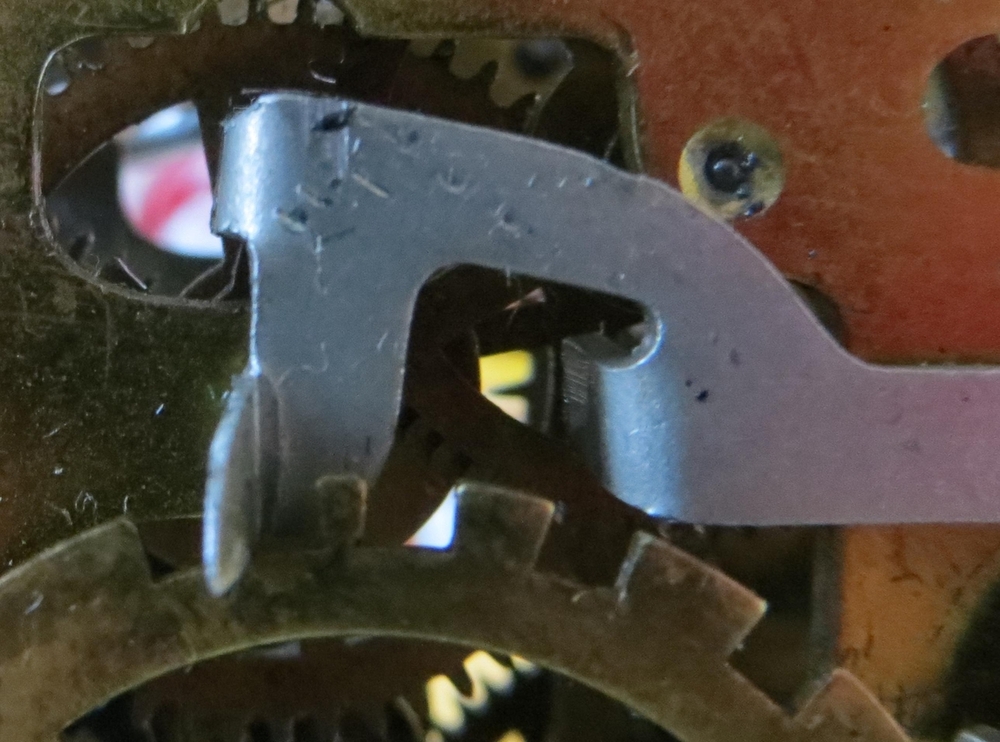

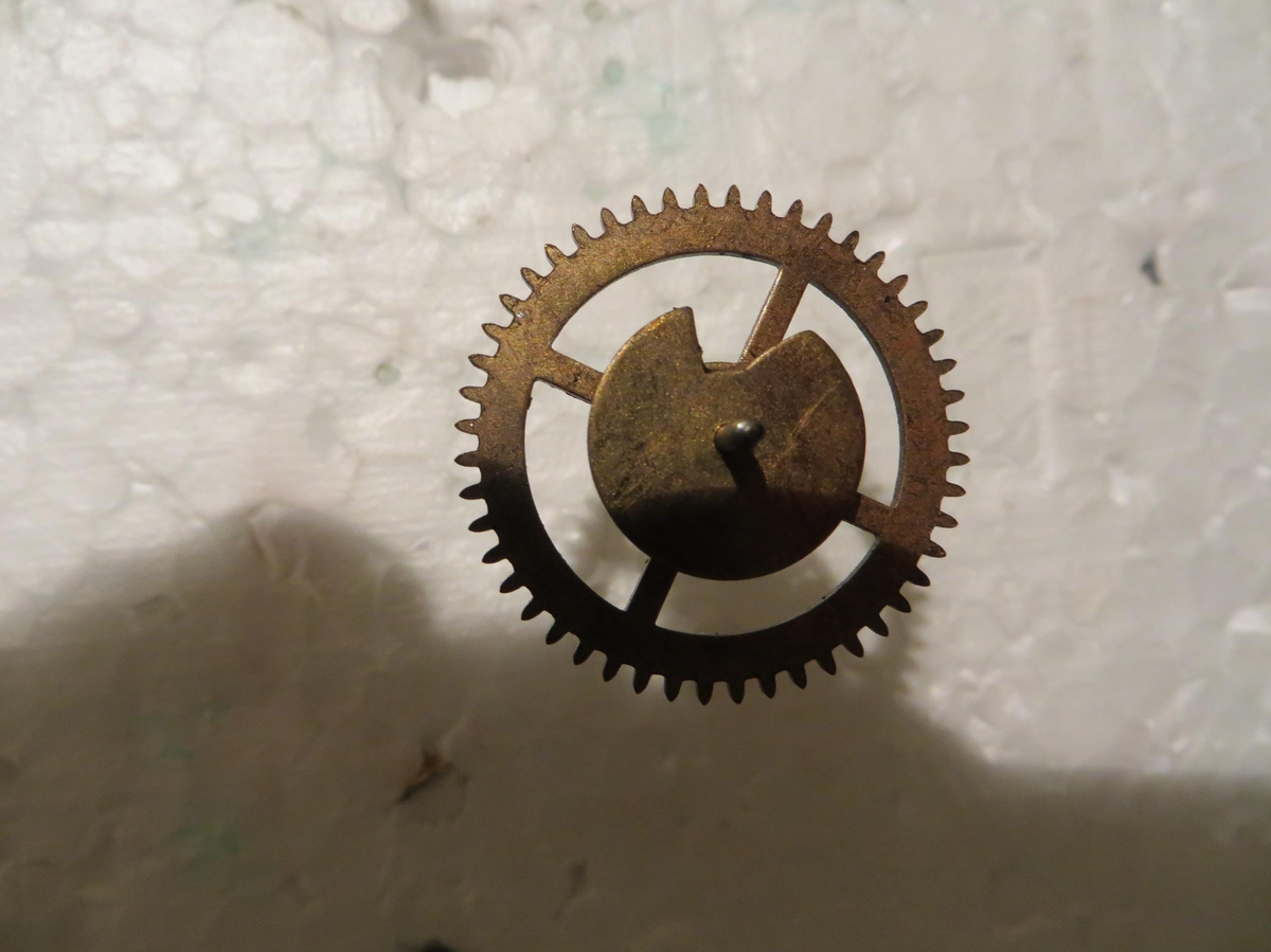

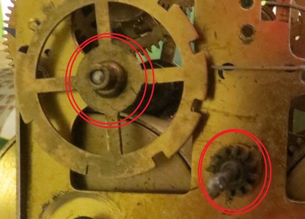

PM1122 聽聽 1805 #7974 Napisano 7 Listopada 2020 No , to ja te偶 porady potrzebuj臋 . Nie wiem, kto sk艂ada艂 ten mechanizm - UM - ... nie do艣膰 , 偶e b臋bny pootwierane , to jeszcze dw贸ch osiek zdj膮膰 nie mog臋 , bo z drugiej strony p艂yt , to elementy nabite , czy zaci艣ni臋te na amen . A to skutkuje tym , 偶e b臋bn贸w wyj膮膰 nie mo偶na . Wi臋c namocz臋 to w聽 WD-40. Ale porad臋 potrzebuj臋 , odno艣nie jednej krzywki od bicia . Jak s膮dz臋 , to chyba by艂a zdejmowana i odwrotnie za艂o偶ona . Jak to wida膰 na zdj臋ciu , to ona kr臋ci si臋 w lewo ( czyli w kierunku odwrotnym , do ruchu wskaz贸wek zegara ) . Wi臋c , gdy ko艅czy si臋 bicie , to zapadka wpada w te wyci臋cie , od strony tej pionowej kraw臋dzi i w tym wyci臋ciu ma si臋 zatrzyma膰 , ko艅cz膮c bicie godzin .聽 Ale , jak si臋 ma tu zatrzyma膰 , skoro druga kraw臋d藕 jest sko艣na , a obracaj膮c si臋 wok贸艂 osi , po prostu podbija zapadk臋 i trwa nieustaj膮ce bicie .聽 Przyjrza艂em si臋 zdj臋ciom mechanizm贸w Junghansa , ale akurat , ten szczeg贸艂 , nie mam , a偶 tak dobrze聽 sfotografowany i mog臋 by膰 w b艂臋dzie . No i druga sprawa , to d藕wignia zapadki ... jak my艣l臋 , to jedna z wystaj膮cych na bok kraw臋dzi , zosta艂a spi艂owana na grubo艣膰 偶yletki . My艣l臋 , 偶e 藕le trafia艂a w szczeliny ko艂a wybierania godzin , no to j膮 dopi艂owano .聽 St膮d pro艣ba do koleg贸w , czy moje wnioski s膮 dobre , czy gdzie艣 si臋 myl臋 ? 聽 0 Udost臋pnij t臋 odpowied藕 Odno艣nik do odpowiedzi Udost臋pnij na innych stronach
PM1122 聽聽 1805 #7975 Napisano 8 Listopada 2020 Jak zdj膮膰 te ko艂o i z臋batk臋 ? No , popsikane na noc WD-40 . No i nic . No , tak mocnego osadzenia , to jeszcze nie mia艂em . Mam pomys艂 , by co艣 dorobi膰 , ale jest weekend i ta mo偶liwo艣膰 , mo偶e by膰 zrealizowana , dopiero we wtorek. W tym momencie , nie dysponuj臋 , a偶 takim聽 ,,warsztatem" . 0 Udost臋pnij t臋 odpowied藕 Odno艣nik do odpowiedzi Udost臋pnij na innych stronach
