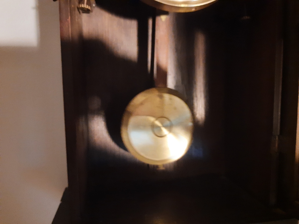

Miłosz Pakulski 641 #8428 Napisano 20 Marca 2021 7 godzin temu, Yodek napisał(-a): Pręty drgają podczas bicia. W moim podłogowcu pręty są bardzo długie więc muszą VID_20210320_112535.mp4 Czy on teraz prawidłowo bije 0 Udostępnij tę odpowiedź Odnośnik do odpowiedzi Udostępnij na innych stronach

Miłosz Pakulski 641 #8435 Napisano 20 Marca 2021 10 godzin temu, LESKOS napisał(-a): Nie tak szybko , to wymaga lat ... ale pozostawienie go na długi czas w stanie „kulejącym” spowoduje konieczność skierowania go do zegarmistrza. Na szczęście nie dziej się to tak szybko ... 😉 Czy on teraz prawidłowo bije trzeba było jeden młotek dogiąć 20210320_200007.mp4 0 Udostępnij tę odpowiedź Odnośnik do odpowiedzi Udostępnij na innych stronach

Yodek 2549 #8438 Napisano 20 Marca 2021 14 minut temu, Miłosz Pakulski napisał(-a): Czy on teraz prawidłowo bije trzeba było jeden młotek dogiąć 20210320_200007.mp4 Miłosz - jak dla mnie bije pięknie 👍 0 Udostępnij tę odpowiedź Odnośnik do odpowiedzi Udostępnij na innych stronach
Miłosz Pakulski 641 #8439 Napisano 20 Marca 2021 3 minuty temu, Yodek napisał(-a): Miłosz - jak dla mnie bije pięknie 👍 Super że się podoba mi też ,czy zawieszka mogła się uszkodzić bo nie zrobiłam wahadła jak zaniosłem do zegarmistrza. 0 Udostępnij tę odpowiedź Odnośnik do odpowiedzi Udostępnij na innych stronach
mkl1 6809 #8440 Napisano 20 Marca 2021 (edytowane) Ona moim zdaniem nie jest uszkodzona, ona poprostu krzywo ustawiona w szubienicy. Wystarczy wyprostować. Tak to mógł być wypadek podczas transportu, jeżeli wahadło było zawieszone...lub podczas jedgo zdejmowania/wieszania??? Edytowane 20 Marca 2021 przez mkl1 0 Pozdrawiam Mirek Udostępnij tę odpowiedź Odnośnik do odpowiedzi Udostępnij na innych stronach
Yodek 2549 #8441 Napisano 20 Marca 2021 (edytowane) Zawieszka najczęściej się uszkadza gdy wahadło nie jest zdejmowane do transportu zegara. Nie mniej nie musiała się uszkodzić jeżeli wahadło nie obijało się bezwiednie, zależy jak niosłeś zegar Rozumiem, że zegarmistrz wymienił sprężynkę na nową, a Ty niosłeś zegar z powrotem bez zdjętego wahadła, tak? Czy nie była wymieniana sprężynka? Trochę się gubię w Twoim opisie 😉 Edytowane 20 Marca 2021 przez Yodek 0 Udostępnij tę odpowiedź Odnośnik do odpowiedzi Udostępnij na innych stronach
Miłosz Pakulski 641 #8442 Napisano 20 Marca 2021 24 minuty temu, Yodek napisał(-a): Zawieszka najczęściej się uszkadza gdy wahadło nie jest zdejmowane do transportu zegara. Nie mniej nie musiała się uszkodzić jeżeli wahadło nie obijało się bezwiednie, zależy jak niosłeś zegar Rozumiem, że zegarmistrz wymienił sprężynkę na nową, a Ty niosłeś zegar z powrotem bez zdjętego wahadła, tak? Czy nie była wymieniana sprężynka? Trochę się gubię w Twoim opisie 😉 Zegarmistrz nie wymieniał sprężynki odbierałem od niego że zdjęty wahadła,tylko niosłem do niego z założonym wahadła. 0 Udostępnij tę odpowiedź Odnośnik do odpowiedzi Udostępnij na innych stronach

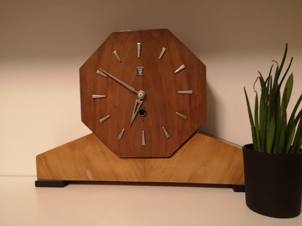

Lamela 346 #8443 Napisano 20 Marca 2021 1 godzinę temu, mechanik napisał(-a): Nudzi Wam się w sobotni wieczór 🙂 Mnie też nie 🙂 Właśnie wytoczyłem sobie knopkę do ramki drzwiczek do Eureki 0 Udostępnij tę odpowiedź Odnośnik do odpowiedzi Udostępnij na innych stronach
LESKOS 3484 #8444 Napisano 20 Marca 2021 (edytowane) Miłosz, jest OK, To tylko wyprostuj wg podanych zasad 😉 i będzie wszystko grało ... 🙂 3 minuty temu, Lamela napisał(-a): Mnie też nie 🙂 Właśnie wytoczyłem sobie knopkę do ramki drzwiczek do Eureki Jak będzie mocowana do ramki ? Edytowane 20 Marca 2021 przez LESKOS 0 Czasem lepiej powiedzieć coś, nie mówiąc NIC! 🤔 Udostępnij tę odpowiedź Odnośnik do odpowiedzi Udostępnij na innych stronach
Lamela 346 #8445 Napisano 20 Marca 2021 2 godziny temu, LESKOS napisał(-a): Wpisz w wyszukiwarce na górze Pieszyce ... wszystko wyskoczy czyli całe dwa tematy 😉 Przy okazji po załączeniu staruszek wygląda całkiem znośnie .... Nówka sztuka, jakby prosto z linii produkcyjnej 😃 Podziwiam efekt, szczególnie widząc punkt wyjścia. 0 Udostępnij tę odpowiedź Odnośnik do odpowiedzi Udostępnij na innych stronach
Yodek 2549 #8446 Napisano 20 Marca 2021 (edytowane) Godzinę temu, mkl1 napisał(-a): Ona moim zdaniem nie jest uszkodzona, ona poprostu krzywo ustawiona w szubienicy. Wystarczy wyprostować. Tak to mógł być wypadek podczas transportu, jeżeli wahadło było zawieszone...lub podczas jedgo zdejmowania/wieszania??? Może do zdjęcia akurat wahadło się oparło na jakimś podłożu i zawieszka akurat się uniosła. Może szubienica ma za duży luz lub za mały,.albo i kołek będzie za gruby w stosunku do otworków szubieniczki i sprężynki, też może blokować swobodne osadzenie spreżynki 🤔 Edytowane 20 Marca 2021 przez Yodek 0 Udostępnij tę odpowiedź Odnośnik do odpowiedzi Udostępnij na innych stronach
Lamela 346 #8447 Napisano 20 Marca 2021 13 minut temu, LESKOS napisał(-a): Miłosz, jest OK, To tylko wyprostuj wg podanych zasad 😉 i będzie wszystko grało ... 🙂 Jak będzie mocowana do ramki ? Knopka ma otwór M1.6, w ceowniku ramki 6x6x6 gr. 1 też jest odpowiedni otworek w jednym ramieniu 1.6, w drugim 3 na łeb i wkrętak. Jak wszystko przepoleruję to się zmontuje i pójdzie do oszklenia (o ile szklarz nie zamknie pandemicznie interesu ☹️). 2 godziny temu, tarant napisał(-a): Kurde, chyba masz jakiś inny, alternatywny internet. Na moim forumowa wyszukiwarka ni chu chu o Pieszyckiej Fabryce Zegarów nie wyrzuca Ostatnio robiłem takiego rodzinnego Pieszycowianina, totalnie zalepionego błotkiem ze starego smaru i kurzu. Powędrował do córeczki, ale z tego co wiem, to go zatrzymała po kilku dniach bo za głośno tykał... Jak można zatrzymać zegar balansowy.... Zrzucić ???😏 2 Udostępnij tę odpowiedź Odnośnik do odpowiedzi Udostępnij na innych stronach

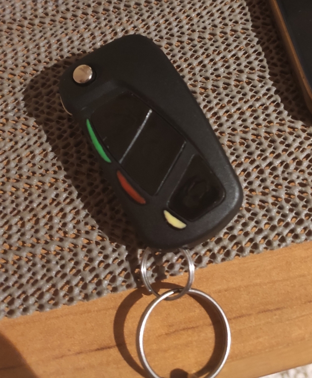

Yodek 2549 #8448 Napisano 20 Marca 2021 (edytowane) 53 minuty temu, Miłosz Pakulski napisał(-a): Lamela - świetny, na dodatek rodzinny okaz, pięknie wygląda 👍😁. Zapomniałam pokazać - tak sobie usprawniłam nieszczęsnego pilota do woza 😂 Znaczenia wymalowałam obok gumowych przycisków. Zabezpieczone topem UV. Prawda, że śliczniusi? Edytowane 20 Marca 2021 przez Yodek 4 Udostępnij tę odpowiedź Odnośnik do odpowiedzi Udostępnij na innych stronach
tarant 2979 #8449 Napisano 20 Marca 2021 Ten przycisk "RED" to do auto(hłe, hłe )destrukcji? 0 Pozdrawiam Piotr Tolerancja musi być nietolerancyjna wobec nietolerancji. Němec z Královce Udostępnij tę odpowiedź Odnośnik do odpowiedzi Udostępnij na innych stronach
Yodek 2549 #8450 Napisano 20 Marca 2021 23 minuty temu, tarant napisał(-a): Ten przycisk "RED" to do auto(hłe, hłe )destrukcji? Tak, a co? 😂 Po naciśnięciu uruchamia się procedura atomowa. To na wypadek jakby mnie chcieli do niewoli i na tortury przeznaczyć 🤭 0 Udostępnij tę odpowiedź Odnośnik do odpowiedzi Udostępnij na innych stronach
