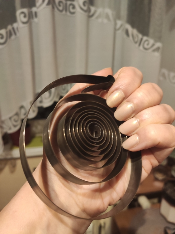

mkl1 聽聽 7162 #8628 Napisano 29 Marca 2021 (edytowane) Ja bym spr贸bowa艂 tak: 聽za艂o偶y膰 na o艣 b臋bna, poci膮gn膮膰 za ten wolny koniec spr臋偶yny i jednocze艣nie stara膰 si臋 w艂o偶y膰 o艣 w p艂yt臋. Jak b臋d膮 trudno艣膰i to jeszcze troch臋 poci膮gn膮膰 ( rekawice) by za艂o偶y膰 g贸rn膮 poprzeczk臋, potem delikatnie kluczem sci膮ga膰 spr臋偶yn臋 i wreszcie za艂o偶y膰 koniec na dystan/艣rub臋.. Mo偶e si臋 uda... 聽 wiem, wiem 艂atwo si臋 opowiada/podpowiada.. Edytowane 29 Marca 2021 przez mkl1 0 Pozdrawiam Mirek Udost臋pnij t臋 odpowied藕 Odno艣nik do odpowiedzi Udost臋pnij na innych stronach
LESKOS 聽聽 3502 #8629 Napisano 29 Marca 2021 (edytowane) No co ty - wrzu膰 spr臋偶yn臋 na o艣 (u艂o偶y si臋 niesymetrycznie) i delikatnie par臋 obrot贸w kluczykiem ... sama wskoczy na na miejsce z zaczepem .聽 Za艣 panikujesz kobieto 聽albo kokietujesz koleg贸w聽聽 Edytowane 29 Marca 2021 przez LESKOS 2 Czasem lepiej powiedzie膰 co艣, nie m贸wi膮c NIC!聽聽馃 Udost臋pnij t臋 odpowied藕 Odno艣nik do odpowiedzi Udost臋pnij na innych stronach

Yodek 聽聽 2549 #8634 Napisano 30 Marca 2021 (edytowane) Pierwszy spr臋偶ynowy bufeciak kt贸rego zechcia艂am rozebra膰, upolowa艂 moje palce na tyle dotkliwie, 偶e d艂ugo nosi艂am plastry 馃 Czasu troch臋 min臋艂o, a trauma pozosta艂a. 艢ciska mnie w do艂ku jak patrz臋 na t膮 spr臋偶yn臋, nawet je艣li nie jest gigantyczna 馃檲 Edytowane 30 Marca 2021 przez Yodek 0 Udost臋pnij t臋 odpowied藕 Odno艣nik do odpowiedzi Udost臋pnij na innych stronach

Yodek 聽聽 2549 #8638 Napisano 30 Marca 2021 (edytowane) Mirek, z czym do ludzi... 馃榿 Trzeba mie膰 krzep臋 w r臋kach, a ja 30 lat ci臋偶kich rob贸t za biurkiem i komputerem.. Odkr臋cenie s艂oika z d偶emem to wyzwanie 馃槅, a najcz臋艣ciej to m贸j domowy Herkules musi interweniowa膰 Edytowane 30 Marca 2021 przez Yodek 1 Udost臋pnij t臋 odpowied藕 Odno艣nik do odpowiedzi Udost臋pnij na innych stronach

Arek_Win 聽聽 77 #8643 Napisano 30 Marca 2021 (edytowane) 44 minuty temu, Yodek napisa艂(-a): Mirek, z czym do ludzi... 馃榿 Trzeba mie膰 krzep臋 w r臋kach, a ja 30 lat ci臋偶kich rob贸t za biurkiem i komputerem.. Odkr臋cenie s艂oika z d偶emem to wyzwanie 馃槅, a najcz臋艣ciej to m贸j domowy Herkules musi interweniowa膰 Wi臋cej informacji Zegarmistrzostwo tom 8 strona 164-165. Edytowane 30 Marca 2021 przez Arek_Win 3 Udost臋pnij t臋 odpowied藕 Odno艣nik do odpowiedzi Udost臋pnij na innych stronach
Yodek 聽聽 2549 #8644 Napisano 30 Marca 2021 Takie buty... 馃檮, znaczy si臋 spr臋偶yny 馃. W ten spos贸b nie pr贸bowa艂am, musz臋 to prze膰wiczy膰 - dzi臋ki 馃槉馃憤 0 Udost臋pnij t臋 odpowied藕 Odno艣nik do odpowiedzi Udost臋pnij na innych stronach
Arek_Win 聽聽 77 #8645 Napisano 30 Marca 2021 2 minuty temu, Yodek napisa艂(-a): Takie buty... 馃檮, znaczy si臋 spr臋偶yny 馃. W ten spos贸b nie pr贸bowa艂am, musz臋 to prze膰wiczy膰 - dzi臋ki 馃槉馃憤 Zastosowa艂em ten spos贸b z ksi膮偶ki, gdy rozebra艂em radziecki budzik ze 艣rednio mocnymi spr臋偶ynami i nie mog艂em go z艂o偶y膰. 1 Udost臋pnij t臋 odpowied藕 Odno艣nik do odpowiedzi Udost臋pnij na innych stronach
mkl1 聽聽 7162 #8646 Napisano 30 Marca 2021 (edytowane) To偶 to (ten spos贸b) stara艂em si臋 opisa膰.- tyle, 偶e na ko艅cu, po za艂o偶eniu osi dopiero zak艂adam koniec na 艣rub臋.. 聽Tak sk艂ada艂em wszystkie zegary z "otwart膮 spr臋zyn膮, nawet ostatnio jakiego艣 Majaka a tam spr臋偶ynka szeroka i do艣膰 twarda ( 8-dniowiec) Edytowane 30 Marca 2021 przez mkl1 2 Pozdrawiam Mirek Udost臋pnij t臋 odpowied藕 Odno艣nik do odpowiedzi Udost臋pnij na innych stronach
Yodek 聽聽 2549 #8647 Napisano 30 Marca 2021 No przecie偶 ja te偶 znam 艣wietnie ten spos贸b, i to od bardzo dawna! Tylko jedyna ma艂a r贸偶nica, 偶e spr臋偶yny zak艂ada艂am w pocie czo艂a na sam koniec ju偶 ze wszystkimi osiami... h艂e, h艂e 馃檲 0 Udost臋pnij t臋 odpowied藕 Odno艣nik do odpowiedzi Udost臋pnij na innych stronach

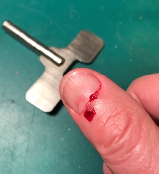

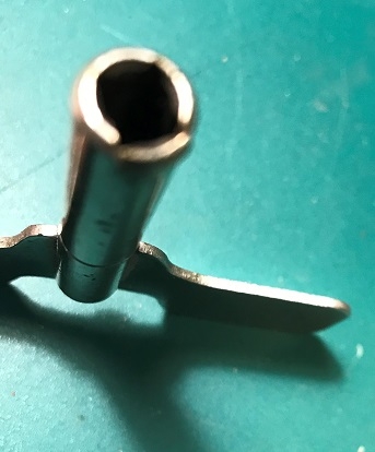

Lamela 聽聽 346 #8648 Napisano 30 Marca 2021 Poczytawszy o spr臋偶ynach dzisiaj to si臋 wykaza艂em brakiem szacunku dla zasad BHP... Do rozebrania ten szwed, mocne spr臋偶yny w b臋bnach - trzeba zluzowa膰. Nie chcia艂o mi si臋 za艂o偶y膰 r臋kawic聽鈽癸笍 Klucz nie zdzier偶y艂 nacisku (marny jaki艣) zapadka pu艣ci艂a i pooosz艂o po paluszkach聽馃槚 Wstyd mi jako艣... Na pocieszenie - zafundowa艂em sobie za grosze takie pude艂eczka Teraz oddzielnie bicie, oddzielnie nap臋d i p艂yty, nic mi si臋 nie pogubi ani nie pomiesza zanim nie zorganizuj臋 w臋偶yde艂ek, a to mo偶e potrwa膰聽馃檪. 聽 1 Udost臋pnij t臋 odpowied藕 Odno艣nik do odpowiedzi Udost臋pnij na innych stronach
Yodek 聽聽 2549 #8649 Napisano 30 Marca 2021 O no艂! 馃槼馃槼 Palec -KUKU 馃殤 0 Udost臋pnij t臋 odpowied藕 Odno艣nik do odpowiedzi Udost臋pnij na innych stronach
Arek_Win 聽聽 77 #8650 Napisano 30 Marca 2021 (edytowane) Mia艂em kiedy艣 podobny wypadek z kluczem. Ogl膮da艂em Stawk臋 wi臋ksz膮 ni偶 偶ycie i luzowa艂em spr臋偶yn臋.聽 Klucz mi si臋 wymskn膮艂 i uderzy艂 w palec. Skaleczy艂 palec,聽 zgi膮艂 si臋 klucz i uszkodzi艂 si臋 wa艂ek naci膮gowy, a potem wystrzeli艂 jak pocisk. Dobrze, 偶e nie trafi艂 mnie w oko.... Musze go poszuka膰 przy okazji bo zostawi艂em go sobie na pami膮tk臋, by pami臋ta膰 o BHP i okularach. Edytowane 30 Marca 2021 przez Arek_Win 1 Udost臋pnij t臋 odpowied藕 Odno艣nik do odpowiedzi Udost臋pnij na innych stronach
