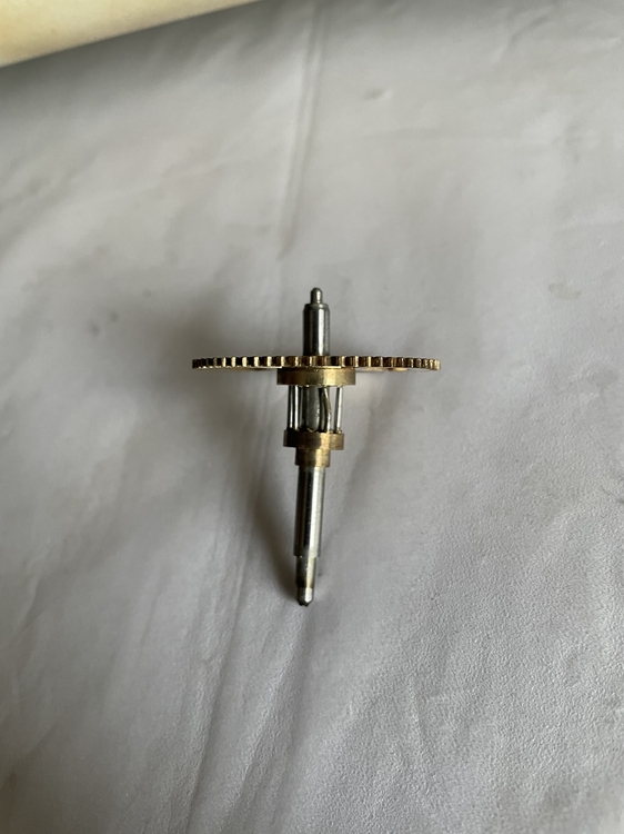

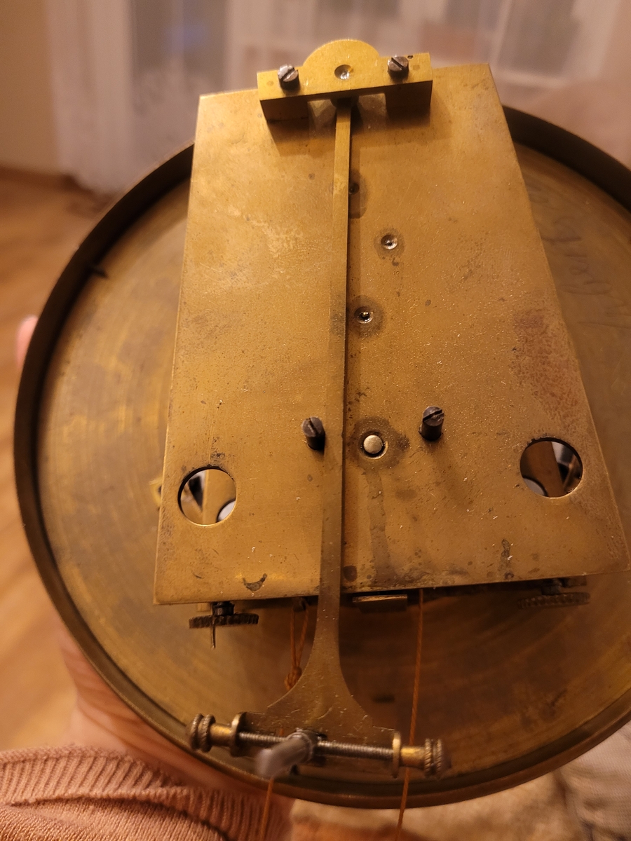

PM1122 聽聽 1800 #9426 Napisano 7 Stycznia 2022 (edytowane) Czyli bez nazwy - bo bez sygnatury. Nie wida膰 mechanizmu, czy wieszaka, wi臋c co tu zgadywa膰.聽 Bo ten ,, patent ", to czego艣 dotyczy. Ale czego ? Mo偶e grzebienia, mo偶e wiatraczka ?聽 Pewnie obok , jest jego numer ! W贸wczas mo偶na doj艣膰 czego tyczy, no i jest szansa na odkrycie producenta.聽 PS.... dolne sterczynki, to napewno s膮 nie teges i wcale nie powinny by膰 na dole.... s膮 za du偶e !聽 Po prostu - trzeba zasi臋gn膮膰 wi臋cej informacji, zdj臋膰.聽 Edytowane 7 Stycznia 2022 przez PM1122 1 Udost臋pnij t臋 odpowied藕 Odno艣nik do odpowiedzi Udost臋pnij na innych stronach
Pasikonik 聽聽 12 #9427 Napisano 8 Stycznia 2022 Mo偶e tak by膰 jak na fotce. 0 Udost臋pnij t臋 odpowied藕 Odno艣nik do odpowiedzi Udost臋pnij na innych stronach
mkl1 聽聽 6561 #9428 Napisano 8 Stycznia 2022 20 godzin temu, PM1122 napisa艂(-a): PS.... dolne sterczynki, to napewno s膮 nie teges i wcale nie powinny by膰 na dole.... s膮 za du偶e !聽 聽g贸rne zamieni膰 z dolnymi i b臋dzie znacznie lepiej 聽 1 Pozdrawiam Mirek Udost臋pnij t臋 odpowied藕 Odno艣nik do odpowiedzi Udost臋pnij na innych stronach
Pasikonik 聽聽 12 #9429 Napisano 8 Stycznia 2022 Mam fotki tego mechanizmu 0 Udost臋pnij t臋 odpowied藕 Odno艣nik do odpowiedzi Udost臋pnij na innych stronach
PM1122 聽聽 1800 #9430 Napisano 8 Stycznia 2022 Nie jestem taki dobry w rozpoznawaniu, ale to chyba FMS.聽 S膮 jednak koledzy, co 艣wietnie sobie z tym radz膮.聽 Pe艂na p艂yta, numer do艣膰 wysoki, ale raczej b. stary. Numer patentu s艂abo wida膰, wi臋c si臋 nie dojdzie czego tyczy.聽 0 Udost臋pnij t臋 odpowied藕 Odno艣nik do odpowiedzi Udost臋pnij na innych stronach

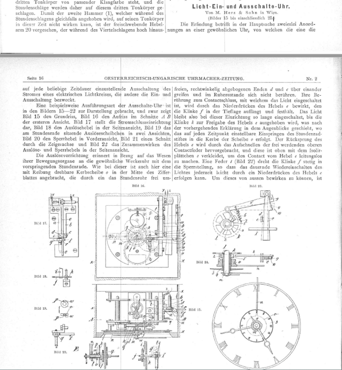

Anansi 聽聽 3720 #9431 Napisano 8 Stycznia 2022 To jest patenta od Heinricha Kielmanna wzi臋ta. 4 Tolerancja musi by膰 nietolerancyjna wobec nietolerancji. N臎mec z Kr谩lovce Udost臋pnij t臋 odpowied藕 Odno艣nik do odpowiedzi Udost臋pnij na innych stronach

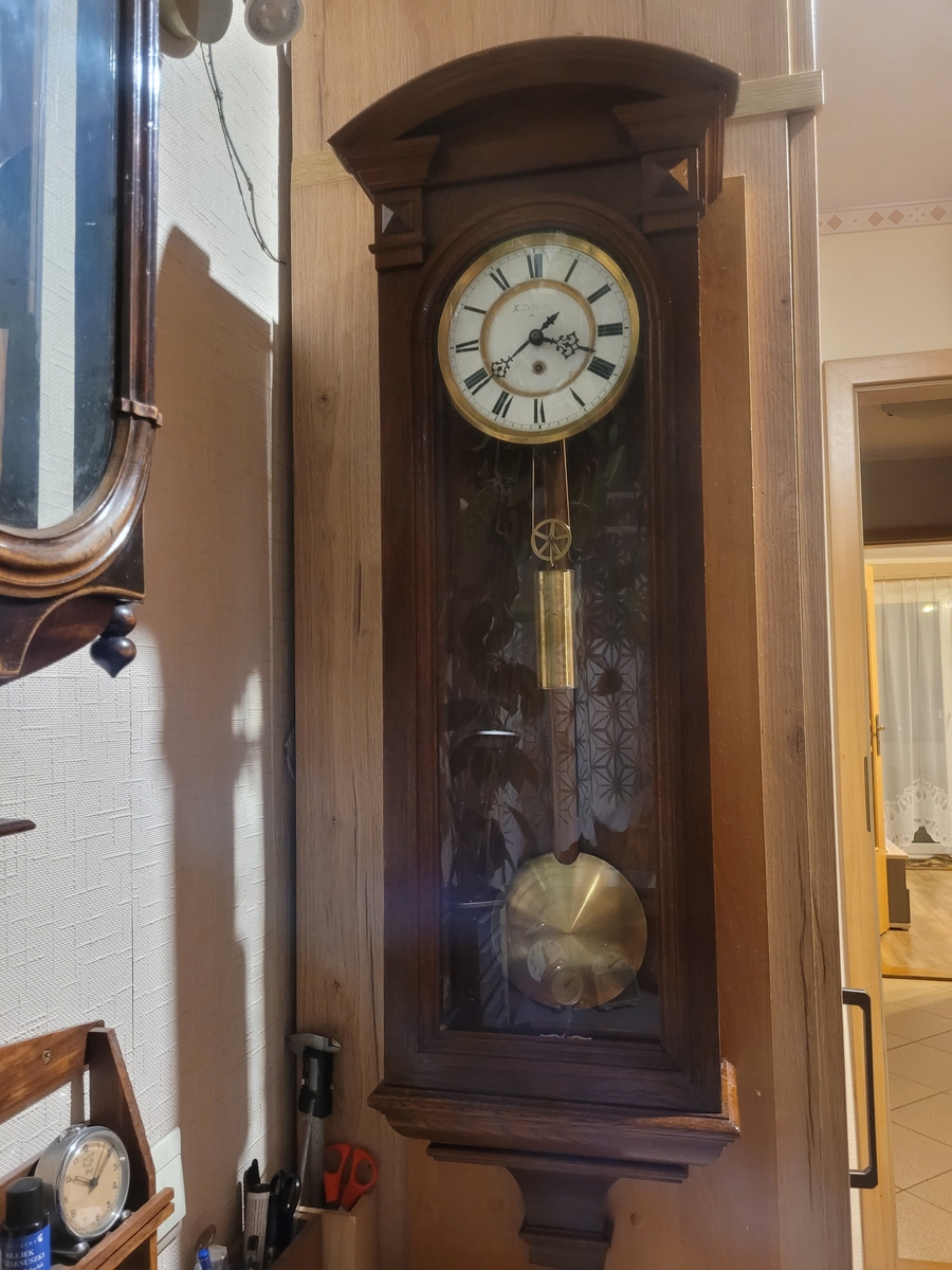

Pasikonik 聽聽 12 #9432 Napisano 9 Stycznia 2022 Czy wi臋c ten zegar jest warty uwagi ? 聽 0 Udost臋pnij t臋 odpowied藕 Odno艣nik do odpowiedzi Udost臋pnij na innych stronach
PM1122 聽聽 1800 #9433 Napisano 9 Stycznia 2022 (edytowane) 1 godzin臋 temu, Pasikonik napisa艂(-a): Czy wi臋c ten zegar jest warty uwagi ? 聽 No i tu stawiasz Bardzo Trudne Pytanie !聽 ...... na kt贸re , sam musisz sobie odpowiedzie膰 !聽 Niew膮tpliwie , zegar jest 艂adny i w dobrym stanie . Jest te偶 bardzo stary . Jak stary , to ju偶 sam szukaj i czytaj tematy w Forum , bo ja , nad t膮 firm膮 nie siedzia艂em , wi臋c tylko og贸lnie mog臋 powiedzie膰 , 偶e z pewno艣ci膮 ma ponad 100 lat.聽 Dlaczego pisz臋 , 偶e ,,trudne pytanie" - bo , jeden chce kupi膰 zegar , gdy偶 mu si臋 podoba , pasuje do mieszkania i mebli . A drugi , bo ,,zarazi艂 si臋 zegarami" i koniecznie musi go mie膰 . Kto艣 inny , kto kolekcjonuje budziki , to koniecznie ,, Mira" musi kupi膰 , a na 艣cienne skrzynki nawet nie spojrzy . Kto艣 inny , woli wagowe od spr臋偶ynowych .聽 呕e dodatkowo wspomn臋 , 偶e niekt贸rzy kupuj膮 podobne skrzynki , ale w fatalnym stanie , bo widz膮 szans膮 i mo偶liwo艣膰 naprawienia i przywr贸cenia go ,聽 do dobrego stanu. Wi臋c , gusta i powody s膮 r贸偶ne , a czy wart jest uwagi - z pewno艣ci膮 tak , ale to ju偶 od Ciebie zale偶y . 聽 Edytowane 9 Stycznia 2022 przez PM1122 2 Udost臋pnij t臋 odpowied藕 Odno艣nik do odpowiedzi Udost臋pnij na innych stronach
Anansi 聽聽 3720 #9434 Napisano 9 Stycznia 2022 No stan mechanizmu jest 艣redni. "B艂oto" w 艂o偶yskach zapowiada potrzeb臋 kapitalnego remontu werku. 3 Tolerancja musi by膰 nietolerancyjna wobec nietolerancji. N臎mec z Kr谩lovce Udost臋pnij t臋 odpowied藕 Odno艣nik do odpowiedzi Udost臋pnij na innych stronach
Pasikonik 聽聽 12 #9435 Napisano 10 Stycznia 2022 Fakt skrzynia i zegar mi si臋 bardzo podoba. Co do mechanizmu to te偶 mia艂em odczucia ,偶e zegarmistrza聽 nie widzia艂 pewnie od wojny . I masz tu Babo placek chce i boj臋 si臋 . Mia艂em kiedy艣 takiego starego zegarmistrza , kt贸ry mia艂by pewnie teraz ze 100-tk臋 i kiedy艣 mi powiedzia艂 ,偶e jak zawsze wszystko idzie naprawi膰 zawsze pozostaje kwestia dopasowania , dorobienia聽 i zap艂acenia za t膮 robot臋. I tu tkwi szczeg贸艂 . Ile to mo偶e kosztowa膰. A jako艣 si臋 zarazi艂em .... starymi zegarami i chcia艂bym jeszcze kupi膰 jeden stoj膮cy lub wisz膮cy. 2 Udost臋pnij t臋 odpowied藕 Odno艣nik do odpowiedzi Udost臋pnij na innych stronach

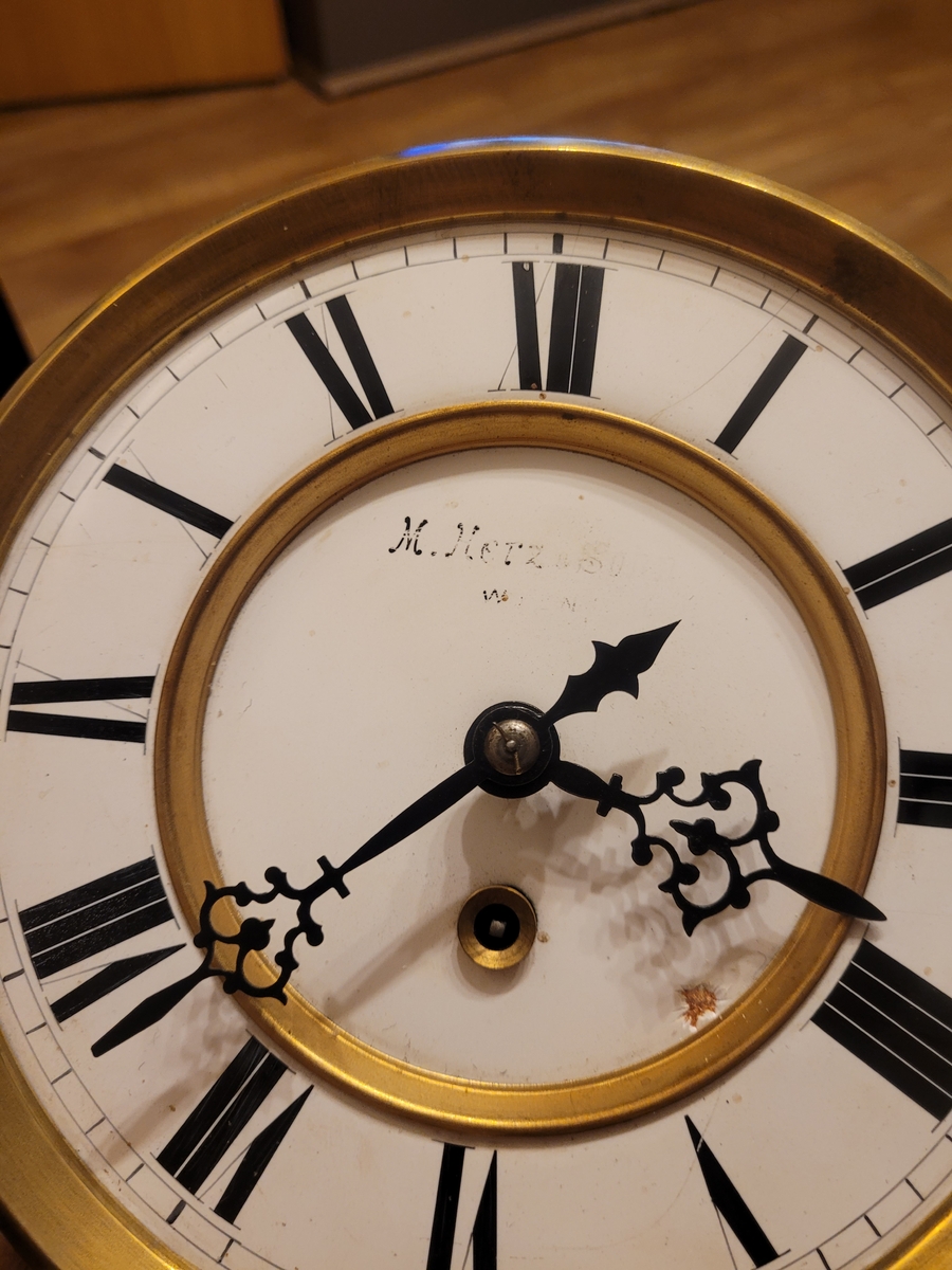

Yodek 聽聽 2549 #9439 Napisano 10 Stycznia 2022 (edytowane) Dojecha艂a urz臋dowa聽biurwa z CK 馃榿. Qu藕藕藕wa! Ale kto艣 zrobi艂 renowacje - ludzie czymajta mie! Politury na litry - d偶izas... 馃き wies ta艅czy i 艣piewa 馃樁 Wskaz贸wki do wymiany oczywi艣cie, werk do mycia. Fajny napisa艂 na tarczy, znaczy si臋 艣lad.聽 "M. Herz a Sonn", a pod spodem chyba聽 WIEN... Poprawcie聽mnie je艣li 藕le odgaduj臋 pisowni臋 馃. 聽 Na razie wisi w roboczym k膮cie bo wstyd go wyeksponowa膰. To ju偶 "bieda - 艢wit" ze zdart膮 politur膮 wygl膮da lepiej 聽 Edytowane 10 Stycznia 2022 przez Yodek 3 Udost臋pnij t臋 odpowied藕 Odno艣nik do odpowiedzi Udost臋pnij na innych stronach

JASI 聽聽 1218 #9444 Napisano 11 Stycznia 2022 20 godzin temu, Yodek napisa艂(-a): Dojecha艂a urz臋dowa聽biurwa z CK Fajny ten "urz臋das" z Karlsteinu,聽 my艣l臋, 偶e to聽M眉hlhauser & Pleskot.聽 Gratuluj臋 zakupu.聽 聽 O firmie M. Herz & Sohn znalaz艂em tylko materia艂y reklamowe.聽 Firma istnia艂a w Wiedniu od 1850 roku.聽 聽 聽 Zajmowa艂 si臋 handlem i sygnowa艂 swoim nazwiskiem wyroby znanych marek.聽 Pozdrawiam Jacek聽 聽 聽 1 "Na 偶adnym zegarze nie znajdziesz wskaz贸wek do 偶ycia"聽 Udost臋pnij t臋 odpowied藕 Odno艣nik do odpowiedzi Udost臋pnij na innych stronach
Anansi 聽聽 3720 #9445 Napisano 11 Stycznia 2022 Z tekstu reklamy wynika, 偶e wytwarzali r贸wnie偶 w艂asne zegary. Niedawno tutaj si臋 przewija艂: 聽 A tu jeszcze dow贸d, 偶e poza sprzeda偶膮 potrafili r贸wnie偶 co艣 w艂asnego skonstruowa膰 (rok 1902). 聽 2 Tolerancja musi by膰 nietolerancyjna wobec nietolerancji. N臎mec z Kr谩lovce Udost臋pnij t臋 odpowied藕 Odno艣nik do odpowiedzi Udost臋pnij na innych stronach

Yodek 聽聽 2549 #9447 Napisano 11 Stycznia 2022 (edytowane) Bardzo Wam dzi臋kuj臋 - mam jaki艣 pogl膮d na moj膮 biurw臋馃槉. Ja nie wiem jak Wy to robicie, 偶e tak POTRAFICIE. Ja mam deficyty poznawcze w tej materii, ju偶 na zawsze pozostan臋 pariasem w tej dziedzinie 馃き I u艣ci艣li艂a si臋 kwestia napisu na tarczy. W zatartej cz臋艣ci nie mog艂am dopatrzy膰 niekt贸rych znak贸w, a jedynie zgadywa膰. Wydawa艂o mi si臋, 偶e pomi臋dzy wyrazami (nazwiskami) jest "a", a okazuje si臋 偶e to "&".. I drugie nazwisko odczytywa艂am jako Sonn - a okazuje si臋聽 偶e to Sohn.. Mam聽 zamiar lekko uwidoczni膰 starte napisy i musz臋 mie膰 pewno艣膰 co tam mog艂o by膰. A teraz opr贸cz radochy - gorzka pigu艂ka - skrzynia zegara nie jest pokryta grub膮 warstw膮聽 politury ale niestety ordynarn膮 warstw膮 bezbarwnego lakieru 馃槰. Masakra. Trzeba to zdj膮c. Mechanizm jest dosy膰 brudny ale linka聽 n贸wka nie ze艣migana jeszcze. Lakier jest wstr臋tnie 艣wiec膮cy i dosy膰 nowy. Wydaje mi si臋, 偶e kto艣聽 za艂o偶y艂 link臋 i napr臋dce opedzlowa艂 skrzynk臋 lakierem - do sprzeda偶y 馃槕. 聽 A teraz skrzynka 艢wita. Tak si臋 mu przygl膮dam i jestem niemal pewna, 偶e skrzynka by艂a kiedy艣(dawno- to prawda) czym艣 czarnym popaciana. To nie jest stara pow艂oka z fabryki. Te偶 tak s膮dzicie? 聽 聽 Edytowane 11 Stycznia 2022 przez Yodek 2 Udost臋pnij t臋 odpowied藕 Odno艣nik do odpowiedzi Udost臋pnij na innych stronach
