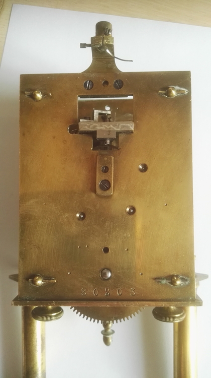

janekp 516 #9654 Napisano 29 Stycznia 2022 1 godzinę temu, dziadek napisał(-a): Grzegorz, no to mamy ciekawe odkrycie i przy okazji powiększyła nam się wiedza o roczniakach z wychwytem cylindrowym. Wasze zegary pochodzą prawie z samego początku seryjnej produkcji, różnica w numeracji jest niewielka a mimo wszystko różnią się podstawą. Podstawa u Wojtka nie ma nóżek tylko ma regulację ustawiania pionu trzema śrubkami co 120 stopni które znajdują się w wyfrezowanym rancie w który wkładany jest klosz. Natomiast podstawa u Ciebie nie ma regulacji pionu tylko ma już trzy tłoczone nóżki mocowane od dołu na stałe. Muszę jeszcze dokładnie sprawdzić w swoich zapiskach w którym momencie zmieniono w mechanizmie otwór do regulacji kosza koła wychwytowego. W tych najstarszych z pierwszej partii był po prawej stronie, póżniej przeniesiono otwór do regulacji kosza na lewą stronę. Wasze mają już po lewej stronie. Muszę sprawdzić kiedy to nastąpiło. Natomiast z powyższego już mniej więcej wiemy kiedy zmieniono konstrukcję podstawy. Kumite mial po lewej stronie w prototypie, 60055 po prawej patrzac od tylu ,od mostka. 60151 po lewej stronie , 105078 po lewej stronie, 105056 z lewej strony, 80203 po lewej 80291 po lewej 0 Znane są tysiące sposobów zabijania czasu,ale nikt nie wie, jak go wskrzesić. Udostępnij tę odpowiedź Odnośnik do odpowiedzi Udostępnij na innych stronach

dziadek 1385 #9659 Napisano 29 Stycznia 2022 (edytowane) Godzinę temu, janekp napisał(-a): Kumite mial po lewej stronie w prototypie, 60055 po prawej patrzac od tylu ,od mostka. 60151 po lewej stronie , 105078 po lewej stronie, 105056 z lewej strony, 80203 po lewej 80291 po lewej Z powyższego można domniemać, że regulację kosza koła wychwytowego i mostek przeniesiono z prawej na lewą stronę w trakcie produkcji pierwszej partii roczniaków z wychwytem cylindrowym. Tak, czy nie? Edytowane 29 Stycznia 2022 przez dziadek 0 Każdy stary człowiek ma swoją historię i powód, dlaczego jest taki, a nie inny. Pomyśl o tym, zanim mnie osądzisz. Udostępnij tę odpowiedź Odnośnik do odpowiedzi Udostępnij na innych stronach

janekp 516 #9664 Napisano 30 Stycznia 2022 6 godzin temu, dziadek napisał(-a): Z powyższego można domniemać, że regulację kosza koła wychwytowego i mostek przeniesiono z prawej na lewą stronę w trakcie produkcji pierwszej partii roczniaków z wychwytem cylindrowym. Tak, czy nie? Ja tak tylko kilka sztuk podsumowalem,rzeczywiscie tak wychodzi, 0 Znane są tysiące sposobów zabijania czasu,ale nikt nie wie, jak go wskrzesić. Udostępnij tę odpowiedź Odnośnik do odpowiedzi Udostępnij na innych stronach
