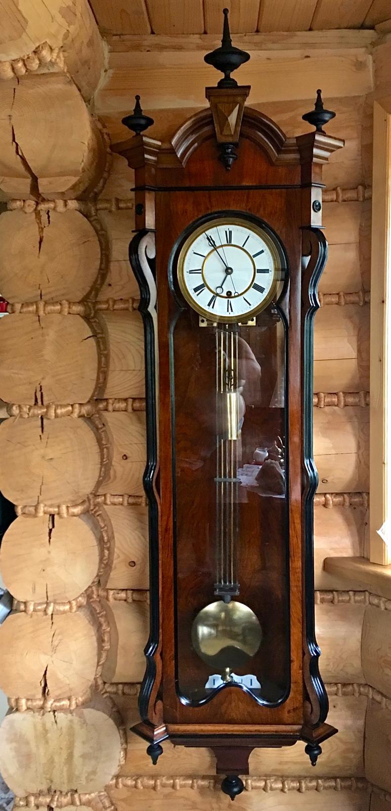

Yodek 2549 #2001 Napisano 20 Lutego 2019 Dziękuję:-)Jest w tym chodzie coś co trudno nazwać. Długie wahadło robi tą "robotę", tak jak te u LESa 116 cm :-) 0 Udostępnij tę odpowiedź Odnośnik do odpowiedzi Udostępnij na innych stronach
PM1122 1803 #2002 Napisano 20 Lutego 2019 Dziękuję:-)Jest w tym chodzie coś co trudno nazwać. Długie wahadło robi tą "robotę", tak jak te u LESa 116 cm :-)Oooo !!!!No , w moich wiszących , to jedno ma aż 65.5 0 Udostępnij tę odpowiedź Odnośnik do odpowiedzi Udostępnij na innych stronach
LESKOS 3484 #2003 Napisano 20 Lutego 2019 (edytowane) 185 cm zegara 116 cm wahadła ... i wisi Edytowane 20 Lutego 2019 przez LESKOS 0 Czasem lepiej powiedzieć coś, nie mówiąc NIC! 🤔 Udostępnij tę odpowiedź Odnośnik do odpowiedzi Udostępnij na innych stronach
Yodek 2549 #2004 Napisano 20 Lutego 2019 Przepiękny..Jaka szkoda, że ze zdjęcia nie słychać tykania.. :-) 0 Udostępnij tę odpowiedź Odnośnik do odpowiedzi Udostępnij na innych stronach

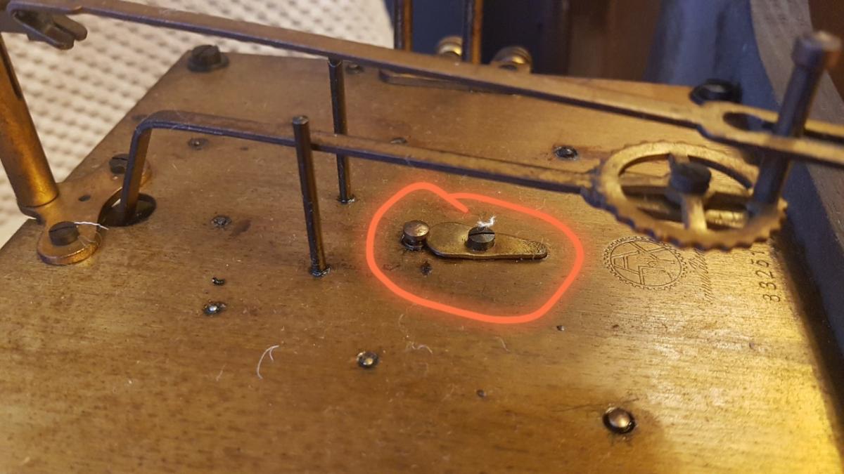

Yodek 2549 #2007 Napisano 21 Lutego 2019 Mając na uwadze "przypowieść" Taranta o złotej śrubce w książęcym pępku, chciałam się Was zapytać, czy podpowie ktoś, co to za tajemnicza "śrubka" z blokadą w mechaniźmie zegara. Zanim zacznę rozbierać mechanizm to powinnam tę śrubkę najpierw czy na końcu odkręcić- żeby się nie okazało, że mi du..a odpadnie w pewnym momencie..? ;-) 0 Udostępnij tę odpowiedź Odnośnik do odpowiedzi Udostępnij na innych stronach
LESKOS 3484 #2008 Napisano 21 Lutego 2019 (edytowane) Zobacz co z drugiej strony ... moim zdaniem nic nie ma. To tylko wzmocnienie, dodatkowe poparcie osi. Ale nie jestem Mistrzem i tylko się domyślam ... oni wiedzą Edytowane 21 Lutego 2019 przez LESKOS 0 Czasem lepiej powiedzieć coś, nie mówiąc NIC! 🤔 Udostępnij tę odpowiedź Odnośnik do odpowiedzi Udostępnij na innych stronach
Yodek 2549 #2009 Napisano 21 Lutego 2019 Dzięki ;-) 0 Udostępnij tę odpowiedź Odnośnik do odpowiedzi Udostępnij na innych stronach
PM1122 1803 #2010 Napisano 21 Lutego 2019 (edytowane) Zgadza się !!!! To znaczy ,,du...a odpadnie ,, Śrubka mocuje podkładkę , która wchodzi w rowek jakiejś ośki , lub kołka !!!! Zabezpiecza to ,, cuś ,, przed wypadnięciem !!! Zobacz , co to jest od środka mechanizmu !!! PS . wystarczy ją poluzować i można przekręcić tę podkładkę , a wtedy , nawet wyjąć tą oś , lub kołek . Nie wiem , ale może to oś samych wskazówek ... no ale to Ty sama odkryjesz !!! Edytowane 21 Lutego 2019 przez PM1122 0 Udostępnij tę odpowiedź Odnośnik do odpowiedzi Udostępnij na innych stronach
Yodek 2549 #2011 Napisano 21 Lutego 2019 (edytowane) Zgadza się !!!! To znaczy ,,du...a odpadnie ,, Śrubka mocuje podkładkę , która wchodzi w rowek jakiejś ośki , lub kołka !!!! Zabezpiecza to ,, cuś ,, przed wypadnięciem !!! Zobacz , co to jest od środka mechanizmu !!!Tak mi się kojarzy...zabezpiecza przed wypadnięciem, ale jak się okaże że coś "wypadnie" i cały mechanizm się rozsypie zanim mrugnę okiem i zapamiętam co do czego było... kto później "poskłada" tą sieczkę ;-) PS.. tak właśnie jakby to na wysokości wskazówek było...ku czemu to ma służyć.. kurka Edytowane 21 Lutego 2019 przez Yodek 0 Udostępnij tę odpowiedź Odnośnik do odpowiedzi Udostępnij na innych stronach
PM1122 1803 #2012 Napisano 21 Lutego 2019 (edytowane) Nie wiem jak tam jest z osią wskazówek i możliwe , że to główna oś .Więc to popuść , przytrzymuj oś wskazówek , wtedy przekręć podkładkę i lekko spróbuj , czy pociągnąć za wskazówki , czy popchać lekko tę ośkę do środka . Zobaczysz co się dzieje i będziesz mogła to cofnąć i zabezpieczyć !!!Ale jeśli już przystępujesz do rozebrania mechanizmu , to na pewno , te zabezpieczenie będziesz ściągać , bo nie zdejmiesz tylnej płyty werku . Ps. nic nie powinno się rozsypać , bo jak sądzę , oś jest prosta i nie ma zatoczenia pod łożysko werku . Więc , ta podkładka , ustala pozycją osi i nie pozwala na luz wzdłuż osi ( nawet kilku milimetrowy ) To moje domysły , bo werku w ręku nie mam Edytowane 21 Lutego 2019 przez PM1122 0 Udostępnij tę odpowiedź Odnośnik do odpowiedzi Udostępnij na innych stronach
Yodek 2549 #2013 Napisano 21 Lutego 2019 Dokładnie, bez odblokowania tej blaszki nie zdejmę płyty. Najpierw będę "macać" oś..Rozbiórkę planuję na weekend. Tymczasem nawoskowałam szafę, a dziś polerowanie, gabaryt spory to i machania dużo. Dolna krawędź drzwi obciera mocno o dół szafy, wiadomo - spore dechy to się trochę rozkalibrowały. Czy jest sens podpiłować dolną krawędź żeby nie tarło, bo czuję że jak drzwiczki dostaną swobody to za jakiś czas znów zacznie dół haczyć? 0 Udostępnij tę odpowiedź Odnośnik do odpowiedzi Udostępnij na innych stronach
tarant 2979 #2014 Napisano 21 Lutego 2019 Oś koła minutowego toto trzymie. 0 Pozdrawiam Piotr Tolerancja musi być nietolerancyjna wobec nietolerancji. Němec z Královce Udostępnij tę odpowiedź Odnośnik do odpowiedzi Udostępnij na innych stronach
Yodek 2549 #2015 Napisano 21 Lutego 2019 Oś koła minutowego toto trzymie.Dziękuję ☺ 0 Udostępnij tę odpowiedź Odnośnik do odpowiedzi Udostępnij na innych stronach
PM1122 1803 #2016 Napisano 21 Lutego 2019 (edytowane) Przypatrz się dobrze zawiasom drzwi Ciężar zrobił swoje .Może tam , da się coś poprawić ( luz .... , lub lekkie uniesienie na zawiasach , .....bądź przesunięcie zawiasów - dolne lub górne ) Popatrz dobrze Edytowane 21 Lutego 2019 przez PM1122 0 Udostępnij tę odpowiedź Odnośnik do odpowiedzi Udostępnij na innych stronach
kiniol 2282 #2017 Napisano 21 Lutego 2019 (edytowane) To mocowanie osi minutowej. Czy napisać po kolei co robić? Dół drzwi szlifnac i powinno być git... Edytowane 21 Lutego 2019 przez kiniol 0 Porządek na serwisie o niczym nie świadczy. Często najlepsze usługi świadczone są przez geniuszy w totalnym bałaganie… Udostępnij tę odpowiedź Odnośnik do odpowiedzi Udostępnij na innych stronach
Yodek 2549 #2018 Napisano 21 Lutego 2019 (edytowane) PM pooglądam..dziś przy polerce będę miała zawiasy na wysokości oczu, może coś wypatrzę :-)To mocowanie osi minutowej. Czy napisać po kolei co robić?Jak można poprosić..to oczywiście :-) Dół szlifnąć? - Szlifnę! :-D Edytowane 21 Lutego 2019 przez Yodek 0 Udostępnij tę odpowiedź Odnośnik do odpowiedzi Udostępnij na innych stronach
kiniol 2282 #2019 Napisano 21 Lutego 2019 Teraz mam telefon i jestem w mieście, ale gdy wrócę na wieś, to napiszę z kompa... 0 Porządek na serwisie o niczym nie świadczy. Często najlepsze usługi świadczone są przez geniuszy w totalnym bałaganie… Udostępnij tę odpowiedź Odnośnik do odpowiedzi Udostępnij na innych stronach
Yodek 2549 #2020 Napisano 21 Lutego 2019 Teraz mam telefon i jestem w mieście, ale gdy wrócę na wieś, to napiszę z kompa...Dziękuję bardzo!Wydrukuję sobie a potem przylepię w środku szafy na zaś :-D 0 Udostępnij tę odpowiedź Odnośnik do odpowiedzi Udostępnij na innych stronach
