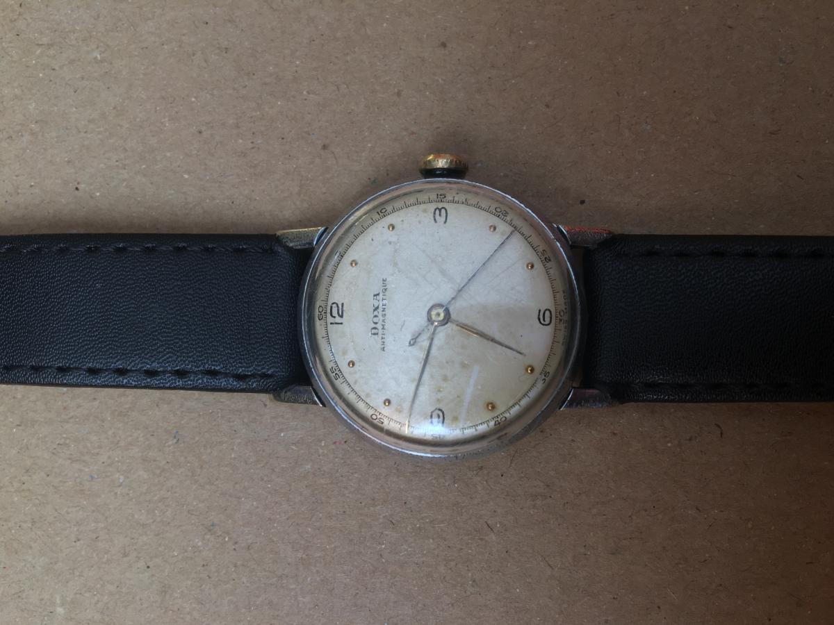

Witam,

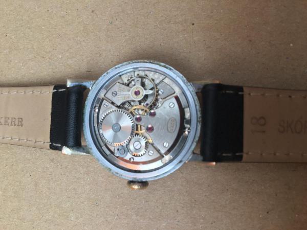

Mam pytania dotyczące zegarka ze zdjęcia. Pierwsze pytanie, które mi się nasuwa dotyczy oryginalności, mianowicie czy zegarek jest oryginalny? Druga sprawa, to uszkodzony balans, czy czasomierz jest wart naprawy? Nie ma żadnej "rodzinnej" wartości poza tym, że mam sentyment do marki Doxa. Niestety z ceną może być różnie, ponieważ słyszałem, że ciężko jest z balansem do tego mechanizmu i tak się zastanawiam czy warto brnąć w naprawę.

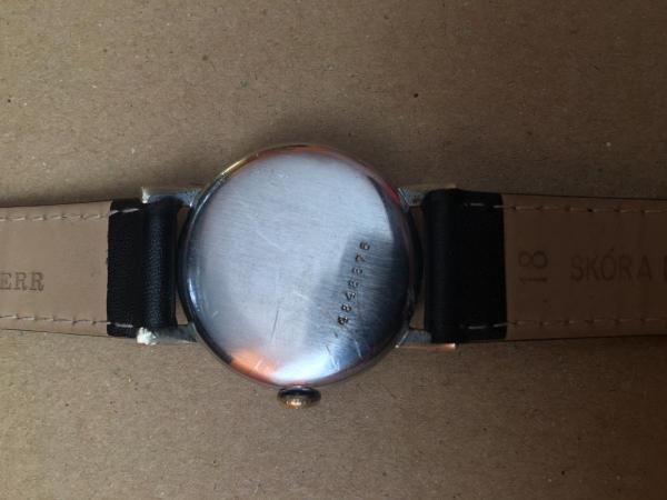

Ja również mam słabość do tej marki, dlatego też doprowadziłbym ten zegarek do porządku. Myślę, że nie powinno być problemu z balansem - to popularna w Doxach ETA 1147 - jest ich jeszcze sporo na rynku. Co do wieku zegarka - przyjmuje się, że w chromowanych egzemplarzach dwie pierwsze cyfry wybitego na deklu numeru oznaczają rok produkcji - w tym przypadku '48.
Zegarek, oprócz koronki jest w oryginale.
Co do balansu, to zależy co tam padło. Jeśli ośka to np na OLX możesz ją kupić aktualnie za 3 dyszki https://www.olx.pl/oferta/os-balansu-omega-doxa-lanco-cortebert-larochette-as1188-geneva-smith-CID87-IDsRAPR.html
Czasem można trafić cały mechanizm za 5 dyszek. Trzeba szukać.
To dobre ceny, zważywszy, że na jebaju masz podobne, tylko że w jełro ;)
Myślę, że w tej cenie warto go zrobić. Tym bardziej, że całkiem ładnie się prezentuje. Stylowo, wintydżowo.
Do tego zmiana koronki, polerka lub wymiana szkła i przegląd mechanizmu i śmiało na rękę na kolejne 50 lat ;)

Bardzo ładny zegarek. Naprawić i nosić. Tylko nie rób żadnych renowacji tarczy i koperty bo to go zniszczy.
Dziękuję za odpowiedź.
Tarcza jest w dobrym stanie, a koperta niestety na bokach posiada troszkę szpecące rysy, dlatego od razu pomyślałem o odnowieniu lub w pewnej mierze spolerowania, chociaż z chromem może być różnie. Oczywiście wiadomo, że oryginalny stan jest najlepszy, ząb czasu robi swoje, ale z drugiej strony gładka, błyszcząca koperta z oryginalnym dekielkiem i tarczą też może dać dobry efekt, czasami nawet lepszy niż głębokie rysy ;)
