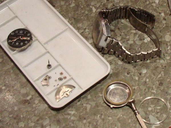

Zegarek przyszedł do mnie w przeciętnym stanie, umiarkowanie zużyty z zewnątrz i ledwo cykający.
Musiałem (no nie, nie musiałem, mogłem zaniesć do zegarmistrza) zrobić mu przegląd, żeby nadawał się do użytku, co nie było zbyt ciekawa perspektywą, z uwagi na niesławny mechanizm 2427 znajdujący się wewnątrz...
Tu w trakcie demontażu. Musiałem rozmontować go "do rosołu", łącznie z łożyskami balansu, co jeszcze pogorszyło sprawę, bo trójramienne sprężynki sowieckiego inkabloku to żaden "miód".

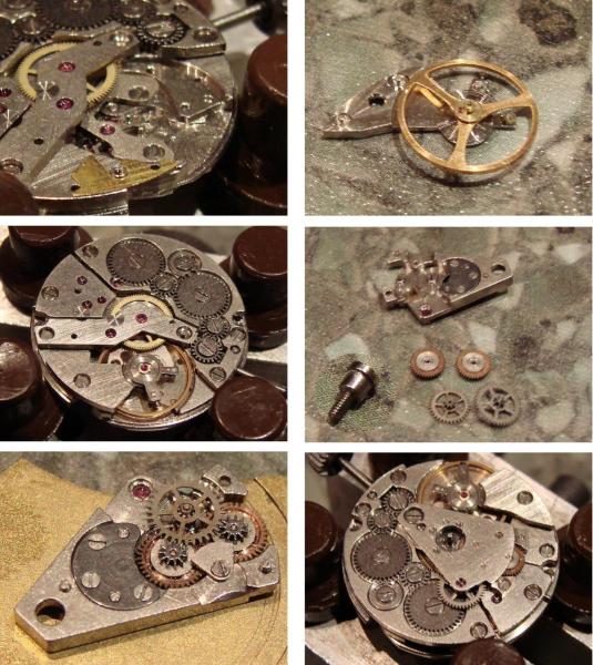

Składanie zacząłem od tychże łożysk, by następnie przejść do - prostego i typowego - remontuaru:
Zegarek ma prosty remontuar, za to ciekawy ćwiertnik. Nietypowy projekt kalibru 24 moskiewskiej Sławy wymusił zastosowanie - w miejsce "normalnego" cwiertnika montowanego na osi 2-go koła przekładni - elementu składającego się ze stalowego ćwiertnika napędzanego miedzianą zębatką mocowaną na wcisk.
Zębatkę napędza bezpośrednio koło trzecie przekładni chodu. Wadą jest jego niska trwałość, bo jest miękkie i łatwo się wyciera.

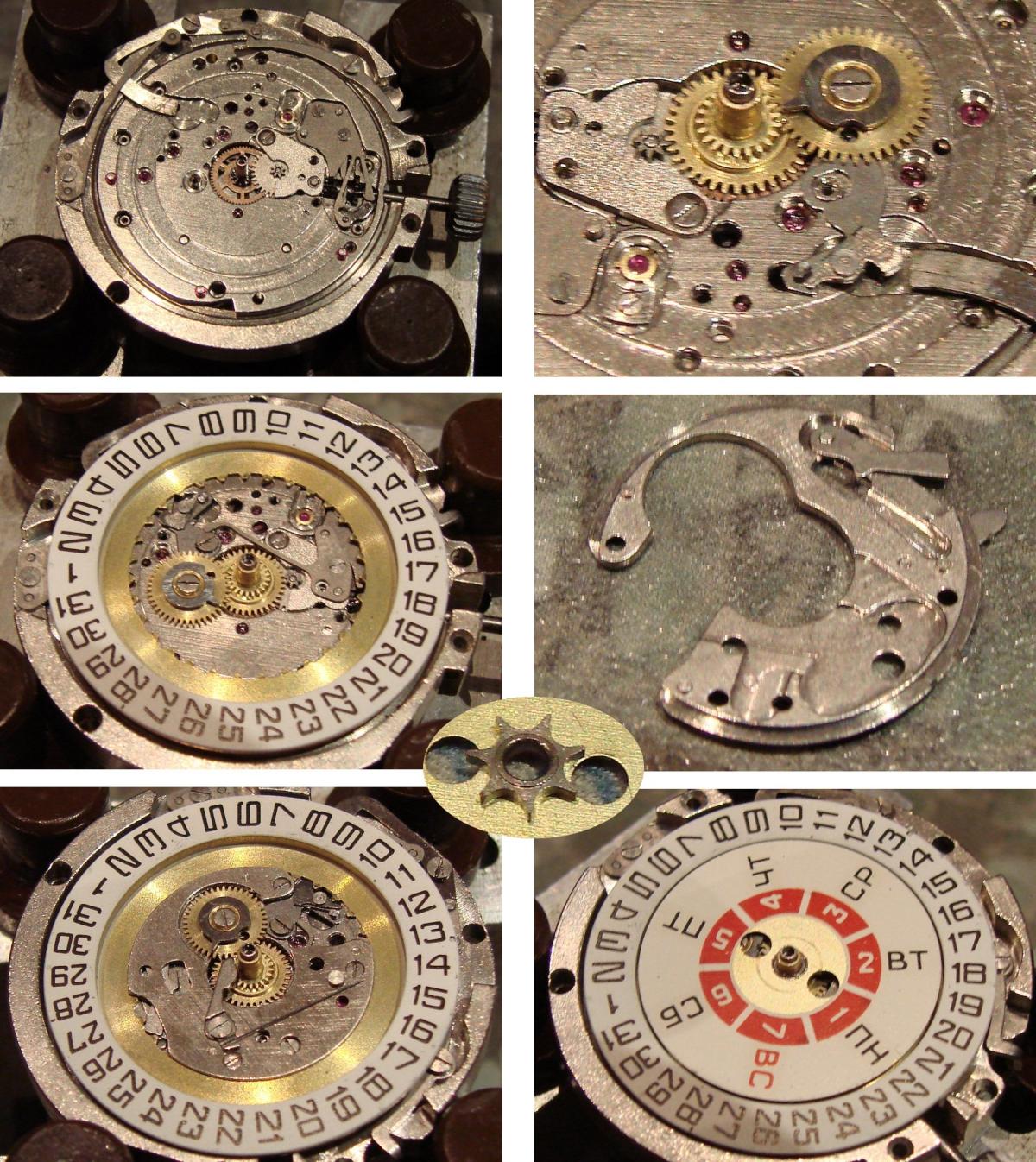

Teraz pora na mostek remontuaru i można mechanizm odwrócić, by kontynuować montaż mechanizmu, zaczynając od jego "znaku rozpoznawczego" - dwóch bliźniaczych bębnów sprężyny.
Bębny (1) ze sobą oraz z przekładnią chodu łącza dodatkowe koła zębate (T). Dalej mamy już typową (choć nietypowo ułożoną) przekładnię chodu (2,3).
Mamy też dość liczne koła naciągowe, zamocowane na stalowych tulejkach.

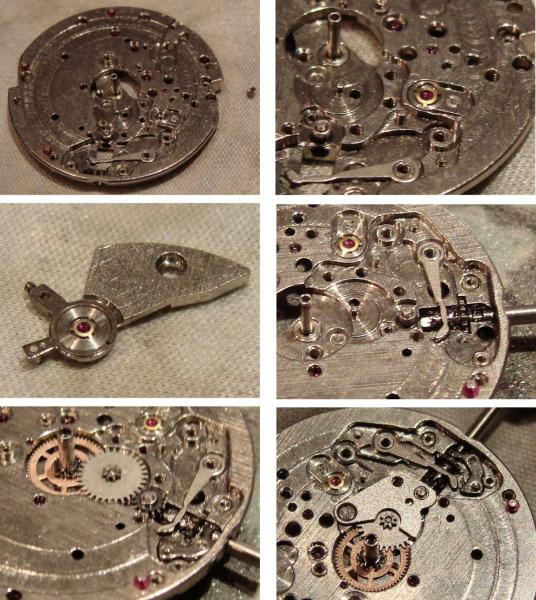

Po zmontowaniu naciągu pora na koło sekundowe, wychwyt i balans.
Zegarek ma nietypowo ukształtowaną kotwicę... zresztą... co w kalibrze 24 jest typowe???
Tu musze się przyznać do wtopy - demontując mechanizm zaliczyłem uślizg pęsety, która zjechała z (o dziwo nieco zaklejonego) koła wskazówki godzinowej odłamując oś sekundową, Miło pracować na pospolitym mechanizmie, bo - na szczęście - znalazłem inną oś w szpargałach...

Sam wahnik musi jeszcze trochę poczekać, a ja mocuję mechanizm w pierścieniu centrującym i rozpoczynam montaż elementów datownika.
Zegarek posiada podwójny datownik z szybka zmiana wskazania dnia miesiąca przy użyciu przycisku (tzw. pompki).
Elementy szybkiej zmiany zamontowane są w pierścieniu centrującym.
Dzień tygodnia ustawiamy "tradycyjnie" wskazówkami, ale warto pamiętać, że można go ustawiać w obie strony, dzięki dziecinnie prostej konstrukcji (gwiazdka z zapadką).

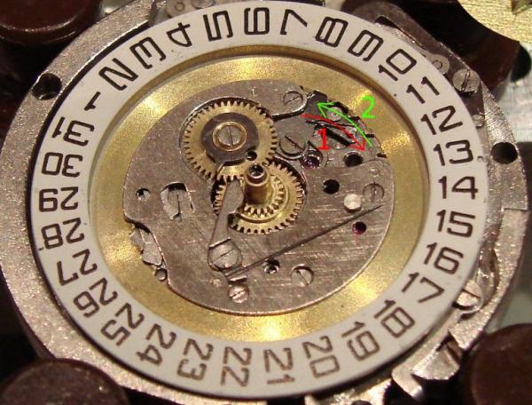

Wskazanie dnia miesiąca ma już bardziej skomplikowaną budowę, z zaawansowanym elementem przerzucającym wskazanie, który najpierw idzie jakby "pod prąd" przeskakując nad ząbkiem tarczy datownika, by potem ściągnąć datownik w drugą stronę. Trudno to opisać, wiec narysowałem strzałki...
Datownik składa się nieprzyjemnie, ma dwie sprężynki z dużą ochota do odlatywania, więc warto mieć zapasowe części lub pokój z wykładziną i bez zakamarków ;)

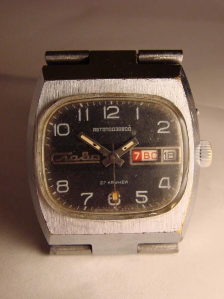

I oto [fanfara]…
Pancernik w pełnej "krasie" :D !
Zegarek posiada nieciekawe połączenie chromowanej koperty ze stalową bransoletą ze zwijanych, stalowych ogniw, ale muszę powiedzieć, że róznica w odcieniu na żywo nie razi aż tak bardzo.
Rażą natomiast przetarcia chromu.
Zegarek jest - nie czarujmy się - brzydki. Co nie znaczy, ze nie da się lubić.
Da się i musze przyznać, że z czasem lubię go coraz bardziej.
