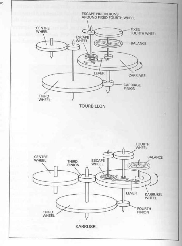

Co do Sthurlinga to trudno powiedzieć czy to tourbillon czy carousel bo oba urządzenia obiegowe wychwytu występują w wersji, w której punkt obrotu koła balansu jest w jednej osi z punktem obrotu klatki.
Carousel minutowy z centralnym kołem balansu oraz Tourbillon z kołem umieszczonym niecentralnie spopularyzował Blancpain w latach 90-tych zeszłego wieku, zadając „kłam” założeniom klasycznego breguetowskiego tourbillona, który bazował na tym, że koło balansu musi być umieszczone centralnie w klatce.
To co jeszcze konstrukcyjnie wyróżnia oba urządzenia to pojedyncza lub podwójna przekładnia napędu. W breguetowskim tourbillonie jego klatka połączona jest z bębnem napędu pojedynczą przekładnią i w przypadku przerwania połączenia mechanicznego tourbillon przestaje się obrać.
W rozwiązaniach Blancpaina Carrousel połączony jest z bębnem napędowym przy pomocy dwóch przekładni. Pierwsza dostarcza energię do wychwytu, druga steruje prędkością obrotową klatki.

Historycznie rzecz ujmując wynalezienie przez Bonniksena mechanizmu karuzelowego miało być kompromisem pomiędzy stosowaniem drogiego kieszonkowego tourbillona a budżetowego chronometru.
W rzeczywistości niektóre karuzele okazały się dokładniejsze od tourbillonów. W karuzelach transmisja energii odbywała się tradycyjnie poprzez wychwyt a klatka karuzeli i sprzężony z nią balans obracały się niezależnie od koła sekundowego. W turbinie transmisja energii odbywała się poprzez sprzężony wspólną osią układ klatki tourbillonu z wychwytem, balansu i koła sekundowego:
Pierwsze godzinne (a dokładnie 52,5 min) karuzele były wyłącznie kieszonkowe, dopiero Blancpain w 90 latach zbudował naręczne karuzele zrównując ich prędkość obrotową z 60 sekundowymi tourbillonami. Na dodatek "skomplikował" sprawę budując turbiny wyglądające jak karuzele i na odwrót czym wprowadził branżę w konsternację a sam miał jakieś kłopoty prawne jak dobrze pamiętam.
Współczesne wychwyty karuzelowe, zwłaszcza Blancpaina i pochodne tj flying tourbillon uważa się za bardziej złożone zarówno w budowie jak i działaniu gdyż tourbillon obraca się samoistnie a carousel do obracania mechanizmu wymaga dodatkowego koła zębatego w konstrukcji.
