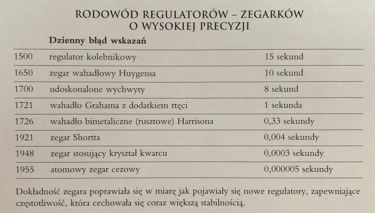

Zegary laboratoryjne to coś innego niż zegarki kieszonkowe. Dopiero w XVII wieku - a w niektórych krajach i później - czas w miastach europejskich zaczęto wyznaczać względem górowania Słońca. (Przedtem godziną zero była godzina zachodu Słońca)
Wynalazek Huygensa z drugiej połowy XVII wieku może i dał teoretyczną dokładność 10 sekund na dobę, ale w praktyce pozwalał osiągnąć dokładność 10 minut na dobę.
Chronometr okrętowy Johna Harrisona dawał - w 1773 roku - dwie sekundy niedokładności na dobę. Wykonano ich pięć (IIRC), każdy z nich ważył blisko dwa kilo i kosztował równowartość miliona dolarów.
Najdokładniejszy dziś zegar daje opóźnienie jednej kwintylionwej części sekundy na dobę, ale certyfikat COSC przysługuje tym zegarkom, których opóźnienie wynosi -4 / +6 sekund na dobę.

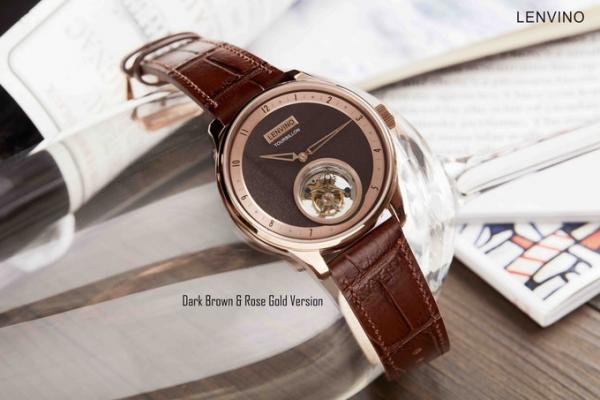

Ktoś wie coś o zegarku Constantin Drumont? Znalazłem całkiem ładnego tourbillona w niezłej cenie. Chyba także będzie to Chińczyk ? Widziałem wyżej ze ktoś chyba dodawał zdjęcie zegarka tej marki, jakieś opinie ?
Średnia cena zegarków z tą marką na allegro to 300 złotych, więc nie liczyłbym na arystokratyczne pochodzenie.
Wydaje mi się, że najtańsze warte spojrzenia tourbillon, to te od SeaGulla. Konkretnie model TY800
Szkoda pieniędzy.
