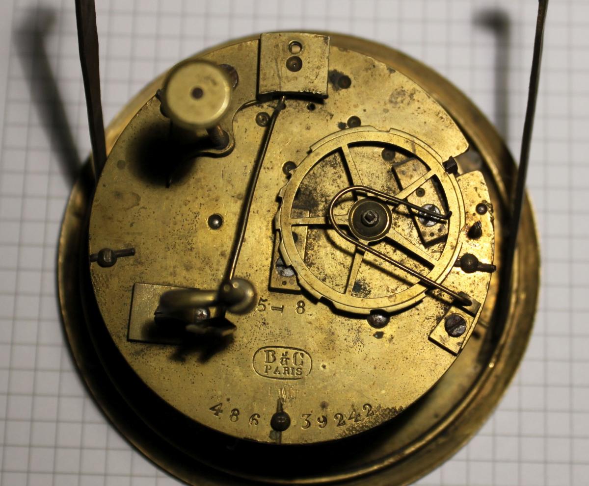

Rozpocząłem moją przygodę z zegarem kominkowym Samuel Marti z 1900 (chyba). Rodzinne znalezisko ze strychu. Chyba po dawnym upadku - pęknięty marmur, w kilku miejscach porozklejany. Działem na dwa fronty. Z jednej strony doprowadzam marmur do porządku, z drugiej rozebrałem mechanizm. Usmarowany smarem (!!), ale chyba niezbyt zużyty. Trochę tylko poturbowany. Jako, że jest rozebrany to zdjęcia w stanie rozkładu. Chodzi o taki zegar. Wychwyt Brocota.
Problemy mam następujące:
1) Pęknięty bęben sprężyny od bicia. Nie mogę znaleźć takiego samego - chyba dość nietypowa wysokość. Czy to się daje naprawić? Myślałem o ściśnięciu i lutowaniu z jakąś "łatką" z cienkiej blaszki dla wzmocnienia. Chyba nie powinno kolidować z innymi częściami mechanizmu. Próbował tego ktoś? Daje się to zrobić?
2) Chciałem zmienić sprężyny po 120 latach, ale udało mi się dostać tylko takie szerokości 20mm. Oryginalne (chyba, bo ktoś to wcześniej rozbierał) mają szerokość 21mm. Czy myślicie, że to będzie jakiś problem?
3) Czy marmur od tych zegarów był w całości klejony? U mnie widać, że w wielu miejscach amatorsko tak, ale zastanawia mnie czy górna półka była klejona w oryginale. Widoczne są bolce i są długie pionowe ściągacze na śrubach utrzymujące całość do kupy. Podobnie okrągły "garnek" na mechanizm jest mocowany na dwóch śrubach. Czy w oryginale to było dodatkowo klejone?
4) Czy możecie pomóc rozszyfrować dane i historię tego zegara? Podobno cyfry te oznaczają długość wahadła i datę produkcji. W milimetrach czy w calach (9,2cala)? Z którego roku? 1900? Na innych częściach też powtarza się numer 2295.
5) Czym odrestaurować "złocone" wzory na marmurze? Wygląda jak złota farba. Macie jakąś sprawdzoną?

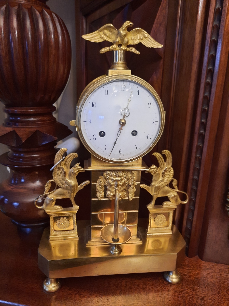

Mam okazję stać się posiadaczem zegara kominkowego, podobno działającego, podobno polskiego, podobno starego, podobno z 1959 roku. Dużo niewiadomych a nie mam doświadczenia w zegarach takich rozmiarów, więc prośba do Forumowiczów o kilka słów komentarza do przedstawionego na załączonych zdjęciach zegara (ps. zdjęcia przesłał sprzedający, innych nie posiadam).

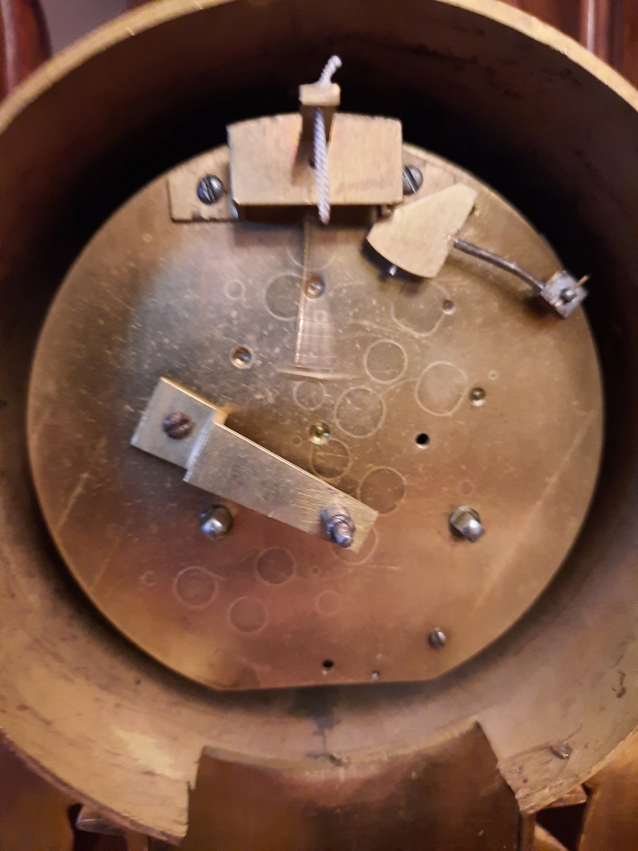

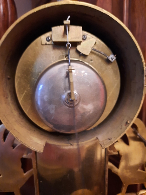

Bardzo proszę o pomoc w ustawieniu bicia tego brocota. Za każdym razem po ruszeniu palcem wskazówki bije tylko raz. Coś z grzebieniem chyba, bo nie porusza sie jak powinien? Próbowałem dorobic palety bo dostałem z połamanymi rubinowymi, może wtedy coś popsułem, bo bił właściwie . Jestem poczatkujacym zegarowym maniakiem bez przygotowania merytorycznego. Bardzo byłbym wdzięczny za wszelkie pomocne uwagi .
