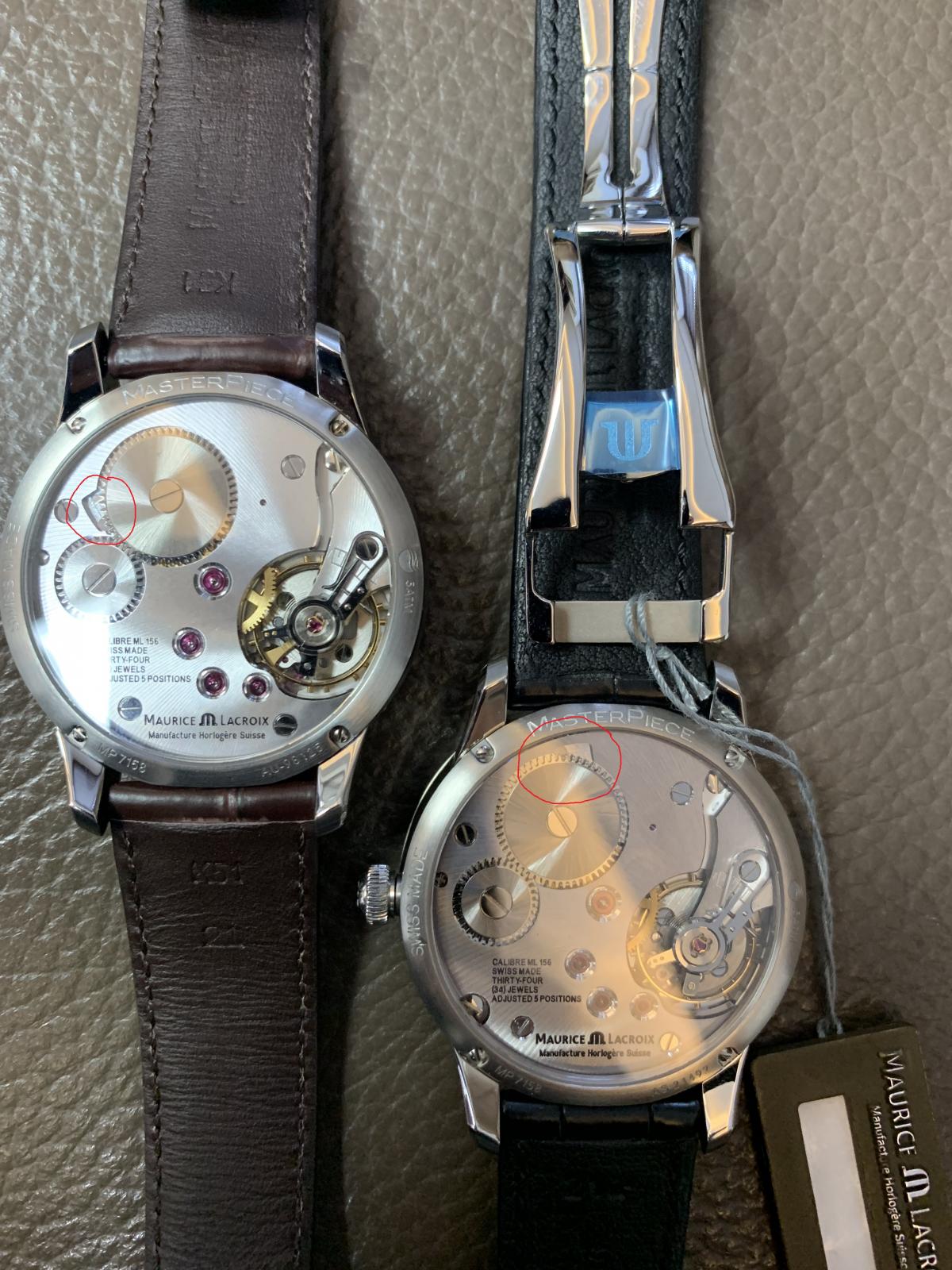

Wyglądają ok.
Rozumiem, ale tutaj nie ma moim zdaniem obaw.
Osobiście bałbym się kupować te modele z niesprawdzonego źródła :D
Chińczycy naprawdę dobrze je teraz podrabiają, a ja nie jestem w stanie wytknąć choćby jednego widocznego szczegółu, który odróżnia podróbkę od oryginału.
No może jeden - paski. Te na Twoich zdjęciach wyglądają na oryginalne ML.
Ale już mechanizm? Ja nie widzę różnicy.
EDIT
Teraz się dopatrzyłem detalu - wkręty na kole balansowym w oryginale. Chinole zdaje się nie mają.
Dobre oko Wadim, oryginalne aligatory ML są nie do pomylenia.
Pełna profeska. Dzięki.
Rozumiem, że mogę rozważyć zakup jako oryginalnego zegarka.
Zauważyłem jeszcze jakąś różnicę w mechanizmach tych zegarków.
Przy dużym kole zębatym wycięcia są w różnych miejscach!
W ml156 było to i tu i tu, zależy od ewolucji werku.
Problem polega na tym, że fotki z http://www.ytime.co/...lska-Chiny-c249
są identyczne. Nawet pasek, "aligatory ML" na pierwszy rzut oka niczym się nie różnią.
Czy to możliwe, że Chińczycy mogli tak dobrze podrobić oryginał?
No przecież widać, że mechanizmy się różnią - odważniki na kole balansowym, o których pisal Mastermind, "przesuwki" do regulacji włosa balansu, wykończenie mechanizmu - to tak na pierwszy rzut oka.
