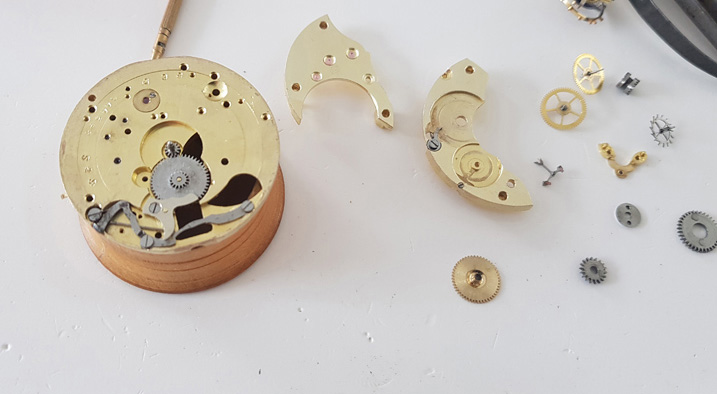

No więc rozbieramy delikwenta i do pracy
i tu pierwsza nie miła niespodzianka której z resztą się obawiałem przy próbie lutowania na srebro stara (na bogato dana) cyna płynie wszędzie uniemożliwiając połączenie na srebro. Zostają tylko możliwość trawienie i profesjonalny zakład jubilerski z PUK-iem lub laserem. Ja tak usprzętowiony nie jestem.
Tak więc koperta wędruje do jubilera a mechanizm do myjki.

Dopasowany i dogięty bigiel.
Mechanizm wrócił z kąpieli,
drobna polerka dwóch czopów i zaczynamy składanie.
Mechanizm złożony pierwsza regulacja i "bingo" amplituda w granicach 250° i odchyłka dobowa 7 sek.

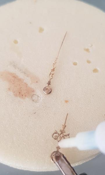

Tarcza wyczyszczona i uzupełniona ale następna niespodzianka mimo że mam sporo wskazówek do starych zegarków to okazało się że bez problemu znajdę minutową pasującą długością i wzorem ale wszystkie moje mają za duże dziurki.
Rajd po zaprzyjaźnionych zakładach kończy się fiaskiem nikt nie ma albo nie chce się zamienić (jakoś zegarmistrzowie wolą ciasne dziurki  :D ). Kupno nowej nie wchodzi w rachubę bo jak już wspomniałem sama naprawa koperty przekroczyła ustalony budżet.
Zostaje sobie radzić samemu. Wiem zawodowy zegarmistrz dotoczył by tuleję redukcyjną na oś minutową ale ja nie jestem zegarmistrzem tylko "papudrakiem" więc jeszcze raz palnik jubilerski w dłoń, wskazówka zabezpieczona specjalną pastą żeby przy okazji nie stopić całej i trochę srebra
i wuoalá wskazówka bez dziurki i mogę sobie wywiercić tak ciasną jak zapragnę :) .
Jeszce tylko pozłocenie wskazówek żeby kolory złota się zgadzały
i tak prezentuje się komplet.

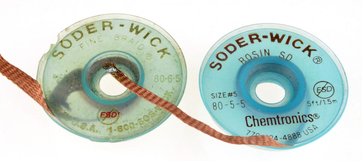

- mocne podgrzanie i mechaniczne oczyszczenie roztopionej cyny pozwoli na jej usunięcie ale jednocześnie spowoduje że na całej kopercie powstaną naloty po palniku i będzie potem problem z ich usunięciem.
- zastosowanie plecionki miedzianej spowoduje wessanie nadmiaru cyny
ale w obydwu przypadkach chyba nie oczyścimy koperty do zera, pozostanie na powierzchni cienka warstwa cyny i to właśnie "pobielenie" cyną jest chyba przyczyną że późniejszy srebrny lut słabo trzyma.
