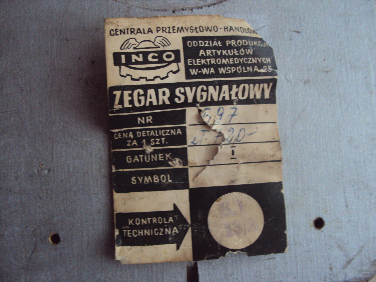

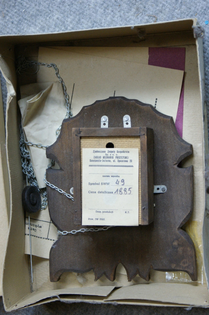

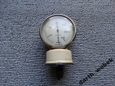

Potrzebuję informacji o tych zegarach.
- niczego merytorycznego nie znalazłem, a nawet na kartach nie ma podanej daty produkcji.
Czy wiadomo w jakich latach były te zegary produkowane?
Podobno koła zębate do nich były wykonywane w Łodzi.
- czy tylko koła, czy też wszystkie elementy?
pozdrawiam,
Władysław

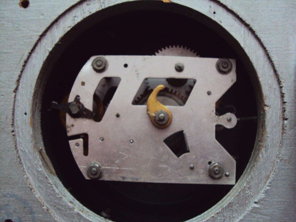

Witam, odgrzewam temat: Inco z dzwoneczkiem, brakuje w mechanizmie zapadki napędowej dzwonka. Czy ktoś posiada tai zegar i udostępni zdjęcie jak ta oryginalna zapadka wygląda? Wiem , że można wykonać taką zapadkę ale tu chodzi o oryginalność.

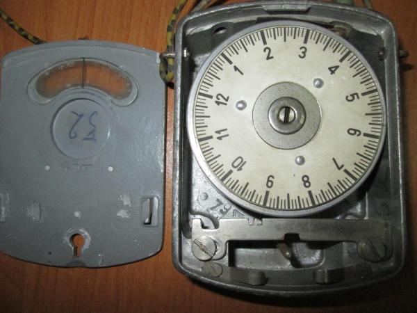

Jeszcze  jeden z  gwarancja
zegar sygnalowy Inco  pochodzacy  z  rezerw  Agencji  wojskowej.Data  sprzedazy 1972  rok .
Nistety  po  kolorze  obudowy  nie  moge dopasowac  konkretnej  formacji....😀

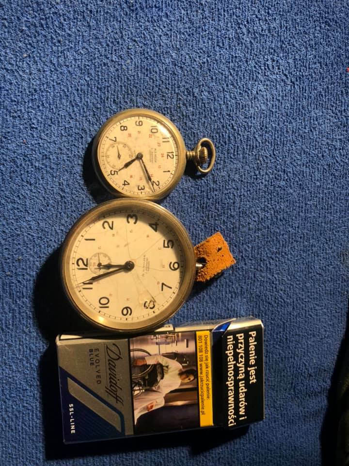

Te zegary stosowano przy robieniu zdjęć rentgenowskich, naświetlaniu lampami ultrafioletowymi. Model produkowany w zasadzie bez zmian od okresu międzywojennego. W przypadku mojego egzemplarza , na  zdjęciu brakuje zewnętrznego dzwonka.
Niepotrzebnie wstawiłem ten post. Zapomniałem, że Kolega specjalizuje się w zegarach INCO.
Pozdrawiam. Marek
Edytowane przez Marek Szajerka
Panie  Marku  kazda  informacja  jest  pozyteczna,po  to  jest  forum.Rzeczywiscie  Pana zegar  mial takie  zastosowanie  .

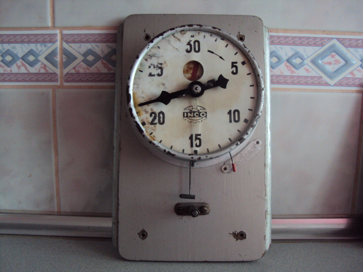

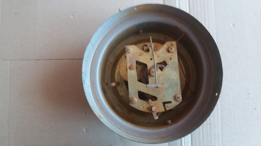

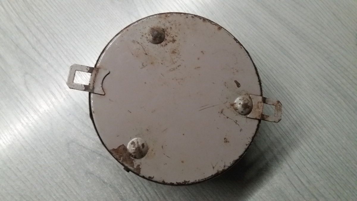

INCO ze złomowiska.
Naprawiłem chód, pęknięte  sprężyny. Pozostaje do założenia w przyszłości sprężyna dzwonka. Obecnie niekompletny. W tych zegarach ramka pod tarczę jest nitowana do szpilek werku. Główki przerdzewiały, ramka odpadła.  Wykorzystałem dwuskładnikowy klej do metalu i następnie w innych miejscach ramka została ponownie przynitowana do werku. Dlatego widać ślady użycia kleju. Też zapewne ma ok. 40 -50 lat, dlatego szkoda było zniszczyć ten przykład wyrobu INCO a zachować w tym stanie dla celów poglądowych.

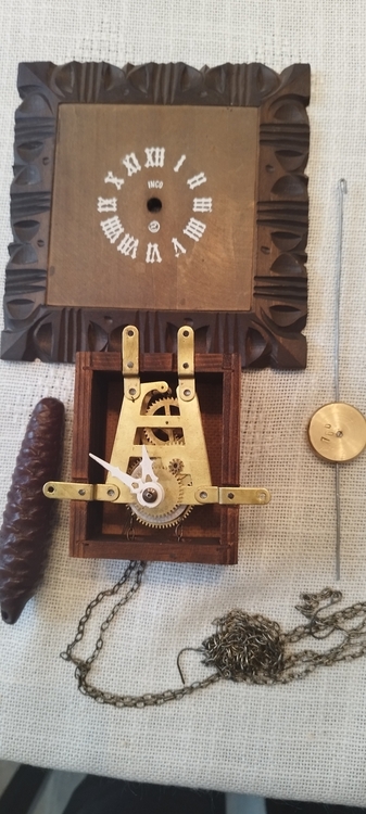

Witam

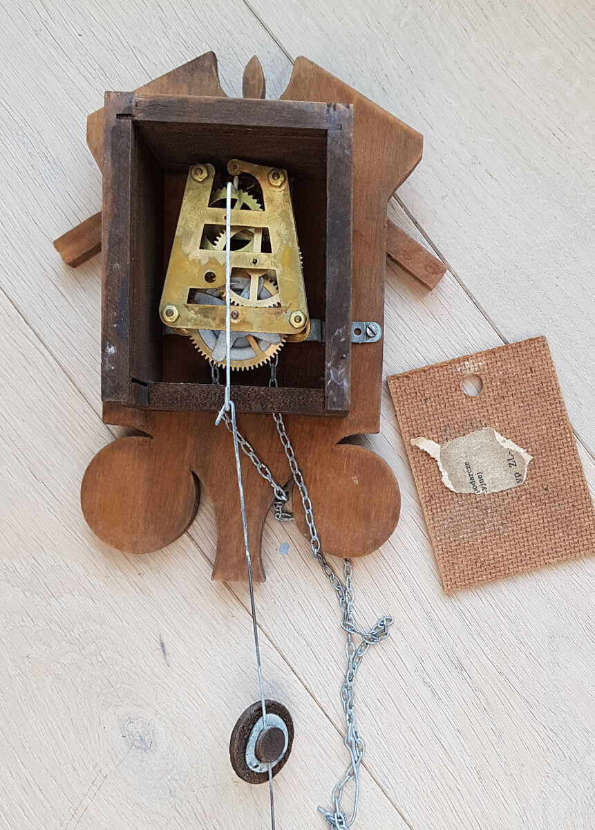

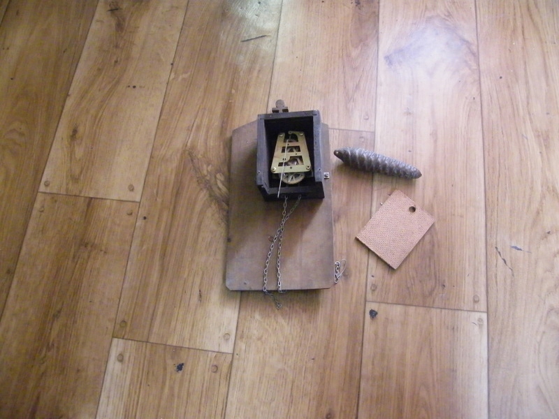

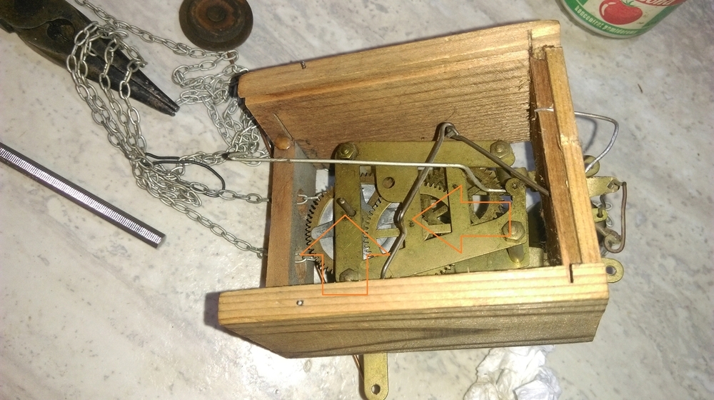

Kupiem taki zegar inco na starociach ,do zegara nie było wahadła,zegar po przeczyszczeniu normanie chodzi oczywiście szybciej bez wahadła, po założeniu wahadła od innego zegara po pewnym czasie się zatrzymuje ,orientacyjnie ze zdjęć z internetu dobrałem długość wahadła .Czy może mi Ktoś podpowiedzieć jaka jest waga oryginału i dugość wahadła .
8 godzin temu, ziutus napisał(-a):
Witam
Dobrze byłoby pokazać zdjęcia, bo różne zegary bywają, no i różne wahadła . Można wyliczyć długość. Jeśli czysty i odpowiednio posmarowany, to posłuchać czy równo tyka. Spróbować przechylić go nieco, np. w lewo, a jak jest gorzej, to w prawo.
Załaczam zdjęcie zegara jeszcze do końca niezłożonego , z dorobionym wahadełkiem 47 gram  w sumie z zawieszką, dzięki PM1122 za podpowiedz ,złożę i sprawdzę .
Złożysz, to zobaczymy.
Na tych się nie znam, ale coś koło takiego. Jak go już puścisz, to zobaczysz co i jak. Może być, że potrzeba trochę cięższego, to na testy dolepisz z tyłu plastelinę i się zobaczy, jakie to da efekty
Napisano (edytowane)
Złożyłem ,bez wahadełka chodzi  ,z wahadłem zatrzymuje się po około 1 minucie , przechylałem w lewo i prawo ,odchylałem od pionu i to samo ,jak dam ciężarek wyżej to się szybciej zatrzyma, jak niżej to chodzi dłużej ,pasteliny nie dolepiałem ,muszę kupić ,ale dodawałem inne dodatkowe  obciążenie i to samo ,muszę chyba dać lżejsze wahadło ,teraz dałem dwie nakrętki w sumie 22 gramy ,narazie chodzi ,najlepiej by było znać ciężar oryginalnego wahadełka.
Edytowane przez ziutus
No, ja tu bardziej nie pomogę, bo takich zegarów nie mam. Wiem, że są mechanizmy z długim, ale także bardzo krótkim wahadłem. I chyba wszystkie są dość lekkie.
Więc, skoro na takich nakretkach, jako wahadło chodzi, to wsłuchaj się, czy równo tyka.  Jak nie, ale chodzi nadal, to przechylaj go na jakiś bok. Ale Bardzo nieznacznie i słuchaj, bo one są bardzo czułe na małą zmianę kąta.
Jak będzie jako tako, to daj nakrętki wyżej, lub niżej.
Tak ustalisz jaka długość i ciężar wahadła.
Od wczoraj chodzi  ,spóżnił się pół godziny  ,podniosłem nakrętki wyżej , równo, ładnie tyka bez względu na pochylanie .Myślę ,że teraz tylko regulacja chodu wysokością i ewentuanie zmianą ciężaru.
Chyba oryginalne wahadełko było drewniane, bo teraz mam ciężar 15 gram i zawieszka 10 cm i jest prawie idealnie , pozostało wytoczyć o podobnej wadze i będzie ok, dzięki PM1122 za zainteresownie moim postem 👍
