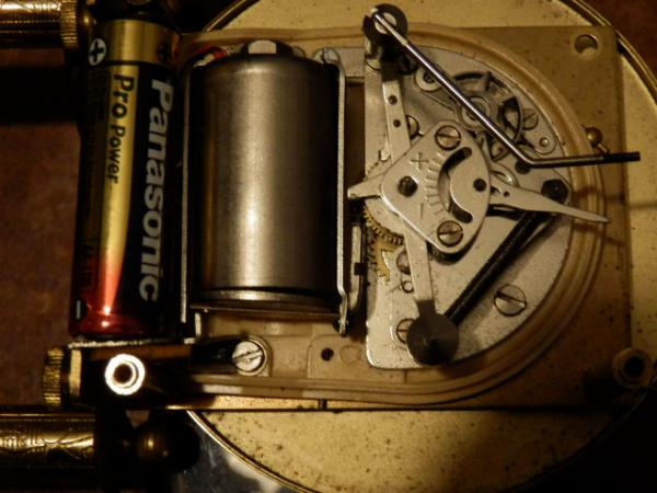

Viva quartz - budzik elektryczny na baterię R14 1,5V. Prawdopodobnie pochodzi z lat 80-tych na co mogą wskazywać napisy : na obudowie mechanizmu "West Germany" i na pokrywie tylnej zegara "W GERMANY" . Obudowa jest w sytu retro ale bijak gongu napędzany jest przez silniczek elektryczny podłączony do układu elektrycznego mechanizmu zegara. Bijak gongu stanowi ozdobna tulejka, założona na pręt zamocowany ukośnie w stosunku do silniczka. Obroty silniczka powodują uderzenia obracającego bijaka w dzwinki. Wyłącznik budzenia stanowi dźwignia imitująca zakleszczenie bijaka gongu a w rzeczywistości odchylająca znajdującą się wewnątrz obudowy blaszkę stanowiącą zworkę łączącą silnik z mechanizmem zegara. Niestety w budziku brakowało pokrętła ustawiania godziny budzenia więc tymczasem spasowałem tam kawałek mosiężnego wkręta. Innych defaktów nie zauważyłem . Budzik chodzi dokładnie i dość przyjemnie dzwoni.

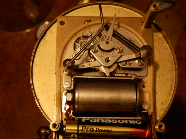

SECURA ELEXACTA na baterie. Zegar prawdopodobnie z Wielkiej Brytanii wyglądem przypominającym piłkę do Rugby. Mechanizm rok produkcji 61-3 , zasilany baterią 1,5 V R20. Regulacja chodu mechanicznej części zegara realizowana przez koło balansowe . Napęd chodu realizowany przez sprężynę spiralną naciąganą cyklicznie przez elektromagnes zasilany z baterii. W górnej części miedziana blaszka wygięta w harmonijkę ma zapewniać lepsze połączenie elektryczne pomiędzy współpracującymi , ruchomymi elementami. Mechanizm wyglądem i konstrukcją przypomina mechanizm firmy SCHATZ z tego okresu.
