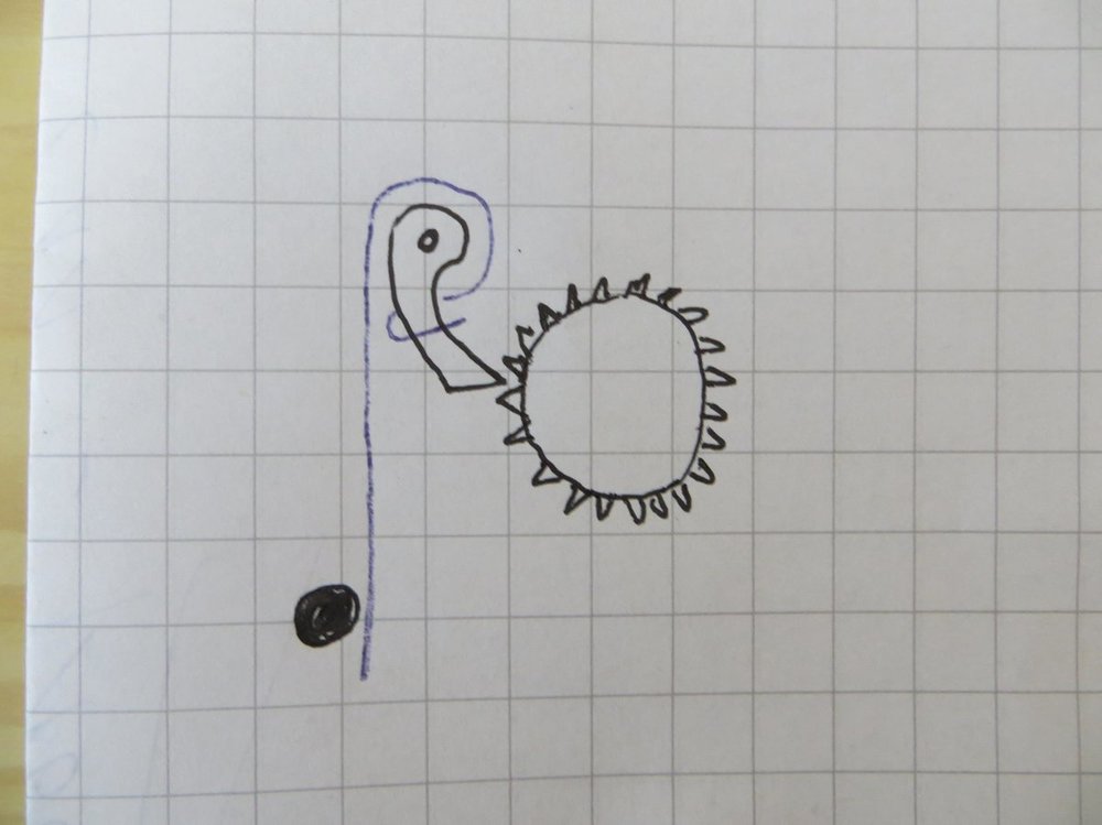

Więc , wszystko wskazuje , że była tam inna oryginalna sprężyna.  Koledzy , jak coś takiego mają , to pewnie pokażą .
Ja mogę pomóc podpowiedzią prowizorki ... choć boję się , że koledzy mnie zaraz ustawią do pionu.
Pozwoliłem sobie narysować przykładową sprężynkę z drucika , taką zastępczą ... którą możesz dorobić .
Ale Ty masz mechanizm , więc musisz ten przykład przemyśleć i poprawić - dopasować.
Jeden koniec sprężynki jest prosty i zapiera się o dolny kołek płyt . a drugi zakręcony z tyłu na ośce zapadki ( przynajmniej jeden pełny zwój - do dwóch maksymalnie ) i wygięty w haczyk , który pewnie zaczepia o zapadkę .

Coś takiego mogę zrobić. Byłoby jednak świetnie, gdyby ktoś miał taki mechanizm i mógł pokazać, jak wyglądało oryginalne rozwiązanie. Ta sprężynka mogła mieć możliwość regulacji siły docisku, bo za słaba będzie powodować wyginanie zębów koła, a za mocna będzie je ścierać i warto znaleźć optimum.
Edit: mam już wskazówkę, na tej stronie jest kilka zdjęć późniejszego i wahadłowego zegara, ale z tym samym systemem naciągu sprężyny. Widać tam sprężynkę nawiniętą na osi tej zapadki i zaczepioną na krawędzi płyty. Czyli nic wyrafinowanego, otwory w płycie zapewne służyły do czegoś innego.
