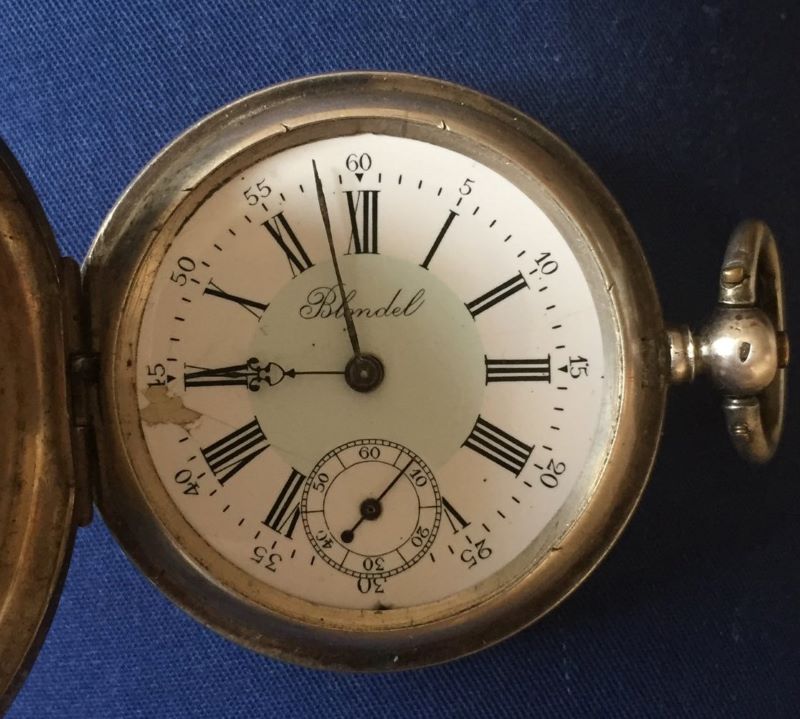

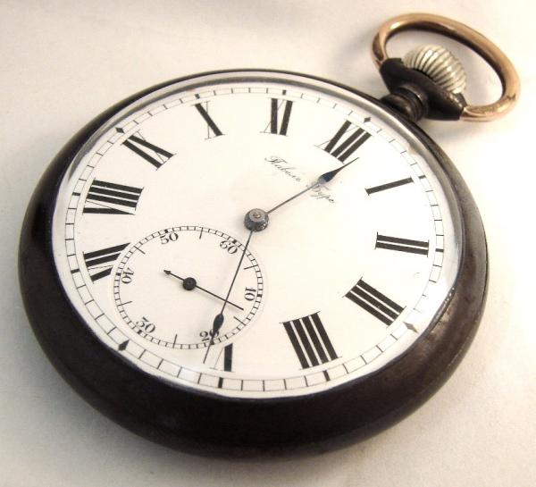

Tym razem kupiłem na allegro kolejne cudo (dla niektórych kolejnego "badziewa") - taki oto zegareczek marki Blondel - najpewniej z końca XIX wieku.
Głownym atutem zegarka jest pięknie zachowana koperta z niemal nietkniętymi, ostrymi detalami wykończenia i nakładanym (nieco skorodowanym) monogramem na przednim deklu...
Zegarek posiada atrakcyjną, dwukolorową tarczę.
Niestety - nie mam atrakcyjnej wskazówki minutowej, więc - póki co - ma taką, jak widać...
Na zdjęciach sprzedawcy widać brak i wskazówek i lunety (zresztą - tym zegarkom często brakuje lunety), co niemal odwiodło mnie od licytacji (monogram mnie "kupił"), a tu - niespodzianka. Luneta była - pięknie wpasowała się (wkliknęłą) w przedni dekiel i sobie w nim siedziała. Taka promocja :)

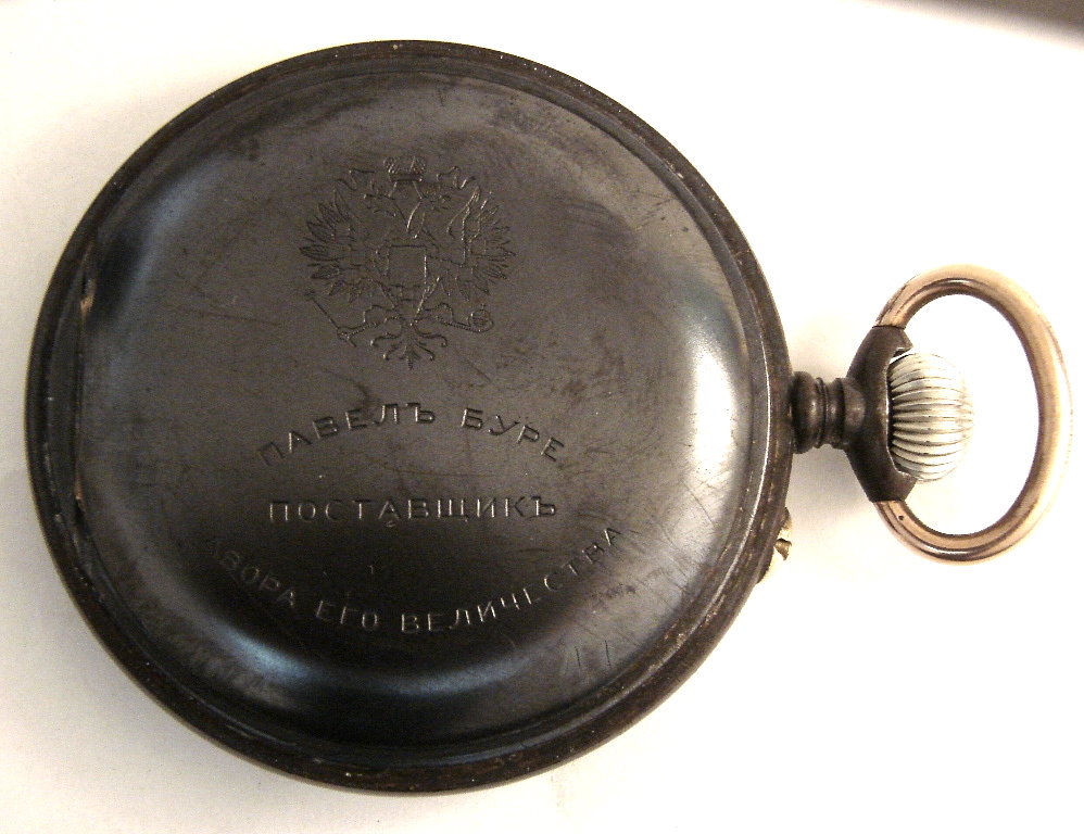

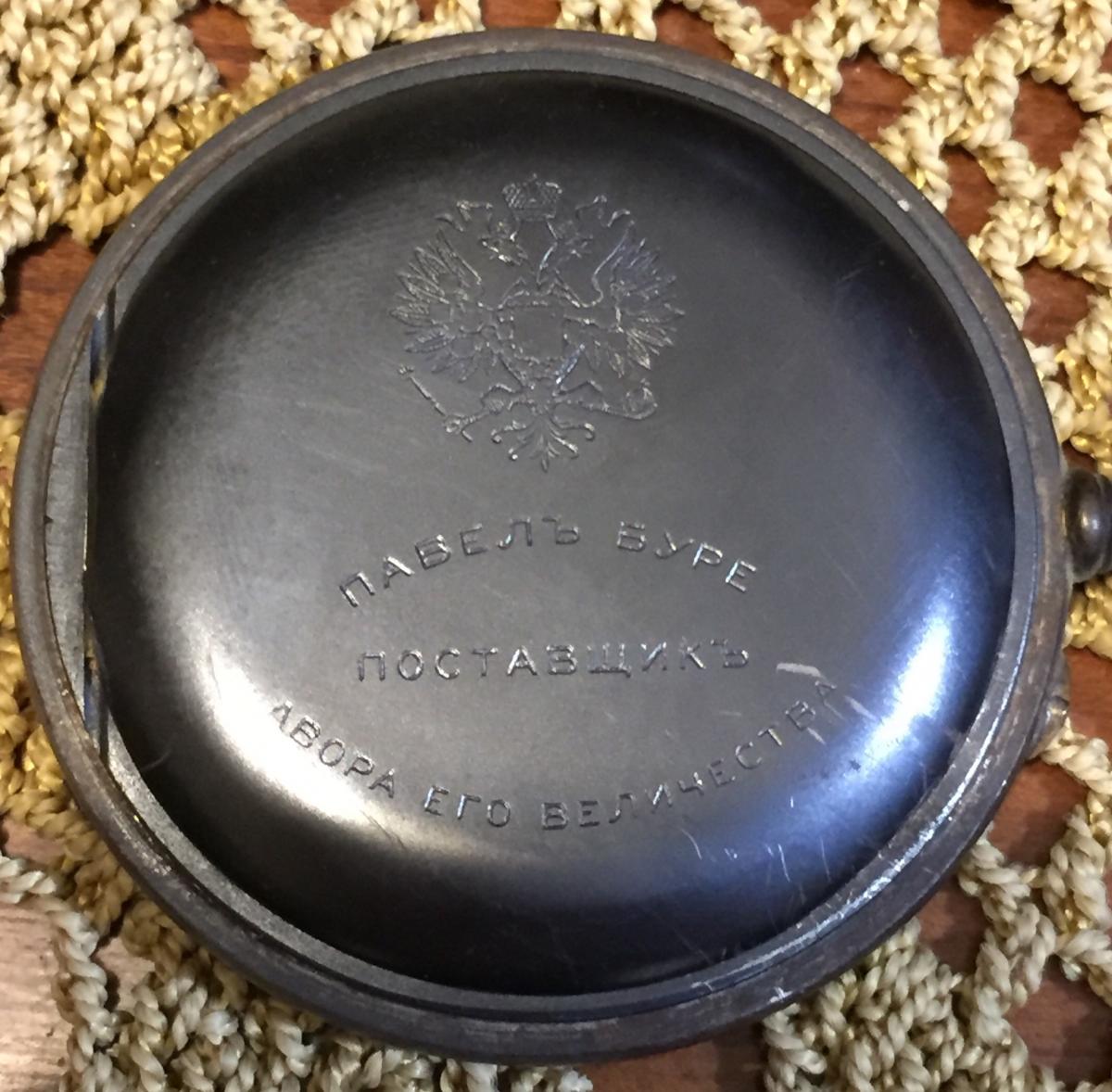

Co jeszcze jest interesujące w tym zegarku - rosyjskie napisy na wewnętrznym deklu:
Wszystko po rosyjsku - nie aż tak znowu częste znalezisko...

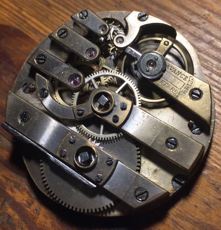

Wrócę teraz do dezinformacji na deklach - widzimy tu jak wół napis "15 kamieni", podczas gdy zegarek miał ich ledwie 9 lub 10 (zależnie od tego, czy stalowa nakrywka w osi balansu to oryginalny detal, czy tez był tam kiedyś kamyczek).
Jak widać - nie ma tu kamieni. Kiedyś był jeden...
...ale się zbył :D
Warto zwrócić uwagę na typowe dla tych mechanizmów ubytki warstwy niklowego wykończenia - było ono tak cieniutkie, że po prostu schodziło stopniowo przy kolejnych przeglądach i nie jest to nawet świadectwo złego traktowania.
Jakość samych części - przyzwoita. Wykończenie zwyczajne, bez polotu, ale jakosć przyzwoita.
Największą bolączką tego zegarka jest nieoryginalny balans (mechanizmy marne bo marne, balans miały zwyczajny, ale nie tak tandetny - to coś pochodzi najpewniej z taniego bezkamieniowca z pierwszych dekad XX wieku).
Przerdzewiały włos pękł mi przy demontażu, więc musiałem cos dobrać.
Balans jest okropny, brzydki, pogięty i ma bicie we wszystkich możliwych płaszczyznach, wiec - jak się domyślacie - nie chodzi to za dobrze...
Mechanizm w pełnej krasie. Musze jeszcze znaleźć ładniejszy regulator, bo te ładne, które akurat mam - nie pasują.
Cyka. Spóźnia 20 minut na dobę, więc pewnie trzeba by skrócić włos (można by też opiłować nieco szpetny balans trochę go przy okazji wyważając ;) ), ale w sumie mi to wisi - i tak nie będę go używał, więc może lepiej zostawić jak jest (chronometru i tak z niego nie wyczaruję).

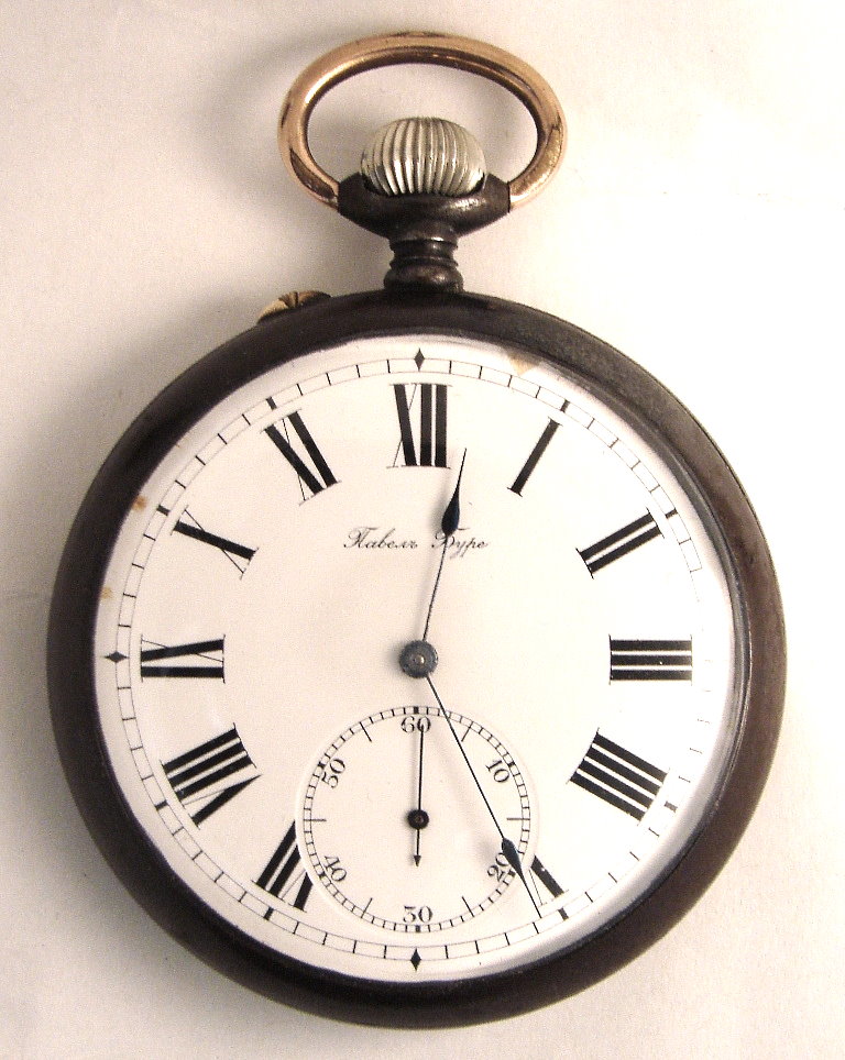

Moze przygarniesz mojego Pavla Buhre?Ja i tak nic z nim nie poczne. :D
Żeby było jasne - bierę ;)

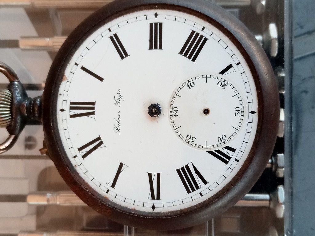

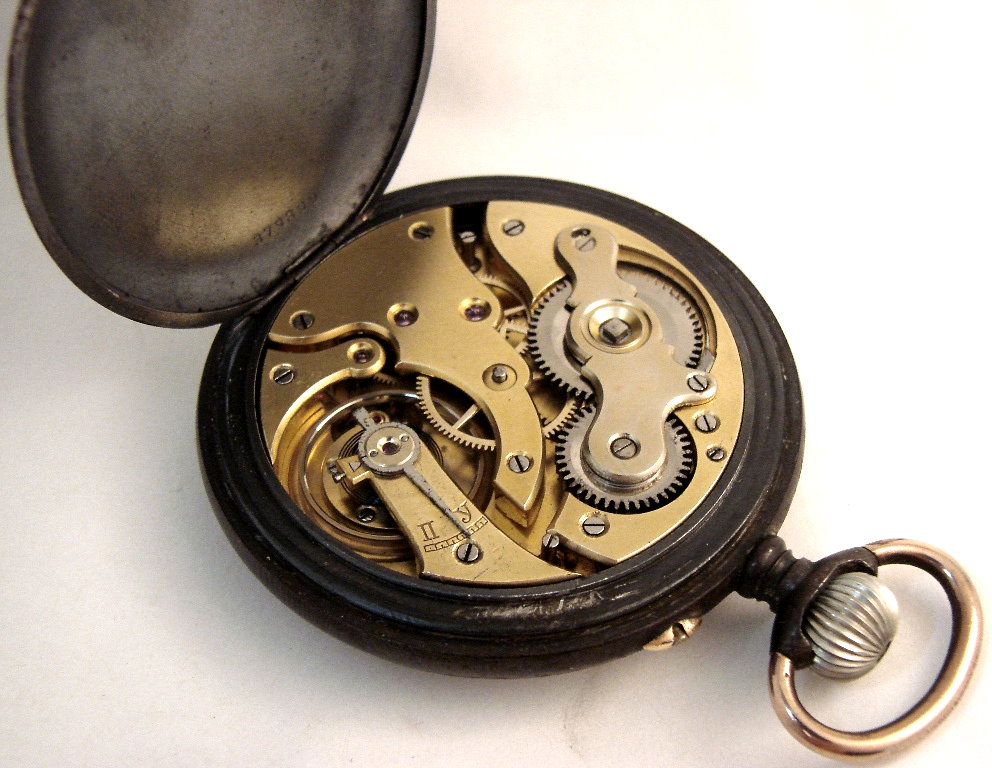

Zegarek już jest. Nawet wskazówki dostał, bo mi ładnie przypasowały :)
Mechanizm 13-kamieniowy, brudny, wyglada na sprawny.

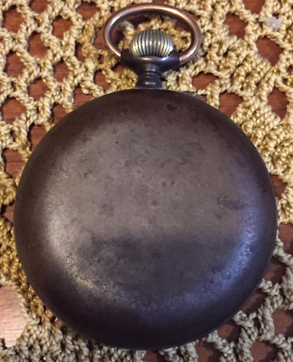

Koperta będzie wymagała poprawek, bo ma ogniska brzydkiej korozji...
I muszę kupić szkło, bo nie mam :(
Miłego dnia!
I nawet srobke dostal na mostek.Ciesze sie ze poszedl w dobre rece.
Burasek już naoliwiony - hula jak należy. Oksydacja koperty wyszła z lekko brązowym odcieniem. Tylko szkiełko i pokażę. Niestety nie mam póki co lepszej koronki...

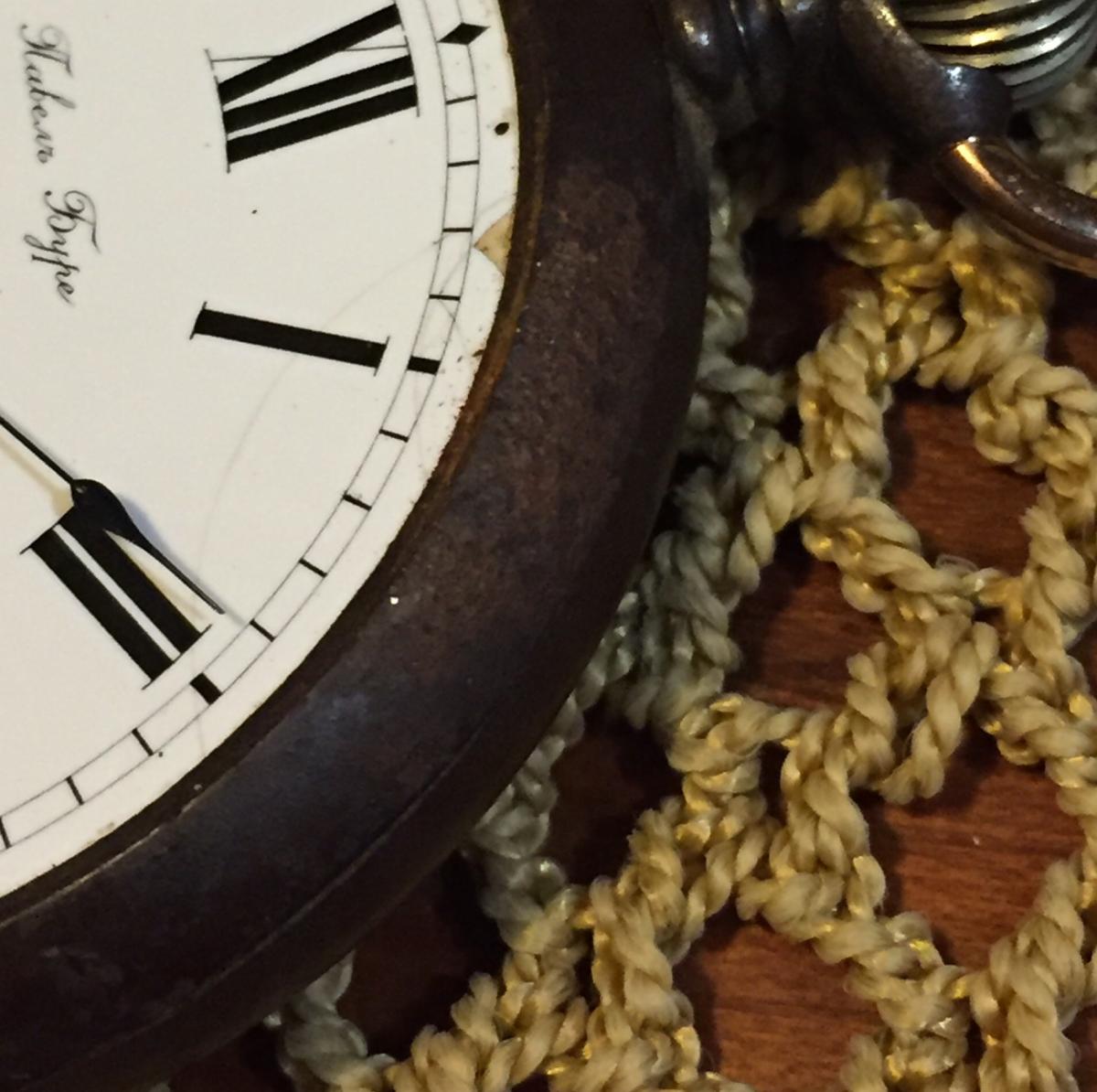

Przede wszystkim - zegarek ma problem z wszechobecną korozją, bo widać, ze nie był dobrze przechowywany v chladu a suchu.
Oprócz - co jasne - stalowej koperty, ucierpiały płyty, stalowe elementy naciągu i włos, ostał się ino wychwyt.
Ale po kolei.
Koperta ma liczne, drobniutkie ogniska korozji i w zasadzie wymagałaby wypolerowania do gołej blachy i dopiero ponownego wykończenia.
Oczywiście - musiałem spolerować paskudne ognisko korozji na lunecie.
Od razu dodam, ze korozja wżarła się tak głęboko, ze o wypolerowaniu wżer do zera w zasadzie nie mogło być mowy - obawiam się, ze uszkodziłbym lunetę zeszlifowując ją "do żywego".
Niemniej - wżerki są, ale jest tez lepiej, bo nie ma na powierzchni kwitnącego, rdzawego "kalafiora"..
Jak wspomniałem - kopertę potraktowałem oksydą po wcześniejszym umyciu, ale bez polerki.
Co ciekawe - wyszedł mi piękny ciemny brąz. Odcien piękny, lecz nieoryginalny, ale gdy uzupełniałem ubytek powłoki w moim innym oksydowanym burasku - również wyszedł brązowawy, więc to chyba taka stal, która z tą konkretną (wysoko ocenianą) oksydą reaguje.
Bo z tą samą oksydą w przypadku zegarka W.Gabus uzyskałem całkiem inny (czarny) odcień.
Jakoś mnie to nie przeraża, ciemny brąz też jest ładny...
Sama warstwa też jest cienka i łatwo się jej będzie - w razie czego - pozbyć. Musze przyznać, ze efekt nieco mnie zdziwił, ale... lecimy dalej.

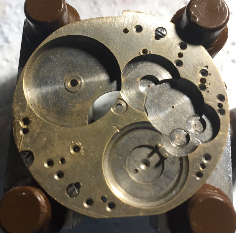

Kolejnym problemem była beznadziejna, jasnożółta i matowa powierzchnia płyt.
Nic dziwnego - wiele zegarków tak ma, zwłaszcza po latach złego przechowywania.
Próbowałem płynów czyszczących, ale generalnie ciężko jest z tym coś zrobić, a i zegarmistrze, do których oddawałem takie mechanizmy po prostu zostawiali jak jest. Raz zdarzyło mi się, ze dostałem mechanizm "pięknie" spolerowany do czystego złota, jednak taka lustrzana złota powierzchnia jest - po pierwsze - nieprawidłowa, a po drugie - złota zostaje tam już tyle, co nic i robią się po czasie plamy.
Sam kilka razy eksperymentowałem z czyszczeniem mechanicznym takich płyt (za co już mi się pare razy słusznie dostało), natomiast czasami - choć to wciąż kontrowersyjne - próbuje znaleźć "złoty środek", bardzo delikatnie przecierając powierzchnię płyt (złoconych, nie niklowanych!) ściereczką do polerowania i mikrofibrą do sucha. Płyty odzyskują część utraconego połysku i wyglądają lepiej.
Oczywiście nie można dążyć do usunięcia rys czy odbarwień powstałych przez lata, bo kończy się to źle - chodzi tylko ciut więcej połysku, bez uszkadzania "ziarnistej" faktury powierzchni płyt.

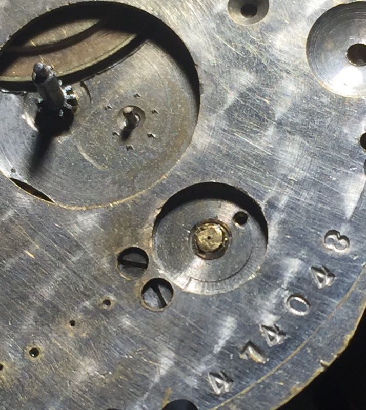

Jest lepiej, choć - oczywiście - do nietkniętego zębem czasu półmostka kotwicy pozostałym płytom wciąż brakuje bardzo dużo.

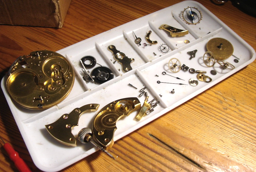

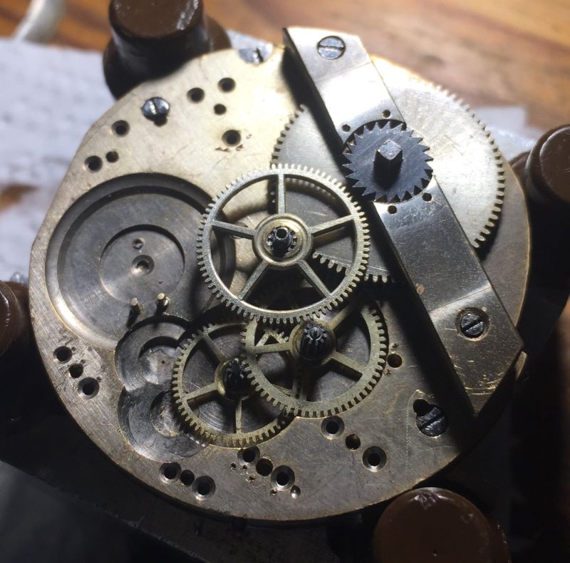

Składanie jest proste, bo to prosty mechanizm, kłopot sprawił mi tylko bardzo ciasno pasowany półmostek kotwicy, właśnie...
Stalowy wychwyt lśni jak nowy. Większośc pozostałych stalowych elementów... nie :(
Mechanizm naciagowo nastawczy obsługiwany przyciskiem, rzecz jasna. Niestety rdza zeżarła końcówki zębów półbeczki i naciąg mocno skacze - trzeba by wymienić półbeczkę, więc... jest jak jest.

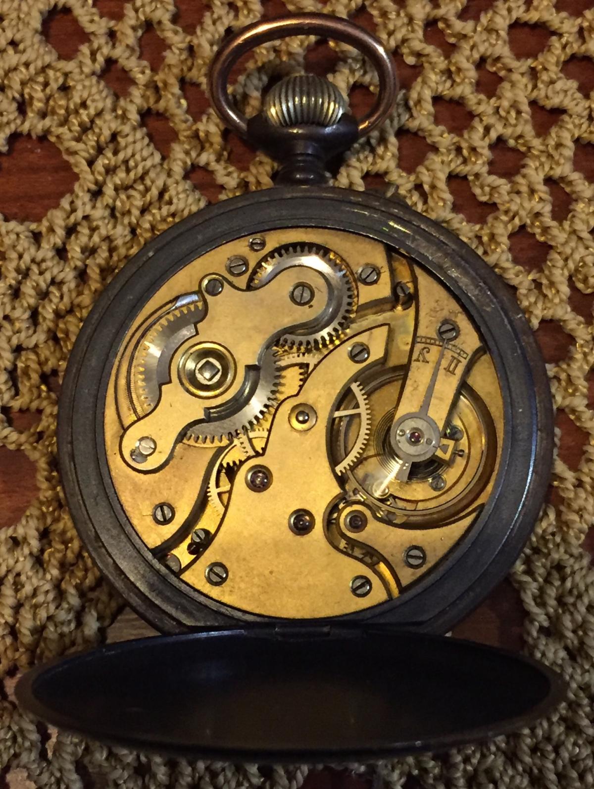

Mechanizm chodzi ładnie i "trzyma czas" (przesadziłem z kontrastem - nie świeci aż tak bardzo ;) )
To dobry, 14 kamieniowi mechanizm z balansem kompensacyjnym i włosem breguetowskim.
Wyprodukowano go jeszcze przed upadkiem Imperium carskiego, o czym świadczą sygnatury na deklu:
Późny numer sugeruje czasu I Wojny Światowej…
Tarcza jest całkiem przyzwoita, z ubytkiem koło godziny 1, wskazówki amerykańskie,ale pasują jak ulał...
Szkiełko kupiłem tak, jak zmierzyłem (493), ale że moja suwmiarka to szmelc z Castoramy, okazało się za małe i musiałem je wkleić...
To znaczy nie musiałem, ale jestem z natury niecierpliwy i tak się już napaliłem, ze kończę projekt, ze wkleiłem.
Jak kupię większe, to wymienię, mam tylko nadzieję, ze klej puści w miarę łatwo (zrobiłem próbę to odchodzi od stali, bo bardziej klei się do szkła...) nie wiem, zresztą, czy da się w tej lunecie zamontować szkiełko bez kleju, bo rdza mocno uszkodziła (tzn też zeżarła) dość płytki frez - trzeba by tą rdzę usunąc, bo na rdzy się nie będzie trzymać, choć po jej usunięciu być może też nie ;).
I co? I już. Mnie się nawet podoba. faktem jest, że połatany (czy tam zdrutowany) wygląda o wiele lepiej niż przed.
Cudu nie będzie, bo korozja zawsze robi spustoszenie ("rust is number 1 killer of watches"), ale wygląda raczej jak zegarek niż jak złom.
Muszę poszukać chyba lepszej oksydy, bardziej "kompatybilnej" z Burymi. Choc musze powiedzieć, ze ta, którą mam daje przyzwoicie wyglądającą powłokę, tylko nie ten odcień...
