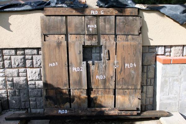

A oto tarcza południowa (najbardziej zniszczona przez czynniki atmosferyczne), rozebrana na części i przygotowana do długiego procesu przywrócenia jej do dawnej świetności:

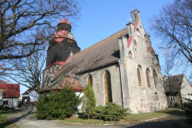

U mnie podobno na wszelki wypadek tankista wjeżdżając do miasta kopułę wieży skasował:
Odbudowana w 1956:
To zaś zrobił pan konserwator jeleniogórski w 1992 roku

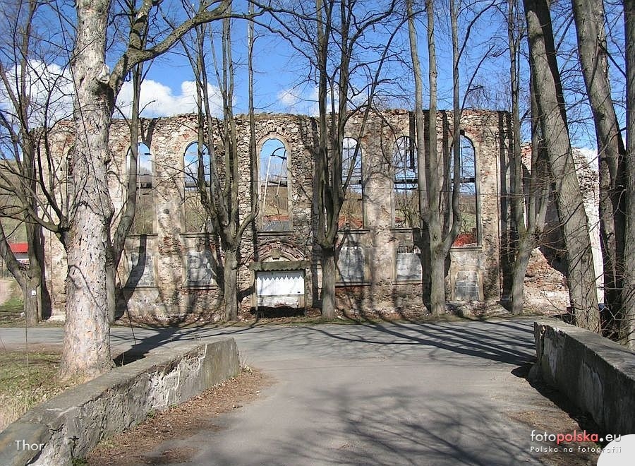

Pamiętam jeszcze ten kościół w takiej formie...  Miszkowice koło Lubawki
Edytowane przez kiniol
Toż widać, po resztkach tych empor, że tam się te Lutry jedne modliły. A one są gorsze, Panie, niż (...).
Piotr
No i zegar wieżowy był... a one się modliły.. komu to Panie przeszkadzało...? :unsure:
One sobie gdzieś pojechały , nie było zapewne potrzeby przefasonować na katolicki , no i umarł w butach .
Edytowane przez LMed
Miesiąc temu oglądałem te ruiny i zastanawiałem się co mogło doprowadzić do takiej pożogi?
Kunserwator jeleniogórski, a kto? Pamiętam empory i piękne malowane sklepienie...

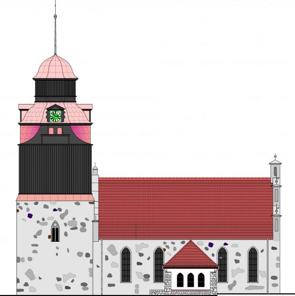

Powyżej - projekt.
Poniżej - jego realizacja.

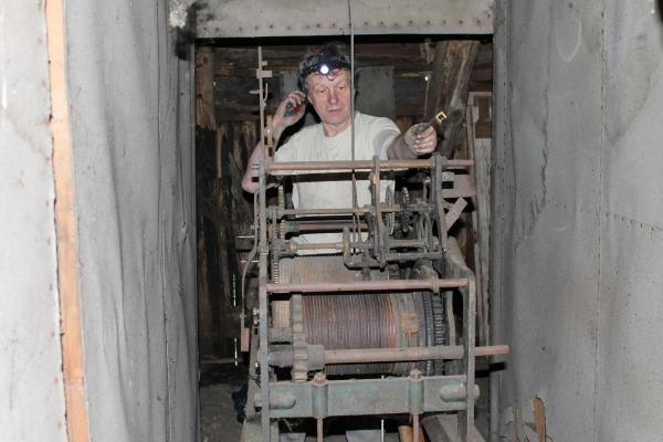

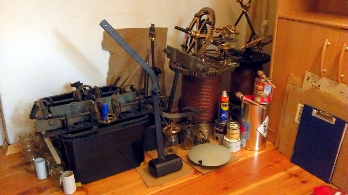

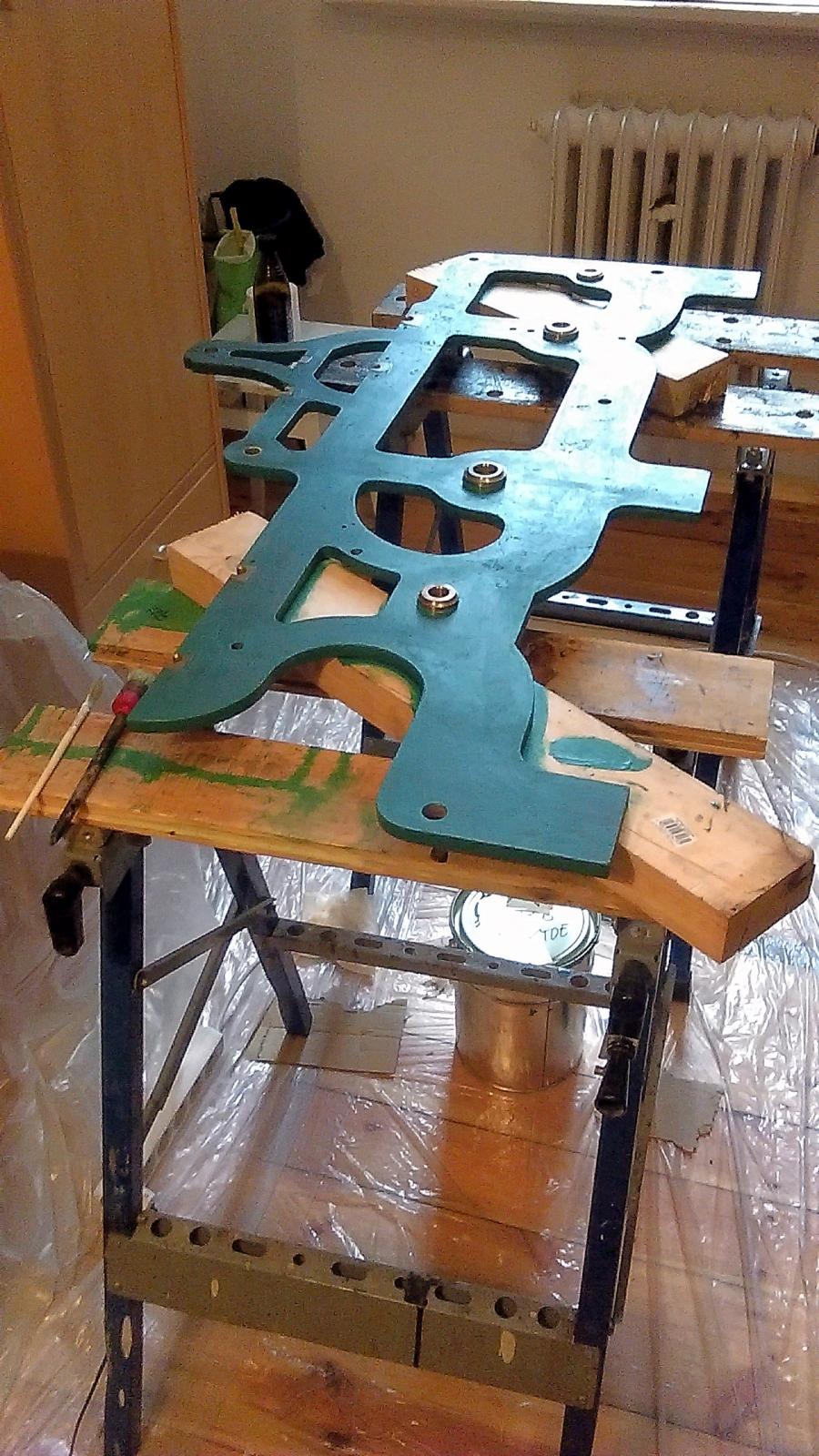

Rozpocząłem malowanie płyt głównych mechanizmu, oczywiście po dokładnym ich wyczyszczeniu ze starych farb, zaschłych smarów, itp.
A tutaj, wśród tych części, jest gdzieś uśpiona dusza zegara i czeka na swoje drugie życie. :)
9 lipca 2016 r. o godzinie 17:00, po ponad 40 latach milczenia ożyła dusza zegara z wieży kościoła w Suchaniu. :) Co prawda jeszcze w warsztacie, ale już jest bliżej niż dalej. Czeka mnie jeszcze sporo pracy na wieży zanim zegar zacznie odmierzać czas mieszkańcom.

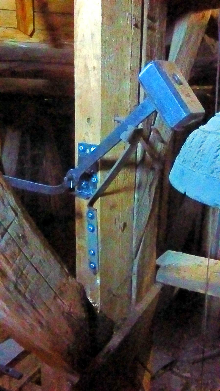

Młot, który będzie wybijał godziny - gotowy do bicia. :)
Trochę więcej szczegółów pracy zegara wieżowego kościoła w Suchaniu:
Koniec wieńczy dzieło!

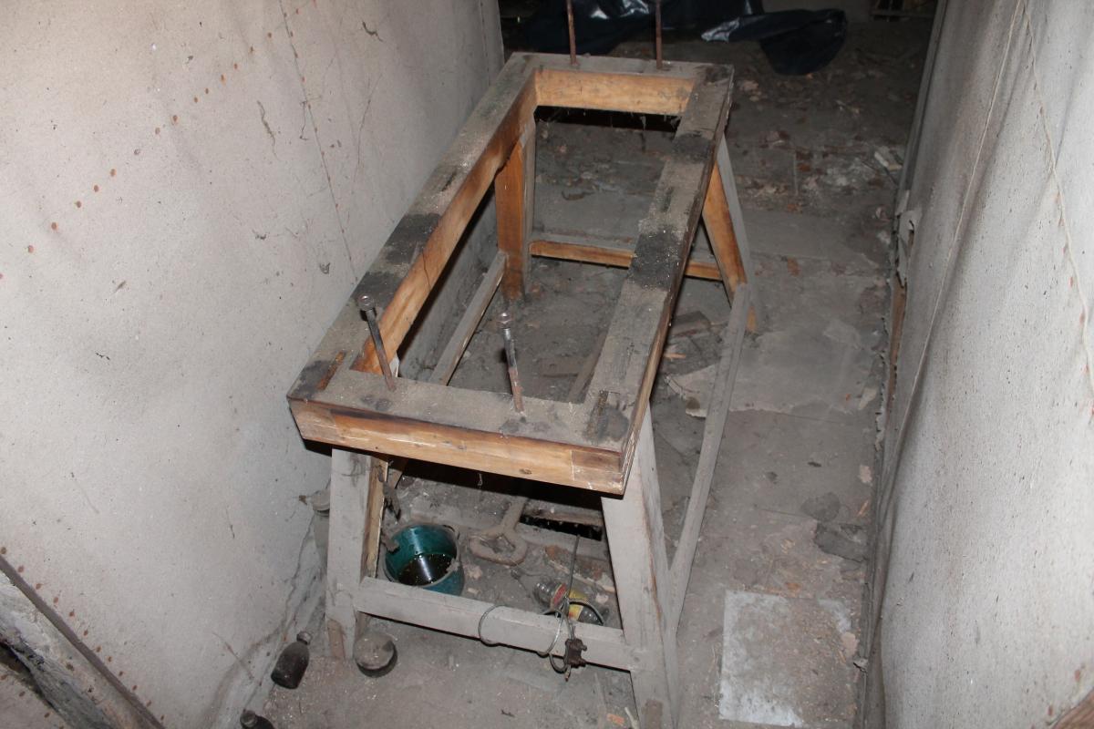

Zegar wieżowy kościoła w Suchaniu, po ponad 40 latach milczenia (już na swoim miejscu), 28 lipca 2016 r., o godz. 17:40 zaczął odmierzać czas.
15.08.2016 r. o godz. 12:00 zegar wieżowy kościoła w Suchaniu, po wielomiesięcznej żmudnej pracy konserwatorskiej, zaczął oficjalnie odmierzać czas mieszkańcom Suchania.
